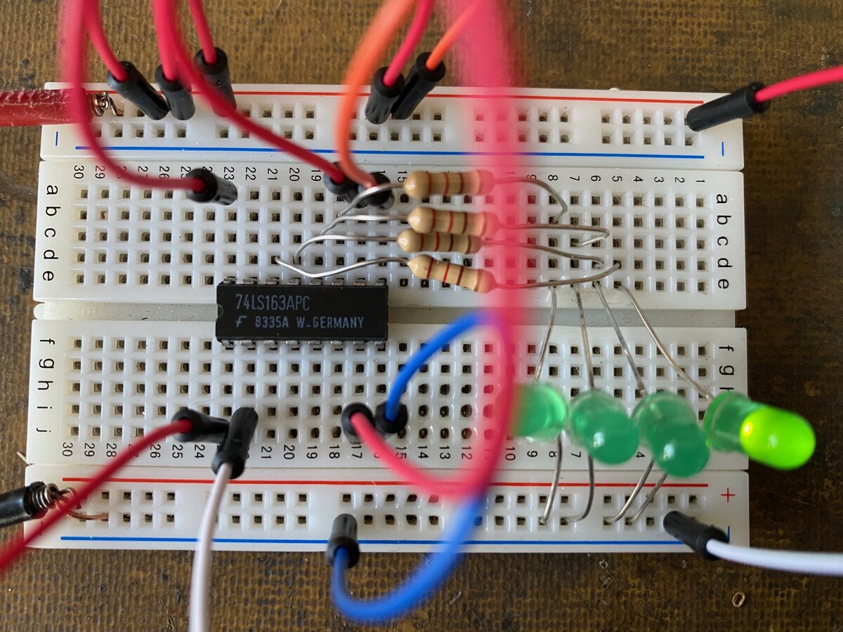

Ich versuche einen Counter für einen Reed-Kontakt zu bauen und habe
nicht wirklich einen Plan. Vielleicht kann mir jemand von euch auf die
Sprünge helfen??
Also zunächst habe ich einen 74LS163 den ich, wie in folgendem Video
beschrieben, angeschlossen habe.
https://www.youtube.com/watch?v=U7ARbuAPPs4&ab_channel=IanWard
ich habe das zunächst mal noch ohne Reedkontakt aufgebaut. Aber was ich
nicht verstehe: Wenn ich mit dem Kabel dass am ClockPin hängt auf Plus
5V gehe müsste ich doch eigentlich bei jedem Mal Kontakt geben einen
Zählimpuls haben oder?
Komischer Weise zählt das Teil aber nur hin und wieder mal einen Impuls.
Für mich erscheint das irgendwie Random... also ich berühre mit dem
Kabel 50 Mal den Pluskontakt und er zählt vielleicht mal ein 3, 4 oder
10 Kontakte mit aber die meisten nicht.
Ich dachte, dass es vielleicht am Prellen liegt und da ich ja für den
Reed-Schalter sowieso eine Entprellung brauche, habe ich nach dieser
"Anleitung"
https://www.mymakerstuff.de/2018/04/16/taster-entprellen-die-rc-schaltung/
eine Entprell-Schaltung aufgebaut.
Aber auch damit ist es nicht besser. Jetzt zählt der Counter nämlich gar
keine Pulse mehr.
Um ehrlich zu sein bin ich mir da aber auch nicht ganz sicher wo ich bei
meiner Entprellschaltung das lange weiße Kabel vom ClockPin anstecke.
Ich habe das mal am Ausgang der Entprellung also da hinter dem
Kondensator gehängt.
Was mir aufgefallen ist: Am Ausgang der Entprellung liegt nur noch 2,4 V
an. Das ist ja eigentlich zu wenig oder? Muss ich die Entprellung anders
Dimensionieren?
Habe dort einen 10uF Kondensator und einen 1K Ohm Widerstand. Wie auf
der Website beschrieben verbaut.
Naja, ihr merkt schon, ich habe nicht wirklich einen Plan.
Umsomehr bin ich für jeden hilfreichen Tip dankbar!

Hast du da mal mit einem Multimeter gemessen, welcher Pegel am offenen
Pin anliegt, wenn dein Kabel nirgneds angeschlossen ist und in der
Luft hängt? Du wirst sehen, das sind schon "ziemlich" 5V. Kein Wunder,
dass sich da nichts tut, wenn du dann "richtige" 5V anlegst.

Das ist bei LS-Technologie ganz ungünstig.
Einfach mal die Innenbeschaltung dieser Bausteine im Datenblatt
anschauen. Und dann den Pulldown dazumalen. Kein Wunder bleiben da dann
nur noch 2,4V übrig...
Ich würde da einen 2k2 Pullup nach 5V einbauen und dann den Reedkontakt
nach GND schalten lassen.

Dein Zähler hat keine Schmitttriggereingänge, deshalb funktioniert die
einfache Entprellschaltung nicht.

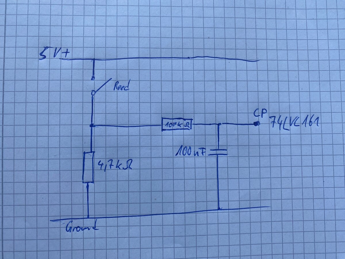

Ich bin nicht firm im Lesen solcher "getippten" Schaltpläne - daher kurz
meine Rückfrage. Ist das so wie ich das gezeichnet habe korrekt (siehe
Anhang)?
von Michael B. (laberkopp)
Ja.

Kann man machen, ist aber nicht unbedingt sinnvoll. Ein Reedkontakt an
GND und ein Pull-Up Widerstand sind günstiger.
> Anhang)?
Ja, ist korrekt.
Aber: der LVC161 will mit 1.2 V bis 3.6 V versorgt werden, auch wenn er
5V an den Eingängen toleriert. Und er liefert demnach auch nur
Ausgangssignale bis max. 3.6V.
Es gibt auch den HC161, jedoch ohne Schmitt-T.-Eingänge. Da wäre noch
ein HC14 Schmitt-Inverter notwendig, wie auch gezeichnet wurde.

Oh, ich sehe gerade in deinem Foto, du hast tatsächlich LS163 verwendet.
Wenn du Strom sparen willst, verabschiede dich von denen so schnell als
möglich!
Reicht jetzt nicht einmal mehr ein Photo. Nun muss es schon ein Video an
Stelle eines vernünftigen Schaltplanes sein.

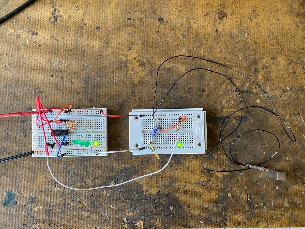

von m.n. (Gast)
HildeK schrieb:
> ganz ohne Kondensator.
Auf Bild 3 hat er das ja schon umgesetzt!

Wenn ich das richtig sehe wäre eine Lösung die folgende:
Ich verwende den 74HC163 zusammen mit einem Schmitt-Trigger (und Reed
dann auf Ground geschaltet).
Also diesen hier
https://www.reichelt.de/counter-4-bit-2--6-v-dil-16-74hc-163-p3153.html
Und der Schmitt Trigger? Würde dieser gehen?
https://www.reichelt.de/inverter-hex-2--6-v-dil-14-74hc-14-p3140.html?search=74HC14
(dann brauche ich auch keine RC-Schaltung mehr, richtig?)
Vielen Dank wieder einmal für eure Hilfe!
Ja, das ist ein Schmitt Trigger, der aber invertiert - was üblicherweise
nicht schlimm ist und wenn, dann kann man zwei in Reihe Schalten.
Aber die RC-Schaltung benötigst du trotzdem. Der Schmitt-T verhindert
kein Prellen. Er ist nur dafür gedacht, mit einem langsam ansteigenden
oder abfallenden Eingangssignal, hervorgerufen durch das RC-Glied, klar
zu kommen.
Normale Eingänge könnten neben einer erhöhten Stromaufnahme auch
mehrfache Signalwechsel erkennen; es reicht ein kleine Störüberlagerung.
Die Umschaltschwelle nach HIGH oder LOW liegt praktisch auf dem selben
Pegel. Schmitttriggereingänge machen das nicht, weil deren
Umschaltschwellen bei ca. 25% VCC (High → Low) und 75% VCC (Low → High)
liegen.
FALSCH! Für eine Entprellung in Hardware braucht man den RC-Filter
+Schmitt-Trigger.
> +Schmitt-Trigger.
Oder man verwendet eine Kontakt SPDT mit einem nachgeschalteten
RS-FlipFlop

Ich sehe auf dein Steckbrett auch kein Stützkondensator an +-,
sollte man aber machen, möglichst dicht am IC, so 100nF.
Ich mach das immer huckepack auf dem IC und direkt an die
IC-Beinchen angelötet. Ansonsten, wie schon geschrieben,
mit einen Schmitt-Trigger für gute Rechteckimpulse sorgen.
