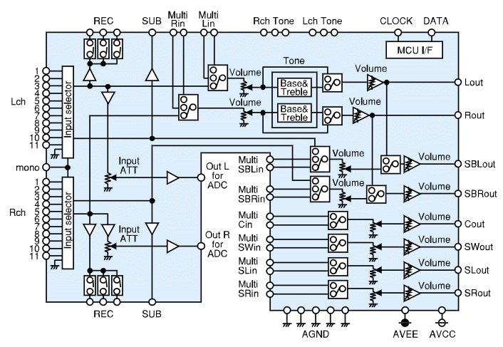

von Peter D. (peda)
Axel S. schrieb:
> Mittlerweile macht man das rein
> digital, mit einem DSP.
Mit DSP ist das doch sehr aufwendig, man braucht noch ADC, DAC und hat
eine erhebliche Durchlaufzeit.
In HiFi-Komponenten hat man daher noch analoge Audio-ICs, z.B. den
R2A15218FP von Renesas. Der macht Quellenumschaltung, Klang, Lautstärke
über I2C gesteuert.
https://www.digikey.de/de/products/detail/rochester-electronics-llc/R2A15218FP-U00R/12129144?s=N4IgTCBcDaIEpgIIEYCsZkA4BiAFEAugL5A

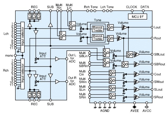

Hat eine Auflösung von 2dB wenn ich das (chinesische) Datenblatt richtig
lese, oder?
von Peter D. (peda)
> lese, oder?
Ich hab kein Datenblatt gefunden. Die Abstufung kann ich gerade noch
hören.
