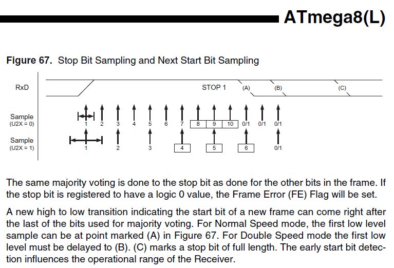

von Peter D. (peda)
sampler schrieb:
> Die Blocklänge ist nicht relevant da jedes einzelne Byte neu
> sychronisiert wird.
Im Prinzip richtig, aber Blöcke werden typisch ohne Lücke zwischen den
Bytes gesendet.
Eine UART macht typisch 3-fach Abtastung beim 8, 9 und 10. Subbit
(1/16Bit). Erst danach kann sie das nächste Startbit (H-L-Flanke)
erkennen. Es ist also weniger als 0,5 Bitzeit Reserve. Und da nur auf
die Startflanke synchronisiert wird, akkumuliert sich der Fehler bei
jedem Bit. Bei Start + 9Bit Daten + Parity + Stop sind das 12 Bitzeiten.
Ist der Sender nur etwas zu schnell, geht das nächste Startbit verloren.
Ein weiteres Stoppbit gibt dann deutlich mehr Luft für
Timingabweichungen.
Im ATmega8 Datenblatt ist der kritische Abschnitt sehr schön erklärt.
von sampler (Gast)
> Bytes gesendet.
sampler schrieb:
> Was hat das dann mit der Blocklänge zu tun?
Dein geschildertes Problem tritt bei jeder Blocklänge auf, nicht
nur bei "längere Blöcken".
von Peter D. (peda)
sampler schrieb:
> PeDa
> bezieht sich ja auf längere Blöcke die anfälliger für fehler-
> hafte Übertragungen sein sollen, und das ist einfach Käse.
Das Abtasten des Startbits ist ja nicht synchron zum Sender. Je länger
lückenlos gesendet wird, umso wahrschenlicher ist es, mal in die
kritische Zeit zu kommen. Die Blocklänge hat daher durchaus Einfluß auf
die Fehlerhäufigkeit. Nur wenn der relative Fehler klein genug ist,
spielt die Blocklänge keine Rolle.
Ich stelle daher die Baudrate so ein, daß der Rundungsfehler <0,5% ist.
Z.B. bei 8MHz Quarz und 38400Baud ist der Fehler 0,16%.
Die oben genannten 3% je Teilnehmer ergeben max 6% von Sender zu
Empfänger, sind daher völlig ungenügend.

sampler schrieb:
> Marc V. schrieb:
>> Kommt darauf an.
> Was hat das dann mit der Blocklänge zu tun? Das nächste Byte
> kann demnach (nach deiner Beschreibung, die möglich erscheint)
> erkannt werden oder nicht, unabhängig von der Blocklänge. PeDa
> Sind zwei oder drei Bytes schon "längere Blöcke"?
Nein, aber alles darüber ist.
Aber, wie schon gesagt, solche Fälle sind äußerst selten, kommen
praktisch nur bei senden per DMA vor.
Deswegen gibt es auch zwei Flags fürs senden, einmal wenn DR empty
ist und einmal when das zu sendende Byte komplett rausgeschoben ist.
Wenn nicht per DMA gesendet wird, benutzen vorsichtige Leute Flag
für "Transmit Complete" und nicht "Data Register Empty".
Zumindest wenn die Möglichkeit besteht, dass Sender und Empfänger
nicht ganz synchron laufen.
