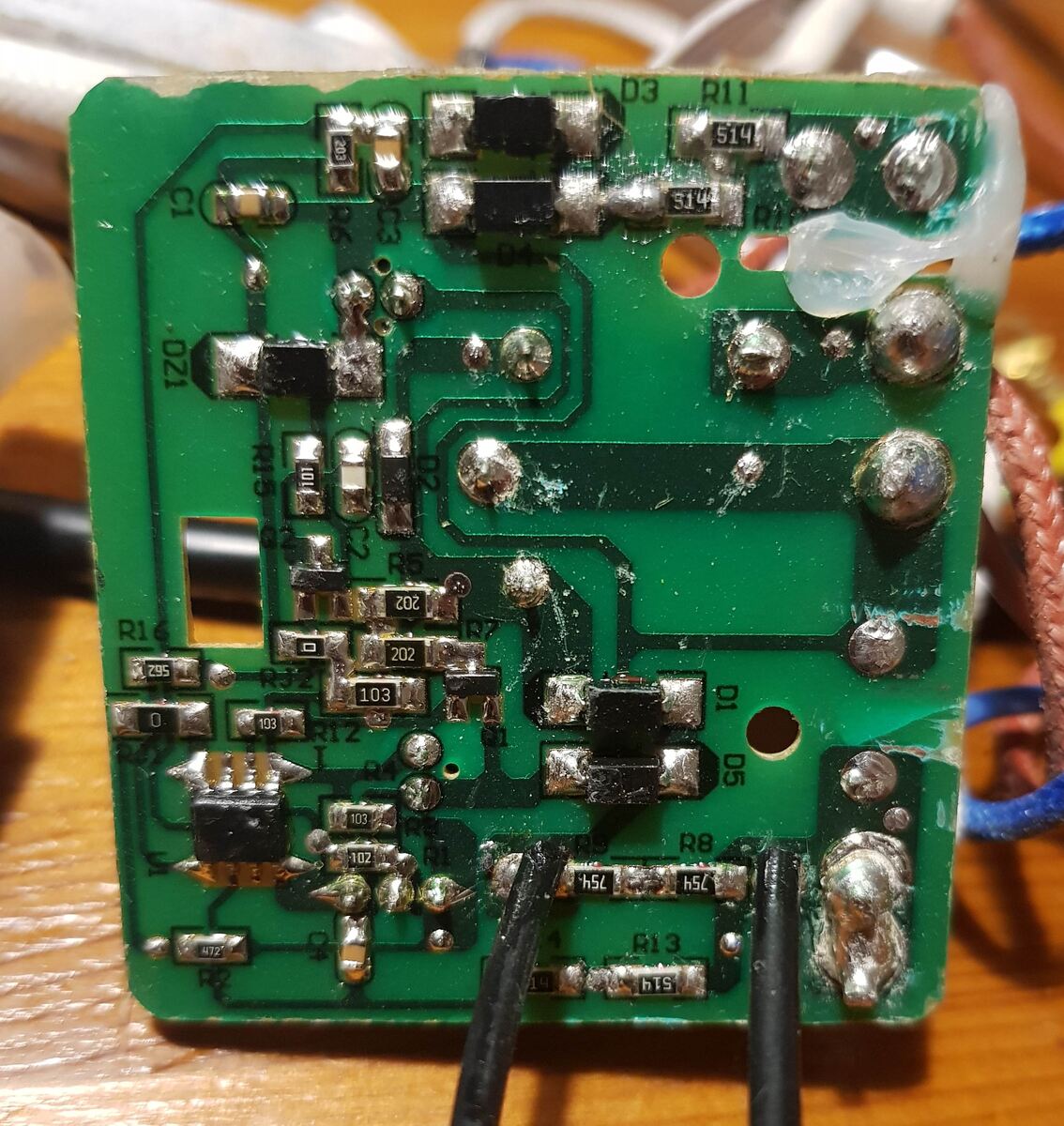

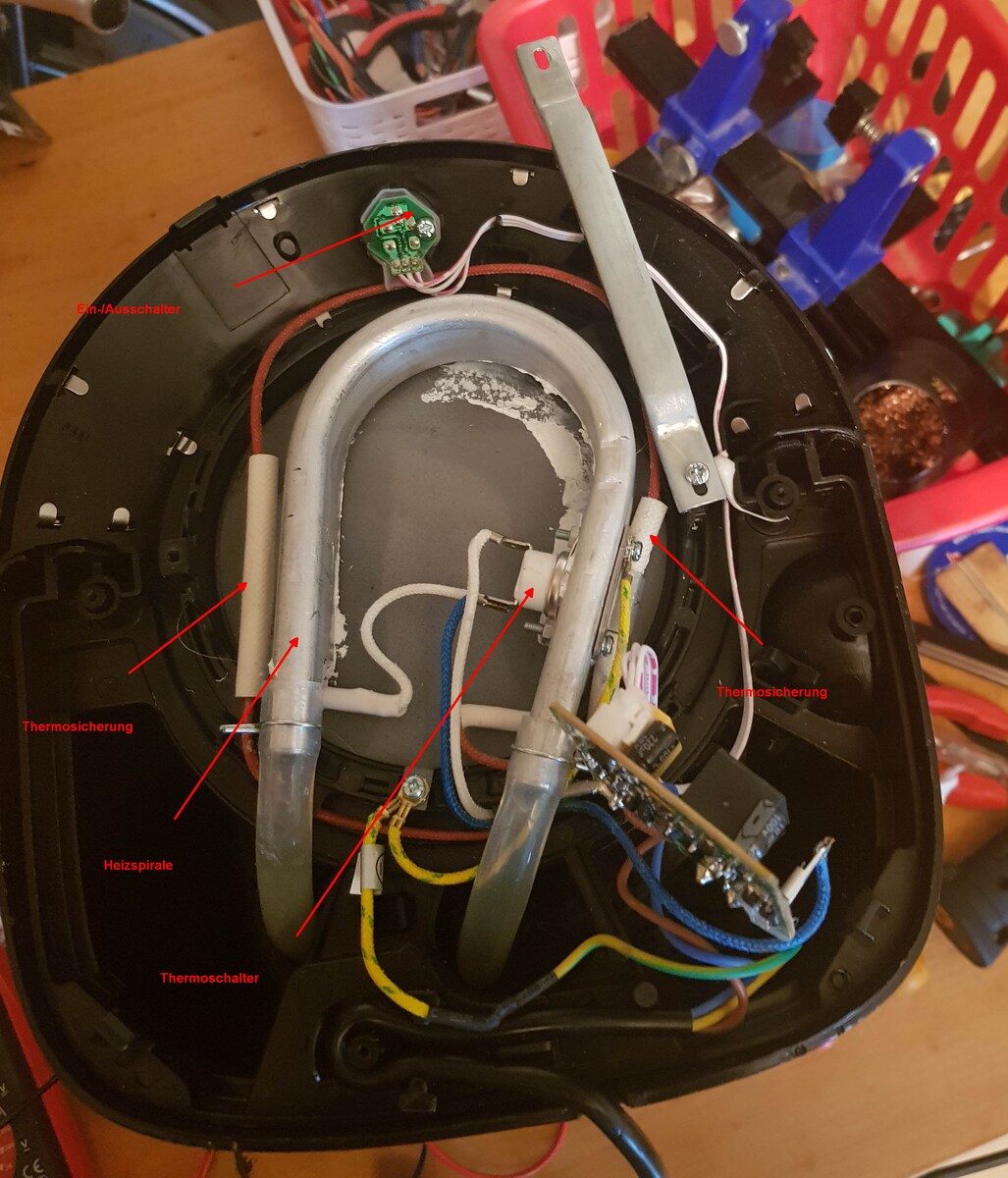

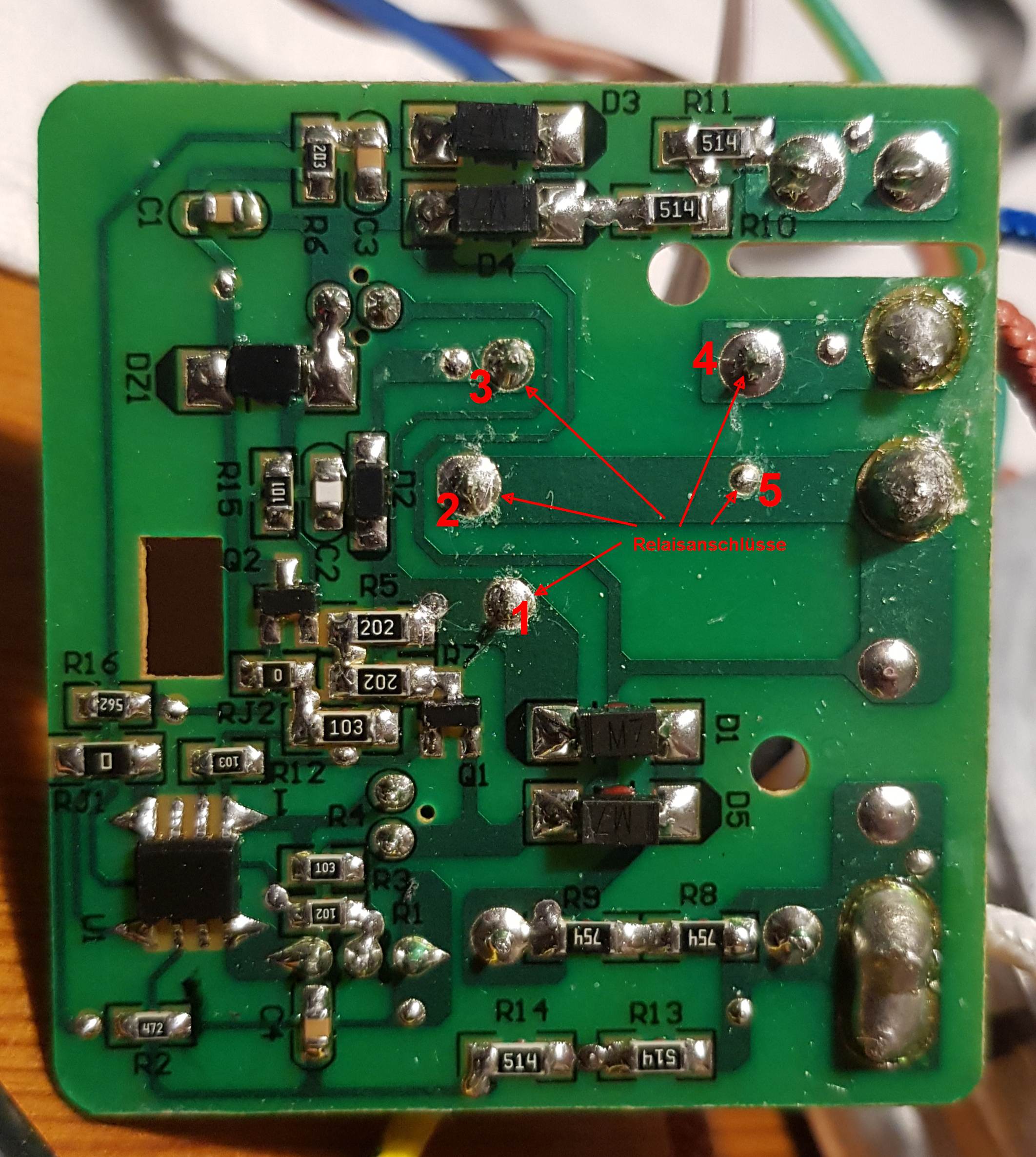

komme jetzt nicht mehr weiter. Eine fast neuwertige Kaffeemaschine von
Russel Hobbs macht nix mehr. Wurde wirklich gaaaanz selten benutzt uns
sieht innen wie außen noch sehr neuwertig aus.Aber natürlich keine
Garantie mehr.
Hab alles gecheckt (Thermosicherungen, Thermoschalter, Ein/Ausschalter,
Heizung)und hänge jetzt an der Platine-da komm ich aber nicht mehr
weiter.
Was könnte es -außer der Platine noch sein?

"Macht nix mehr" ist als Fehlerbeschreibung etwas dünne.
Wie sieht die andere Seite der Platine aus, was hängt wie an der Platine
dran (Schaltplan)?
von Lars B. (heiner56)
Hatte ja geschrieben, dass die außerhalb der Garantie ist und beide
Seiten der Platine hab ich ja auch bebildert

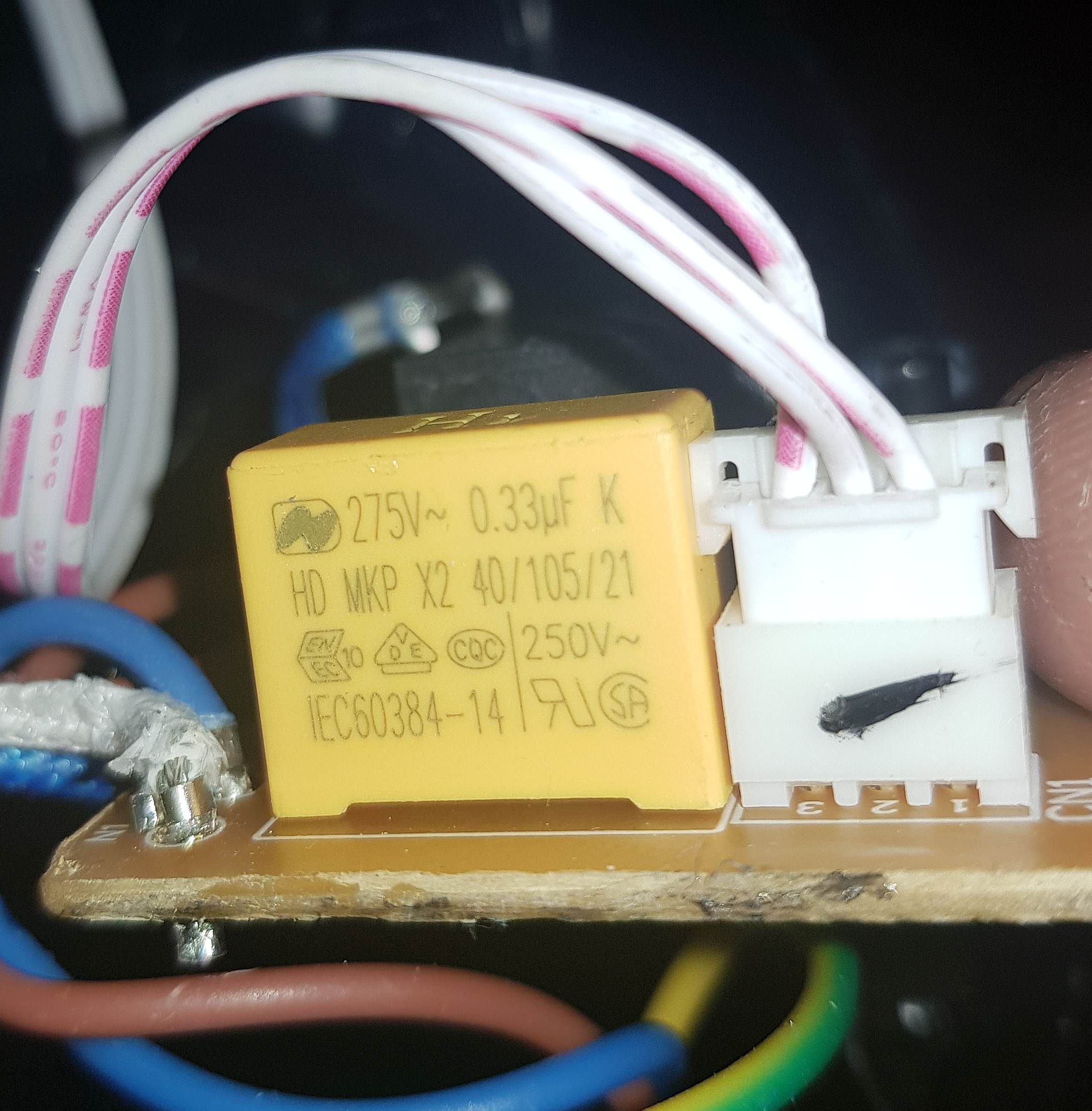

von Arnold (Gast)
Der Gelbe Kondensator ist Defekt.
Pass aber auf, das Du einen X2-Typ mit mindestens 275V einbaust
Arnold

von Tobi (Gast)
ich würde als nächstes das Relais checken und danach die Kapazität von
CX1. Ich denke es handelt sich um ein Kondensatornetzteil. Wenn die
Kapazität von CX1 alterungsbedingt sinkt reicht die Spannung nicht mehr
aus um die Schaltung zu versorgen (ist jetzt allerdings nur eine
Vermutung anhand der Bilder).
Zum weiterlesen:
https://www.elektronik-kompendium.de/public/schaerer/cpowsup.htm

von Gerald B. (gerald_b)
Rainer Z. schrieb:
> Laut Typenbezeichnung sollten 24 V an der Spule zum Schalten anliegen
Vorsicht beim Messen! Die 24V des Relais sind einpolig mit den Netz
verbunden, anders als bei einem Trafo. Dabei wird ausgenutzt, das der
Kondensator für Wechselstrom einen Blindwiderstand aufweist. Du mußt bei
der Rummesserei also die selben Sicherheitsregeln beachten, als ob du
unter Spannung an einer Steckdose oder Verteilung messen willst.
Kondesator probeweise ersetzen, wahrscheinlich funktioniert es dann
schon. Oder den Kondensator auslöten, 24V aus einem externen Netzteil
auf das Relais verkabeln und gucken, ob es dann die Heizung einschaltet.
Dabei drauf achten, das die 24V die selbe Polung haben, wie die interne
Versorgung. Dem Relais ist die Stromrichtung prinzipiell egal, der
Ansteuerschaltung dagegen eher nicht. Orientiere dich dafür an D2, die
sollte über der Wicklung liegen, wenn ich das richtig sehe.

Also mir kommen etliche Lötstellen sehr suspekt vor. Entweder hat da
jemand sehr stümperhaft "nachgelötet" oder die Herstellfirma ist eine
Bastelbude untersten Ranges. Die würde ich alle mal mit einer Lupe auf
Haarrisse untersuchen und ggf. sauber nachlöten.

von Gerhard O. (gerhard_)
Bei billigen LP hatte ich schon mal den Fehler, daß durch mechanischen
Stress, sich das Lötauge von der Leiterbahn ringförmig gelöst hat. Sieht
man erst nicht und kann nur durch nachmessen eingegrenzt werden. Auch
die linke untere Drahtaugenlötstelle sieht suspekt aus.
Ich hatte genau das Problem mal in einer Mikrowelle.

von R. M. (rmax)
Also DAS ist der Kondensator. Das ist doch ein hundsgewöhnlicher
Entstörungskondnsator oder ?
von R. M. (rmax)
Ja, von der Bauart her ist es ein Entstörkondensator, aber in der
Schaltung wird er nicht als solcher verwendet, sondern als kapazitiver
Vorwiderstand (Kondensatornetzteil). Wenn Du den auslötest und
durchmisst, hat er wahrscheinlich nur noch die Hälfte seiner
ursprünglichen Kapazität oder noch weniger.
Das alles unter der Annahme, dass das Gerät auch ohne aktiven Betrieb
über längere Zeit (mehrere Jahre) mit dem Stromnetz verbunden war. Das
wurde weiter oben schonmal gefragt, Du hast es aber noch nicht
beantwortet.
Ich hatte vor ein paar Jahren in der Verwandschaft einen ähnlichen Fall:
Bei einer Kaffeemaschine hat das Relais nur noch nach einem Klapps auf
das Gehäuse angezogen, wobei der Klapps mit der Zeit immer kräftiger
sein musste. Der Kondensator hatte statt der ursprünglichen 470 nF nur
noch ca. 220. Das hat die Spannung für das Relais so weit abgesenkt,
dass sie zum Halten des angezogenen Relais noch gereicht hat, zum
Anziehen aber nicht mehr, da musste dann der Klapps nachhelfen.
Weil ich keinen 470er zur Hand hatte, musste ein 330er als Provisorium
herhalten. Damit zog das Relais wieder an und der tut bis heute seinen
Dienst, wobei die Maschine inzwischen nur noch selten verwendet wird und
dazwischen nicht mehr wie früher an der Steckdose bleibt.

von Teo D. (teoderix)
Seit wann und warum, braucht's da eigentlich zwei Thermosicherungen?-O
von S. A. (Gast)
Manfred schrieb:
> PePa schrieb:
>> Erfüllung einer EU Richtline?. Da Teil muss nach x Minuten die Heizung
>> ausschalten, bzw sich selber.
> Ganz tolle Sache, was an Strom eingespart wird, erzeugt nun
> Elektronikmüll wegen beschissener Elektronik.
Die Hersteller könnten ja auch einfach nicht-beschissene Elektronik
verbauen. Einen 40-Minuten-Nachlauftimer zu konstruieren, der nicht nach
2 Jahren schon ausfällt, ist ja jetzt kein Ding der Unmöglichkeit.
Vermutlich bei einem Bruch der Heizwendel mit Masseschluss. In einer
Installation ohne FI mit klassischer Nullung wird beim Bruch der
Heizwendel auf halber Strecke nur die eine Seite heiß.
> Heizung
Netzschluss, Steckdose, Leitungsverstopfung?
Bei uns kann man bei Rossmann Porzellan-Filter oder Kunststofffilter
kaufen, so kann man ohne Maschine aufbrühen - nur so nebenbei.
Entkalken versuchen würde ich auf jeden Fall auch mal.

Alles gescheckt? Mit welchen Einzelergebnissen kannst du berichten?
Hab jetzt den x2 bestellt, Relais scheint in Ordnung.
Berichte nach !
von Hugo H. (Gast)
Gerald B. schrieb:
> Gabs mal bei Pollin, recht preiswert.
Da laufen die Langnasen, wenn billig.
Nur DESWEGEN gibt es nur noch Neumüll zu kaufen.
Hallo, hab den x2 jetzt eingebaut-und alles bleibt still. Das war also
leider nicht der Fehler. Werde das Teil jetzt wohl entsorgen. Danke für
eure vielen Tipps.
LG

Taster funzt einwandfrei und die verdächtigen Lötstellen hab ich
nachgelötet.
Aber kann eben noch viel kaputt sein. Diode, IC, Elkos etc . Das tu ich
mir nicht mehr an.
Hm, das ist natürlich doof. Das Relais hattest du mit Fremdspannung
getestet, da funktionierte es? Nächster Kandidat wären für mich die 2
Elkos. Die haben es ja auch schön mucklig warm, in Heizungsnähe :-)
Kannst du im offenen Zustand testen?
Dann würde ich den beiden Elkos jeweils den gleichen, oder notfalls
halben Kapazitätswert bei mindestens gleicher Spannung mal fix parallel
unten an die Lötaugen pappen und dann nochmal mit aller Vorsicht,
testen.
Ein ausgetrockneter Elko hat meit 10-50% Restkapazität. Darum reicht für
einen 1. Schnelltest parallel auch die Hälfte, wenn man den genauen Wert
nicht da hat.
Wenn es das ist, dann das Ganze "in schön", d.h. den tauben Elko dann
wechseln.
Wenn es das auch nicht ist, wird es tricky. Ich vermute mal, der 8
Beiner ist ein 555 Timer.
Gucken, welches der Ausgang ist und wie das Relais verschaltet ist. ich
würde dann versuchsweise den Ausgang brücken, das das Relais
Dauerspannung bekommt. Wenn es dann läuft, den 555 wechseln, der kostet
nur ein paar Cent.
Auch wenn du kein SMD Eqipment hast, keine Angst. Die Beine vorsichtig
am Gehäuse kappen, und jedes Bein einzeln ablöten. Danach mit
Entlötsauglitze die Pads reinigen, und neues IC wieder drauflöten.
Kann halt sein, das bei einem Durchschlag des X2 Cs  so viel Energie im
Spiel war, das es das Timer IC entschärft hat.
von R. M. (rmax)
Interessant wäre auch noch, mal die Kapazität vom alten C2 zu messen,
falls Du dazu ausgerüstet bist.
Du schriebst bisher "kein Mucks" und "bleibt still", also eher
Formulierungen, die auf ausbleibende Geräsche hindeuten, aber wie sieht
es denn mit der LED am Taster aus? Geht die an, wenn Du drückst, oder
bleibt sie aus?
> bleibt sie aus?
Wenn die LED aufgeleuchtet hätte, war ich noch optimistisch gewesen.
Bleibt aber dunkel,
Schmeiß halt den ganzen Elektronikkram raus. :)))
von Schlaumaier (Gast)
Kein Muks mehr.
Dann würde ich dir Raten : FOLGE DEN STROM. Da wo er hin soll, und nicht
ist, da ist der Fehler.
Und das fängt schon am Stromanschluss im Gerät an. Ich hatte vor vielen
Jahren mal die Kaffeemaschine (selbe Bauart) meiner Mutter repariert.
Der Fehler lag im Stromstecker. k.a. was aber es kam kein Strom in die
Maschine.
Also noch.  FOLGE DEN STROM.
Ist immer die sicherste Vorgehensweise.  Voraussetzung : Man kann mit
einen Messgerät umgehen.
> Bleibt aber dunkel,
Das Kondesatornetzteil hat vermutlich eine Z-Diode als Parallelstabi.
Ganz heißer Kandidat ist DZ1. Die kannst du sogar im eingelöteten
Zustand testen. Multimeter Ohm, oder Diodentest. Eine Seite sollte ca.
0,7V Flusspannung haben, die andere Richtung sollte sperren. Wenn die
durchlegiert ist und beide richtungen Durchgang haben, kommt das besagte
Verhalten zustande. Was steht auf DZ1 als Beschriftung drauf? Vermutlich
eine 5,1 oder 5,6V Z-Diode.
von R. M. (rmax)
Bei DZ1 würde ich eher auf die 24V für das Relais tippen und Q1 oder Q2
macht daraus dann die Versorgungsspannung für den IC. Der andere Q
schaltet das Relais. So ganz lässt sich die Schaltung anhand des Fotos
aber leider nicht nachvollziehen.
@Lars: Sorry, dass ich nicht früher dran gedacht habe, gezielt nach der
LED zu fragen, denn wenn die aus bleibt wäre vorher schon klar gewesen,
dass es nicht der X-Kondensator sein kann, oder zumindest nicht alleine.
Bei einem nachlassenden Kondensator funktioniert typischerweise die
Elektronik noch, nur für das Relais reicht die Spannung nicht mehr.
Ein Spannungsregler ist zu teuer. Die verbauen nur das absolut
notwendige Minimum und arbeiten notfalls auch mit "Dreckseffekten".
Der Blindstrom vom C ist eine waschechte Stromquelle, deren Spannung bis
auf Netznivau ohne Belastung hochlaufen würde. Bei einem Kurzen fließt
nur der Blindstrom.
Das Relais zieht mit rund 24V an, danach kann die Spannung theoretisch
sogar bis auf rund 12V einbrechen. Der Spannungsteiler (Vorwiderstand
und Z-Diode) ist so dimensioniert das sich rund die 24V einstellen. Auf
dieses Nivau läd sich der eine Elko. Das Relais zieht an, der Elko gibt
noch Starthilfe, ehe die Spannung einbricht.
Da ist das IC schon wählerischer.
Bei einem Durchschlag steigt impulsartig der Strom an. Der "Relaiselko"
dämpft diesen Spannungsanstieg, wenn er genug Kapazität hat. Ist der
Elko trocken, dann muß diesen Surgeimpuls allein die Z-Diode schultern,
die dann durchlegiert, da deren termische Konstante auf Grund des
kleineren Volumens viel kleiner ist.

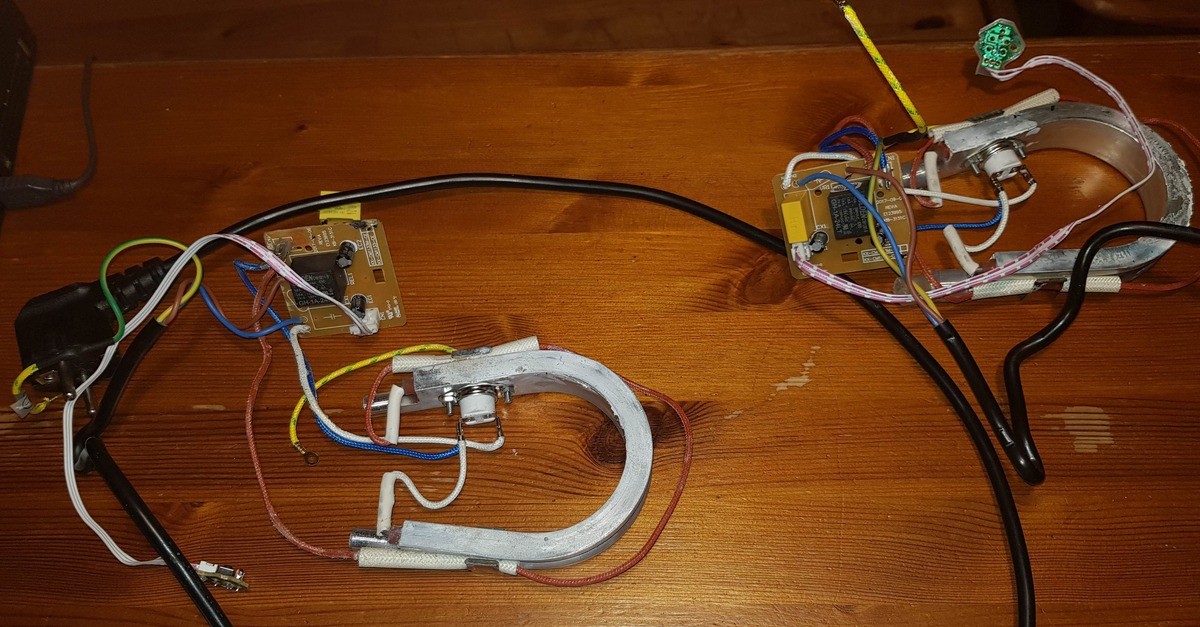

von heiner56 (Gast)
Gibt für mich eigentlich nur noch eine Lösung, um das Teil vor dem
Wegwerfen zu bewahren. Im Netz ist die gleiche Maschine für 5 Euro zu
finden, sieht aber schon ziemlich ramponiert aus, funktioniert aber, nur
der Glasbehälter ist defekt. Kostet 10 Euronen incl Versand. Da würde
ich dann einfach die Platine tauschen. Aus zwei kaputten mache eine
Ganze- ist doch auch bisschen nachhaltig-oder?
Hab noch ne Frage:
Die Platine war extrem schwer raus zu bekommen. Unzugänglich und mit
Clips verhackt. Dabei ist mir ein Teil abgebrochen, Deshalb sieht die
auch so verhundst aus.
Hab die geklebt mit Sekundenkleber und wieder so gelötet, wie es war
(nur eine Stelle) Kann da trotzdem was passiert sein? Im Kreis sehr ihr
die Bruchstelle
von R. M. (rmax)
Das kannst Du ganz einfach überprüfen: Zwischen den beiden Lötstellen
für die blaue Leitung und den Kontakten von D3 und D4 sollte sich ein
Widerstand von ca. 1 MOhm messen lassen.
Noch mal nachlöten am Widerstand. Der Riss geht immer noch durchs
Lötzinn!
Hab jetzt die alte Platine und die "neue" aber funktionierende Einheit
ausgebaut und bin fleißig am messen, aber leider ohne Ergebnis. Da
reicht auch mein Equipment und auch mein technischer Horizont nicht aus.
Was auffällt ist aber anscheinend das Relais. Zwichen den Anschlüssen 1
und 2 ist bei der alten Platine Durchgang festzustellen, während bei der
neuen ein Widerstand im Megaohmbereich zu messen ist. Frage ist leider
nochmals: wo lege ich die Prüfspannung an, um das Relais zu testen.
außerdem ist es eine 4 oder 5-Anschlussrelais??
von Thomas R. (r3tr0)
Zwischen 1 & 3 liegst du eine Prüfspannung von 24V an. Dann müsstest du
das Relais schon klicken hören oder auch nicht, falls defekt.
Kann sehr gut sein, dass der Schaltkontakt "verklebt" ist, weshalb du
auch durchgang misst zwischen 1 & 2.
von R. M. (rmax)
Dabei auf die Polarität achten. Die Freilaufdiode D2 muss in
Sperrichtung betrieben werden, sonst schließt sie die 24V kurz und das
Relais zieht nicht an. Übrigens liegt der Schalter des Relais zwischen
den Pins 2 und 4, d.h. die sollten bei angezogenem Relais Durchgang
haben und bei stromlosem Relais nicht.
Wenn aber (nur) das Relais defekt wäre, müsste an der defekten Maschine
auf Knopfdruck zumindest noch die LED an gehen und nach der vorgesehenen
Zeit auch wieder aus, von daher halte ich ein defektes Relais für eher
unwahrscheinlich.
Lars B. schrieb:
> Da reicht auch mein Equipment und auch mein technischer Horizont
> nicht aus.
Was steht Dir denn an Equipment zur Verfügung?
Hast Du schonmal alle Dioden durchgemessen? Idealerweise mit dem
Diodenmessbereich des Multimeters, notfalls geht es aber auch mit der
Widerstandsmessung, vor allem weil Du ja ein Vergleichsstück hast.
> Zwichen den Anschlüssen 1 und 2 ist bei der alten Platine
> Durchgang festzustellen, während bei der neuen ein Widerstand
Durchgang sollte hier nicht sein, denn Pin 1 gehört zur Spule und Pin 2
zum Schalter des Relais. Miss das mal auf beiden Platinen in beide
Richtungen durch, nicht dass Du bei Deinen Messungen eine der
Gleichrichterdioden mal in Durchlass- und mal in Sperrichtung erwischt
hast. Falls das am Messergebnis nichts ändert (1 und 2 haben bei der
alten Platine in beiden Richtungen Durchlass), vermute ich entweder
einen Kurzschluss auf der Platine oder einen durchgeschlagenen
Halbleiter.

Such mal nach der Diode parallel zur Relaisspule. Wenn du beim Test dort
verpolt angeschlossen hast, ist diese bestimmt gehimmelt worden.
Nach dem Tausch (wenn defekt), könnte der Status 'Schrott' wieder
aufgehoben werden...
von Thomas R. (thomasr)
Dann geh in das nächste Repair Cafe. Die werden dir helfen!
Solche Maschinendefekte sind "unser täglich Brot"
Und wie kann ich die finden? Da steht nichts drauf. Und ist halt SMD-das
wird wird heftig.
von R. M. (rmax)
Wenn Du die Leiterbahnen verfolgst, siehst Du, dass D2 auf beiden Seiten
direkt mit der Relaisspule verbunden ist. Wie ich gestern schon
geschrieben hatte, muss man darauf achten, die in Sperrichtung zu
betreiben, wenn man zum Test des Relais 24 V auf die Spule gibt.
Auf den Fotos ist das leider schlecht zu erkennen, ich hoffe doch, dass
zumindest auf einer Seite ein Balken aufgedruckt ist, um die
Flussrichtung anzuzeigen.
Es hat ja etwas geraucht beim testen. Das Relais hat jetzt Durchgang
zwischen 1 und 3. Geh davon aus, dass das Relais jetzt auch hinüber ist.
Kann es nicht mehr testen.
von R. M. (rmax)
Ich tippe auf D2.
> Das Relais hat jetzt Durchgang zwischen 1 und 3.
Zwischen den beiden Lötstellen liegt eben auch D2, und die hat jetzt
wohl Durchgang, nicht die Spule.
Löte mal D2 auf der alten Platine aus und miss dann nochmal, ob zwischen
1 und 3 Durchgang ist. Ich gehe davon aus das wird nicht der Fall sein,
sondern Du wirst einen Widerstand in der Größenordnung von ein par
hundert Ohm messen.
Mach ich mal, danke !
D2 ausgebaut, Relais schaltet wieder. Welche Diode kann das denn sein.
Keinerlei Bezeichnung und wirklich winzig.
von R. M. (rmax)
Uff, Du solltest das Relais nach dem Auslöten der Diode eigentlich nur
durchmessen, aber nicht nochmal versuchen es zu schalten, denn durch
einen Test mit 24V und ohne Freilaufdiode kann die restliche Elektronik
noch mehr Schaden nehmen als sie vielleicht eh schon hat, vor allem auch
im Verpolungsfall.
https://www.mikrocontroller.net/articles/Relais_mit_Logik_ansteuern#Freilaufdiode
https://de.wikipedia.org/wiki/Schutzdiode#Freilaufdiode
Als Ersatz wärst Du wohl mit einer 1N4007 in SMD auf der sicheren Seite,
es könnte aber sein, dass die mechanisch zu groß ist, das müsstest Du
mal anhand der Datenblätter und der defekten Diode überprüfen.

> funktioniert. Das war bei ca. 13 Volt, also noch jenseits der 24 Volt
Ups, doppelt , sorry
Habe fertig- Maschine läuft wieder !
Danke den Tippgebern !!!
von R. M. (rmax)
Schön, dass es wieder funktioniert, aber teile uns doch bitte noch mit,
was Du letztlich alles tauschen musstest, das mag dem nächsten wieder
weiter helfen, der einen ähnlichen Defekt vor sich hat.
Eigentlich nichts ausgetauscht, weil ich den Fehler im kapuuten Teil
nicht gefunden habe. Hab dann eben das Teil aus der intakten Maschine
einfach eingebaut, nachdem ich da die Diode auch gebruzzelt  hatte. Die
intakte Diode hab ich dann aus der alten Platine noch retten können.
Aber das Löten eines SMD-Bauteiles ist die absolute Hölle.
