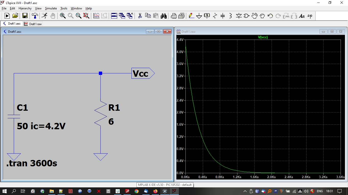

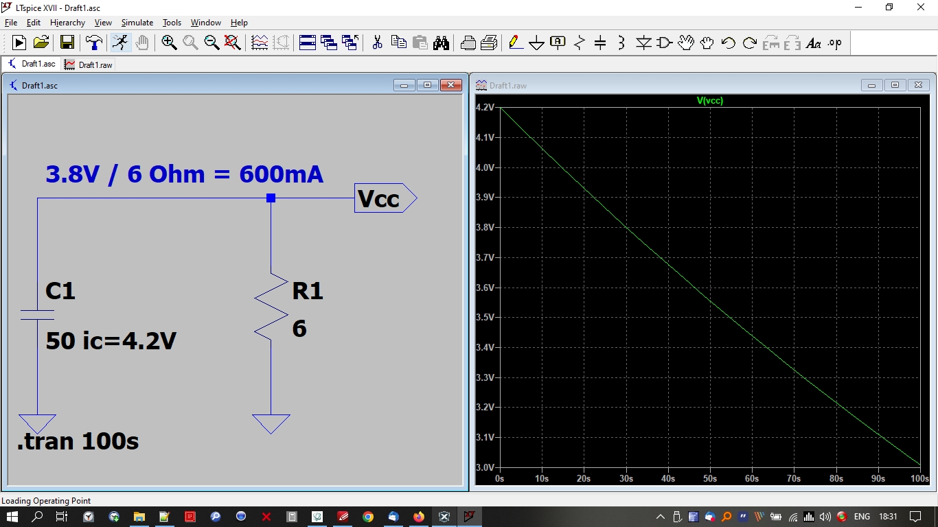

Die Bedeutung von Kondensatoren als "Batterie" wird meist überschätzt.
Ich weiß nimmer, da gibts einen Thread, da hab ich das mal vorgerechnet:
Glaub 50 FARAD (!!) Super-Caps ergeben eine Batterie mit 720mAh.
Außer, daß es bei dir AC ist: Es gibt so Relais, die halten den Zustand.
Also wenn das Relais jemals einschaltet, dann -bleibts- eingeschaltet.
Das mußt danach erst wieder zurückstellen. Weiß nicht wie die genau
heißen,
glaub Solid-State-Relais .

500 Fx2,7V = 1350C = 1350 As = *1A x 22,5min* =  375 mAh @ 2,7V
Fünfhundert Millionen mikroFarad sind 'da' drin .
Beitrag "Re: Superkondensator in LED Solarlicht"

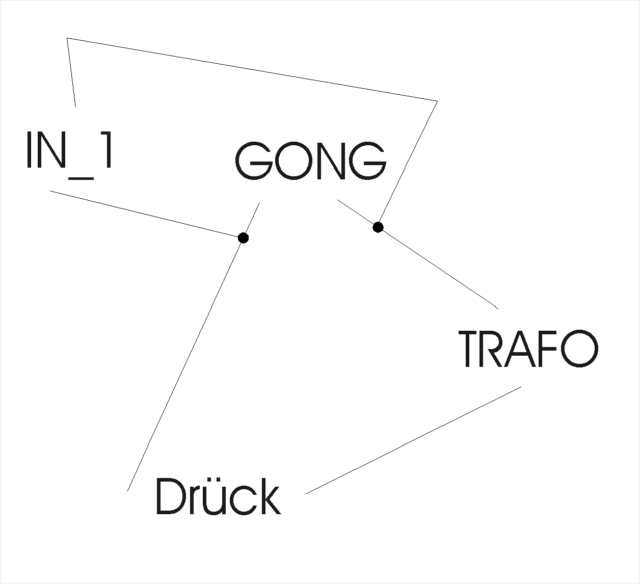

von Thorsten S. (flocke)
Okay, kann es denn sein, dass durch eine zu kurzr Schaltzeit des Relais,
nicht die kpl. 12VAC an den Kontakten durchgeschaltet werden? Diese
12VAC werden an einem Schalteingang benötigt, der mit mind. 12VDC/AC bis
36VDC/AC gespeist werden muss!
von H. H. (Gast)
Erzähl doch einfach mal um was es wirklich geht.
Ich versuche ein Klingelsignal in einer Siedle HT611-01 inkl. ZGO611-0
Sprechanlage in meinem ioBrocker abzubilden. Dazu verwende ich ein
Schelly Uni an dem ich die durch das klingeln kurzfristig erzeugte
12VAC, die zwischen Pin G und c des ZGO611-0 angelegt sind, auf den Pin
7 (IN_1) des Uni lege. Dieser Eingang erzeugt durch angelegte 12VAC/DC
ein Schaltsignal was ich im ioBroker auswerten kann.
Anfänglich dachte ich es funktioniert einwandfrei, doch es gibt immer
wieder mal Momente wo das klingeln nicht erfasst wird (8x klappts 2x
nicht)!
Ich habe an den Kontakten des Relais mittels Durchgangsprüfer
festgestellt, dass das klingeln zu 100% erkannt wird und der
Relaiskontakt die für den IN-1 am Uni benötigten 12VAC tatsächlich
schaltet.
Meine Vermutung ist jetzt, dass durch die kurze Schaltzeit nicht immer
die benötigten vollen 12VAC am IN_1 anliegen und der Uni bei z.B. 8VAC
nicht schaltet.
Ich benötige also am IN_1 des Uni beim klingeln kurzfristig mindestens
12VAC, damit der Uni für IN_1 den internen Switch auf TRUE setzt, den
ich wiederum im ioBroker auswerten kann.
Wie gesagt, es funktioniert, aber nicht zuverlässig.
von Andreas M. (elektronenbremser)
Thorsten S. schrieb:
> dass durch die kurze Schaltzeit nicht immer die benötigten vollen 12VAC
> am IN_1 anliegen
Kannst du messen wie lange der Kontakt geschlossen ist? Ab 21 ms hast du
auf jeden Fall eine volle Periode deiner "Messspannung".

Das kann nicht sein. Wenn ein Relais anzieht, dann richtig. Die haben
nämliche bedingt durch den Aufbau einen starke Hysterese.
Wenn du ein DC Relais mit vorgeschaltetem Gleichrichter und
Freilaufdiode verwendest, bleibt das Relais ein paar Millisekunden
länger angezogen, als die Spannung anliegt. Mit einen zusätzlichen
Kondensator kann man das noch verlängern. Doch um dir da konkrete
Bauteile empfehlen zu können, braucht es konkrete Zahlen.
Oder du probierst es selbst aus.

Der Klingeltrafo macht 12VAC-2A
Ich wollte eigentlich eine Schaltung mit Gleichrichter und Kondensator
vermeiden, da ich seher sehr wenig Platz im Gehäuse des HT611-01 habe.
Ich war froh das mit dem Finder Relais realisieren zu können, was aber
nicht immer zu 100% funktioniert.
von Stefan F. (Gast)

von Teo D. (teoderix)
Stefan F. schrieb:
> Zu einer alternativen Lösung mit Gleichstrom habe ich mit gerade schon
> geäußert.
Hier scheint ne Diode und ein kleiner Kondensator auszureichen, evtl.
noch ein Widerstand um diesen kontrolliert zu entladen.
> Ich werde jetzt einmal einen Test mit Gleichrichter und Kondensator und
> einem DC-Relais durchführen, um zu sehen ob mit DC am IN_1 die 12VAC
> korrekt und sicher erfasst werden können.
Du kannst das Relais weglassen! Einweggleichrichter (Diode) und
Kondensator reicht völlig.
Das Klingelsignal mit der Diode abgreifen, im Kondensator Puffern und ab
in IN_1. Wenn ich das richtig gesehen habe, können die Eingänge 24V ab,
also alles im Grünen.
> nicht)!
> schaltet.
> nicht schaltet.

Zeiche einen Schaltplan davon wie du den Shelly an dein Siedle
Haustelefon angeschlossen hast!

von Toxic (Gast)
Gib doch mal grob an wie du das berechnet hast.
Ein Kondensator mit 50F und etwa 600mA-Entladestrom hat sich nach 45s
von 4.2V auf 3.6V entladen.Das entspraeche der Kapazitaet einer
Li-Ion-Zelle von

von Toxic (Gast)
> Wenn du das Zeug (500F) mit 1A ladest
1.Wie kommst du jezt ploetzlich auf 500F - zuvor waren es nur
50F.....egal.
2.Die Kuh = Kuh - Gleichung ist mir bekannt.
Wenn jemand "mAH" angibt moechte ich einen praxisgerechten Vergleich mit
einer Batterie/Akku haben.
Auch "leere" Batterien haben noch genuegend Energie gespeichert sind
aber unbrauchbar weil ihre Spannung durch die Entladung zu niedrig ist
um noch eine Led oder elektrische Geraete zu betreiben.
Im Vergleich mit einer ueblichen Li-Ion-Zelle stellt man fest,dass 50F
bei weitem nicht ausreichen um sinnvoll eingesetzt zu werden - fuer ein
Smartphone definitiv unbrauchbar

von Toxic (Gast)
Joachim B. schrieb:
> Das versteht hier wohl keiner!
Ausgangspunkt der "Diskussion" war:
50F und 700mAH
Also ein C soll eine Stunde lang 0.7A ueber einen sinnvollen
Spannungsbereich liefern.Ein Haufen Zeug.
Ich war so frei und hab als Vergleich eine von vielen benutzten
Li-Ion-Zelle genommen.Die brauchbare Spannung liegt in der Regel
zwischen 4.2V und 3.6V.
Als Mittelwert habe ich 3.8V angenommen.Bei 6 Ohm Last fliessen ca.
600mA.
Diese 600mA habe ich einfach als Konstantstrom angenommen.
Am LTspice-Diagram sieht man,dass ein auf 4.2V aufgeladener C nach 45s
3.6V erreicht hat.
Bei 500F waeren es immerhin 0.6A ueber 400s oder 6 Minuten oder 0.1
Stunden
Aber lassen wir das jetzt.Das ist wieder Diskussionszuendstoff der den
Rahmen eines normalen Threads sprengen wuerde und am Thema vorbeigeht

von Rudi Ratlos (Gast)
> 3.6V erreicht hat.
Auch LTspice kommt an diesen Formeln nicht vorbei.
Der TO im Solarlicht-Thread betreibt damit seine LED-Leuchten in der
Nacht, also über Stunden hinweg.
wieso vorbeigeht? Thread heißt ja: "kurzzeitig puffern", darum gehts
wohl bei Kondensatoren.
