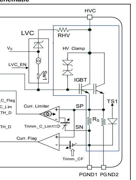

>>> dafür IGBT prinzipiell besser geeignet sind.
>> Auf jeden Fall, die sind bedeutend robuster.
> Jain. Einen IGBT kriegt man mit Avalanchedurchbruch schnell kaputt. Ein
> MOSFET überlebt den, wenn der Strom und die Energie begrenzt sind.
Einfach mal einen IGBT für Zündungen genauer ansehen.

von Falk B. (falk)
Jaja, die machen auf wenn die Spannung zu groß wird. Das ist aber der
"Sonderbauform" Zünd-IGBT zu verdanken. Ein normaler macht das nicht.
von H. H. (Gast)
Falk B. schrieb:
Das macht der schon, wenn man ihn richtig beschaltet.
Es hat guten Grund weshalb niemand für den Zweck MOSFETs nimmt.

von Thomas (kosmos)
ja die AN oben ist gut, so ein fertiger Zünd-IC hilft dir etwas damit
nichts hops geht.
Anbei mal ein Blockschaltbild der Ausgangsstufe, hier sieht man die
Schutzbeschaltung, wenn die Spannung zu hoch wird schaltet dieser wieder
leicht durch wodurch die Spannung wieder zusammenbricht. Das müsstest du
bei einem Einzeltransistor alles mit integrieren.
Die Ladedauer der Zündspule bewegt sich bei wenigen mSek, ich kenne
keine Zündspule die dauerhaft 12V verträgt, wenn dann kümmert sich ein
integierter Zündtreiber/Zündmodul drum und schaltet diese nach wenigen
Sekunden ab sonst ist die hinüber.
