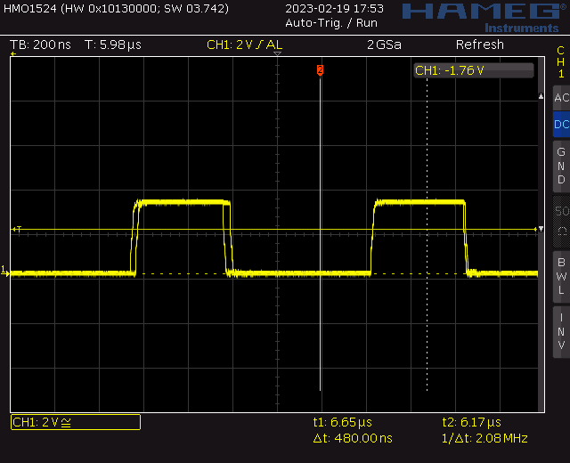

Anbei das Oszilloskop Bild. Der GPIOpin ist mit 56pf+Oszilloskop-Tastkopf belastet.
Und das Bild stellt was genau dar? FAST oder SLOW oder gar beides?
Bei praktisch unbelasteten Ausgängen wirkt sich die "slew rate" nicht aus. Lass da mal etwas Strom fließen und vergleiche dann.
Das Programm (Listing vom Eröffnungs-Beitrag) erzeugt abwechselnd Pulse "Fast" und "Slow". Das Oszillogramm gehört genau dazu.
das kann man bei der Skalierung nur erahnen. Besser zwei gpio unterschiedlich parametrieren und gleichzeitig ausgeben. Dann kann man die Zeitbasis schneller machen bis man die Differenz besser sieht. Im Datenblatt sehe ich keine konkreten Angaben.
Hallo, Slew rate bei 74HCxxxx ca. 10 ns. Da wirst Du bei 6 us Zeitachse wohl nichts sehen....

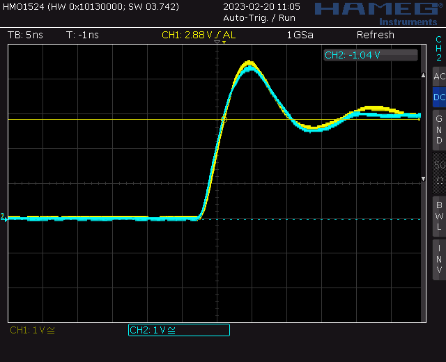

Jetzt habe ich ein Programm das auf einem GPIOpin slewrate=SLOW und auf einem anderen Pin slewRate=FAST setzt. Beide Pins erzeugen identische Pulse. Im Rahmen der Mess- und Abgleichgenauigkeit sehe ich keinen Unterschied zwischen den beiden Pins. Beide Pins haben einen 470Ohm Widerstand gegen Masse als "Last"

Wie kann das sein, du setzt Drive Strength auf 2mA und belastest angeblich mit 470 Ohm. 3V/470Ohm = 6mA. Ich würde einen viel niedrigeren Pegel erwarten.

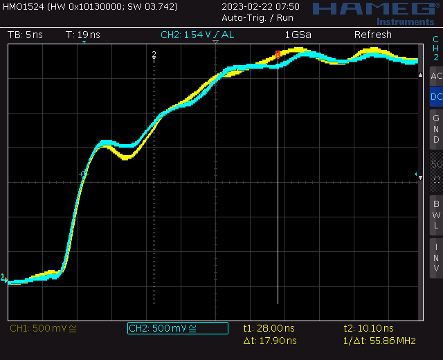

Ich habe jetzt ein neues Programm. An Pin4 und Pin5 wird das gleiche Rechtecksignal erzeugt. Zuerst bei einer Slew-Rate Konfiguration 1 (z.B. Pin 4=Fast, Pin5=Slow) nach 10 Sekunden dann in einer anderen Konfiguration (z.B. 4=Slow, 5=Fast) wieder 10 Sekunden und dann wieder los von vorne. Man kann erkennen, daß sich mit der Konfiguration die Kurvenformen geringfügig ändert (kleiner 1ns Differenz zwischen den Flanken).

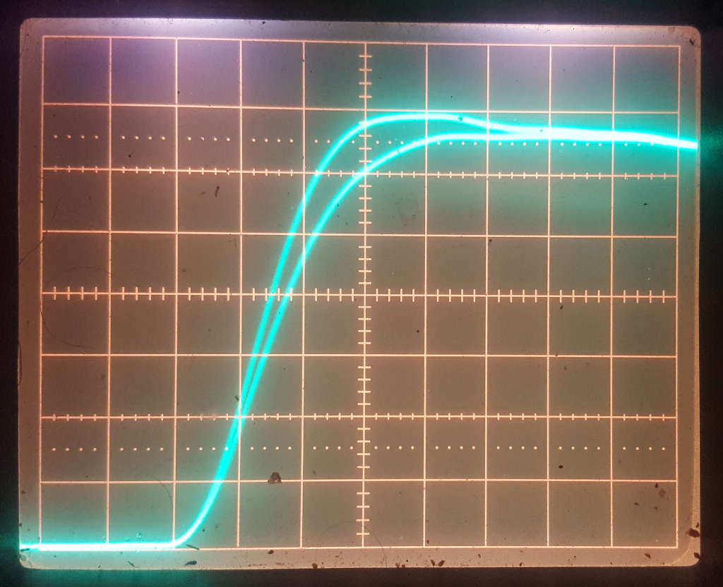

Hatte das vor geraumer Zeit schon einmal getestet. Slewrate hatte auf meinem 50MHz PM3215 (10ns/DIV) keine sichtbare Auswirkung. Drive current schon, untere Kurve Minimum(2mA), obere Kurve Maximum(12mA). Dazwischen liegen die 4 und 8 mA Kurven. Kann man schön mit PWM auf zwei passenden Kanälen machen, die sind automatisch synchronisiert.
