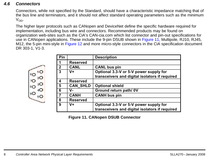

von Maxim B. (max182)
Michael B. schrieb:
> Über USB Stecker ein nicht-USB Signal zu führen find ich aber blöd. USB
> geht auch über 3m.
Ich möchte Kabel nehmen, das überall zu finden ist, robusten Steckdosen
hat und das mit anderen Kabel in Projekt nicht zu verwechseln ist (aus
diesem Grund kein MIDI-Kabel).
> Man braucht halt nur die Rechenpower für einen Host.
> STM Nucleo oder so.
Da ich Elektronik nur in Freizeit mache, habe ich keine Möglichkeit,
alle gängige Systeme kennenzulernen. Ich möchte lieber zuerst die AVRs
richtig erlernen. Und was in Zukunft kommt, das ist Zukunf.
von Frank K. (fchk)
Maxim B. schrieb:
>> geht auch über 3m.
Dann nimm Telefonkabel mit 4- oder 6-poligen Modularsteckern. (RJ10).
Kabel gibts als Meterware, Stecker sind kein Problem, und die passende
Crimpzange kostet auch nicht viel.
fchk

Maxim B. schrieb:
> Aber ich habe wegen CAN-Treiber zu lange bei Reichelt gekuckt. Jetzt
> sehe ich bei Mouser: es gibt wirklich was weniger frißt.
Das eröffnet ja ganz neue Möglichkeiten: Der halb-offizielle CAN-Stecker
ist Subminiatur-D, DE-9. Kennt evt. noch jemand von COM-Ports ;) Sehr
gutes Preis/Leistungsverhältnis, sicher mehr als 1A pro Kontakt,
Reichelt hat alle Einzelteile, vor allem Gehäuse in vielen Varianten.
Und heutzutage kaum noch verwechselbar. Nur bei der Pinbelegung bin ich
ratlos. Wie verbreitet ist der alte Vorschlag von TI aus der slla270?
Edit: Reichelt müsste auch noch fertige Kabel haben, genannt
Modem-Kabel.
Zu groß.
Weiß nicht. Aber das hier
https://de.canopen-lift.org/wiki/CANopen-Stecker_9-Pin_D-Sub ist doch
recht verbreitet. Zumindest die PEAK und Vector Adapter verwenden diese
Belegung.
Matthias
