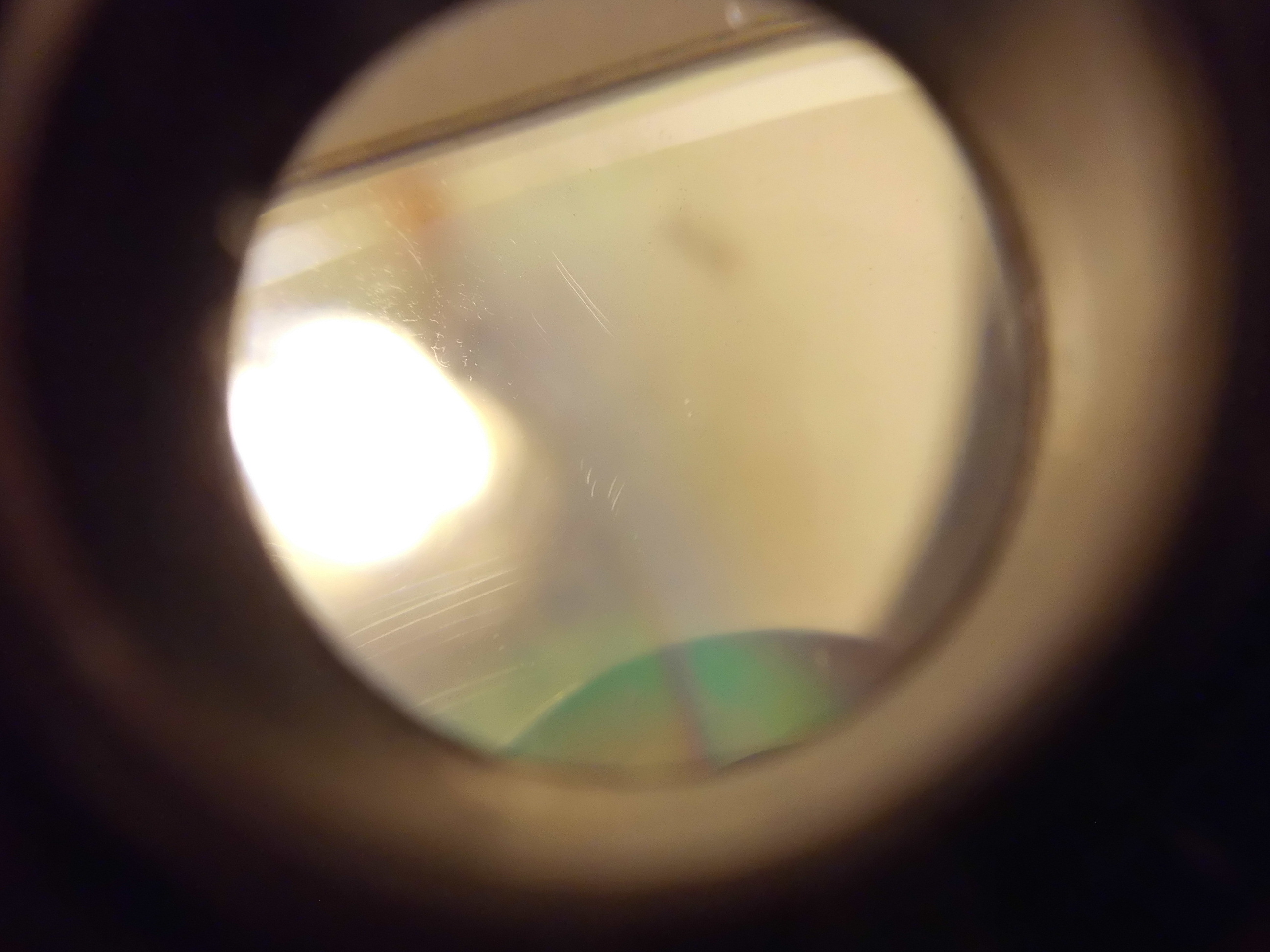

Hallo allerseits,
mir ist aus meiner umfangreichen Musik-CD-Sammlung ein Exemplar
aufgefallen, als zwei Titel nicht ohne Aussetzer abzuspielen waren. Die
CD hatte ich selbst neu gekauft im Laden in 9/2005. Es gibt wesentlich
ältere CDs, eventuell war es damals gegen Ende der CD-Ära bereits eine
billig Produktion.

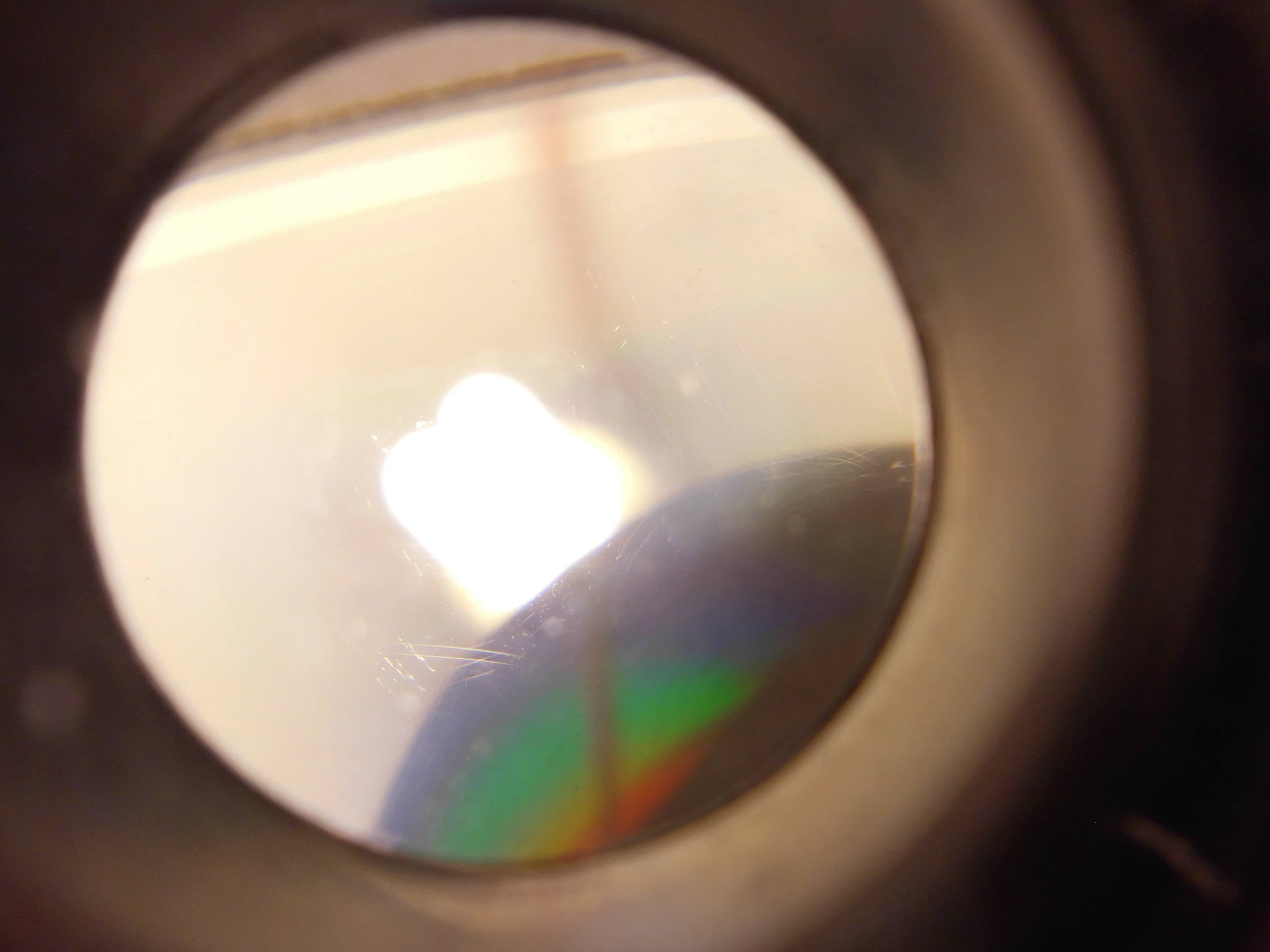

Ich habe mal versucht, die beschädigten Stellen zu fotografieren. Leider
hat meine DigiCam keine Macrofunktion und ich mußte mit einer
Vorsatzlinse operieren, wobei auf dem Display die Position der maximalen
Schärfe nur unzureichend zu erkennen ist. Wenn es normale Kratzer wären,
müßten sie entweder gerade oder als konzentrische Kreise ausgebildet
sein. was ich hier sehe, sind einige Kreise wie Tropfen und
unregelmäßige Linien wie langfaseriger Staub. Abgewischt habe ich
vorher.
Die CDs hatte ich immer im Wohnraum im fensterlosen Flur gelagert und
sogar zugedeckt, damit nicht so leicht Licht dran kommt. Die letzten 10
Jahre gerieten sie in Vergessenheit, wurden also nicht gehandhabt.
Bei anderen CDs und auch bei gebraucht gekauften, ist mir noch nichts
derartige aufgefallen.
Vielleicht weiß jemand, welchem Phänomen ich da auf die Schliche
gekommen bin.

von Achim M. (minifloat)
Christian S. schrieb:
Sieht wie eine Variante von "Disc rot" bei Laserdisc aus.
mfg mf

Achim M. schrieb:
> Disc rot
Das scheint es wohl im  Anfangsstadium zu sein. Abgespielt wird noch,
aber an zwei Stellen mit unüberhörbaren periodeischen Aussetzern, die
die Rotationsgeschwindigkeit der Disk wiederspiegeln.

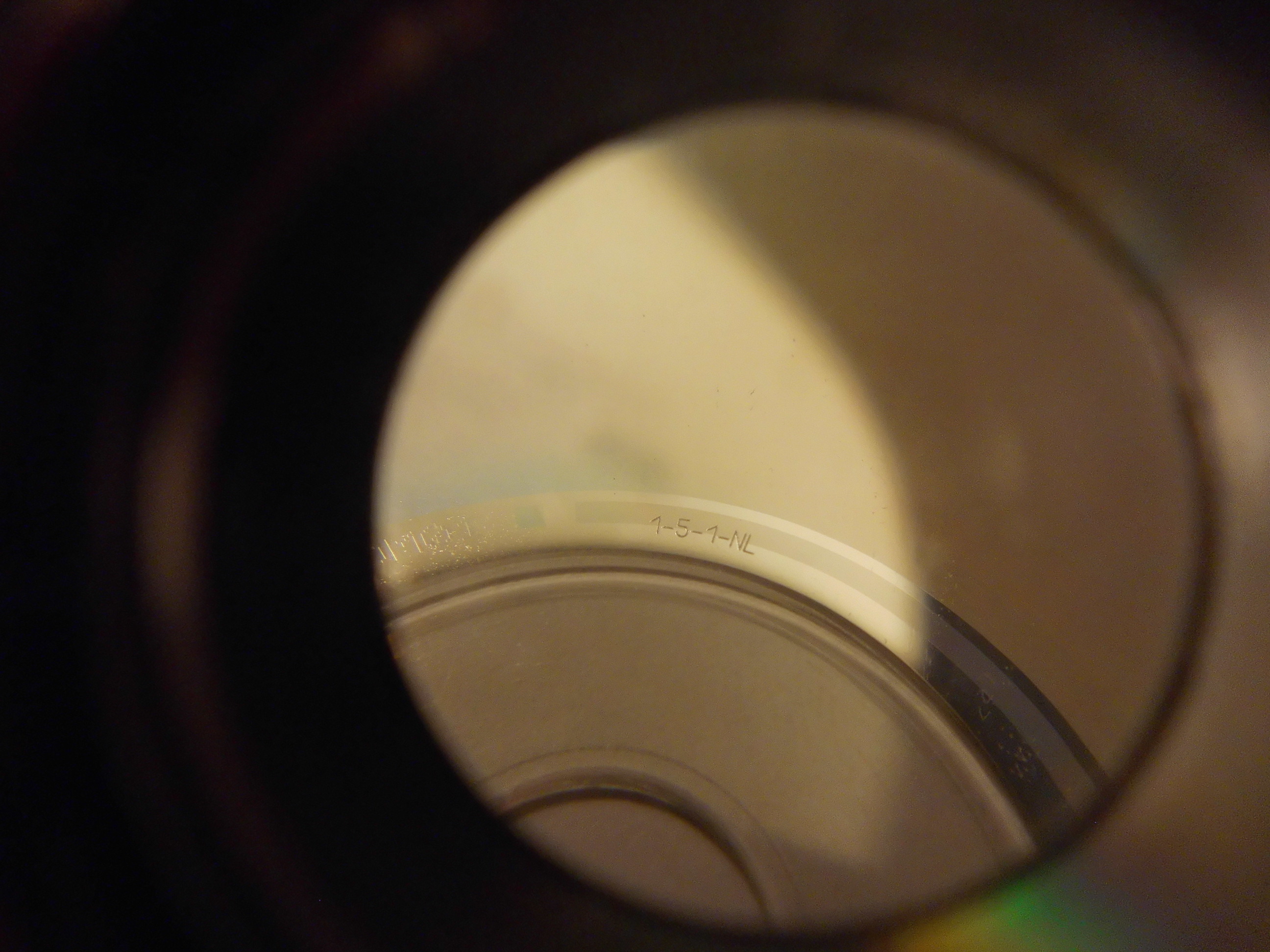

Das sind keine Kratzer, das ist klar "Disc rot" wie es zuvor schon
gesagt wurde und bei AOL CD-ROMs häufig üblich war.
In deinem Fall hat man am Lack am Innenring gespart. Dieser scheint
nicht gut genug aufgetragen zu sein, was dazu führt, dass die
Aluminiumschicht am Rand nicht geschützt ist und praktisch am inneren
Rand angefressen wird bzw. oxidiert.
Im Prinzip ist die Audio-CD, so wie sie ist, verloren, das oxidieren
wird sich weiter fortsetzen und weiter von Innen nach Außen wandern bis
die gesamte Reflektionsschicht zerstört ist.

"Disc Rot" ist etwas, das einige Sammler entdeckt haben, ob Musik,
Spiele CDs, VideoCDs oder DVDs
Meine CD Sammlung ist vor über einem Jahrzehnt zu einer FLAC Sammlung
geworden, ein digitales Medium hat nicht so viel "Eigenstörungen" dass
man da sentimental wird.
Qualitativ gibt es vieles Alben auch in besserer Qualität, 96KHz 24 Bit
anstatt 44,1KHz 16 Bit was man nicht unbedingt merkt, aber diese sind
oft neu abgemischt, das merkt man.
von Teo D. (teoderix)
Hmmm, hust, wohl eher PS1 Raubkopierer. :)
Bei schlechte Rohlingen, kann das schon nach wenigen Jahren, teils sogar
nur Monaten, passieren.
von Ich kenne das Phänomen auch (Gast)
Habe auch einige CDs wegwerfen müssen. Da frisst sich etwas durch den
Untergrund hindurch. Fertigungsfehler!
Ja "undicht" Feuchtigkeit dringt ein, löst oder oxidiert die Alu
Schicht.

Ein gewisser Standard zum Datenretten bei Audio ist EAC ("Exact Audio
Copy is a so called audio grabber for audio CDs using standard CD and
DVD-ROM drives")
von André Wiethoff  - falls das nicht bekannt ist.

Die Daten einer gepressten CD liegen auf der Rückseite der
Polyacrylscheibe, quasi unter dem Aufdruck. Die dort zu beschädigen ist
nicht so ganz einfach.
Die (feinen) Kratzer auf der Vorderseite sollten auch nicht Auslöser des
Problems sein (ausser sie sind über eine längere Strecke exakt parallel
zur Spur, Schleifschaden aus Laufwerk/CD-Schublade?), denn an dieser
Stelle ist der Laser des Pickup noch recht weit, er focussiert
kegelförmig erst ca. 1mm weiter hinten, eben genau in der
"Datenschicht".
Am wahrscheinlichsten ist eine chemisch/physikalische "Degradation" der
rückwärtig aufgedampften Reflexschicht oder eben doch eine mechanische
Beschädigung durch das Label hindurch ...

michael_ schrieb:
> Vielleicht bekommen wir da ein Foto mit Macro-Einstellung.
Das Ding hat keine Maco-Einstellung. Ich habe sogar extra für Euch die
Menüs durchgesehen. Und mit der starken Lupe davor ist die
Fotografiererei echt knifflig.
Möge man mir außer wie sonst immer Hirn diesmal eine Digicam mit
Macroeinstellung vom Himmel werfen...
Es wird Zeit, mir endlich ein Mikro-O-Scop anzuschaffen.
Auf dem ersten Bild mit dem 1-5-1-NL sieht man ganz links solche kleinen
Krater.
mfg
