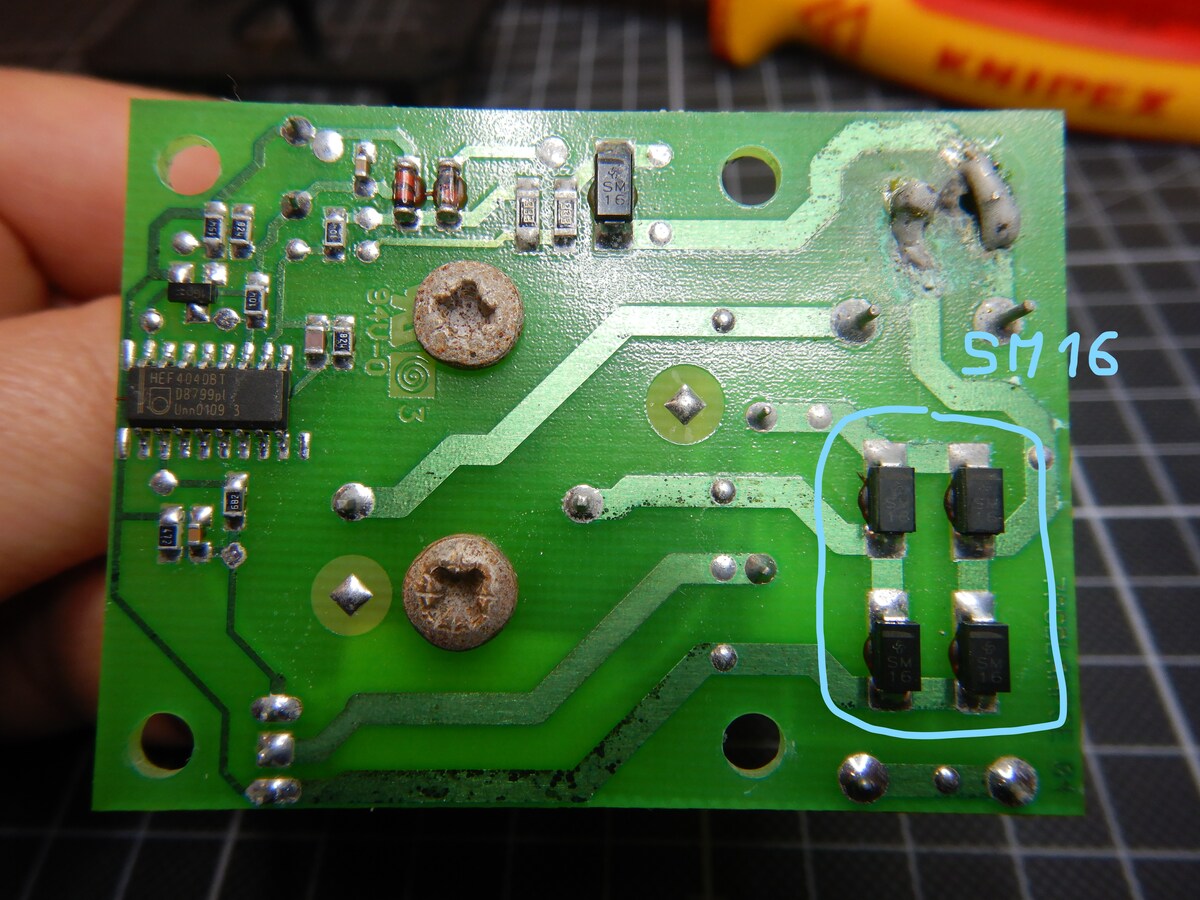

Hallo Leute

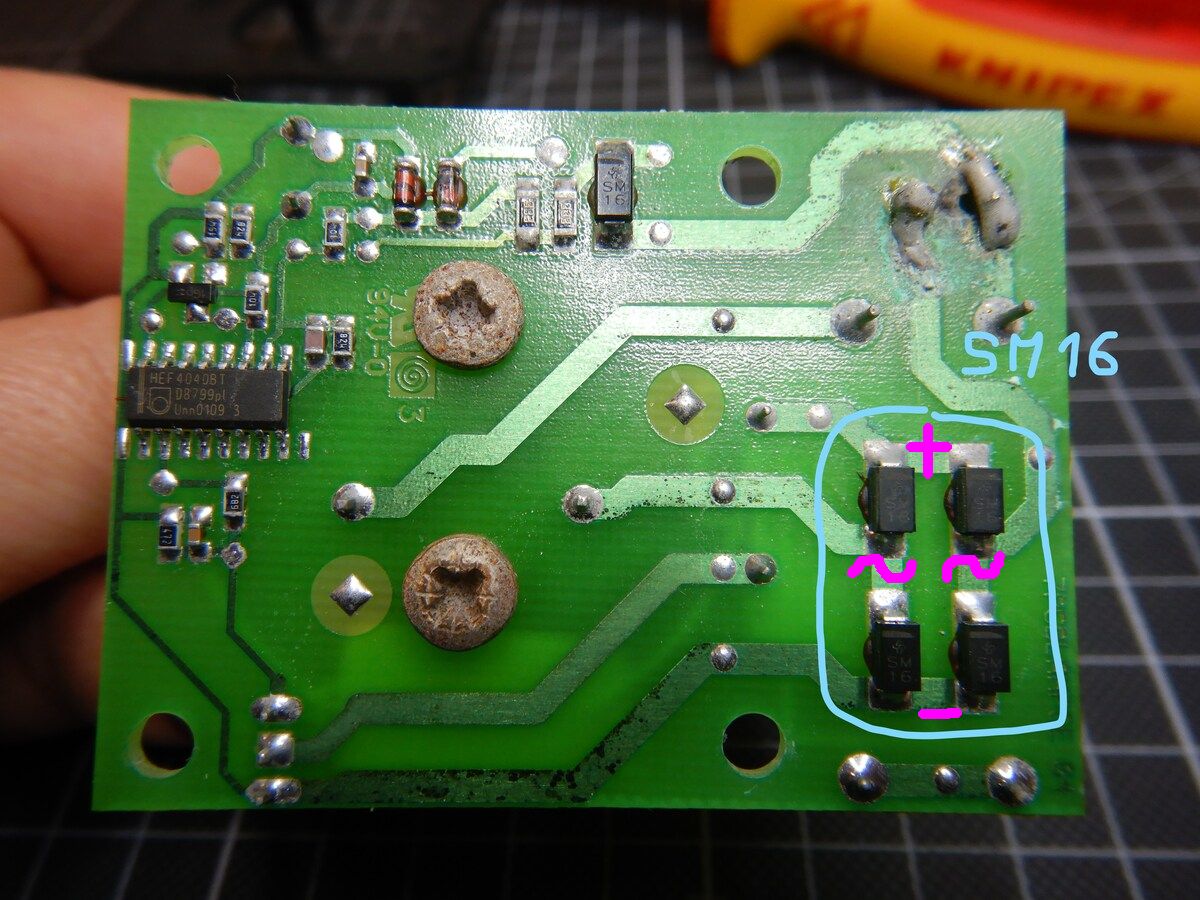

Ich hab bei einem Schranken ein Blinklicht das nicht mehr funktioniert.
Nachdem ich die 4 verbauten Dioden auf der Platine durchgemessen habe,
habe ich festgestellt das 2 davon defekt waren. Aufschrift auf der
Original Diode auf dem Foto Unidirektionalen Diode SM 16 4 mal. Dürfte
ein transiente Surpressordiode sein. Diese habe ich dann durch 4 SMBJ16A
TVS 16V 600W Unidirectional ersetzt. Leider ohne den gewünschten Erfolg.
Das Blinklicht brennt jetzt durchgehend und man sieht nur ganz leicht
ein auf und abschwellen der Beleuchtungsstärke. Eigentlich sollte es
ganz unterbrochen werden.
Hat jemand von euch eine Idee was für einen Fehler ich beim Austausch
der Dioden gemacht habe ? Die Sperrrichtung ist die gleiche wie vorher
es muß daher an den Daten der Diode liegen.
Ersatzdiode war diese 4 SMBJ16A TVS 16V 600W Unidirectional
https://www.ebay.at/itm/263227953375?var=562223271396
Für Lösungsvorschläge wäre ich sehr dankbar, Bild ist angehängt.
Grüße Peter
von Stephan S. (uxdx)
Bist Du sicher, dass das kein Gleichrichter ist? Von der Schaltung her
könnte man das vermuten.
von H. H. (Gast)
Peter schrieb:
> Diode SM 16
Das sind S1M von Vishay, sozusagen 1N4007 in SMD.
von Michael B. (laberkopp)
Ich hab da Zweifel, dass die einen Graetz-Brückengleichrichter aus
Transil-Überspannungsschutzdioden aufgebaut haben.
Ich sehe eher korridierte Schrauben und rechts oben schlechte
Lötverbindungen.
Aber immerhin, es blinkt ja wieder. Nimm normale Dioden ausreichender
Spannung und Stromstärke, oder flick da einen Brückengleichrichter drauf
wenn du ihn da hast.
Die andere Platinenseite wäre auch interessant, und die Beschaltung,
denn wir wissen nicht mal, ob die Platine mit 230V läuft oder aus
Batterien oder mit Trafo.

von Peter (high_voltage_1)
Betreffend Gleichrichter das dachte ich auch am Anfang, aber das Layout
der Leiterbahnen deutet nicht darauf hin.
Das die SMD Dioden SM 16  => S1M von Vishay sind ist mir nicht klar.
Kannst du mir das erklären H. H. ?
Was ich zu SM16 gefunden habe war das angehängte pdf Datenblatt siehe
Anhang.

von H. H. (Gast)
> Anhang.
Das Logo ist von Vishay/GenSemi
16 ist nur der Datecode.
SM ist der Typcode.
siehe Amlage

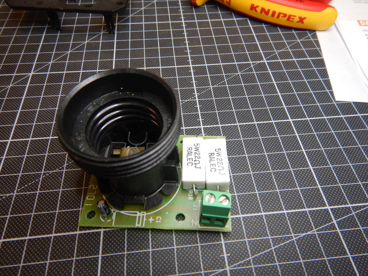

Ja stimmt, rechts oben das ist furchtbar gelötet war aber schon so und
muß so einmal funktioniert haben. Bei der Platine liegen 220 V an und ja
die Schrauben sind angerostet, sie halten die Fassung einer 40W
Blinklichtlampe. Foto von der Oberseite hab ich auch noch.
Günter L. schrieb:
> Bitte Schaltplan anhängen, sonst kann man dazu nichts
> sagen. Der 4040 ist ist ein 12-stufiger Frequenzteiler,
> warscheinlich liefert der den Takt.
Aber da brauchts doch keinen Schaltplan. Die Schaltung fischt über die
Diode oben in der Mitte 50Hz ausm Netz und benutzt das als Speisung für
den 4040 und als Takt nach ein wenig Begrenzung. Takt landet dann auf
Pin 10, wie es sich für den 4040 gehört und der Blinktakt wird an Q6
(Pin 2) abgezapft und zündet den Triac. Wenn alles gut geht, sollte die
Lampe mit etwa 50/64 Hz blinken, also etwas langsamer als eine Sekunde.
Die beiden Minimelf Dioden bereiten zusammen mit den Widerständen und
dem Elko auf der Oberseite die Speisung für den 4040 auf.

gute Analyse ich sehe das ähnlich. Triac selber habe ich schon getestet
dennoch muß ich bei dem Diodentausch irgend etwas falsch gemacht haben.
Eine neue eigen Platine wollte ich nicht aufbauen sollte eine einfache
und schnelle Lösung werden mit dem Diodentausch.
von H. H. (Gast)
Das ist kein Triac, sondern ein Thyristor!
Ja, du hast völlig falsche Dioden verwendet!
Hat sich doch schon geklärt. Du hast Suppressordioden verbaut, wo es
einfache 1N4007 getan hätten.
Das ist wahr. Triac hätte wenig Sinn bei pulsierender Gleichspannung.
Bist du sicher, dass das ein Triac und kein Thyristor oder BJT ist?
Die vier Dioden dienen dazu, mit einem gewöhnlichen BJT oder einem
Thyristor (auf dem Bild DSCN9441.JPG links hinter der Lampenfassung)
einen Wechselstrom zu schalten. Die SM16, die du fälschlicherweise
verwendet hast, brechen bereits bei 16V durch und können deswegen die
Netzspannung nicht sperren, sondern nur um 16V verringern. Deswegen geht
die Lampe im Aus-Zustand nicht aus, sondern wird nur etwas dunkler.
Nimm die richtigen Dioden, und alles wird wieder funktionieren.
Wobei natürlich noch zu klären wäre, warum die Dioden kaputt gegangen
sind.

ok dann hab ich falsche Spannung für die Diode ausgewählt
16 dachte ich steht für 16 V

Die 16 sind der Datecode!
1 für 2001, und 6 steht für Juni.

mit der 1N4007 funktioniert das Blinklicht einwandfrei.
Würde auch eine RS1M Diode gehen ?
falls man gerade keine 1N4007 zur Hand hat.
Grüße Peter

Ja, die ist halt schnell, was hier gar nicht nötig ist, aber auch nicht
schadet.

Schnelle Dioden haben oft eine höhere Flussspannung. 40W-Lampen
haben einen Einschaltstrom von knapp 2A. Vielleicht werden dann
die "schnellen" zu warm.
