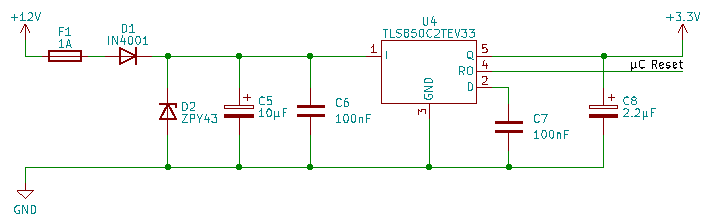

von Thomas F. (tobasco)
nach dem ich kürzlich beim LP2951 einem Fehler im TI-Datenblatt
aufgesessen bin (Beitrag "Re: LP2951 Shutdown via ATtiny 3.3V"),
will ich lieber nochmal sicher gehen und fragen, ob meine Schaltung nach
Vorgabe vom Datenblatt
(https://www.infineon.com/dgdl/Infineon-TLS850C2TE%20V33-DataSheet-v01_00-EN.pdf
 – 5.1 Application diagram) so richtig ist?
(Bitte erste Schaltung ignorieren, da fehlte noch C8).
Aus dem "ESR" in Reihe zum C8 bin ich nicht schlau geworden  :-/
"Equivalent Series Resistance of output capacitor max 50 Ω".
(laut Wikipedia zu ESR: in ihm sind die ohmschen Leitungs- und die
dielektrischen Umpolungsverluste des Kondensators zusammengefasst)
Heißt: C8 kann direkt an Masse angeschlossen werden?
Interessanter Nebenaspekt:
Es gibt keinen einzigen TLS850-Beitrag im Forum – aus gutem Grund?
salute
Thomas
von Jörg B. (joergb2)
Taugt nicht.
ESR ist nicht bei allen Elkos angegeben, aber hier
https://www.farnell.com/datasheets/222019.pdf z.B. schon. Und da hat der
2.2µF 50V Elko eben 75 Ohm, was hier schon deutlich zu groß wäre. Nimm
lieber 10µ oder 22µ oder vielleicht wirklich einen Keramik-C von 1.5 µF
damit der Regler stabil wird.
Ist die Zenerdiode am Eingang sinnvoll? Traust Du der +12V Versorgung
nicht? Ich würde dann eben ein Netzteil 48V 0.5A anschließen, und dann
ist die ZPY43 auch innerhalb einer Minute durchgebraten. Am ehesten
bekommt man sinnvollen Überspannungsschutz solcher Art noch mit einem
Thyristor realisiert, ich würde es aber einfach lassen.
Das Edle an dem TLS850C2TEV33 ist der geringe Eigenverbrauch. Und es ist
eben etwas moderneres, und sowas wird hier kaum diskutiert. Die meisten
Elektroniker nehmen eher was, was es schon seit 40 Jahren gibt, z.B.
UA78M33, in der Hoffnung, das dort auch die nächsten 40 Jahre
Verfügbarkeit herrscht. Ich übrigens meist auch.
Jörg B. schrieb:
> Nimm lieber 10µ oder 22µ oder vielleicht wirklich einen Keramik-C
> von 1.5 µF damit der Regler stabil wird.
Besten Dank, mache ich.
> Traust Du der +12V Versorgung nicht?
Die kommt von einer KFZ-Bordspannung. Da immer wieder im Forum vor
Spannungsspitzen gewarnt wird und der TLS850C2TE lt. Datenblatt max. 45V
verträgt, wollte ich auf Nummer sicher gehen.

von Jakob L. (jakob)
D1 sollte wohl eher eine schnelle Diode sein, gibt wohl bei manchen
Fahrzeugen sehr kurze negative Pulse und da ist die 1N4001 zu langsam.
Für die Spannungsspitzen würde ich eher eine TVS-Diode als eine normale
Z-Diode nehmen. Sollte so dimensioniert werden dass die clamping voltage
noch im Rahmen bleibt (entsprechend der maximalen Eingangsspannung des
Spannungsreglers) und andererseits die maximale normale Spannung im
Bordnetz kein Problem ist. Wenn man eine unidirektionale TVS-Diode nimmt
dann hat man noch einen zusätzlichen Schutz gegen negative Impulse falls
D1 zu langsam ist.
Und wenn man genug Spannung zur Verfügung hat dann kann man mit wenig
Aufwand noch einen Widerstand zwischen TVS-Diode und Kondensatoren
einbauen, dimensioniert z.B. auf 2V Spannungsabfall beim Maximalstrom
der Schaltung (Belastbarkeit des Widerstands passend wählen). Zusammen
mit dem schnellen Keramikkondensator am Eingang des Schaltreglers ergibt
sich dann noch ein zusätzlicher Filter für schnelle Impulse.

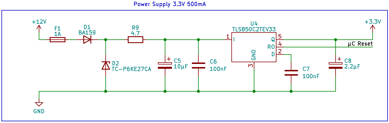

Vielen Dank fürs Überprüfen, ich bin leider mehr Soft- als
Hardware-Entwickler!
Würde diese passen?
https://www.conrad.de/de/p/diotec-schnelle-si-gleichrichterdiode-ba159-do-204al-1000-v-1-a-140621.html
> Z-Diode nehmen.
Würde diese passen? (Vin ist beim TLS850 40V, max 45V)
https://www.conrad.de/de/p/littelfuse-tvs-diode-1-5ke30a-do-201-28-5-v-1-5-kw-140796.html
> einbauen
Was meinst Du mit "genug Spannung"?
Die Board-Spannung ist ca. 12 bis 14V, der TLS850 arbeitet mit 3V bis
40V.
Der Maximalstrom wird ca. 450mA werden. Wie müsste ich das berechnen? 🫣
Die Schaltung soll übrigens so wenig wie möglich Strom im Ruhemodus
ziehen.
>> einbauen
> 40V.
naja, load regulation ist ab 6.5V spezifiziert, line regulation erst ab
8V.
Die 450mA (ein halbes Ampere) sind dein Ernst? Dann brauchst du den
Widerstand vor allem, um die Verlustleistung zu verteilen.
Du musst irgendwo Abstriche machen, also vor allem Platz für Kühlkörper
spendieren und den Widerstand so platzieren, dass er den Regler nicht
aufheizt. Wenn Relais o.ä. aus den 3.3V betrieben werden, müssten die
auf 12V umgebaut werden. Aber bleiben wir mal bei 450mA.
Wahrscheinlich reichen auch 3.1 statt 3.3V, dazu 1.4V Dropout macht
minimal 4.5V am Reglereingang. Wenn deine Schaltung unter 11.7V auf
Standby schaltet, könnte man maximal 16 Ohm spendieren. Damit muss der
Regler bei 450mA und 14V vom Akku 1.6W verheizen und der Widerstand
3.3W. Leider ergibt ein kleinerer Strom eine höhere Verlustleistung im
Regler, das Maximum liegt ganz grob bei 320mA mit 1.8W. Wenn deine
Kühlung tatsächlich die 39K/W aus dem Datenblatt schafft, wird der
Regler 70 Grad wärmer als die Umgebung.
Der Regler schaltet frühestens bei 151°C Chiptemperatur ab; im Sommer im
Auto geht es genau auf - Perfekt ;)
Edit: da gibt's ja noch die Verpolschutzdiode und die Sicherung. Damit
darf die Lichtmaschine auch mal 14.6V liefern. Soviel Reserve überall :)
Thomas F. schrieb:
> Würde diese passen?
Ja, ist auf jeden Fall deutlich besser als die 1N4001.
>> Z-Diode nehmen.
Passt. Bei einem 12V-System könnte man auch eine etwas niedrigere
Nennspannung nehmen, ist aber auch so Ok wenn der Regler (zumindest
kurzzeitig) 45V verträgt.
>> einbauen
> 40V.
R = U/I = 2V / 0.45A = 4.44 Ohm
Kann man entsprechend der E12-Reihe z.B. 4.7 Ohm nehmen, Verlustleistung
ist dann I**2 * R = 0.95W, braucht also mindestens einen 1W-Widerstand.
Ich würde aber eher etwas größer nehmen, bei Nennleistung werden
Widerstände ziemlich warm. Der hier sollte z.B. passen:
https://www.conrad.de/de/p/vitrohm-cr254-05t-4r7-hochlast-widerstand-4-7-axial-bedrahtet-2-5-w-5-1-st-458870.html
> ziehen.
Verlustleistung im Regler wurde ja schon diskutiert, bei 450 mA
Dauerstrom schaltet der Regler ziemlich schnell wegen Übertemperatur ab.
Aber mit vernünftigem Power-Management sollte das kein Problem sein.
Jakob L. schrieb:
Vielen Dank für Deine Erklärung, Jakob!
> Nennspannung nehmen
Ich hab jetzt TC-P6KE27CA genommen
(https://www.conrad.de/de/p/-1581862.html).
U(R) 23.1V, U(CL) 37.5V
> Kann man entsprechend der E12-Reihe z.B. 4.7 Ohm nehmen, […] Der hier sollte
z.B. passen:
> https://www.conrad.de/de/p/-458870.html
Ich hoffe ich habe "Widerstand zwischen TVS-Diode und Kondensatoren"
richtig verstanden (siehe Schaltplan R9)
> […] bei 450 mA Dauerstrom schaltet der Regler ziemlich schnell wegen
Übertemperatur ab.
Die 450 mA werden nur temporär erreicht (ESP8266 WLAN Betrieb beim
Flashen), normaler Weise werden < 5 mA (sleep) und gelegentlich 50 mA
(awake) gebraucht.
Ich werde mal 600 mm² PCB Kühlfläche einplanen und ggf. noch Rippen
auflöten.
salute
Thomas
Ja. Der Schaltplan sieht so auf jeden Fall deutlich besser aus als in
der ersten Version, wird damit wahrscheinlich keine Probleme geben mit
den üblichen Störungen aus dem KFZ-Bordnetz.
