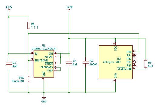

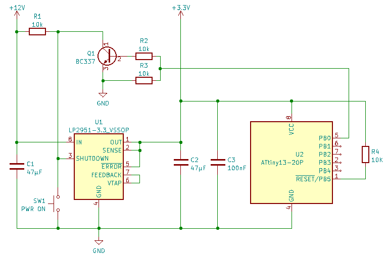

ich möchte mittels eines LP2951 (In: 12V, Out: 3.3V) einen ATTiny
versorgen.
Der LP2951 soll im Normalzustand im Shutdown-Mode sein. Mittels eines
Tasters wir der Shutdown deaktiviert (0V), der µC startet, deaktiviert
ebenfalls den Shutdown via GPIO (LOW) und gibt ein akustisches Feedback
aus (nicht im Schaltplan enthalten). Daraufhin kann der Taster
losgelassen werden und der µC arbeitet bis er den GPIO auf HIGH setzt
und der LP2951 in den Shutdown-Mode geht.
Meine Fragen:
 * Was für einen Wert benötige ich für R1?
 * Hat der Schaltplan Mängel?
salute & Danke
Thomas
von Michael B. (laberkopp)
Klar, das funktioniert so nicht.
Wenn die 3.3V ausgeschaltet wären, also 0V hätten, leitet von PB0 eine
Diode nach VCC. Selbst wenn R1 so hochohmig ist dass nicht genügend
Strom fliesst um den uC zu versorgen, so zieht die Diode shutdown auf
0.7V und die 3.3V wären an.
Du musst an PB0 einen Transistor nach Masse bauen der deinen shutdown
auf low zieht, wenn der uC weiterlaufen soll.
C1 und C2 mit 1pF sind nutzlos.
von Bauform B. (bauformb)
Der ERROR Ausgang darf nicht angeschlossen werden, schon garnicht an
3.3V. Der LP2951 braucht 4.7 bis 47uF am Ausgang.
Thomas F. schrieb:
> der µC arbeitet bis er den GPIO auf HIGH setzt und der LP2951 in den
> Shutdown-Mode geht.
Jetzt kommt der Witz: was passiert, wenn dann die Versorgungsspannung
des µC weg ist? Welchen Wert hat dann dessen Vcc? Richtig: 0V. Soweit
klar.
Und wie seiht das jetzt mit dem Shutdown Pin aus? Dort sollten im
ausgeschalteten Fall 12V anliegen. Aber mit diesem Shutdown-Pin ist ja
der Ausgangspin des µCs verbunden. Hoppala!
Da beginnt dann die Schutzdiode des Pins zu leiten und es fließt Strom
von 12V über den R1 und diese Schutzdiode nach Vcc. Zeichne dir das
einfach mal auf, indem du in den geposteten Schaltplan zusätzlich noch
die Innenbeschaltung des Pins mit einzeichnest. Da können jetzt 2 Dinge
passieren:
1. der µC bekommt ausriechend viel Strom, dass sich eine ausreichend
hohe Spannung bildet, die zum loslaufen reicht (das Stichwort dazu heißt
"parasitäre Versorgung", dort im
Beitrag "Re: Bosch E-Bike Antrieb Geschwindigkeitssensor" wird das zur
Versorgung des µC über einen Pullup verwendet)
oder
2. der Pegel am Shutdown wird durch diesen Strom nach Vcc soweit
heruntergezogen, dass der Regler wieder einschaltet
Beides Fälle bringen unerwünschtes Verhalten. Der bereits erwähnte
Transistor sorgt dafür, dass diese Verbindung zum µC aufgetrennt wird.
Man könnte auch Reset/PB5 nehmen, der hat keine interne Diode nach VCC.

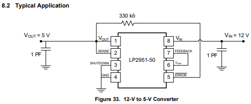

Ich hatte mich vom Datenblatt (8.2 Typical Application, Figure 33.)
"inspirieren" lassen, was ja falsch ist (siehe Lothars Antwort).
> Dann nehme ich doch lieber gleich einen µC mit ein paar Pins mehr... ;-)
Da kommt auch ein ATmega328P rein, ich habe den ATiny nur genommen, um
es für die Fragestellung zu vereinfachen.

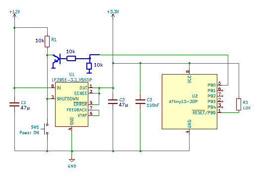

Anbei die überarbeitete Schaltung (47µF, Error, Transistor) – jetzt
sollte es stimmen – oder?
salute
Thomas
Thomas F. schrieb:
> jetzt sollte es stimmen
Ja.
Der eingeschaltete sich selbst haltende uC bekommt halt nicht mehr mit,
wenn man erneut den Taster drückt.
https://dse-faq.elektronik-kompendium.de/dse-faq.htm#F.29.1

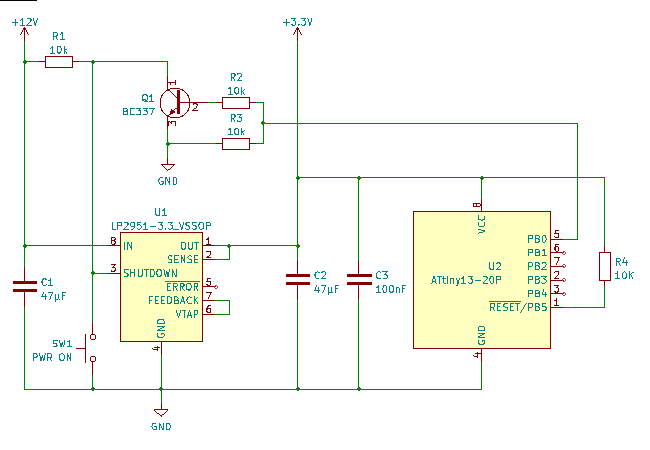

von Thomas F. (tobasco)
… da war noch ein Fehler im Schaltplan, den ERROR Pin lasse ich jetzt
offen
Ja, aber das wird im Projekt auch nicht benötigt
Danke, habe jetzt noch den Taster (der eigentlich ein Reed-Kontakt ist)
entprellt.
salute
Thomas

von Falk B. (falk)
Der Shut Down des Spannungsreglers ist nicht nötig, man kann den AVR
einfach schlafen legen. Denn der Ruhestrom des Reglers bleibt trotzdem,
auch wenn es nur um die 75uA sind. Außerdem zieht der Pin erstaunlich
viel Strom, um die 100uA, siehe Datenblatt "Shutdown Pin Input Current".

von Anja (Gast)
Thomas F. schrieb:
> Tut mir leid für die eventuell doofe Frage:
> Die 100µA kommen nochmal zum Ruhestrom dazu, also zusammen 170 µA?
> Dann wäre ich ja auf die Werbung reingefallen
Es gibt keine Angabe zum Ruhestrom im Shutdown. (Bei Datenblättern immer
darauf achten was im Vergleich zum Mitbewerber nicht drin steht).
Die Rechnung ist aber trotzdem falsch.
Im Shutdown wird nur der Fehlerverstärker und die Last sowie der
Feedback spannungsteiler abgeschaltet. Die Referenz und der Error
Komparator bleiben aktiv.
-> der Ruhestrom des Reglers geht um ca 25 uA zurück.
In Deiner Schaltung braucht der Shutdown Pin wesentlich mehr als 100uA.
Die gelten ja nur im Worst Case bei 2.4V Logik-Signal.
Wenn man in ein ursprüngliches Datenblatt schaut sieht man daß der
Shutdown Eingang mit einem Spannungsteiler nominal 60K + 50K auf die
Basis eines Transistors geht. Also werden bei 12V knapp 0.2 mA fließen.
Es sei denn du erhöhst R1 = 10K auf einen Wert daß im worst case die 100
uA bei 2.4V fließen können. Ich würde 100K anstelle 10K nehmen.
Gruß Anja
Hallo Anja,
vielen dank für diese tolle Erklärung!
Werde es dann mal mit 100K aufbauen und messen.
salute
Thomas
