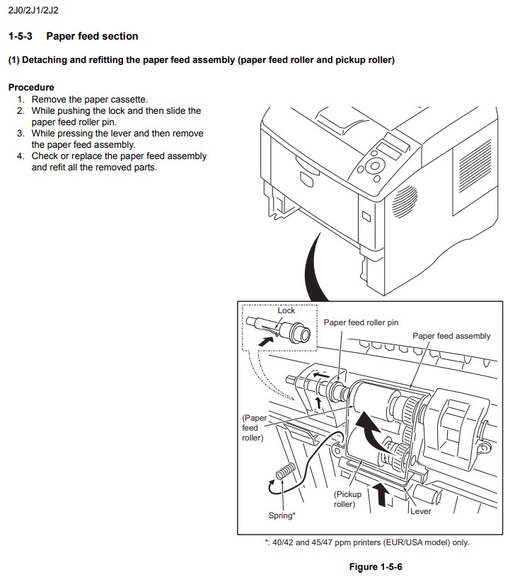

Mein geliebter Drucker Kyocera FS 3920 tut sich schwer mit dem
Papiereinzug aus dem Universaleinzug. Schließlich ist er schon über 10
Jahre alt.
Ich würde gerne die Einzugsrollen tauschen.
Muß ich dazu die ganze Kiste zerlegen oder gibt es da irgendwelche
Tricks.

Na sicher musst du die Kisten ziemlich detailliert zerlegen. Hattest du
angenommen, du brauchst nur irgendwo irgendwas raus und rein klipsen,
wie bei einem Tintenstrahldrucker einen Patronenwechsel? NOPE!
schau doch einfach mal in das Service Manual rein.
https://manualzz.com/doc/44147532/kyocera-ecosys-fs-3920dn-service-manual
Im Kapitel 1-5-9 auf Seite 1-5-29 steht was zu "detaching and refitting
the paper feed drive unit". Das ist nur der Antriebsmotor, der die
Gummiwalzen vormärts bewegt. Zumindest bis dahin müsstest du dich
vorgearbeitet haben, um dann die Achsen und die darauf befindlichen
Gummiwalzen zu erreichen.
Naja, die Achsen und die Walzen werden dann "blos noch" mit
irgendwelchen Federringen fixiert sein, aber bis du da bist, wo du sein
willst, ist es ein spannender Weg. Das ist ein feines 3D Technik Puzzle
aus 1000 Teilen ;-)

von Michael U. (amiga)
hat doch noch jemand das Service-Maual mudgerecht serviert...
Aber was willst Du da mit 1-5-29?
Riollenwechsel ist doch kein sonderlicher Akt, ist in 1-5-3 doch
beschrieben...
Gruß aus Berlin
Michael

Holger R. schrieb:
> Wie tausche ich die Rolen aus.
> Muß ich die Kiste zerlegen oder nicht.
Schau ins Manual. Erfahrungsgemäß sind Einzugsrollen easy, meist nur ein
Clip und ein Dreh, auch wenn man sich manchmal zwei Gelenke mehr in den
Fingern wünscht ;)
Weiter innen liegende Transportrollen erfordern je nach Drucker etwas
mehr Aufwand.

Zweitens hast Du doch die Antwort bekommen, die Du eigentlich wolltest:
> "detaching and refitting the paper feed drive unit".
Und noch ein bißchen weiter:
> Rollenwechsel ist doch kein sonderlicher Akt, ist in 1-5-3 doch
> beschrieben...

Ich wollte wissen ob mann von außen an die Rollen kommt oder die Kiste
zerlegen muß um die Rollen zu tauschen.
Und zwar aus persönlicher Erfahrung und nicht aus Anleitungen.

Frage: Hast Du das verdammte Manual gelesen?
[ ] ja
[ ] nein
[ ] vielleicht
[ ] ich weiß gar nicht was das ist
[ ] ich kann kein Englisch
[ ] Manuals sind was für Memmen, nichts für Männer
[ ] drauf geschissen, Klopapier war alle
Mehrfachauswahl möglich.
Ach Edit, ich hab vergessen:
[x] war nicht nötig, so'n Blödmann hat's mir rausgesucht
Schau Dir doch bitte die verdammte Zeichung auf der verdammten Seite
1-5-6. Ach verdammt ich schneid Dir das raus, hab ja nichts besseres zu
tun. Wenn das auch noch nicht genug ist dann frag Mutti ob sie Dir das
vorlesen kann.
> oder gibt es da irgendwelche Tricks.
Nein und nein. Bzw. Trick ja: Einfach mal machen! Verdammt nochmal!
