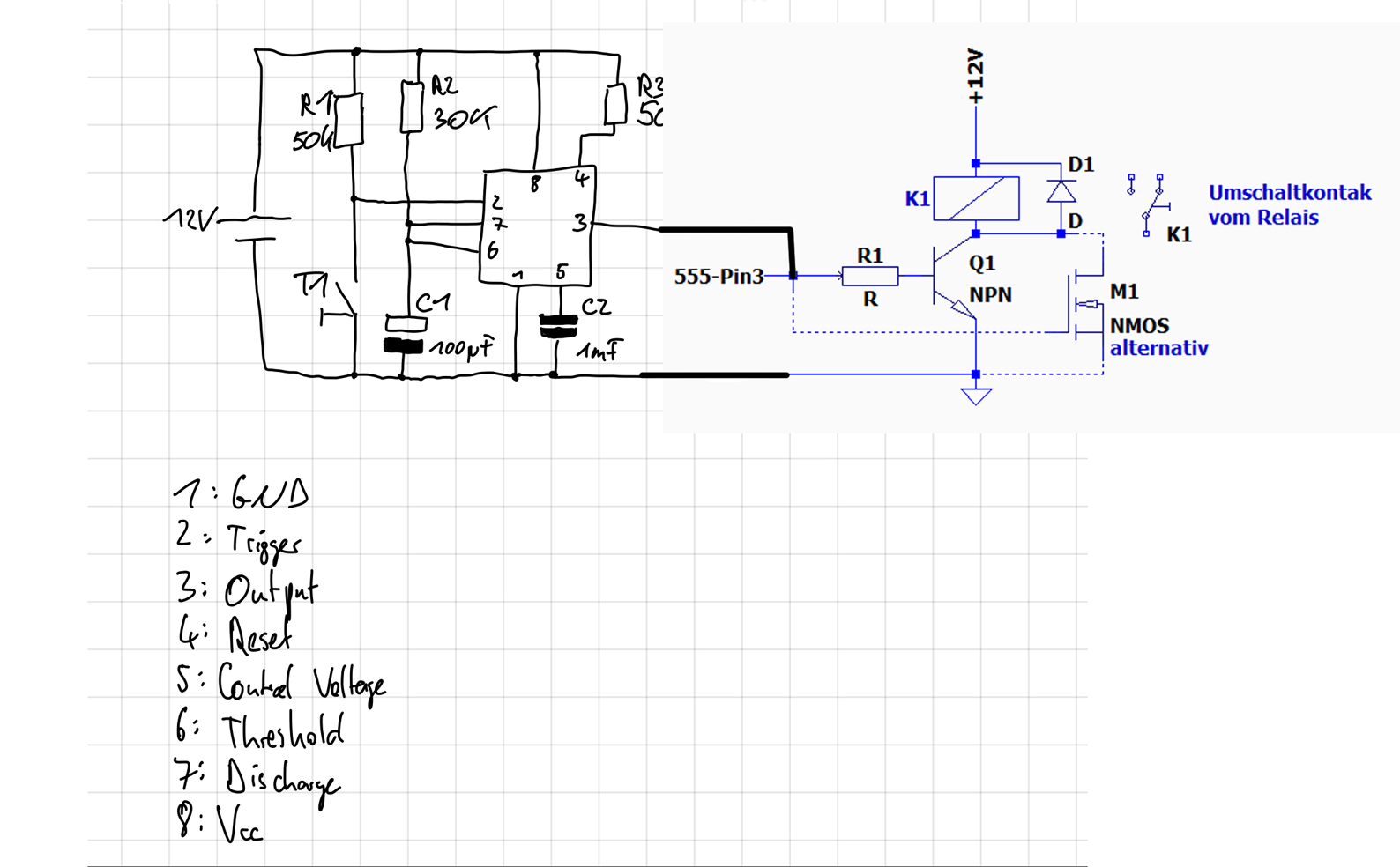

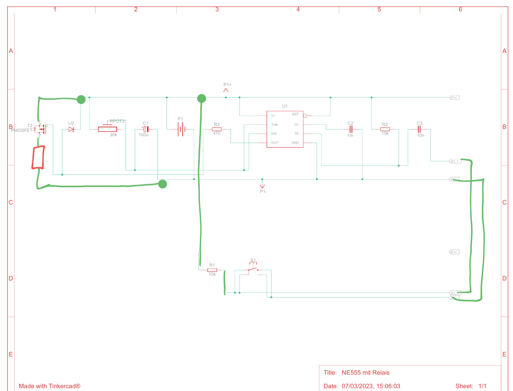

So ich bin’s wieder, jetzt habe ich schonmal per NE555 eine Schaltung
die genau das tut was ich wollte, nur muss ich daraus noch einen
Öffnerkontakt machen. Im Moment liegt bei Tasterbetätigung eine Spannung
am Ausgang des NE555 an, ich möchte mit dieser Spannung einen Kontakt
schließen.
Wie kann ich also mit Transistoren eine Schaltung bauen, die das gleiche
tut wie ein NC-Relais? Ich konnte leider weder Relais noch
Halbleiterrelais finden die im Ruhezustand geschlossen sind, daher
möchte ich es per Transistorschaltung lösen. Alternativen nehme ich
gerne zur Kenntnisse.
Anbei noch eine Schaltskizze (bitte nicht die Qualität der Skizze zum
Hauptthema machen, es ist eine Skizze).

Wo wird die Zeit eingestellt?
Ein Relais mit einem Wechslerkontakt (UM) hat einen NC-Kontakt. Der ist
geschlossen wenn das Relais stromlos ist. Nimmt man ein bistabiles
Relais braucht es nicht einmal Strom, außer in der kurzen Umschaltphase.
Die Ansteuerung ist etwas aufwendiger.
Der NE555 ist sogar in der Lage kleine Relais zu treiben.

Emil H. schrieb:
> Im Moment liegt bei Tasterbetätigung eine Spannung am Ausgang des NE555
> an, ich möchte mit dieser Spannung einen Kontakt schließen.
Ich dachte bisher, du brauchst einen Öffner? Sonst: NPN dahinter und ein
Relais damit schalten.
> daher möchte ich es per Transistorschaltung lösen. Alternativen nehme ich
Jedenfalls gibt es Relais, die einen Umschaltkontakt haben. Daher gibt
es immer die Auswahl, davon den Öffner oder Schließer zu nutzen.
Willst du die 12V-Seite schalten oder die Masseseite?
12V-Seite: PNP oder pMOSFET mit E bzw. S an +12V, an C (D) die Last und
B (G) an den 555-Ausgang. Bipolare natürlich mit Basiswiderstand.
Wenn der 555-Ausgang HIGH ist, sperrt der PNP (nMOS).
Masse-Seite: zweiten Transistor zur Invertierung nehmen. Dann normale
Emitter- (Source)-Schaltung folgen lassen.
Die ist prima! Da ist alles drin, mehr verlangt niemand!

R2 ist eigentlich ein Poti.

Daher meine Rückfrage. Dazu brauchst du ein Relais mit einem Öffner. Das
wird üblicherweise als Umschaltkontakt im Relais ausgeführt; die meisten
haben so einen. Dann hast du beide Möglichkeiten.
Aber unabhängig davon, erweitere deine Schaltung nach angehängtem Bild.
Nimm ein Relais mit Umschaltkontakt.
Wenn du triggerst, dann zieht für eine kurze Zeit das Relais an und
öffnet die eine Seite des Kontakts und schließt die andere.

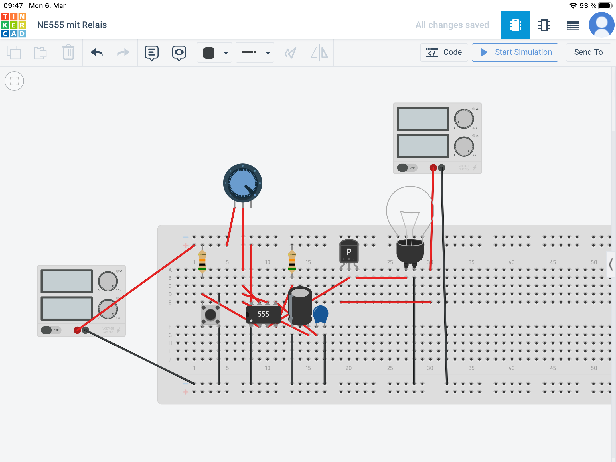

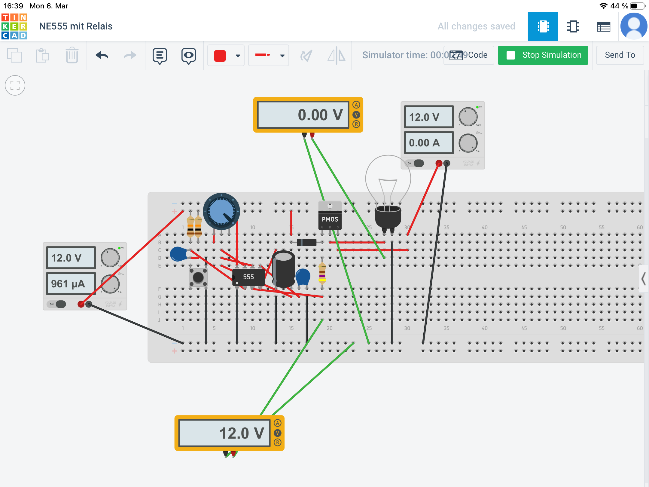

Update: Ich habe die Schaltung fertig, und in Tinkercad funktioniert sie
einwandfrei.
Frage: welche Frequenzen kann der Transistor am Pin E und C fehlerfrei
übertragen? Nur aus Interesse. Ist doch bauteilbedingt nicht begrenzt,
oder?
Ich zeig noch meine fertige (unübersichtliche) Schaltung.
Danke für eure Hilfe.
> einwandfrei.

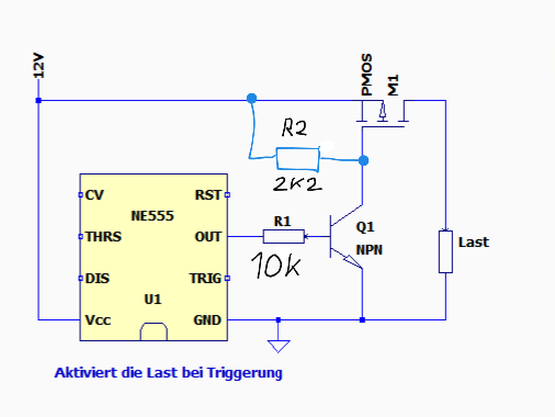

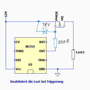

Gut. Aber: wenn das ein PNP ist, dann fehlt ein Basisvorwiderstand! Nur
bei Verwendung eines pMOS kannst du den weglassen.
> oder?
So 1 MHz sollte ohne großen Zusatzaufwand zu schaffen sein.

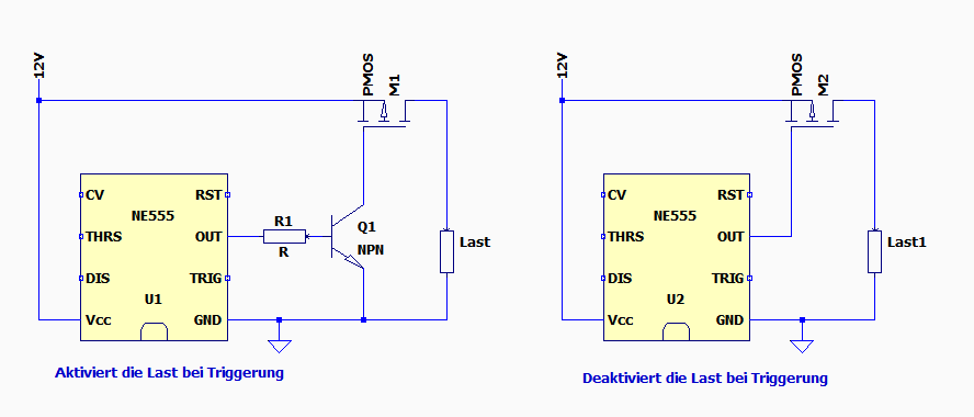

Bei größeren Lasten ist es vorteilhafter, einen pMOS zu verwenden. Ein
PNP braucht sonst recht viel Basisstrom und wird auch deutlich wärmer.
Im Anhang noch zwei Varianten für einen High-Side-Schalter mit pMOS.
Übrigens: für Fahrzeuganwendungen gibt es sog. Smart-Switches z.B. von
Infineon. Die sind für den raueren Betrieb in Fahrzeugen ausgelegt und
haben ein paar Schutzmechanismen eingebaut.
https://www.infineon.com/cms/en/product/power/smart-power-switches/high-side-switches/

Emil H. schrieb:
> Wie berechne ich den?
Du brauchst den Basiswiderstand auf jeden Fall - ohne kann er bereits
kaputt sein oder auch der treibende 555.
Für den Schalterbetrieb rechnet man für den Basisstrom mit etwa 1/20 bis
1/40 des zu schaltenden Stroms. Bei Leistungstransistoren auch mit 1/10.
Wenn es mehrere bis viele Ampere sein sollen, dann ist ein PNP/NPN nicht
mehr das Mittel der Wahl! Der Basisstrom wird recht groß, ihn muss die
Ansteuerschaltung treiben können. Außerdem ist der Spannungsdrop über
der CE-Strecke (ein paar hundert mV) nicht zu vernachlässigen, denn
zusammen mit dem (großen) Strom für die Last produziert der Wärme im
Transistor.
Bei MOS-Transistoren braucht man am Gate keinen Dauerstrom (nur
kurzzeitig beim Schalten) und es gibt welche, die haben im Ein-Zustand
nur wenige mΩ zwischen D und S. 10A oder auch 30A sind damit mit nur
geringem Kühlaufwand kein Problem.
Ich habe jetzt nicht mehr in Erinnerung, was du an Laststrom hast. Hupe?
Da fließen schon einige Ampere, ebenso bei Lampen (der Einschaltstrom
ist ein Vielfaches des Nominalstroms). Da würde ich auf jeden Fall auf
bipolare Transistoren verzichten.
> Über welche Lasten sprechen wir (ungefähr)?
Je nach Anwendung würde ich spätestens ab 500mA einen MOS-Transistor
einsetzen, aus den genannten Gründen.
Die genannten Smartswitches können viele Ampere und selbst an einer
Autobatterie überleben sie einen Kurzschluss an der Last.
Übrigens: in deiner Thinker-CAD-Zeichnung hast du zwei Netzteile
verwendet.
Das mit der direkten Ansteuerung des pMOS geht nur, wenn die Versorgung
vom 555 und deiner Last die selbe Spannung haben!

von Michael M. (Firma: Autotronic) (michael_metzer)
Emil H. schrieb:
> Das brauche ich! Danke!
So wie ich das verstanden habe, brauchst du die Schaltung von HildeK:
wenn der 555 Ausgang high ist, dann fließt der dicke Strom durch die
Last. Die Last ist dabei dauerhaft mit einer Seite an Masse
angeschlossen.
von Klaus H. (hildek)
H. H. schrieb:
> Tinker!
Man kann nicht alles wissen - daran siehst du, dass ich damit sonst
keine Berührpunkte habe ... 😀
> Last.
Naja, es gab ja zwei Varianten: die Überschrift war "Öffnerkontakt der
für x (Milli)sekunden öffnet". Die von dir zitierte ist ein Schließer
für x (Milli)sekunden. Aber das kann er sich selber raus suchen.
Den von dir eingezeichnete Widerstand sehe ich nicht als zwingend, denn
der 555 hat einen Push-Pull-Ausgang. Er müsste auch nicht so niederohmig
sein.  Kostet nur etwas Strom ohne Mehrwert ...

Klaus H. schrieb:
> Emil H. schrieb:
Zusammenfassend kann man also sagen, es spricht nichts gegen die
Verwendung eines pMOS, richtig? Mit ihm bin ich doch auf der sicheren
Seite, wenn ich dich richtig verstanden habe.
> verwendet.
Die Spannung ist in der Theorie dieselbe, aber die Spannung am 555
Ausgang ist etwas niedriger (Verlustbedingt). Wie stark darf sie denn
abweichen?
Emil sollte sich jetzt zwischen den beiden Schaltungen von HildeK
entscheiden, sonst schleppen wir hier ständig zwei Varianten durch den
Thread durch, obwohl nur eine davon benötigt wird. Die ausgewählte
Variante sollte dann hier intensiver behandelt werden (auf Perfektion
optimiert).
Emil H. schrieb:
> Wie stark darf sie denn abweichen?
Das hängt von der ausgewählten Variante ab!

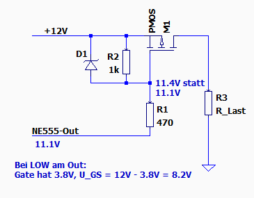

> abweichen?
Sie darf höher sein bis zur maximalen Gatespannung des pMOS.
Sie darf auch etwas niedriger sein - maximal um den Betrag, der beim
pMOS als minimale Gate-Threshold-Spannung angegeben ist. Je nach Typ
sind das von knapp 1V bis einige wenige Volt.
Ist es mehr, dann wird man einen Spannungsteiler dazu nehmen müssen oder
eine Z-Diode, welche dafür sorgen, dass die Grenze eingehalten wird.
Du musst eben sicherstellen, dass für 'AUS' die minimale Gate-Threshhold
erreicht wird und für 'EIN' die beim Parameter RDS_on spezifziert
Spannung.
> entscheiden,
Ja, und es soll mal die angedachten Werte für die Ströme und Spannungen
nennen. Und auch die Bauteilnamen, die er verwenden will ...

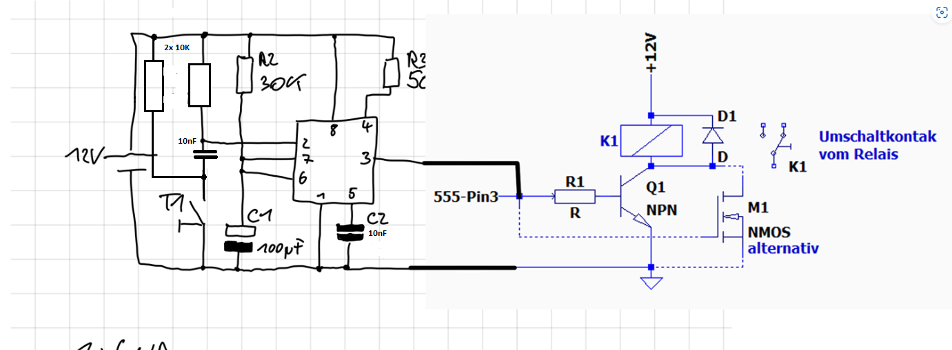

von Axel R. (axlr)
Drücke mal für eine Minute den Taster. Der 555 wird solange H - Pegel
liefern, wie die Taste gedrückt wurde. Haben sich ja nun alle auf den
555 versteift. Man hätte sonst auch einfach nur ein Relais mir
RC-Beschaltung nehmen können.
Müsst eman aber auch erstmal überlegen, wie am schlauesten. Da passt
das mit dem 555er schon ganz gut. Ich würde den taster nur über einen
kleinen 10 - 47nF Kondensator "ankoppeln", damit es am Ende egal ist,
wie lange man den Knopf drückt. ISt aber recht akademisch. Genau, wie r3
am RESET entfallen kann und am PIN5 sonst eher so ein 10nF gegen GND
anheschlossen wird, statt 1mF. Ich weiss, dass das 1nF sein sollen. Aber
es wird sicher auch Leute geben, die über Google auf die Schatung
aufmerksam werden und die dann einen 1000µF da an den PIN5 drann basteln
könnten.

Michael M. schrieb:
> optimiert).
Also die gesamte Schaltung ist dazu da, einen Stromkreis für x Sekunden
zu unterbrechen. Also ein Öffnerkontakt. Ich entschuldige mich für
Missverständnisse.

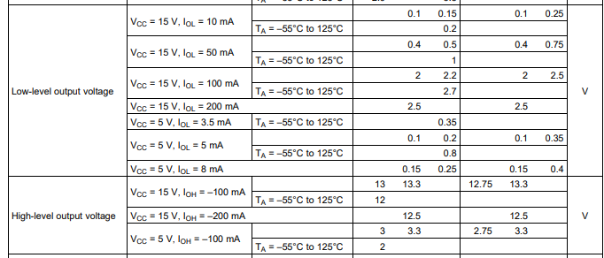

In Tinkercad bin ich auf eine Differenz von 0,9V gekommen (zwischen
Laststromkreis und 555-Ausgang). Heißt beim 555-Ausgang fallen 0,9V ab
(von 12V am Eingang auf 11,1V am Ausgang.

von Emil H. (emil_h831)
Ich habe da 1mF, weil mit diesem Wert das Problem verschwunden ist, dass
beim Einschalten der Stromquelle, also noch nicht bei Tasterbetätigung,
der Stromkreis schon geöffnet wurde.
Dann ist diese Schaltung die Richtige. In die Versorgungsleitung für den
NE555 sollte noch ein LC-Pi-Filter vorgeschaltet werden.
Das ist für den P-Mosfet noch ok.

Emil H. schrieb:
Weiß da jemand die „richtige“ Lösung dazu?

Ich habe den Kondensator an Pin 5 so gewählt, weil nur so beim
Einschalten keine Spannung am Ausgang des 555 lag. Weißt du dafür
zufällig eine schönere Lösung?

Auch ein Widerstand parallel zu der Z-Diode in der Zeichnung von Michael
M. reduziert diese 0.9V noch. Seine 220Ω würde ich auf 470Ω erhöhen und
wenn du nochmals 1k der Z-Diode parallel legst, dann bist du bei 0.6V -
damit leiten evtl. nur noch die Logik-Level Typen.

Ich habe meine Schaltung jetzt so verändert: R3 weg, Widerstand und
Kondensator vor dem Taster.
Was bringt mir der Kondensator/Widerstand vor dem Taster? Es ist immer
noch nicht egal, wie lange ich den Knopf drücke.
Doch! Egal wie lange du jetzt den Taster drückst, die Last bleibt
dadurch trotzdem immer gleich lang ausgeschaltet.
Kann ich nicht gleich 470 + 1k = 14,7k machen?
Ich habe jetzt die Änderungen von Alex und von dir übernommen, hier zwei
Bilder im Ruhezustand (Glühbirne an) und nach Betätigung des Tasters
(Glühbirne aus). Hoffe man kann wenigstens etwas erkennen.

Ich hab‘s ausprobiert, klappt leider nicht. Das wäre nämlich auch noch
ein Problem.
> ein Problem.
Wenn du den Kondensator so angeschlossen hast, wie auf dem Steckbrett,
dann kann es nicht klappen. Der Kondensator wird vom Steckbrett
überbrückt.
Michael M. schrieb:
>> ein Problem.
> überbrückt.
Top, jetzt funktioniert’s, danke
Erstens weiß ich nicht, was du meinst und zweitens ist das Ergebnis
deiner Rechnung 1,47K und nicht 14,7k!
Drittens: wie wäre es mal mit einem in der Elektronik üblichen
Schaltplan anstatt der (unaufgeräumten) Steckbrettverdrahtung?
Ich hatte dich extra gelobt für die Skizze von gestern!

Du hast mir zweimal einen Widerstand parallel zur Zener-Diode empfohlen,
einmal 470 Ohm und einmal 1000 Ohm.
Ich dachte ich kann beide Werte addieren und muss nur einen Widerstand
anstatt zwei parallel zur Diode schalten.
Eine aktualisierte Schaltskizze kann ich später noch machen.
So ist es, wenn man mit Prosa Schaltpläne erklärt. 😀
Siehe Anhang.

... und probiere einfach mal aus, was der NE555-Output liefert, wenn du
ihm 10k nach VCC spendierst (und sonst keine Last)!
Je größer ich den Widerstand am VCC gemacht habe, desto niedriger wurde
die Spannung am Output. Mit 10k war die Spannung am Output bei 8,xV und
die Lampe ging nicht mehr aus. Ab 1k ging die Lampe wieder aus, aber ich
hatte jetzt irgendwie ohne Widerstand 12V am Output. Das kann nicht
sein, oder? Ohne Verluste?
von Axel R. (axlr)
Ist es ein "NE555" oder ein "TLC7555" oder was es da alles gibt?
1000µF am PIN5 kann man natürlich machen. Der zieht die
"Referenz"(Control) Spannung natürlich erstmal für n paar Sekunden nach
unten.Da würde ich lieber am ResetPIN4 einen C nach Masse schalten und
über den 50K (sind sicher 47K oder 51K) aufladen lassen. Dann bleibt der
555 solange aus, bis die Spannung am Reset-PIN langsam hochgekrabbelt
ist. Ein "normaler" NE555 schafft 200mA in beide Richtungen am Ausgang
und sollte sich von 470Ohm oder 1KOhm nicht gleich aus der Ruhe bringen
lassen. Die CMOS Varianten können nätürlich entsprechend weniger. Weis
ich garnicht ausm Kopf, denke die typischen 4mA?
Ich hab die zu erwartenden Ausgangssspannung bei entsprechenden
Betriebsspannungn und lastströmen nun mal als *.png angehangen. Man kann
aber auch durchaus, so man sich für die Sache zu interessieren beginnt,
gern auch die Original-Datenblätter des jeweiligen Herstellers
kostenfrei zu Rate ziehen. *rolleyes*🙄
CMOS: https://www.ti.com/product/LMC555
Bipolar: https://www.ti.com/product/LM555
Man kann noch nach anderen Herstellern Ausschau halten. Fast jeder
bietet einen bipolar-Typ und einen CMOS-Typ an.
https://www.nxp.com/docs/en/data-sheet/ICM7555.pdf
Zeitgemäß gibt es natürlich bei YT diverse Beiträge, über deren Qualtiät
man leier erst entscheiden kannk wenn man soviel Erfahrung sammeln
konnte, dass man die Erklär-Videos nicht mehr braucht. Aber gut:
https://www.bing.com/search?q=youtube+555+explanation&qs=n&form=QBRE&sp=-1&ghc=1&lq=0&pq=youtube+555+explanation
Kümmere dich lieber um die "Filterung" (nenn' ich jetzt mal so) deiner
Betriebsspannung. Vorschlag: 47R in die Betriebsspannung und zwei 1N4736
hintereinander parallel zum Timer-IC. 47µF und 100nF als Abblock-C nicht
vergessen.

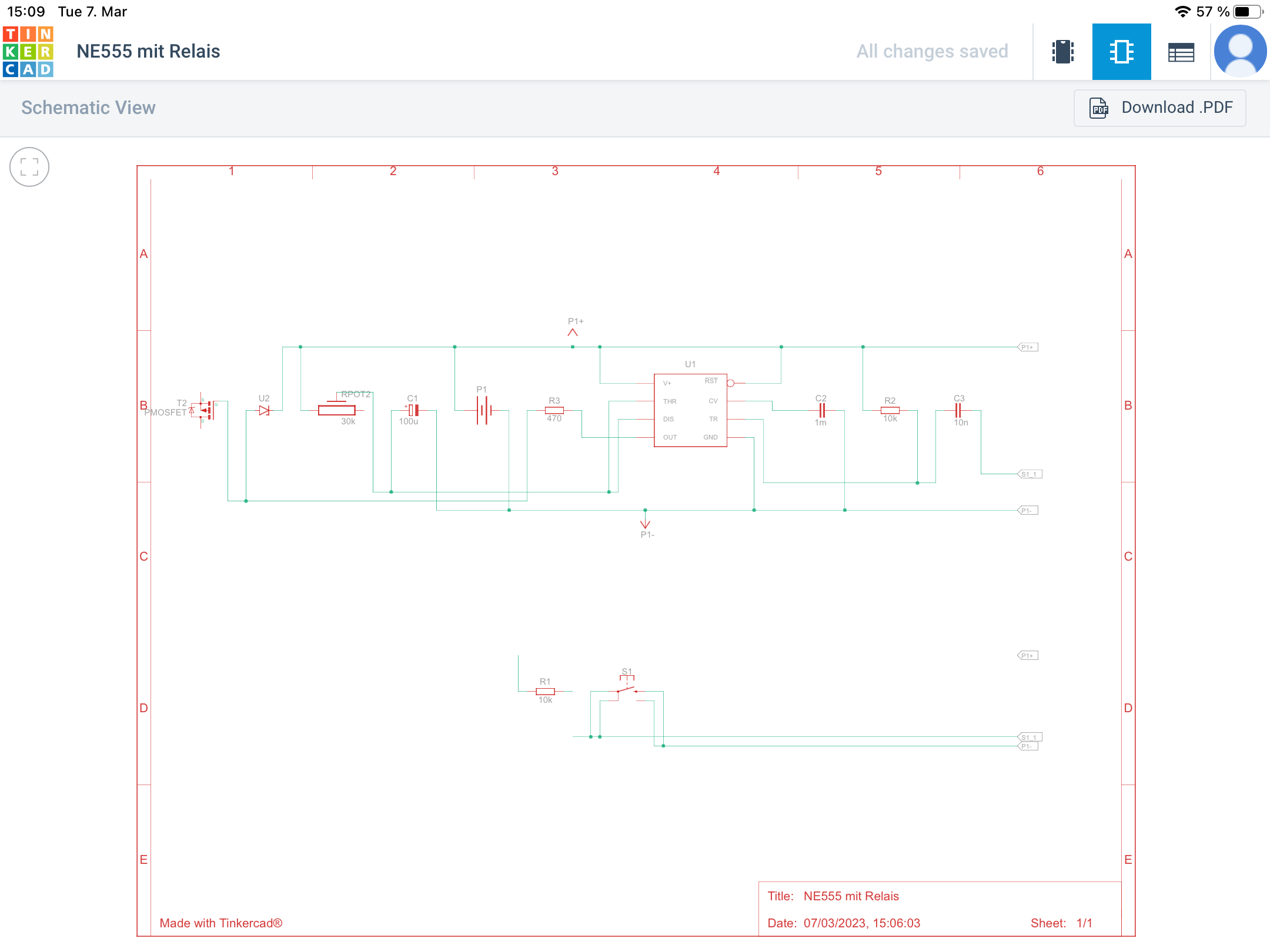

Hier ist der automatisch erstellte Schaltplan aus Tinkercad von meiner
Schaltung bis jetzt. Verbesserungsvorschläge nehme ich gerne an!
Ich möchte jetzt an den pMOS einen Laststromkreis anschließen, der
ungehindert funktioniert, nur bei Betätigung des Tasters soll der
Laststromkreis getrennt sein. Wie muss ich den mit dem pMOS verbinden?
von Udo S. (urschmitt)
Dann (fast) besser gar kein Schaltplan
SCNR
Du brauchst die Bauteile einfach nur noch sinnvoll miteinander zu
verbinden und die weiteren Tipps der Anderen zu beherzigen.
Ansonsten ist der Schaltplan schön geradlinig, wie ein Kunstwerk im
Bilderbuch gemalt. Das gefällt mir optisch sehr gut, auch wenn er
dadurch schwieriger zu lesen ist. In der Praxis gibt's für Schönheit
aber keine Punkte. Lesbarkeit ist wichtiger!

Wie groß muss der Kondensator sein? Was denkst Du?
Er soll ja verhindern, dass der 555 H-Pegel "wirft", wenn man ihn
einschaltet.
Warum gibt er H-Pegel aus und wie lange? Diese Zeit muss Du überbrücken.
Deine jetztige Beschaltung sieht C1 mit 100µF und R1 mit 30K (sicherlich
27K oder 33K) vor. Wenn dein R3 jetzt 50 K haben sollte, was ich für
unwahrscheinlich halte, dann mach den Kondensato so groß, das die
Zeitkonstante größer ist, wie die Zeit, die C1 braucht, um von 0Volt
(die erbeim einschalten ja hat), auf 2/3tel der Betriebsspannung
aufzuladen.
Beachten musst Du allerdings, dass der Reset NICHT bei 2/3tel VCC
auslöst, sondern an anderer Schwelle, die das Datenblatt, sowohl vom
LM555, als auch vom LMC55, nicht verrät. Schaut man in das Datenblatt
des NE555, sieht man dort, dass der Reset-Pegel mit 0.3 - 1V angegeben
ist.
Daher fragte ich ja schon, WELCHEN 555er Du hast?
Du kannst auch deinen C1 mit einer Diode und einem neiderohmigen
Spannungsteiler auf 2/3tel der Betriebsspannung "zwingen". Dann hat er
die gleich beim Einschalten der Schaltung und es bleibt auch aus, beim
ersten Mal.
Ob das so funktioninert, muss man mal ausprobieren - der Zeitbestimmende
C wird ja über PIN7 komplett entladen. Bin nicht ganz sicher, wie der
beim Einschalten steht.
Sonst lass den C am PIN5 eben drann, is ja wurscht; wenns so
funktioniert. der zieht Dir auch die 2/3tel kontrollSpannung, welche
durch deie drei 5K-Widerstände im inneren gebildet werden (woher hat der
555 eigentlich seinen Namen?) auch erstmal in den Keller und bewirkt im
Prinzip das gleiche, wie eine, von aussen anglegte Spannung.
Die Betriebsspannungsstabilisierung mit Vorwiderstand und Zener-Diode
ist Dir nicht geläufig? Vorwiderstand in die PLUS-Leitung und eine
Z-Diode dahinten gegen Minus. Dann fliesst war die ganze Zeit bissle
Strom, aber die Spannung wird durch die Z-Diode auf einen, für den 555er
ungefährlichen Wert begrenzt. Die Z-Diode frisst die Überspannung, sie
wird sehr schnell leitend, wenn die Spannung, die auf ihr aufgerduckt
ist, überschritten wird. der Vorwiderstand begrenzt hierbei den Strom
