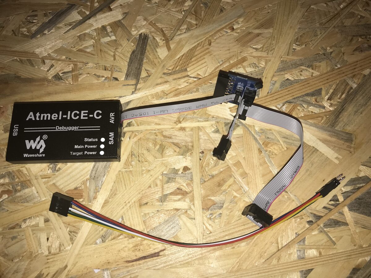

Moin Moin,
ich habe mir diesen Programmer gekauft:
https://www.waveshare.com/atmel-ice-c.htm
Komme mit der Pin Belegung nicht zurecht.
Aus dem Programmer kommen 2 a 10 Pin Verbinder raus.
Einmal für SAM und einmal für AVR. Das hab ich soweit verstanden.
Wenn ich den AVR Port mit dem Kabel Nummer 1 (siehe Bild) nutze.
Und diesen auf die Adapter Platine stecke.
Stimmt die Pin Belegung von dem 10Pin Stecker mit Nase auf der Adapter
Platine nicht mit den Bildern überein.
Port 2 VCC ist falsch. Dies ist GND.
Port 4 GND ist falsch. Dies ist VCC.
Dabei ist mir aufgefallen, dass die Pinbelegung so ist, wie auf dem
ersten 10pin Steckerbild ohne Nase ist.
Ich komme auch nicht mit dem 6pin Stecker klar.
Woher weiß ich, welcher Pin 1 ist beim Verbinden?
Das Kabel von 10pin auf 6pin verstehe ich auch nicht.
Die 10pin seite soll ich doch in die Adapterplatine stecken?
Aber da sind VCC und GND auch falsch.
Deine Aussagen sind sehr diffus.

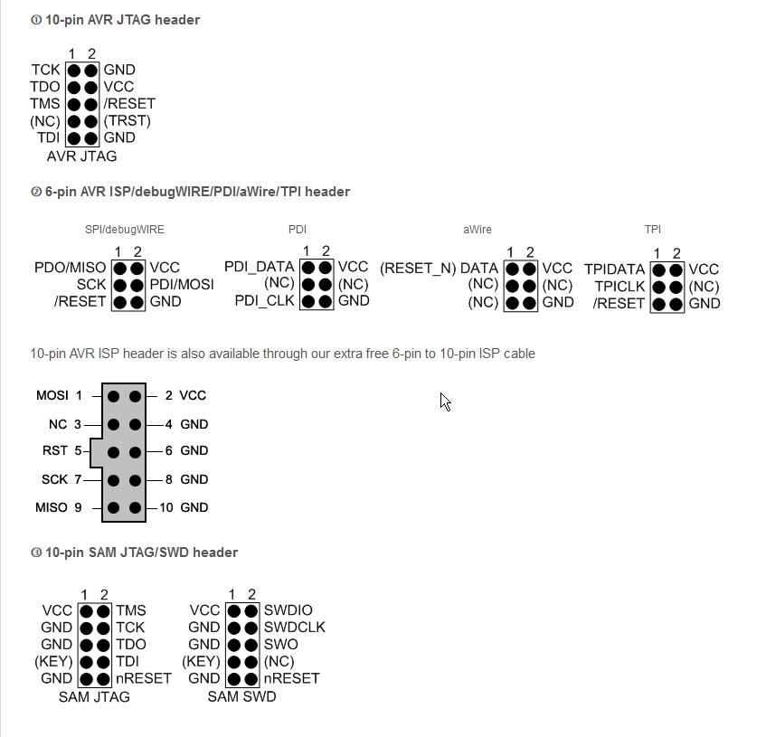

Der AVR-10-Pin-Stecker hat die Pinbelegung, die für AVR-JTAG benutzt
wird. Für ISP hat Atmel eh immer nur die 6-Pin-Variante propagiert, auch
wenn sich die 10-Pin-Variante irgendwie in den Weiten der Welt
hartnäckig gehalten hat. Die stammte wohl mal vom STK200 (einem
Parallelport-Dongle), auf dem STK500 gab es zwar noch den Stecker, aber
die komplette Doku benutzt dann nur noch die 6-Pin-Variante für ISP.
Dafür sollte das beigelegte 6-Pin-Kabel Kabel (das zweite von links)
sehr wohl funktionieren, wenn du es bei "AVR" reinsteckst, ansonsten
hättest du beim Lieferanten einen Reklamationsgrund.
Das Adapterboard kann man dann dazu benutzen, den 10poligen Stecker mit
1,27 mm Raster auf die bei AVR üblichen 2,54 mm Raster für JTAG
anzupassen (zusammen mit dem 10-Pin-Kabel ganz links).
Die JTAG- bzw. SWD-Belegung bei Cortex-M ist anders, daher gibt es am
Gerät dafür einen zweiten Stecker. Dann kann man entweder den 10poligen
Stecker mit 1,27 mm Raster benutzen (so wurde es von ARM genormt), oder
das Adapterboard mit dem 20poligen Stecker 2,54 mm Raster.

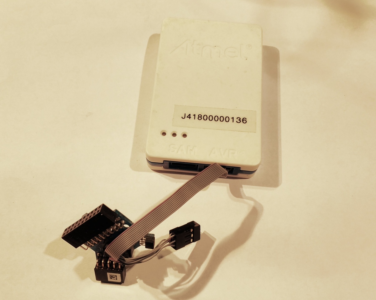

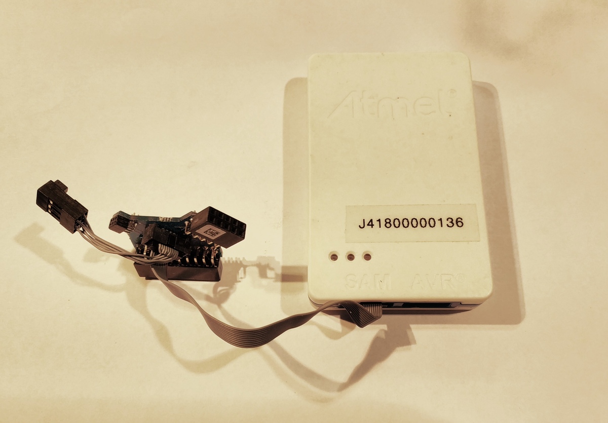

Zur Verdeutlichung mal drei Fotos für die Szenarien. Der jeweils zu
benutzende Stecker zeigt nach unten (stell dir darunter eine Platine
vor).
Das erste Bild wäre ARM/Cortex-M mit 20poligem Stecker.
Das zweite wäre AVR ISP (müsste auch für TPI und PDI gehen).
Das dritte ist AVR JTAG.
Die Variante Cortex-M JTAG/SWD benutzt das Kabel mit den 1,27 mm
Steckern 1:1.
Die Fotos sind mit dem Adapterboard von Atmel gemacht, da ist der große
10-Pin-Verbinder weiblich und kann direkt auf die Zielplatine gesteckt
werden. Bei dir haben sie eine Stiftleiste, da musst du noch das
10-Pin-Kabel zusätzlich benutzen, wenn du AVR JTAG machen willst.
Achso: der 6-Pin-Verbinder mit 1,27 mm Raster ist mir noch nie ernsthaft
begegnet. Hat ansonsten das gleiche Pinout wie sein großer Bruder (der
direkt am Kabel dran ist).

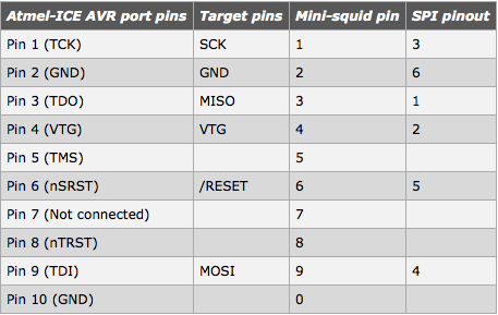

von Georg M. (g_m)
Atmel-ICE-C, SPI-ISP
Ganz oben rechts ist ein zweiter GND-Pin.

Moin,
Ich war damals nach Erstehung des ICEs überrascht, daß ATMEL/MC. den AVR
Port anscheinend "verdreht" designierte. Relativ zu üblichen Nasen
Referenz sind die aktuellen Pins um 180 Grad verdreht. Ich kann nicht
beurteilen, ob das ein Übersehen war oder eine "Feature".
Wenn die Wanne um 180 Grad verdreht aufgeschoben werden könnte, würde es
wieder stimmen. Die Nase der Wanne muß nach unten zeigen, um in Referenz
zur Tabelle wieder richtig zu sein.
So, wie Georg es gezeigt hat, ist Pin-10 im Bild gleich der SCK Pin-
Zuordnung in der Tabelle. Wenn die Wannenausparung verdreht wäre,
stimmte es wieder.
Es betrifft nur jenen Designer, der sich ohne dieser Tatsache bewußt zu
sein, an die Tabelle hält und seine LP dementsprechend zuordnet und ein
1:1 Kabel verwenden will. Wer sich im Layout an die übliche
Wannenstecker Pin-Zuordnung hält, wird merken, daß es nicht funktioniert
und daß man das Flachkabel beim Montieren der IDC-Stecker erst um 180
Grad umdrehen muß damit es mit dem ICE wieder korrekt verbunden ist.

Gerhard O. schrieb:
> Nimm mal an, ich, ganz unschuldiger Designer, erstelle eine PCB mit ICSP
> Schnittstelle und nehme nun die Manualangaben wo PIN-1 als SCK
> designiert ist. Den ICE muss ich erst bestellen...
Den bekommst du aber normalerweise mit dem passenden Kabel.
Ursprünglich waren da einfach nur Kabel mit zwei 10-Pin-Steckern dabei
und 1,27 mm Rastermaß. Wenn du das "falsch herum" eingesteckt hast,
stimmte zwar trotzdem noch die Nummerierung am Target mit dem Stecker
und dessen Markierungsnase überein, aber es hätte sein können, dass der
rote Strich nicht passt. Später haben sie dann diese Doppelkabel mit dem
am Ende angebrachten 6-Pin-Stecker genommen, da ist die Positionierung
eindeutig: die beiden eng nebeneinander liegenden 6- und 10-Pin-Stecker
zum Target, der andere zum ICE. Dann stimmte auch auf jeden Fall der
rote Strich am Kabel, denn der verdreht gecrimpte Stecker war immer auf
der Seite des ICE.
Als ursprünglich ziemlich lowcost-Variante (war anfangs billiger als der
fast legendäre AVR Dragon) hatten sie eben zusätzlich noch die nackten
PCBs vermarktet. Dort musstest du das als Anwender schon wissen, dass du
ein gedrehtes Kabel brauchst, in der Tat. Der Lieferant aus dem
initialen Posting hatte nun offenbar eine größere Menge solcher PCBs
gekauft und baut selbst daraus komplette Kits.
Seit Microchip das alles übernommen hat, ist der Kram inzwischen mehr
als doppelt so teuer geworden. Die wollen wohl lieber ihre eigenen
Debugger promoten als die alten Atmel-Teile.
von Kevin H. (xerxes777)
Vielen Dank für die Antworten.
Wie Verbinde ich das Kabelset das vierte von links auf dem Bild vom
Link:
von Gerhard O. (gerhard_)
Jörg W. schrieb:
Wer "nackte" Bords kauft wie ich, leider nicht.
> der Seite des ICE.
Das erklärt Vieles. Danke.
Wie ich schon bemerkte, hätte ATMEL das in der Doku dokumentieren
können. Jemand der das erste Mal damit arbeitet, würde nicht erwarten,
dass die Wannenbuchse verdreht angeschlossen ist. Pin-1 bei
Wannenstecker ist nun mal auf der Nasenseite und meist auch durch eine
viereckige Lötpad markiert. Irgendwie sträubt sich alles in mir, es
nicht als Fehler zu beanstanden. Man hätte ja die Tabelle Verbinder
Industrie-konform nummerieren können; also "SCK" ist PIN-10 u.s.w. In
der Doku Tabelle liegt schlicht der Fehler und man hätte es besser
begründet. Das hätte bestimmt viel Frustration vermieden und Zeit
gespart.
(ATMEL dachte wahrscheinlich: "Gotcha", jetzt werden wir Euch knausrigen
Kunden ein Bein damit stellen und das kommt davon, wenn man so geizig
sein will nicht das komplette Kit zu kaufen... Wer das Teure kauft,
merkt ja nichts davon;-) )
> Link:
Höchstwahrscheinlich genau so. Zur Sicherheit messe mit dem Ohm-Meter
einfach den Linken oberen PIN des "AVR" Ausgangs - Der muss Masse sein.
Dazu müsstest du uns zuerst mal erklären, womit du das verbinden
möchtest. Also was für einen Anschluss (6-pin 2,54 mm, 10-pin 2,54 mm,
10-pin 1,27 mm) und was für ein Protokoll (ISP, JTAG, PDI) hat deine
Zielplattform?
Mal in der Annahme, dass es ISP ist, kannst du dich daran orientieren:
Beitrag "Re: Atmel-ICE-C Programmer"
Hier ist ein Screen Capture der Steckerbelegungen von der besagten Web
Link
Beitrag #7360311 wurde von einem Moderator gelöscht.
Beitrag #7360314 wurde von einem Moderator gelöscht.
> Web
> Link
Dies habe ich mir angeschaut. Daraus habe ich abgeleitet, das das Pinout
vom "10-pin ISP header is also available through our extra free 6-pin to
10-pin ISP cable" von der Steckerbuchse auf der Adapterplatine ist.
Dies stimmt aber nicht.
Ich versuche diese Steckerbelegungen, den Steckern die mit geliefert
wurden sind, zuzuordnen.
Was ich auch nicht verstehe ist dieser 6-pin AVR ISP Stecker Belegungen.
Dort sind 4 verschiedene Varianten aufgeführt. Aber ich habe doch nur 2
6pin Stecker die mitgeliefert werden.
Ändert sich die Pin Belegung von dem Atmel-ICE automatisch?
Wenn eine andere Schnittstelle gebraucht wird?
> Zielplattform?
Ich wollte mich via ISP (SPI) auf einen Atmega328P verbinden.
Dies hat nun auch geklappt.
Indem ich das zweite Kabel von links genommen habe und dies auf die
Adapterplatine gesteckt habe.
Anschließend habe ich die 10-pin Steckerbuchse auf der Platine benutzt
und habe mit Breadboard Kabel die Pins vom Atmega verbunden.
Als Pinout habe ich die oberste Beschreibung "10-pin AVR JTAG header"
genommen.
Das sind letztlich alles die gleichen. Nur die Bedeutung der Pins ändert
sich je nach Protokoll. Das ist genauso, wie sie bei ARM die Bedeutung
der JTAG-Pins zu deren SWD-Pendants ändert, wenn man SWD statt JTAG
benutzt.
Ansonsten: wie ich oben schon schrieb, diesen Hang, unbedingt große
10-Pin-Stecker für die paar ISP-Drähte zu benutzen, habe ich nie
verstanden. Mit einem 6-Pin-Stecker wärst du "plug & play" gewesen.
