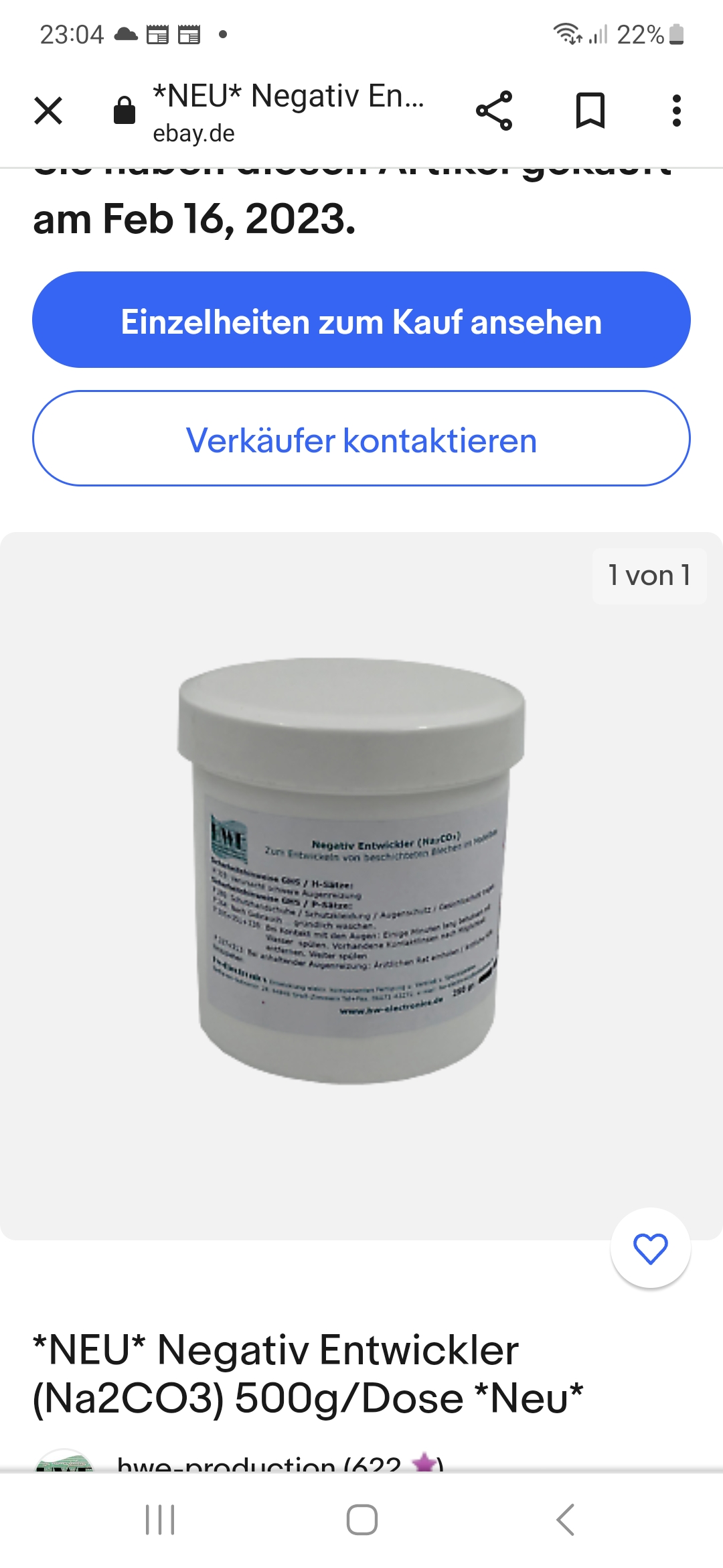

#7362893
Bungard-Platinen können mit Negativ-Entwickler nichts anfangen. Die brauchen etwa 2.5 Löffelchen NaOH-Schuppen pro Liter oder ein Tütchen Entwickler von Bungard. Mein mitgeliefertes Messlöffelchen ist schätzungsweise ein gestrichener Teelöffel. Ich habe den Eindruck, dass der Bungard-Entwickler zahmer ist, habe den aber erst 1mal benutzt.
Ich habe auch so eine Photoresistfolie zum Auflaminieren. Die braucht Negativ-Entwickler, wurde mitgeliefert. Noch nie ausprobiert. Ich wollte es für Teflon-Leiterplatten benutzen, die's bei Bungard nicht gibt. Positiv-20 hat keine gleichmäßige Schichtdicke erzeugt.

Alsi sie meinen ich kann mit der negativ entwuckler mit dernichts anfangen kann es funtioniert nicht mit der bungard platine brauche eine positiv entwickler?
Persönliche Seite #7363114
Salih A
Richtig.
Du braust NaOH, "Natriumhydoxid", "Ätznatron" für "Natronlauge". https://de.wikipedia.org/wiki/Natriumhydroxid
That is right. You need 'caustic soda' also called 'sodium hydroxyde' https://en.wikipedia.org/wiki/Sodium_hydroxide
Mit freundlichem Gruß/ with a friendly greeting: Bernd Wiebus alias dl1eic http://www.l02.de

Wenn man zu viel nimmt, wird auch der Fotolack entfernt. Ich habe den Entwickler nach dem Ätzen einfach mit weiterem NaOH aufgefüllt und damit entschichtet, man kann aber auch Aceton nehmen. Mit Aceton sieht das Kupfer besser aus, ohne Verfärbung, kann man das aber auch abschmirgeln.
(Ich wollte nur meinen Beitrag von 2007 zeigen, lange her.)
NaCO3 (Natriumcarbonat) ist jedenfalls der falsche Entwickler.
