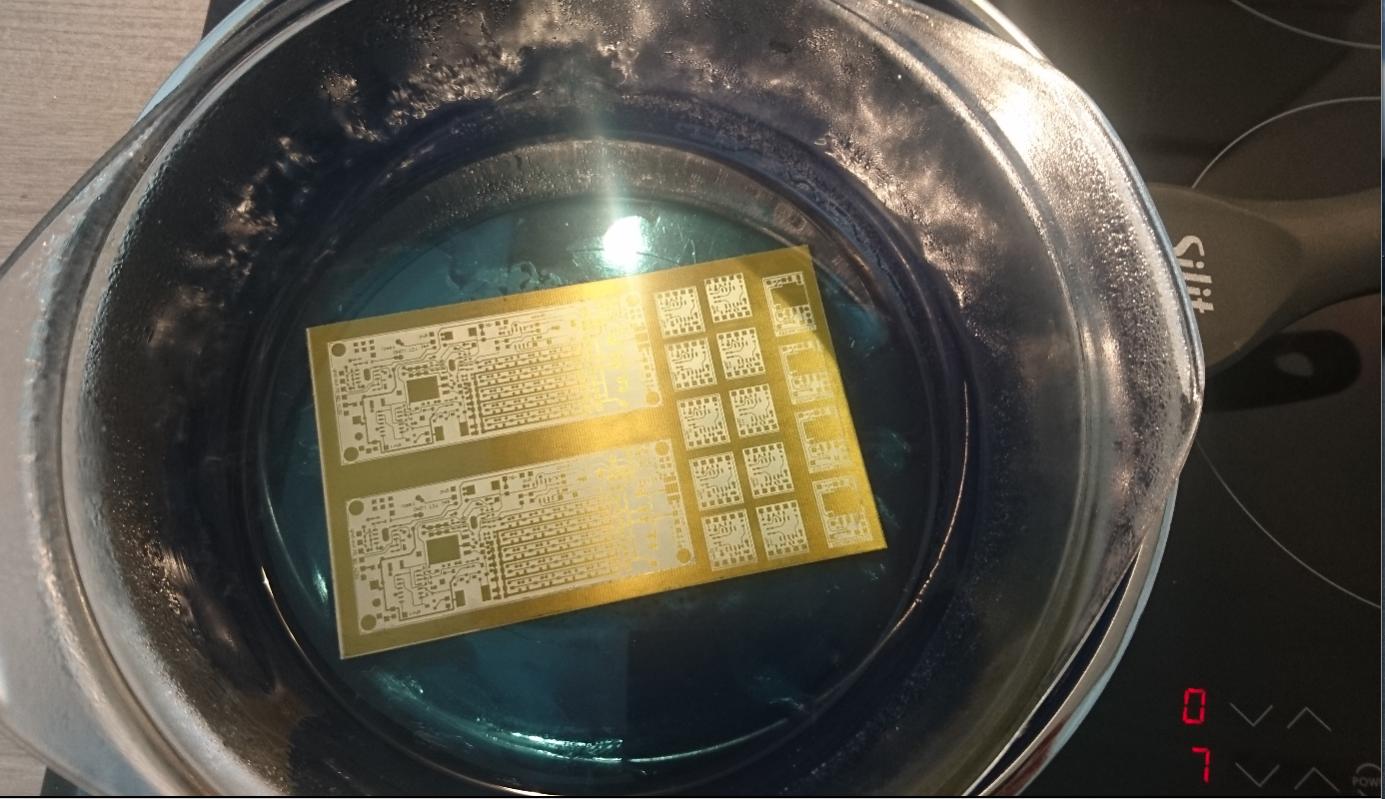

Ich stelle meine Platinen (z.T.auch beidseitig beschichtete) schon gut
35 Jahre selbst her.
Begonnen habe ich vor langer Zeit mit Eisen III- Chlorid, habe in den
letzten Jahren aber immer mit bestem Erfolg mit Salzsäure und H2O2
geätzt.
Weil ich mich nun aber in einem Seniorenheim befinde, musste ich
zwangsläufig auf Natriumpersulfat umsteigen (Chlorgas im Innenraum ist
nicht gerade gesund)
und damit habe ich heute das erste Mal eine Eurokarte "geätzt". 500ml
H2O und 120g Natriumpersulfat, Ätzbadtemperatur zwischen 40° und 45° C.
Problem: Es geht nur gaaanz langsam mit dem Ätzen, sofern man das mit
der Chemikalie überhaupt so nennen darf. Das wäre ja nicht so schlimm,
denn Zeit habe ich ja, aber dass mit dem Zeug dann auch noch etliche
Bahnen an- und durchgeätzt wurden, hat mich fast zum Amoklauf gebracht.
Es kann doch nicht sein, dass man damit keine vernünftigen Erfolge
erzielen kann! Ich habe auch keine Lust, mich beim Platinenzeichnen so
zu bemühen, wenn dann lauter Platinen für die Tonne rauskommen. (Hatte
ich früher so gut wie nie.)
Zu Eisen III Chlorid möchte ich nicht zurückkehren, abgesehen davon,
dass diese LÖsung auch erhitzt werden soll, damit etwas weiter geht,
aber wahrscheinlich geht es damit doch noch besser als mit dem dämlichen
Natriumpersulfat?
Ich weiss, dass hier viel über das Ätzen geschrieben wird , aber der
Final-Tipp ist immer wieder Salzsäure und Wasserstoffperokyd.
Du hast aber nicht zufällig nur die Platine in das Bad gelegt und
gewartet? Liest sich ein bisschen so – das ist nicht, wie man
Na-Persulfat benutzt.

von Gerhard H. (Firma: Rentner) (spectro)
[quote] Du hast aber nicht zufällig nur die Platine in das Bad gelegt
und
gewartet? [/quote]
Selbstverständlich nicht. Die Platine wurde in der Lösung ununterbrochen
bewegt (wie immer).
Gut 10 Minuten Ätzzeit und angegriffene Bahnen. Mich hat richtig die Wut
gepackt, denn gratis gibt es das photobeschichtete Material ja auch
nicht.

von Peter N. (alv)
Wenn das diese weißen Feinkristalle sind, die ich bei Völkner und später
Conrad nur unter dem Namen "Ätzmittel" bekommen habe, und die gebraucht
eine blau/türkise Lösung ergeben:
Das Kupfer muß peinlich sauber sein.
Ich habe immer eine ziemlich konzentrierte Lösung angerührt.
Der funktionierende Temperaturbereich der Lösung ist ziemlich eng.
Und es hat nur mit fertig beschichteten Positiv-Platinen funktioniert.
Selbst beschichtete Plainen wurden häufig durchgeätzt.
Gerhard H. schrieb:
> aber dass mit dem Zeug dann auch noch etliche Bahnen an- und durchgeätzt
> wurden
Das klingt nach Überbelichtung: da hast du die Abdeckstruktur bereits
leicht durchlässig gemacht. Eine gewisse Unterätzung muss man ansonsten
natürlich eh mit einplanen.
Natriumpersulfat geht aber in der Tat langsam mit dem Ätzvorgang. Selbst
in einer Ätzmaschine mit Luftblasen dauert das 'ne Weile. Zu Hause ätze
ich eigentlich nur noch, wenn es buchstäblich von heute auf morgen sein
muss oder aber irgendwas, was man so nicht (sinnvoll) kaufen kann,
HF-Material vielleicht.
Der wirklich einzige Vorteil von Natriumpersulfat ist, dass es eben kein
HCl ausgast (auch Eisen(III)chlorid macht das).

NaPS ätzt nur gut, wenn das Bad mit Luft durchströmt wird. Dauert bei
mir dann bei knapp unter 50°C 7-10 Minuten.
Na ja, auf dem Kupfer ist Photolack, auch eine Art von Dre k.
Jedenfalls ungeeignet, um zuvor das Kupfer blankzuschrubben.
Gerhard H. schrieb:
> Die Platine wurde in der Lösung ununterbrochen bewegt (wie immer).
Wenn der Photolack nicht durchentwickelt ist, braucht es länger bis das
NaPS seine Restschicht von den belichteten Stellen runterbekommt, und
fann hat es auch schon fast den Photolack der abgedeckten Stellen durch.
Mache eine Belichtungsreihe, nicht nach Augenschein, sondern mit
Ätztest.
https://dse-faq.elektronik-kompendium.de/dse-faq.htm#F.6
40 GradC ist wenig, 45 geht, 50 geht schneller, 55 fängt das NaPS an zu
zersetzen.

Ich hatte auch Probleme mit aufgelösten Leiterbahnen, bis ich
herausgefunden habe, daß ich einfach zu lange belichtet habe. Kürzer
belichten und mit der Entwicklung zeit lassen, dann klappt es meistens.
von Gerhard H. (ghf)
Ich hoffe, dass das jetzt kein Zustand wie bei Mawin
wird, dass der gleiche Name mehrfach verwendet wird.
Mit Gerhard O komme ich klar, uns kann man
auseinanderhalten.
So sind alle Quotings mehrdeutig.
Die richtige Temperatur hat die Persulfat-Lösung,
wenn sich die allerersten Bläschen auf der Platine
absetzen. Viele Bläschen -> zu heiss.
Ich habe übrigens den Eindruck, dass die Brühe
nicht gut funktionert, wenn sie zu konzentriert ist.
Die besten Filme bekommt man, wenn man ein .pdf-file
auf Offsetfilm belichten lässt. Optimaler Kontrast.
Ich habe selten mehr als 10€ bezahlt für DIN A4-Übergröße.
Das macht so etwa jede 2. bis 3. Druckerei.
Man kann auch mutwillig auf einer Massefläche rumkratzen.
Dann sieht man sehr schnell, ob der Lack das Ätzen verhindert.
Gruß, Gerhard H

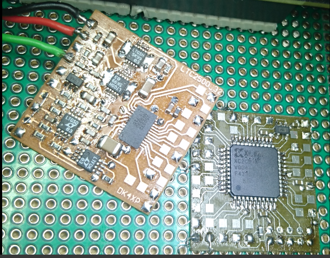

von Gerhard O. (gerhard_)
Moin vom "anderen" Gerhard,
Ich bin zur Zeit auch beim Ausarbeiten eines "neuzeitlichen" PCB
Herstellungsprozess. Dabei hat es sich wieder einmal bestätigt, daß man
systematisch vorgehen muß und jeden einzelnen Schritt für die eigenen
Umstände auszuarbeiten. Leider haben einige der alten Methoden wegen
Obsoleszenz der Materialien ein Ende gefunden.

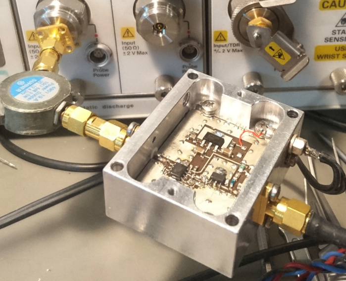

Vorweg möchte ich betonen, daß ich für meine "modernen" SMD Projekte
durchwegs professionell fertigen lasse. Für Nostalgie und Mikrowellen
Substrat (Rogers) Bord Erstellung ist die Heimherstellung von LP für
mich immer noch von Interesse und aktuell. Abgesehen davon habe ich noch
viele wiederverwendbare FR4 Abfälle die sich mit Fotoresist beschichten
lassen und für kleinere Leiterplatten noch verwendbar sind.
Photobeschichtete Positiv Resist Leiterplatten: Damit habe ich
aufgehört, seit Negativ Trocken Photoresist im Handel leicht erhältlich
ist.

Meisten bohre ich die Leiterplatten nachher mit meiner selbstgebauten
CNC Gravurmaschine vom NC-Drill File. Das geht schnell und genau.
Ich kann ohne Probieme zuverlässig Strukturen bis zu 5mil Breite und
Abstand erzeugen - Nicht zu schäbig für Heimherstellung.

Auch die Kombination von eigenen Bords mit SMD Modulen lohnt sich.
Auch geht Eigenanfertigung ziemlich schnell. Vom CAD Ausdruck zur
fertigen LP brauche ich nicht einmal zwei Stunden, CNC Bohren
miteingeschlossen.
Bei mir geht das im wesentlichen so:
https://www.flickr.com/photos/137684711@N07/50834544133/in/album-72157720109860238/
Keine Luftpumpen, Sprudelsteine, nix.
Laserdrucker,  "Avery-Zweckformfolie zur Erstellung von Printvorlagen",
Glasschüssel von Schott o.ä. die heisses Wasser abkann und ab & zu
etwas kippeln.
Die APS-Brühe bleibt für's nächste mal gleich drinnen, passenden Deckel
drauf und ab in den Keller.
Das NaOH taugt auch zum Strippen des Positiv-Resists. Einfach ohne
Maske belichten, so sauber bekommt das mit Aceton nicht hin. Wer
will, kann dann auch noch Seno-Glanz-Zinn abscheiden.
Der Seno-Poliblock ist ein Radiergummi mit sehr feinem Schleifmittel,
der ist gut, aber man braucht ihn hier nicht.

Völliger Unsinn. Selbstverständlich geht das, und zwar mit
4 mil / 4 mil Leiterbahnbreiten und -Abständen, mit einem
normalen Laserdrucker (hier Kyocera) auf matter Plastikfolie
und geätzt ohne Blubbersteine in einer normalen
Schott/Jena-Glasschüssel.
Da kommt man problemlos noch mit Leitungen zwischen den
Pads von SO-8 oder SO-16 ICs durch. Und mit Offsetfilm von einer
Agfatronik aus einer Druckerei kommt man noch weiter.
Die Bilderfolge ist im thread weiter oben,  von 04.03.2023 21:00.
Wenn's gemacht wird, dann muss es wohl möglich sein.
Gerhard H  (ghf)

Sehr sparsam... In meinem Behälter mit verbrauchter Lösung sind
schon ca. 4 Liter...Oben kannst du auch einen Link sehen zu einem Video.
Das war auch meine Ideenquelle.

Hallo zusammen, hallo Gerhard H.
Uwe S. schrieb:
> Blubberküvetten im  Altersheim, wer das ernsthaft empfiehlt...
... und wenn man ihn dann wohlmöglich wegen FeIII und/oder
Salzssäure/H2O2 vor die Tür setzt? Wer will so eine Sauerei in seiner
Bude geschweige denn in einem Heim haben. Ich habe mich schon gefragt,
ob er sich einschliesst und das heimlich im Bad macht..??
Gerhard H. schrieb:
> Und, dass ich ein Zeugs nicht verwende, mit dem ich nur Probleme hab,
> ist ja wohl klar? Das ist auch kein Gejammere von meinereins, sondern
> nur eine subjektive Feststellung...
Jetzt sei mal nicht so frustriert. Ich beziehe mich jetzt nur auf die
Ätzerei, den Prozess zum vernünftigen Film und das Belichten
einschliesslich Entwickeln scheinst du ja im Griff zu haben.
Wer nur ein paar Platinen im Jahr macht, braucht keine Küvette. Die
benötigten Ansatzmengen sind einfach zu gross; 500gr NaPS und mehr als 1
Liter Wasser für die Füllung, wer braucht das? Wie verwahre ich den
Mist, wohin mit diesem sperrigen Teil bei kleinen Wohnverhältnissen?
(Sri für diese Anmassung, ich kenne sie ja gar nicht).
In jedem Supermarkt bekommt man beschichtete!!! Pfannen oder Töpfe für
kleines Geld zu kaufen. Euro-Platine mitnehmen, ausprobieren ob es
passt.
Weiss beschichtet (Keramik von innen..??) ist nett, muss aber nicht
sein.
1 Daumen breit Wasser, 1-2 Teelöffel NaPS, auf dem Herd (wie und womit
auch immer) erwärmt , Platine mit dem Gesicht nach unten! rein, 40-50
Grad, ein bisschen! mehr ist auch nicht schlimm, etwas schaukeln und
nach rund 5 Min. ist die Sache erledigt. Vorteil des weissen Bodens: man
sieht wenn fertig, geht aber auch ohne.
Verwahren??, ...für die paar ml, das lohnt nicht. Materialeinsatz echt
wenig! NaPs riecht nicht, gast nicht aus, macht keine Löcher in die
Kleidung und vor allen Dingen keine braunen Flecken!
Wenn man, nicht nur in diesem Forum, so herumliest:
..die Prozente müssen auf mindest eine Nachkommastelle genau sein, die
Ätzbadtemperatur wird mit Thermometer genau gemessen, es werden
Schaltungen entworfen, die die Temperatur des Ätzbades auf 1 Grad genau
einstellen.
Für chemische Laien verständlich, ein Profi denkt sich seinen Teil.
Wie beim Kochen, man muss wissen, wo man hudeln kann und wo man genau
arbeiten muss.
Das ist auch ein Problem von Laien: Die Ansatzmengen sind einfach zu
gross. Sein Feuerzeugbenzin kauft man auch nicht im Barrel, und seinen
Wein bestellt man auch nicht im Fuder.
Jörg W. schrieb:
> Wie machst du das bei zwei Seiten?
Das geht auch, ist aber etwas mühsam; das Belichten ist das
Hauptproblem. Entsprechende Ergebnisse gibt es in älteren UKW-Berichten
zu bewundern, einer meiner Freunde machte das. Ich möchte keine Namen
nennen. Das war in den Vor-China-Platinen Zeiten.
@Gerhard H.
Den 10er für die Pfanne wirst du wohl aufbringen, und dann versuch es
nochmal ganz in Ruhe. Ein paar hölzerne Schaschlikspiesschen als
Hilfsmittel sind auch ganz nützlich. Du wirst sehen, dass auch du das
auf die Beine bringst, was viele, viele andere auch schon geschafft
haben.
Viel Erfolg.
73
Wilhelm
Holger R. schrieb:
> Ich habe es als Lehrling schnell aufgeben und bin auf Natriumpersulfat
> umgestiegen. Aber Natriumpersulfat ohne Ätzmaschine geht garnicht, oder
> fast garnicht. Das reicht vielleicht für eine Frequenzweiche mit 3mm
> breiten Leitern aber nicht mehr für einen AVR.
Warum wird diese gequirlte K. immer wieder verbreitet?
Es geht mit einer normalen, temperaturfesten Glasschüssel,
ohne Blubberstein und Luftpumpe und ohne Ätzmaschine.
Problemlos mit 4 mil design rules für Abstände und Leiterbahn-
breiten.
Wenn Beispiele existiern, dann muss es möglich sein.
Bei keinem dieser Bilder war ein 2. Versuch nötig.
und da sind genug SSOP chips dabei, die sogar ein
exposed pad UNTER dem Chip haben, wie LT3042 oder der
LTC2500-32 ADC.
> Aber lieber Gerhard H. wo wohnst Du in Deutschland.
Welcher? Es ist schon schlimm genug, dass die Forensoftware
Namen mehrfach vergibt, aber zumindest im Titel des eigentlichen
Beitrags gibt es mehr Informationen. Warum funktioniert das
nicht für Zitate? Die kommen in langen threads wesentlich öfter
vor als der zitierte Beitrag und verbreiten dann ein völlig
falsches Bild. Ich bin hier Gerhard H seit >> 10 Jahren und
finde hier massenhaft Zitate unter meinem Namen, die mir
mehr als nur ein bisschen peinlich sind.
Noch'n Gedicht:
Der LTC2500-ADC auf dem Bildschirm und fertig bestückt.
Das andere Platinchen ist ein Xilinx Coolrunner CPLD.
Das letzte Bild ist die Vorverstärkerplatine vom
obigen Post im Persulfat-Ätzbad.
Die Schüssel wurde danach ausgesucht, dass eine Europakarte
nur an den 4 Ecken aufliegt und ansonsten 5 mm über dem Boden
schwebt. Das vermeidet das Zerkratzen des Photoresists der
Unterseite. Bei mir ist die Unterseite allerdings meist nur
Massefläche, dann kann ich auch die Folie drauflassen.
Beweis durch Eingeständnis des Nichtkönnens zählt nicht.
Noch mehr?
