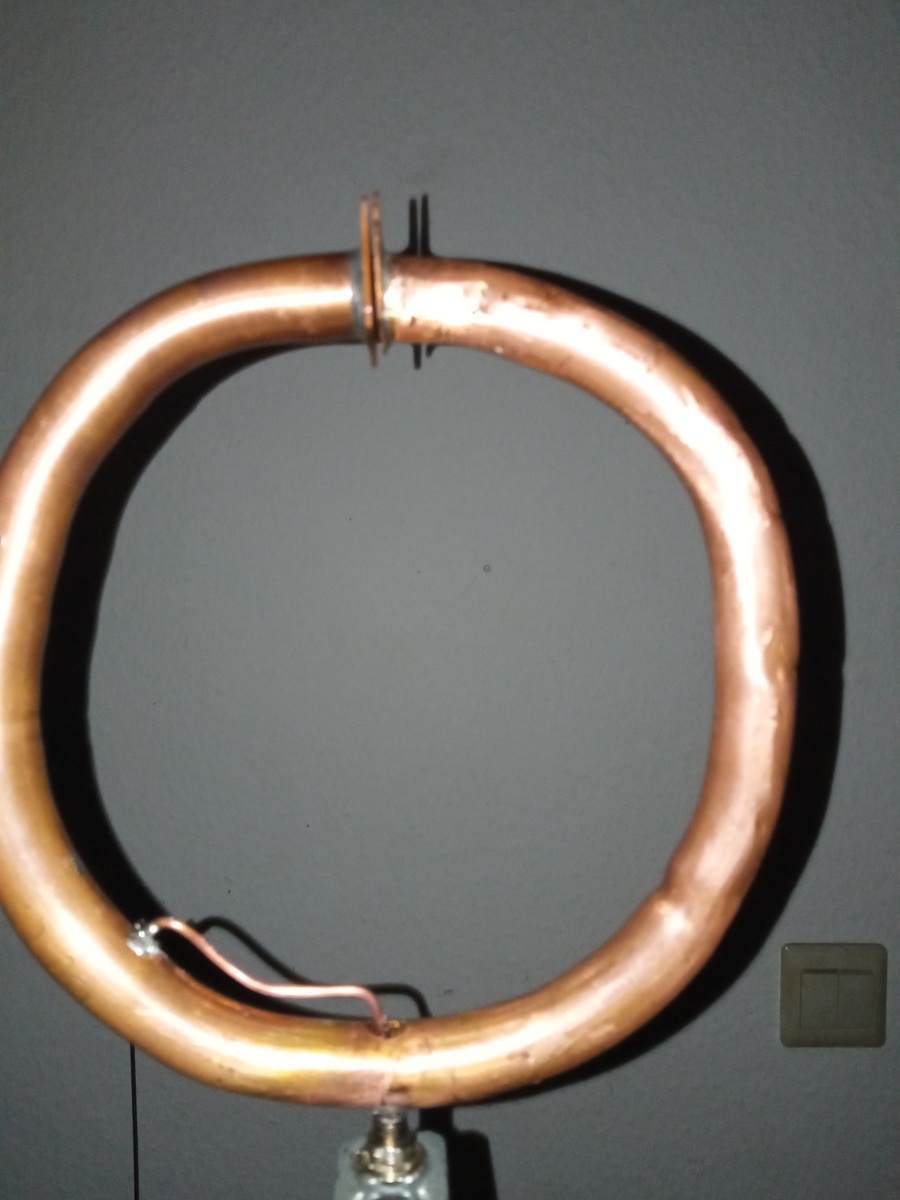

Hallo!
UKW Antennen gibt es ja viele im Land, und nun baute ich mir eine UKW Loop Antenne für 88 - 108 MHz zu Empfangszwecke. Als Loopring habe ich ein RG 213 Koaxialkabel benutzt. Innenleiter und Außenleiter ist verbunden. Benutzt habe ich einen Foliendrehkondensator mit Masse Anschluß. Man kann z.B. die Mittenfrequenz vom Gesamten DAB+ Band berechnen und dann eine DAB+ Loop bauen die dann resonant in allen Kanälen ist. Ansonsten empfängt die Antenne besser als eine UKW Quad Antenne, und das nur aus der Wohnung. Diese Antenne kann ich nur weiter empfehlen an alle die Spaß am basteln haben. Sehr gute rx Signale. Bei drehen der Antenne sieht man die Richtwirkung der Signalstärke.
Viel Spaß beim Nachbau....
Resonanz und hohe Bandbreite passen physikalisch so gut zusammen wie "schwarz und Weiß gleichzeitig".
Ein einzelner Kanal ist bei DAB+ 1,536 MHz breit, darauf mag man ja noch eine Antenne abstimmen können, wobei die Magnetic loop gerade nicht für eine solche Breibandigkeit bekannt ist, erst recht nicht mit einem fixen Folienkondensator. bei ner Loop rechnet man ehr mit Bandbreiten im einstelligen kHz-Bereich.
Da ein berechnungstool https://www.dg0sa.de/loop.htm
Resonant auf alle DAB+ Bändern klingt aber restlos unglaubwürdig, da sich die Kanäle von 178 MHz auf 211 MHz erstrecken.
Aber vielleicht ist ja nur die Namensgebung faösch und das ganze arbeitet wie eine bekannte Koax-Antenne aus der DX-Listener Ecke.

Eine Loop macht bei so hohen Frequenzen keinen Sinn, bringt keinerlei Vorteil. Da nimmt man einen Dipol oder einen 1/4 Wellen Stab rechtwinklig auf eine Massefläche. Eine Loop nimmt man wenn die Antenne gegenüber der Wellenlänge sehr klein sein soll, also Loopdurchmesser höchstens 1/20 Wellenlänge oder noch kleiner, also wenn man keinen Platz hat. Sie ist schlechter als ein Dipol.

Vorsicht, eine so große Loop hat einen hohen Strahlungswiderstand und damit keine hohe Güte mehr. Wenn ich einen Dipol nehme und in die Mitte zwischen 178 und 211 MHz in Resonanz bringe, dann kann man schon sagen daß er in dem Bereich resonant arbeitet.

Resonanz ist ein Scheitelpunkt. Klar kann man in dem Beispiel sagen, das innerhalb des Bereichs ein Resonanzpunkt gibt, was aber nicht bedeudet, das der gesamte Bereich resonanz ist.
Also manche legen 2m Band Antennen so aus, das dir Resonanz auf die am haufigsten genutzte Frequenz fällt, beispielsweise Ortsrelais Uplink.
Bei zwei DAB+ Bändern würde ich mich für eins entscheiden, bei 3 Bändern für das in der Mitte, und die beiden Randbänder nur als Beifang mit reinnehmen.

Hier wird nichts zerredet. Wenn der Sender stark ist, funktioniert fast alles, da kann man auch einen nassen Bindfaden in die Antennenbuchse stecken wie man so schön sagt und behaupten das der Bindfaden eine sehr gute Antenne ist. Wenn man es wirklich wissen will muß man messen und vergleichen.
Wie von Rick schon schrieb:
Was konkret für Signalstärken hast Du denn gemessen? Und womit?
Man macht dann einen Feldversuch. Einen schwachen Sender benutzen, der beim Empfänger gerade so ankommt, also fast schon im Rauschen unter geht, und dann die zu vergleichenden Antennen abwechselnt auf den Empfänger schaltet. Was hat die Antenne für eine Impedanz, was hat der Empfänger für eine Eingangsimpedanz, was für Kabel wurde benutzt? Wie sieht das Richtdiagramm aus? Diese Angaben fehlen alle.
https://de.wikipedia.org/wiki/Antennendiagramm
Wenn man das alles gemacht hat, kann man wirklich sagen welche Antenne besser ist.

Loop-Antennen haben durchaus ihre Berechtigung, dort wo es Platzmangel gibt und man keine "richtige Antenne" aufbauen kann, aber besser sind sie nicht. Zum Beispiel als Zimmerantenne oder Balkonantenne. Ich habe auch schon einen Loop mit 20cm Durchmesser als Zimmerantenne für CB-Funk benutzt. 2km bis 3km kommt man damit auch, aber mit einer "richtigen" Vertikalantenne auf dem Dach kommt man 20km weit.

Nicht unbedingt, zumindest nicht wenn man die Richtwirkung und schmalbandigkeit nicht unbedingt benötigt.
Andererseits kann man in diesem Frequenzbereich schön an das theoretisch errechnete Maximum an Effizienz heran kommen, Größe und Durchmesser können für gute Ergebnisse schon bei Ringen mit <= 30cm und Rohren von 15-22mm Durchmesser erzielt werden.
Laut dem Programm "Magnetic Loop Rechner" https://www.dl0hst.de/magnetlooprechner.htm sollte die Magnetic Loop im Bild (theoretisch) um 360-380kHz Bandbreite haben. Erreichen konnte ich 410kHz Real.
Also ganz so schmalbandig wie in der Theorie bekommt man nicht immer hin.

Die Einwände sind berechtigt. Die Eigenresonanz der gezeigten Schleife liegt bei etwa 70MHz. Wie soll dann, deiner Meinung nach, mit einem zusätzlichen Drehkondensator der UKW-Bereich, geschweige denn der DAB-Bereich überstrichen werden? Die direkte Belastung der Antenne mit dem niederohmigen Eingangswiderstand des Empfängers ergibt für eine selektive Loopantenne noch weniger Sinn und macht die Antenne so breitbandig wie ein Scheunentor.
