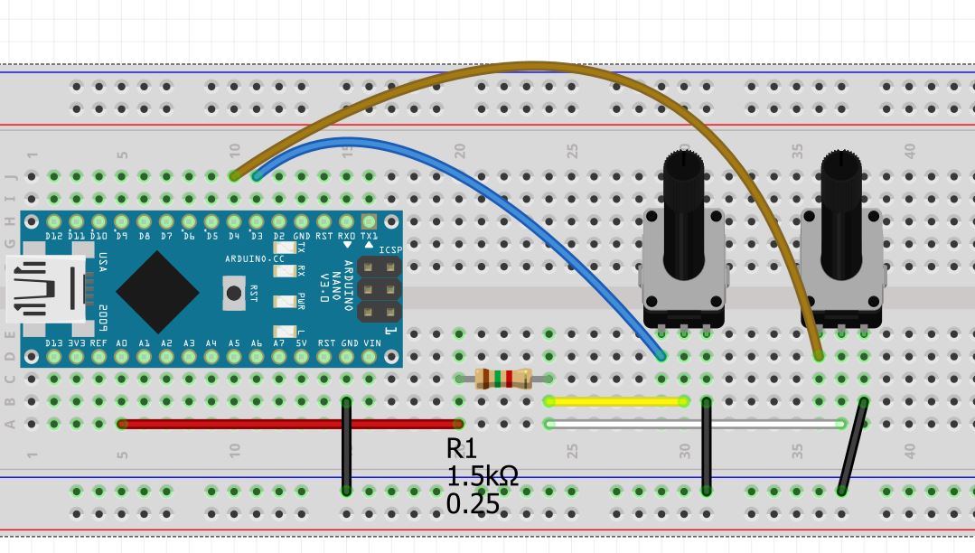

Ich bin gerade dabei, bei einer eigentliche mehr als einfachen
Anfänger-Schaltung vollkommen den Verstand zu verlieren :-D.
Und zwar möchte ich an einem D1 Wemos Mini am Analoganschluss A0 den
Wert von zwei Potentiometern, beide 0-10k Ohm, einlesen und ausgeben.
Dazu verwende ich die digitalen Pins D1 und D6, die ich immer dann HIGH,
bzw. LOW schalte, also sinngemäß so :
//Poti 1 auslesen
digitalWrite(D1, HIGH);
digitalWrite(D6, LOW);
float value1 = analogRead(A0) / 1024 * 3.3;
delay(1000);
//Poti 2 auslesen
digitalWrite(D1, LOW);
digitalWrite(D6, HIGH);
float value2 = analogRead(A0) / 1024 * 3.3;
//Ausgeben der beiden Werte value1 und value2
Das für mich vollkommen unverständliche ist, dass sich, beim Drehen
eines Potentiometers BEIDE Werte (value1 und value2) ändern.
Könnt ihr mir bitte sagen, wo der Fehler liegt, denn eigentlich müsste
sich ja, beim drehen eines Potis auch nur ein Wert ändern.
P.S. Im Bild habe ich den Arduino als Mikrocontroller verwendet, weil
ich unter Fritzing keinen D1 Wemos Mini gefunden habe. Der 1.5k Ohm
Widerstand dient nur der Stromreduzierung.
Vielen Dank für eure Hilfe !

Du hast deine Schleifer kurzgeschlossen. Die Schleifer (mittlere Pins
vom Poti) gehören je an einen eigenen Analog-In. Sonst Beinflüssen sie
sich gegenseitig, wie du ja gerade rausgefunden hast.

Die beiden äusseren Pins von den Potis kommen an die
Spannungsversorgung. Die scheint auch an deinen Arduinobzu fehlen.

Es gibt aber noch ein grundsätzliches Problem neben der evtl. falschen
Pinbelegung.
Du müsstest Versorgungsspannung und GND der Potis umschalten damit die
sich nicht mehr gegenseitig beeinflussen. Also brauchst 4 Digitale Pins.
Alternativ kannst Du mit einem Relais oder einem Sogenannten Analog
Signal Multiplexer umschalten welches Signal auf den Analogeingang geht,
die Potis werden normal an gnd und 5V verkabelt. Im einfachsten Fall
(Relais) braucht das nur einen Digitalpin.
Du hast die beiden Schleifer direkt verbunden. Dadurch beeinflussen sich
die Potis gegenseitig. Bloß weil du das inaktive Poti mit beiden Enden
an GND legst (ein Ende hart, das zweite über den Digital-Output Pin)
verschwindet es ja nicht.
Es würde auch nichts helfen, wenn du den Digital-Output des inaktiven
Potis hochohmig schaltest. Es bleibt trotzdem der Widerstand zwischen
Schleifer und GND. Und der belastet natürlich das andere Poti.
Vielleicht wird es einfacher, wenn du dir vergegenwärtigst, was passiert
wenn ein Poti auf dem GND-seitigen Anschlag steht.
Zuletzt noch: es ist vollkommen unklar, was der Sinn deiner Schaltung
sein soll. Pins sparst du damit jedenfalls nicht. Statt 2 Analog-Pins
brauchst du zwar nur einen, dafür aber zwei zusätzliche Digital-Pins.
Schlimmer noch, wenn beide Schleifer gegenläufig auf Anschlag gefahren
werden (egal wie rum), dann gibt's direkt einen Kurzschluss von D3 bzw.
D4 nach GND!

Einfach einen Fest-/Messwiderstand vom Analog-Input nach Masse schalten
und die beiden Potis als regelbaren Widerstand dort und mit den
Digital-Outs verbinden. Dann kann man die Digital-Outs abwechselnd
zwischen High-Pegel und hochohmig umschalten und den durch die
Potistellung/den Potiwiderstand am Messwiderstand abfallende Spannung
messen.

//Poti 1 auslesen
pinMode(D1,OUTPUT);
pinMode(D2,OUTPUT);
pinMOde(D3,INPUT);
pinMOde(D4,INPUT);
digitalWrite(D2, LOW);
float value1 = analogRead(A0) *3.3 / 1024;
delay(1000);
//Poti 2 auslesen
pinMOde(D1,INPUT);
pinMOde(D2,INPUT);
pinMode(D3,OUTPUT);
pinMode(D4,OUTPUT);
digitalWrite(D3, HIGH);
digitalWrite(D4, LOW);
oder einen externen Analogschalter verwenden wie
https://www.nexperia.com/products/analog-logic-ics/i-o-expansion-logic/analog-switches/74AHC1G66GV.html
dann braucht er nun 1 Digitalausgang

Pullup an den ADC-Pin, Schleifer an den ADC-pin, dann jeweils ein
unteres Ende der Potis mit jeweils einem GPIO nach GND ziehen.
Linearisierung in Software und man spart zwei GPIOs und den externen
Multiplexer.
Schlauer ist aber, den internen Multiplexer zu benutzen. Die zwei GPIOs
kann man immer noch nehmen, um die Potis nur kurz zu versorgen und Strom
zu sparen.
mfg mf

von Andreas B. (bitverdreher)
Das einfachste wird wohl sein, fuer jeden Schleifer einen ADin zu
spendieren und die ausseren Anschluesse der Potis dauerhaft auf Vcc und
GND zu lassen.
Weniger I/O und Betriebsicherheit gibt es nicht.
Ja stimmt. Soweit hab ich nicht gedacht. Der Sinn meiner Schaltung war,
den Wert von 2 (oder mehr) Potentiometer mit einem einzigen analogen
Eingang (eben weil der D1 Wemos Mini nur einen hat) einzulesen.
> Multiplexer.
Also einen Widerstand von A0 zu VCC. Schleifer an A0 und was bedeutet
das mit dem unteren Ende und der Linearisierung in Software ?
von Matthias P. (micro_rookie)
Eine letzte Frage noch: Könnte ich auch einfach eine 1N4007-Diode von
den beiden Schleifern der Potentiometer gegen den analogen Anschluss A0
schalten? Dann kann ja, wenn ein Poti durch den digitalen Pin auf HIGH
steht, dieser Strom nicht über den Schleifer des "inaktiven" Potis
(aufgrund der Diode fließen und die Messung "beeinflussen".
Oder male ich mir das nur in meiner rosaroten Welt wieder nur zusammen?
von Marcel V. (mavin)
Dadurch gewinnt immer das höher eingestellte Poti (ODER-Verknüpfung).
Der zweite Vorteil ist, dass durch die Dioden in der Extremstellung der
Schleifer ein totaler Kurzschluss verhindert wird.
von Klaus H. (hildek)
> schalten?
Ja, wenn du die Potis wie ursprünglich geplant, nur zuschaltest, wenn du
den Wert messen willst.
Aber: die gemessene Spannung ist natürlich kleiner, wegen des
Spannungsdrops der Diode. Wie groß der ist, kann man schwer sagen, die
Eingangsströme sind ja minimal.
Nicht, wenn das inaktive Poti mit einem I/O abgeschaltet wird.

Offensichtlich ist Matthias P. nicht klar, warum sein Messwerte auch
durch die Stellung des nicht "aktivierten" Potis beeinflusst werden.
Eine vernünftige Darstellung des sich insgesamt ergebenden
Widerstandsnetzwerkes würde das sofort zeigen.
Aber wenn das auch aus der vorhandenen Darstellung sonnenklar
hervorgeht, will ich dir nicht widersprechen.
Vom Eingangsstrom des ADC, der durch den 1.5kΩ Widerstand reduziert
werden soll, reden wir erstmal noch gar nicht.
So ist es. In meiner "Wunschvorstellung" dachte ich, wenn die
Spannungsversorgung über den GPIO-Pin auf LOW gesetzt ist, fließt kein
Strom über das "stillgelegte" Poti (und es ist quasi raus aus der
Schaltung). Jetzt weiß ich es besser, denke ich : Der Strom des aktiven
Potis, der an dessen Schleifer zu A0 fließt, fließt auch durch den
Schleifer des "deaktivierten" Potis zu GND, weshalb das durch den
GPIO-Pin deaktivierte Poti niemals richtig deaktiviert ist, sondern
immer bei der Widerstandsmessung eine Rolle spielt.
Stimmt das so ?

von Arduino F. (Firma: Gast) (arduinof)
> Stimmt das so ?
Der Herr Kirchhoff mit seinen Knoten- und Maschenregeln könnte dir fast
zustimmen.
von Helmut -. (dc3yc)
Warum nimmst du nicht einen externen ADC mit mehreren Kanälen wie z.b.
den ADS1115, der per I2C angesprochen wird. Dafür gibts auch
Arduino-kompatible Bibliotheken. Könntest auch einen Pin sparen.
Ich werde einen CD4051 nehmen, die hab ich daheim noch irgendwo
rumliegen.

von H.Joachim S. (crazyhorse)
> rumliegen.
Gut.
Wenn du den da hast nimm den. Besser, vor allem bei kleinen Spannungen:
74HC405x.
Gibt auch sehr spezialisierte und kleine Analogmultiplexer, DG4157E z.B.
im SC70-6
