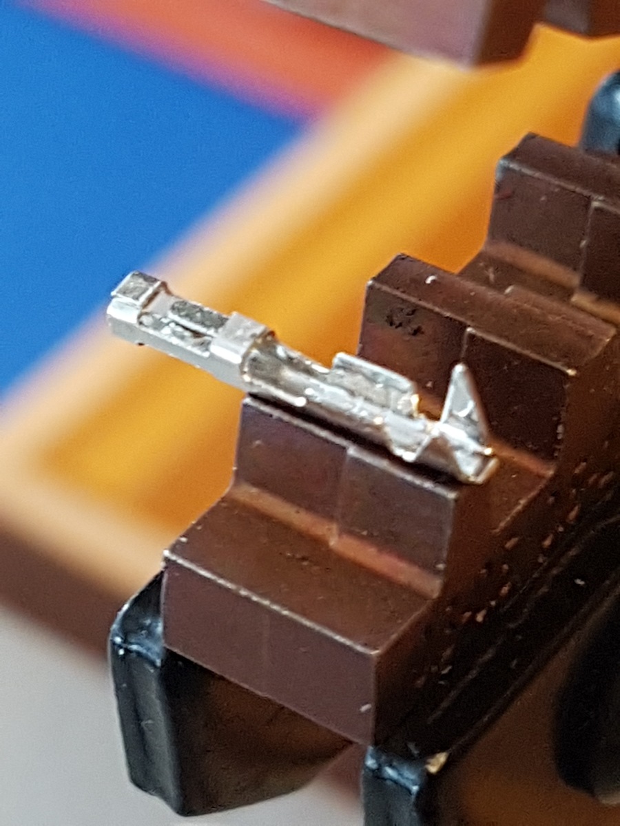

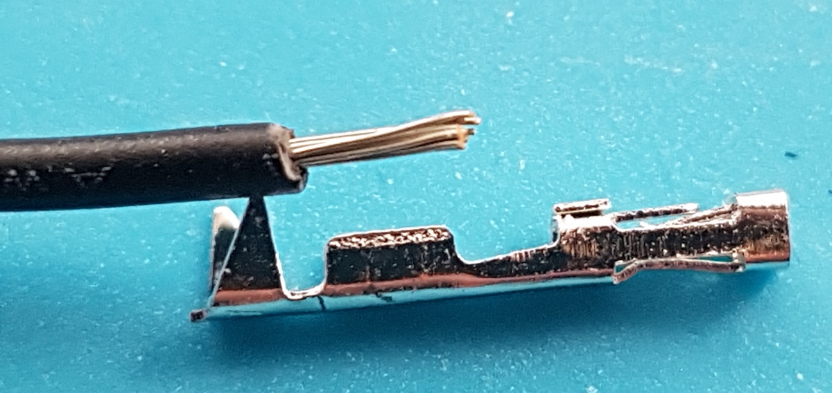

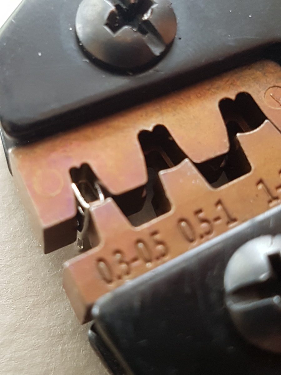

Ich verwende die Proster Dupont Crimpzange SN-28B Dupont Ratsche-Crimper mit 1550PCS Dupont Männlich / Weiblich Verbindungsstecker 0,25-1,5 mmm² Dupont Crimpwerkzeug für 2.54mm 3.96mm KF2510 Verbinder 28-18AWG https://amzn.eu/d/9Qznqmr
Vorgangsweise beim Crimpen:
  • Kabel 3-4mm abisolieren (siehe Bild 1.jpg)
  • Klemme in die geöffnete Zange legen (siehe Bild 2.jpg)
  • Zange mit der Ratsche leicht anziehen, damit Klemme nicht aus der Zange fällt (siehe Bild 3.jpg)
  • Draht in die Klemme einschieben, sodass der blanke Draht die Position im Bild 1.jpg erreicht. Die Isolation sollte nicht den Drahtklemmbereich erreichen. Der blanke Draht sollte nicht über den Drahtklemmbereich heraus stehen, sonst besteht die Gefahr, dass später der Stift nicht vollständig gesteckt werden kann
  • Zange fest zusammen pressen
Links im Bild 1.jpg ist die Zugentlastung zu sehen. Hier wird die Klemme um die Isolation gequetscht, weiter rechts ist der Drahtklemmbreich und danach kommt die eigentliche Kontaktzone. Beide Bereiche werden in einem Arbeitsgang gequetscht. Wichtig ist die richtige Lage der Klemme in der Zange! Die Zugentlastung liegt am breiteren Teil der Zange. Die richtige Länge des blanken Drahtes ist ebenso wichtig für's gelingen.
