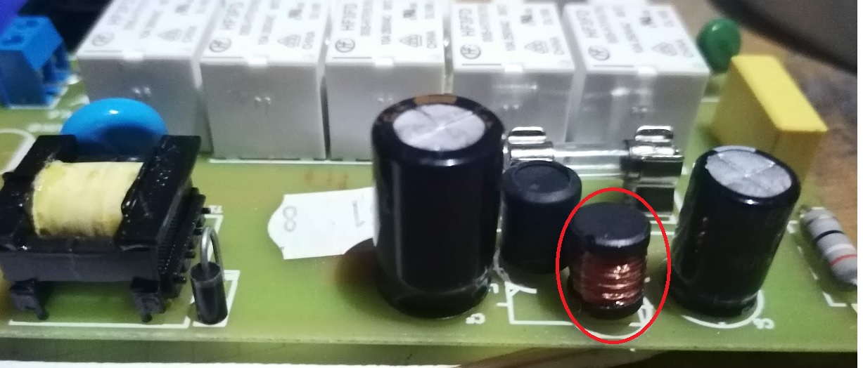

Ich hab' da mal ein Problem - und zwar mit einer Dunstabzugshaube
(Oranier Lito 90s).
Da tut sich nämlich von jetzt auf gleich gar nichts mehr, das Display am
Bedienteil bleibt dunkel und eine Steuerung (Motor, Licht) ist auch
nicht möglich.

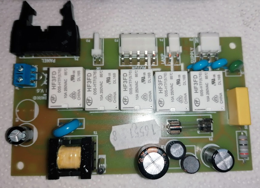

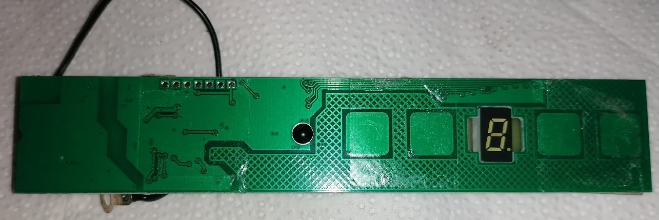

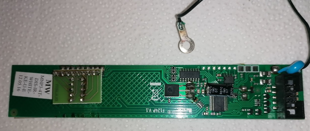

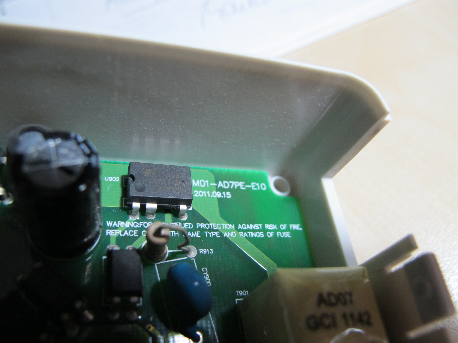

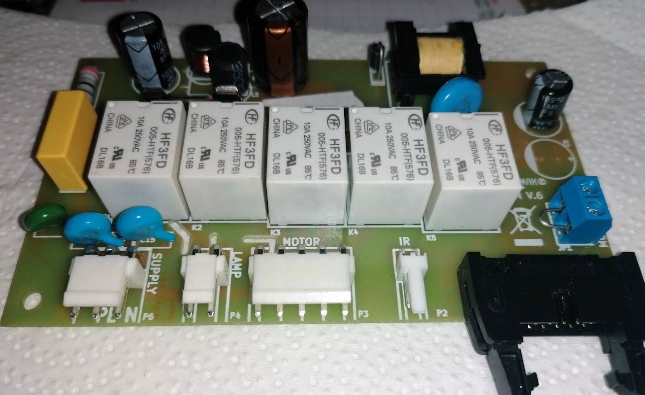

Eine erste Sichtprüfung sowohl der Bedienp- als auch der Hauptplatine
(davon sind die Bilder im Anhang) ergab keine Auffälligkeiten: Kein Elko
mit dicken Backen, keine Schmauchspuren, die Glassicherung ist intakt
(lt. BDA sowieso nur für die Beleuchtung vorgesehen).
Weiterhin ist auch der Gleichrichter noch funktionsfähig, das ergab ein
erster Test am Trenntrafo.
Jetzt lese ich die ganze Zeit schon hier und da und immer wieder taucht
die Sache mit den Elkos bei Schaltnetzteilen auf (tauschen --> gut).
Durch den verbauten TNY275GN entnehme ich Wikipedia, dass es sich
hierbei wohl um ein "Nicht potentialgetrenntes Schaltnetzteil mit
monolithischem IC" handelt, was vom Aufbau ja deutlich einfach
ausschaut, als bei den "richtigen".
So ganz blutiger Laie bin ich nicht, aber auch weit davon entfernt, ein
Profi zu sein. Lötstation ist vorhanden, Multimeter, Trenntrafo - das
wars aber dann. Kein Oszi oder so.
Jetzt bräuchte ich mal einen Schubs von einem Profi der mir sagt: "Ganz
klar, da ist bestimmt xyz kaputt, mach das mal neu und dann lüppt das".
Gibt es hier so einen?
Ach so, eins noch: Welche Induktivität könnte denn da auf dem letzten
Bild verbaut sein? Und nein, bitte nicht fragen, wie ich die
kaputtgemacht habe, das wäre mir zu peinlich ...

Was steht auf der Oberseite? Ansonsten ist das die gleiche Spule wie
nebenan und dient (nur) der Entstörung. Für einen Versuch könntest du
die durch eine Drahtbrücke ersetzen.
Das NT IST potenzialgetrennt, was du am vorhandenen Übertrager und dem
Optokoppler erkennen kannst.

Ja eben nix, das ist es ja. Weder auf der einen, noch auf der anderen.
Einfach gar keine Beschriftung :(

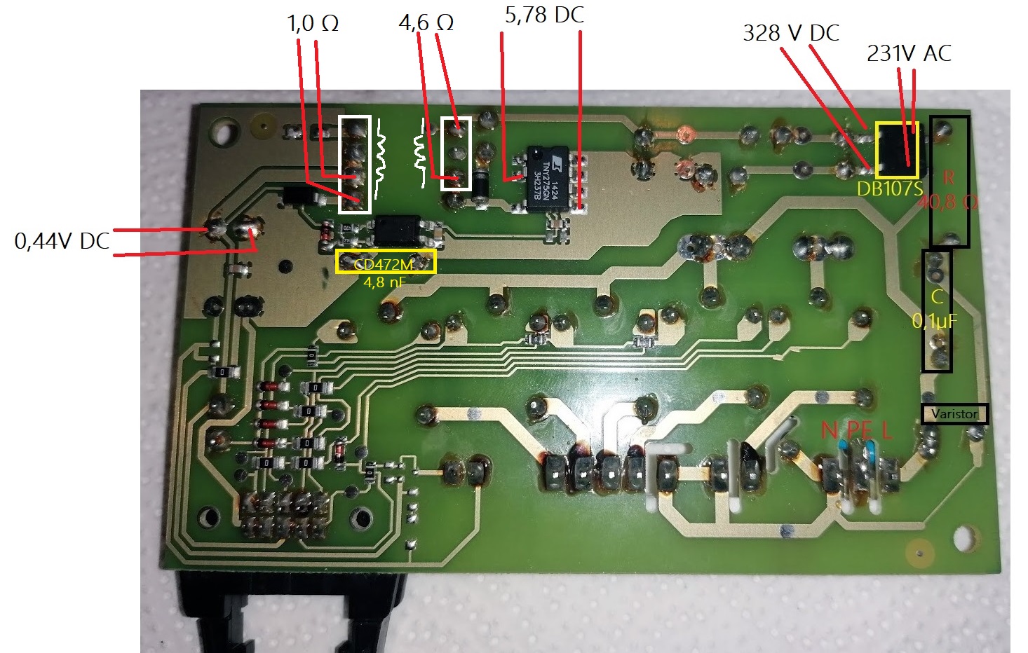

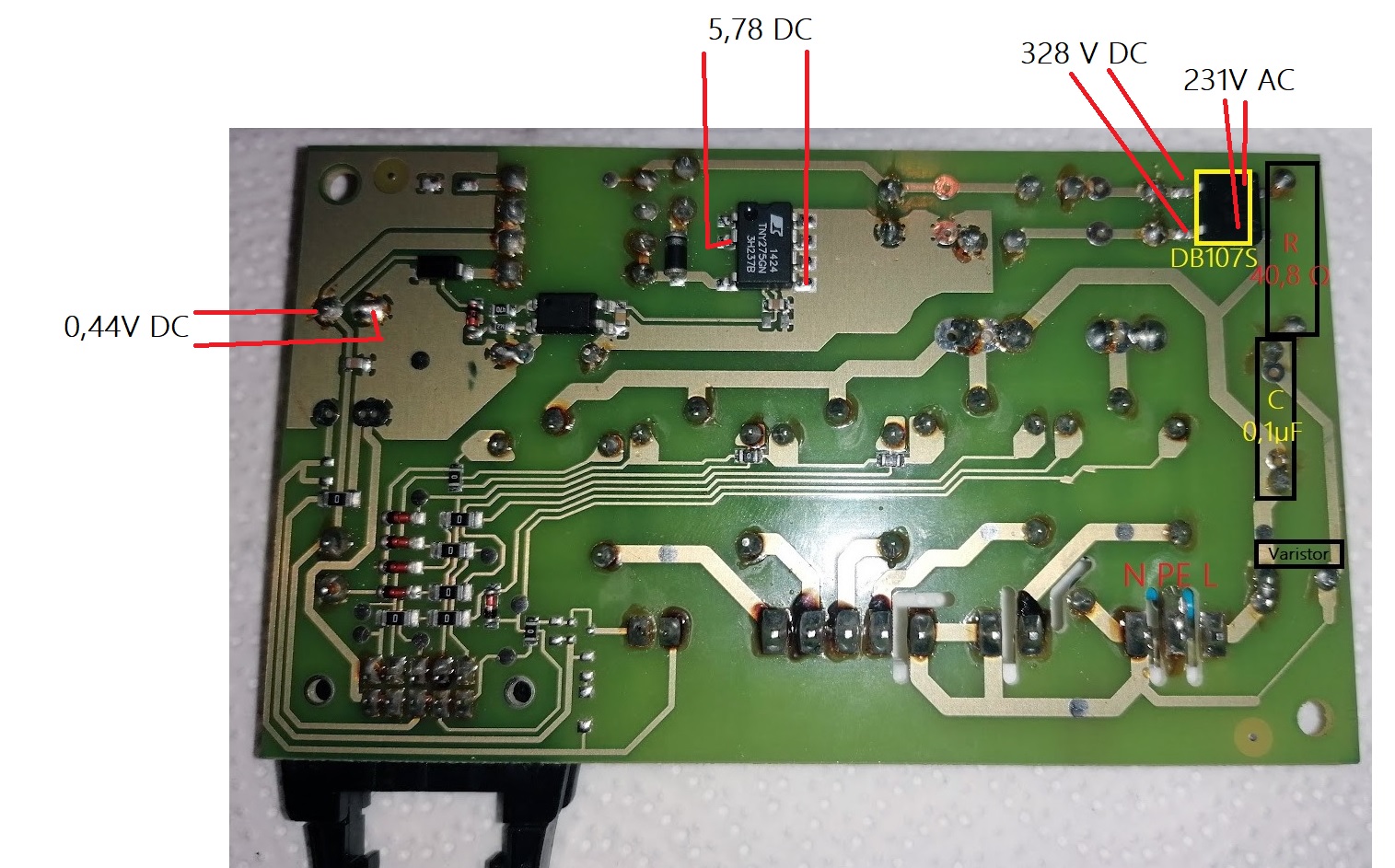

Grundsätzlich: Trenntrafo hast du ja, du sollte natürlich trotzdem
nichts anfassen, vor allem nicht mit beiden Händen, ist ungesund.
Dann einfach unter Spannung messen, z.B. hier hast du ein Datenblatt:
https://docs.rs-online.com/2ceb/0900766b813e628f.pdf
Da gehst du durch: hast du am Ausgang 5V? Nein -> Hast du am Eingang
eine brauchbare Spannung (Datenblatt/Logik, liegt da 3V an, dann ist es
wohl zu wenig, etc)? Ja / Nein, wenn ja, warum arbeitet der IC nicht.
Wenn nein, woher sollte die Spannung kommen.

von Peter K. (chips)
als erstes würde ich die hochwertigen chinesischen Elkos gegen noch
hochwertigere Markenteile ersetzen oder wenigstens mal messen
von Thomas R. (thomasr)
Mit dem Skalpell nachgeschaut was unter dem Schrumpfschlauch sein könnte
Mach da für die Fehlersuche eine Brücke rein, das ist "nur" für die EMV.
Schau dir die beiden Elkos rechts und links daneben genauer an:
Kapazität und ESR messen. In einem Schaltnetzteil führt ein
"Vertrocknen" der Elkos gerne zu einem Totalausfall.
Wenn es das gewesen sein sollte führt dauerhafte Freude aber nur über
hochwertige Kondensatoren mit 105°C und low ESR.
Sonst bleibt nicht viel ausser dem TNY selbst.

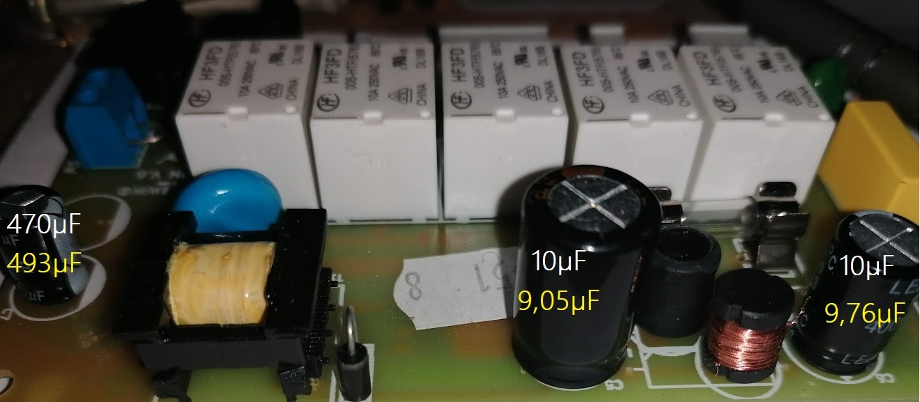

von Christoph V. (chrisrace)
Holger R. schrieb:
> Wer sich sowas leisten kann, schraubt selber dran rum
> ich kann es nicht glauben,
> und dann noch ohne Kenntnisse.
> Der Fehler wird simpel sein, durchbrannte Sicherung, Widerstand oder
> ähnliches.
> Hier hilft nur messen und den Spannungsverlauf prüfen,
> aber mit Kenntnissen wie so ein Netzteil gebaut ist.
Es ist nicht meine, sondern die von einem Kollegen. Und selbst wenn es
meine wäre und ich dafür 900 EUR bezahlt hätte, würde ich sie trotzdem
reparieren wollen. Trotzdem Danke für deine netten Hinweise.
ESR kann ich leider nicht messen, die Kapazität (allerdings noch
eingelötet - hier hat die zerstörte Spule auch etwas Gutes, sie sind
nicht mehr parallel :) ) beträgt
- bei den beiden mit 10µF --> 9,76µF bzw. 9,05µF
- bei dem mit 470µF --> 493 µF
(siehe auch das beigefügte Bild)
Die sind auch schon auf meiner Einkaufsliste, die Frage war allerdings,
ob ich dann nicht gleich noch anderes Zeugs (oder gleich alles)
mitbestelle?
Pssst ... :(
Dann bestell auf jeden Fall den TNY dazu, kostet ja nix. Da ist das Aus
und Einlöten für den ungeübten eher das Problem.
Ansonsten kannst du mit dem Multimeter noch den Trafo durchmessen sowie
die Diode(n).
Habe gerade einmal eine ähnliche Drossel gemessen: 200µH und 2 Ohm. Der
genaue Wert dürfte nicht kritisch sein, mehr µH und weniger Ohm sind
aber besser. Mach einfach zwei neue rein die solche oder bessere Werte
haben und in der Größe passen.
von Udo S. (urschmitt)
> genau Wert dürfte nicht kritisch sein. Mach einfach zwei neue rein.
Der TO kann ja bei der 2. noch funktionierenden Drossel wenigstens den
ohmschen Widerstand messen.
Damit er keine neuen kauft die einen deutlich höheren ohmschen
Widerstand haben.
Als Alternative zur Reparatur könnte man ein externes 5V Netzteil
verbauen.
Da das aber dauerhaft an 230V hängt nicht das billigste vom billigen,
sondern eins das dafür zugelassen ist.

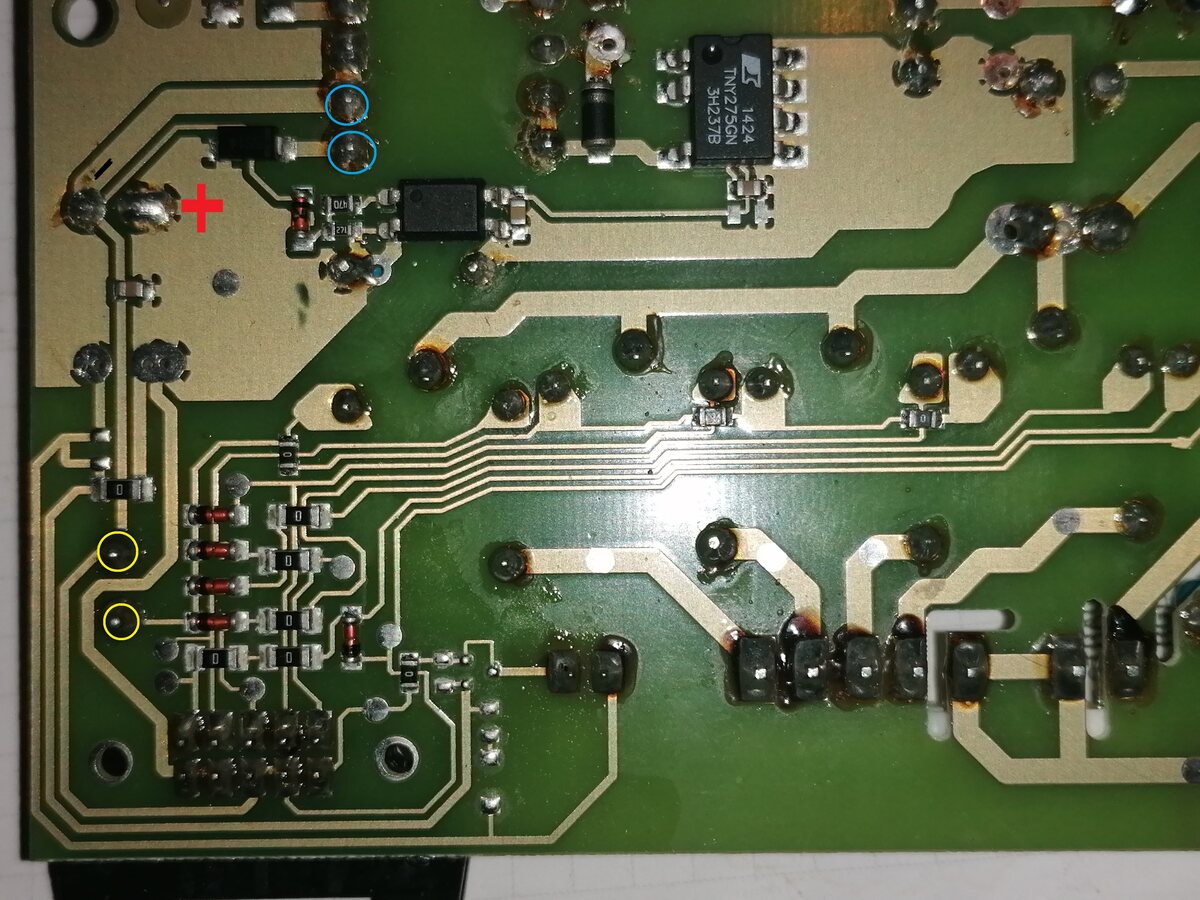

von H. H. (Gast)
Christoph V. schrieb:
> Wo sollte ich die 5 Volt denn genau hinbringen?
Dort wo der zweite Siebelko eingespart wurde.
Ist das wirklich für einen (optionalen) 2. parallelen Siebelko?
Warum wird dann (Bild Unterseite der Platine) die Fläche oben links von
dem linken Anschluss des ersten Siebelkos getrennt geführt?
Sieht für mich so aus, als hätte man die Platine so designed dass man da
optional eine 2. Spannung erzeugen kann.
Insofern hätte ich gesagt die externe Spannung am eingebauten Siebelko.

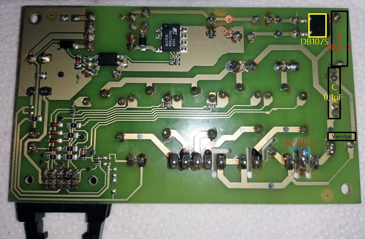

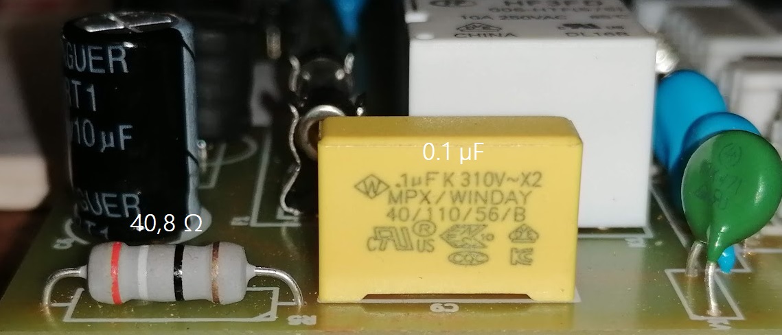

von Helmut H. (quacksalber)
Verfolge bitte mal die Netzstromzuleitungen auf der Platine.
Ich habe mir die Bilder angeschaut, vermutlich liegt in der
Netzzuleitung ein X2 Kondensator und ein
Anlaufstrom-Begrenzungswiderstand.
Oft ist solch ein X2 Kondensator, wenn es sich um ein
Kondensatornetzteil handelt, ein Störenfried, verursacht Ausfall der
Stromversorgung.
Wie gesagt, momentan sieht es nach solch einem Teil anhand Printbilder
danach aus, deswegen mal prüfen.
Gemeint ist der gelbe Kondensator mit dahinter befindlichem Widerstand
auf
Hast vollkommen Recht!
von H. H. (Gast)
Helmut H. schrieb:
> Kondensatornetzteil
Keines vorhanden.
Wenn ich das richtig sehe ist das ein 29 Ohm Widerstand zur
Strombegrenzung bei leeren Siebelkos. Den könnte man mal
sicherheitshalber messen.
Der Kondensator ist parallel zur Netzspannung und dient rein der
Entstörung.
Wenn der einen Schluss hätte, dann hätte es das sehr dünne
Leiterbahnsegment unten rechts (Bild Platine Unterseite) verdampft, das
hier wohl die Funktion einer Sicherung für genau den Fall übernehmen
soll.
Okay, Print genauer untersucht. Ist kein Kondensatornetzteil. Der
Widerstand liegt in Zuleitung zum Brückengleichrichter, den mal
kontrollieren.
Desweiteren, Spannung am ersten Elko nach Brückengleichrichter messen,
ob wenigstens diese okay ist. Wenn okay, dann Spannung an Pin 2 vom TNY
275 bezogen auf gegenüber liegende 4 Pins bezogen. Sollten 5,85 V sein.
> Entstörung.
Auch wenn auf dem Bild der erste Ring eher rot ausschaut, würde ich so
vom Augenschein eher auf orange tippen, ergo 39 Ohm. Die Bestückung /
den Verlauf bis zum Brückengleichrichter habe ich auch mal in dem Bild
ergänzt.
> kontrollieren.
Der Widerstand scheint mir in Ordnung zu sein, der Kondensator ebenso
(siehe Werte im Bild).

So, da haben wir den Salat, ich hab' mal gemessen ...
Spannung vorm Brückengleichrichter: 231 V AC
Spannung nach Brückengleichrichter: 328 V DC
Spannung Pin2 + Source (= Pin 5-6-7-8): 5,78 V DC
Spannung am letzte Elko (der mit 470 µF): 0,44 V DC
--> das erscheint mir spontan zu wenig.

Ein Bild dieser Bedienplatine habe ich beigefügt. Blöd ist hier halt,
wie schon erwähnt, dass mir das Verbindungskabel dorthin fehlt, weil das
halbwegs fest in der Abzugshaube verlegt ist.

die 0,44V könnten auch von einem Schluss auf der Sekundärseite kommen -
Keramic-C oder Diode defekt ?
bei einem defekten TNY würde ich eher 0V da vermuten
von Holger R. (holgerr)
Und die Spule - hochohmig ?
HolgerR
> HolgerR
Widerstand am Trafo
- primär 4,6 Ω
- sekundär 1,0 Ω
Der Keramik-C (CD472M) hat 4,8 nF, bei den Dioden sieht es wie folgt
aus:
Eine SMD sitzt ja unten, die andere (P6KE20A) oben, ich habe diese in
der Datei eingezeichnet. Ebenso eingezeichnet sind die Kontakte der
Primärspule.
Stellt sich raus: Durchgang hab' ich in alle Richtungen, egal wie ich
messe. War schon fast glücklich, weil damit ja eine kaputt sein muss,
bis ich dann merkte, dass es gar keine "normale" Diode ist, sondern eine
TVS. Zwar unidirektional, aber rückwärts versagt mein Diodentest dann
trotzdem, oder?
Auch eine uni TVS ist letztlich eine Diode und muß in einer Richtung
sperren (jedenfalls bis zur Ansprechspannung, hier > 20 Volt). Da dein
Multimeter kaum mit > 20 Volt messen wird dürfte die Diode defekt sein.
Allerdings wäre ich dann mißtrauisch ob es den TNY nicht doch auch
gerissen hat, schließlich soll die Diode den vor dem Schlimmsten
bewahren.

Helmut H. schrieb:
> Idealerweise wäre es der Elko selbst. Meine Augen sind nicht mehr so
> super, ich habe mir zwar die Unterseite der Platine kopiert und
> ausgedruckt. Kann leider optisch nicht alles erkennen, bedeutet,
> ansonsten hätte ich mir mit der Methode den Schaltplan erstellt. Ich
> habe die Platine auch nicht vor mir, kann also nicht messen welcher Pin
> vom Trafo entweder direkt mit anderem Pin verbunden ist, oder über eine
> Spulenwicklung.
> Unterhalb des Elko 470 befindet sich mutmasslich eine Diode, die 2
> weitere Elkos versorgt. In diesem Diodenkreis liegt die Primärseite des
> Optokopplers. Folglich wird dort das Feedback über den Optokoppler auf
> den TNY275GN gemacht.
Ich hab' mir das jetzt mal genauer angeschaut und nach einem Schluss
gesucht. Zumindest hinter dem Elko (in der Zeichnung mit + und -
markiert) nach "unten" passiert ja nicht mehr viel, dort befindet sich
halt der 10-polige Anschluss für die Bedienplatine und Leiterbahnen zu
den Relais, um Motor (stufenweise) und Licht zu schalten. Die Dioden
dort haben (eingelötet natürlich) Durchgang in alle Richtungen, aber
wenn ich das richtig gesehen habe, liegen die ja auch parallel zu den
Spulen in den Relais.
Die zwei gelb markierten Anschlüsse führen auf der Oberseite zu einer
zweipoligen, dort gebrückten Klemme - an der wird aber in der
Abzugshaube nichts angeschlossen!
Weiter oben in blau markiert sind die tatsächlichen Anschlüsse der
Sekundärspule, die beiden anderen sind unbelegt!
Die Schottky-Diode und die Diode direkt neben dem Optokoppler sind,
soweit ich das eingelötet messen kann, unauffällig. Die Widerstände sind
auch i. O. .
Mist, in dem ersten Bild fehlte die blaue Markierung, deshalb hier die
korrekte Version.
gesucht.
Hmmm, irgendwie ist die Kommunikation mangelhaft. Es wurde mit keinem
Wort beantwortet, ob es in diesem Stromkreis einen sinngemäßen
Kurzschluss, oder niederohmige Verbindung gibt, die für die dort
gemessene 0,44 Volt sorgen.
Was denn nun, Kurzschluss zu messen, oder nicht?
Ausgangsinformation in vorherigem Thread war folgende:
Spannung von 0,44 V am letzten Elko bedeutet entweder Schluss in dem
Stromkreis, oder Überlastung. Überlastung kann nicht sein, wenn kein
Verbraucher am Stecker angeschlossen. Der TNY 275 schaltet immer kurz
den internen FET durch, damit Ausgangsspannung erzeugt werden kann.
Kurz nach einschalten wird intern über die 5,85 V Referenz an Pin EN/UV
und BP/M geprüft, ob die "Lastbedingungen" okay sind.
Laut Datenblatt-Auszug ---> • Improved auto-restart delivers <3% of
maximum power in short-circuit and open loop fault conditions
• Output overvoltage shutdown with optional Zener
• Line undervoltage detect threshold set using a single optional
resistor
heißt es, automatischer Wiederstart liefert < 3% der maximal möglichen
Leistung bei Kurzschluss oder offenem Ausgangskreis Fehlern.
Ausgehend von 12 Volt Sollspannung sind < 3% wieviel?
Also passen die 0,44 Volt nicht zu den vermuteten 12 Volt.
Bei Sollwert 15 V sieht es passender aus. Da wären 3% rund 0,45 V.
Fazit: Der TNY275 arbeitet. Jedoch stimmt im Ausgangs-Stromkreis zur
Versorgung eines Verbrauchers etwas in der Art nicht, die eine
Überlastung, oder Kurzschluss bedeutet. Belasteter Ausgang kann
ausgeschlossen werden.
Übringens, hier Auszug aus dem Datenblatt:
https://www.datasheets.com/en/part-details/tny275gn-power-integrations-34941578#datasheet
Darin ist eindeutig erkennbar, ein TNY 276 oder 277 etc können verwendet
werden.
Was ist denn nun noch unklar, nicht verständlich, nicht im Zusammenhang
zu verstehen?
Nachtrag zur Vervollständigung: Wenn im Primärstromkreis vom Optokoppler
eine Zenerdiode verbaut ist, sollte dieser Stromkreis darum untersucht
werden. Die Zenerdioden hätte dann natürlich einen Sinn.
Hilfreich könnte werden, sich etliche Datenblätter solcher TNY 2xx
anzuschauen und nach entsprechenden "Prinzipschaltbildern" zu suchen.
Diese mit der vorliegenden Printschaltung vergleichen bzw zu versuchen
Schaltungsdetails nachvollziehen zu können.
Sorry, dann haben wir uns da wohl missverstanden. Ich habe ja sehr wohl
nach einem Kurzschluss gesucht und das auch auf dem letzten Foto

Zuerst hab' ich das getauscht, was erwiesenermaßen defekt war bzw. ich
kaputt gemacht habe (die Sache mit der Drossel unterm
Schrumpfschlauch...).

Weiterhin hab' ich dann die drei Elkos getauscht, die hatte ich
ebenfalls zur Sicherheit mitbestellt:
- 2 x Panasonic aus der EE-Serie mit 10 µF
- 1 x Panasonic aus der EE-Serie mit 470 µF
--> hoffentlich war das jetzt nicht komplett falsch, ich hab'
hauptsächlich auf die 105° mit möglichst langer Lebensdauer geachtet,
"Low ESR" war da nicht überall als Filter möglich.
Ein paar weitere Bauteile hab' ich jetzt noch vorliegen, macht es da
Sinn, die auch noch zu tauschen, wenn man schon dabei ist?
- TNY275 --> eher nicht
- Optokoppler --> eher nicht
- Varistor --> eher nicht
- Keramikkondensatoren --> hmm ...
- X2 Folienkondensator --> hmm ...
Ich als Laie würde sagen: Nö, erst einmal nix tauschen.
Die andere - und weitaus wichtigere - Sache ist außerdem vorrangig der
Test im Live-Betrieb, also in der Abzugshaube. Wäre ja schön, wenn da
auch nix abraucht und diese zusätzlich funktioniert. Das muss aber der
Kollege nach Einbau testen, das kann ich hier nicht.
von H. H. (Gast)
> - am letzten Elko lagen nun 5,4 V an (statt der vorherigen 0,4 V)
> Darf ich das jetzt erst einmal als gutes Zeichen werten?
Aber sicher doch.
Es gibt keine EE-Serie von Panasonic.
ACK.
als Laie - gut gemacht !
ich würde es so lassen - das Ding wird funktionieren
die anderen Teile mal aufheben - vielleicht gibts mal ne Überspannung,
dann werden die gebraucht...
Glückwunsch!
H. H. schrieb:
> Aber sicher doch.
Danke, das erleichtert mich erst einmal!
Hmm, ich bin verwirrt. Na gut, der letzte Elko mit 16V ist aus der
FR-Serie (https://www.farnell.com/datasheets/2820375.pdf), aber bei den
beiden anderen steht doch EE-A
(http://industrial.panasonic.com/cdbs/www-data/pdf/RDF0000/ABA0000C1026.pdf)?
Danke für die Rückmeldung.
Tja, so wie es aussieht, hast Du, haben Sie das Ding erfolgreich
repariert.
Die 5,4 Volt dürften passen zu weiteren Versorgung der sonstigen
Platine.
Diese hier beinhaltet nur die Stromversorgung für die Steuerplatine und
beinhaltet die Relais. Die sonstige Arbeit macht wohl die andere
Platine, die im Gerät verblieben ist. Bzw falls diese andere Platine
doch vorliegt, fehlt zum probieren ob Abzughaube komplett funktioniert
das Kabel zur anderen Platine und auch die Steuerelemente (Tasten etc)
und Lüfter etc.
Fazit: übergeben, einbauen und testen lassen. Dürfte zu 90& erfolgreich
sein.
Was somit nebenher bewies, reparieren lohnt sich! Nicht nur, weil
billiger und unnötiger sinngemäßer Wegwerfmüll vermieden wurde.
Letztlich Glückwunsch für das trauen eines solchen Projektes. Gut
gemacht.
