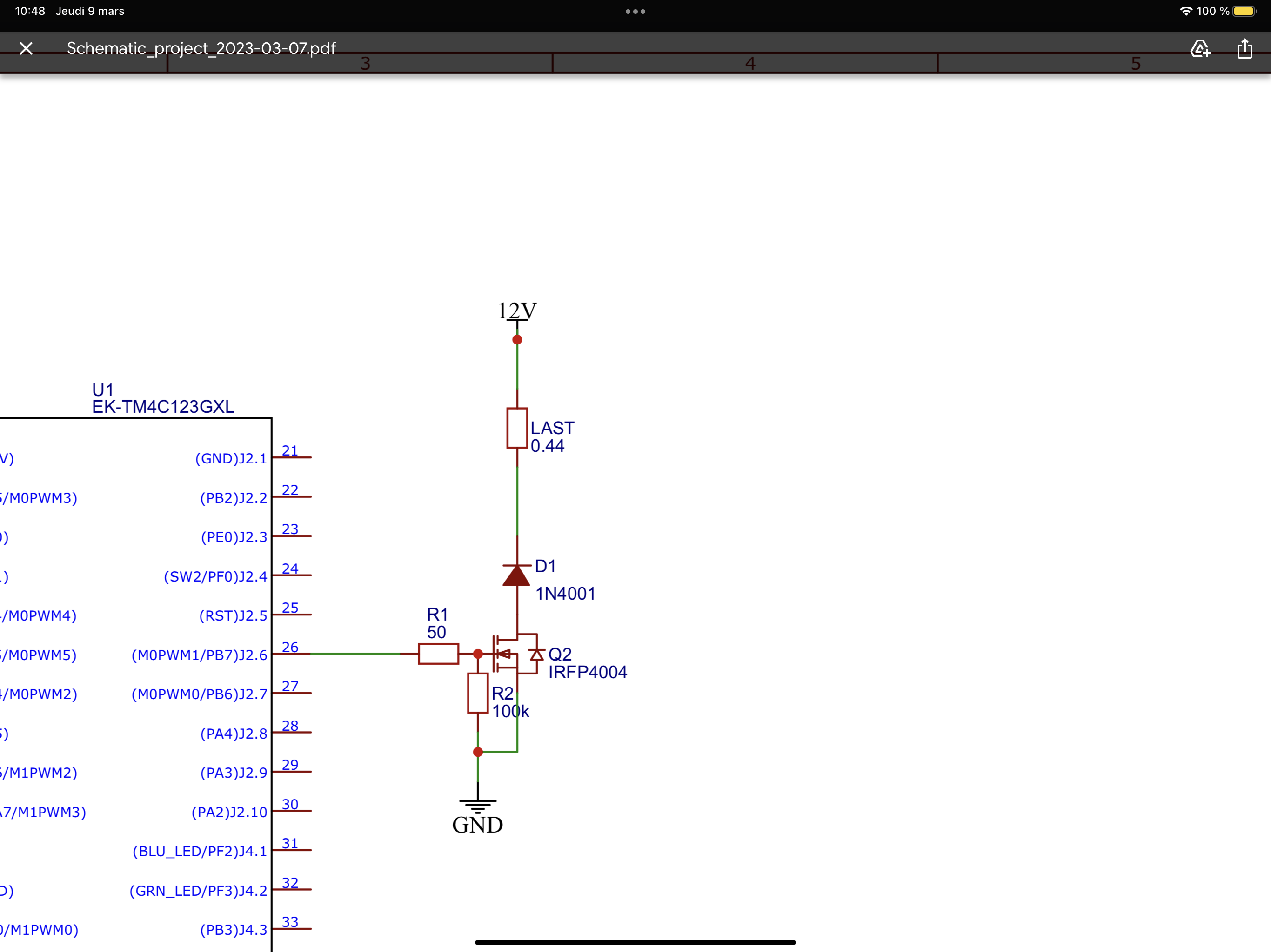

Hallo zusammen
Ich möchte wie im Bild einen Last(12V/30Amax) durch Mosfet und PWM
Signal ansteuern,meine Frage wäre :brauche ich einen Kondensator
paralell zum pulldown Widerstand um schnelle Spannungsspitzen
abzufangen?
Und wenn Anmerkungen gibt dann gerne kommentieren.

Es wird nicht funktionieren
von J. T. (chaoskind)
Wozu die Diode in Sperrrichtung?
von Hamdi A. (hamdi_a)
Meinst du das ganze wird nicht funktionieren oder mit dem Kondensator?
Und warum,wo liegt also der Fehler?
von Jörg R. (solar77)
Gut das die Diode falsch herum eingebaut ist. Die würde die 30A nicht
aushalten. So fließt wenigstens kein Strom.

Die musste in die andere Richtung ,war aus Versehen.

Das war aus Versehen ,musste in die andere Richtung
Hamdi A. schrieb:
> J. T. schrieb:
Die 1N4001 hält trotzdem keine 30A aus. Welche Funktion hat die
eigentlich?
Jörg R. schrieb:
> Hamdi A. schrieb:
>> J. T. schrieb:
> eigentlich?
Für Verpolungschutz
Gut, dann wird die Schaltung Rauchen.

Einfache Lösung: Keine Diode und aufpassen das du nicht verpolst
oder: größere Diode mit sehr großem Kühlkörper
oder: Es richtig machen mit einem ordentlichen Verpolschutz

Wie sieht ein ordentliches Verpolungschutz aus,hast du bzw. nen
Vorschlag?
Wie ist es mit nem Kondensator parallel zum pulldown Widerstand.

https://www.reichelt.de/mosfet-treiber-ic-1-fach-4-5--18-v-6-aout-so-8-tc4420coa-p220350.html?&trstct=pos_6&nbc=1
Den vor den MOSFET und dann geht das. Die 12V hast Du ja, woraus du auch
den TC4420 speisen kannst.
Die Diode hat da prinzipiell in deiner Schaltung nichts zu suchen, egal
in welcher Richtung. Wofür ist die vorgesehen?
Welchen Pegel liefert der EK-TM4C123GXL am Pin 26?
Denn der IRFP4004 ist nur spezifiziert für Vgs=10V, bei weniger Spannung
am Gate wird er die 30A nicht schaffen.
von Stefan S. (chiefeinherjar)
Bei einer "Last" von 0,44 Ohm würde ich stark vermuten, dass die Last
eigentlich in Wahrheit ein Motor ist und die Diode eine Freilaufdiode
hätte sein sollen.

Der liefert 3,3V

Der Last ist ne Heizung.
Hamdi A. schrieb:
> PWM Signal
Welche Frequenz, welches Tastverhältnis? Welcher Pegel? Welcher Baustein
treibt?
Hamdi A. schrieb:
> Für Verpolungschutz
Warum kann da was verpolt werden? Und was passiert, wenn da was verpolt
wird? Was ist "die Last"? Ist die rein ohmisch oder hat die induktive
oder kapazitive Antrile?
BTW: bei 30A sehr gut aufpassen beim Layout. Wenn du da zu schnell
schaltest, dann wirst du wilde Effekte beobachten.
Edit:
Und was passiert, wenn man die verpolt? Kühlt die dann?

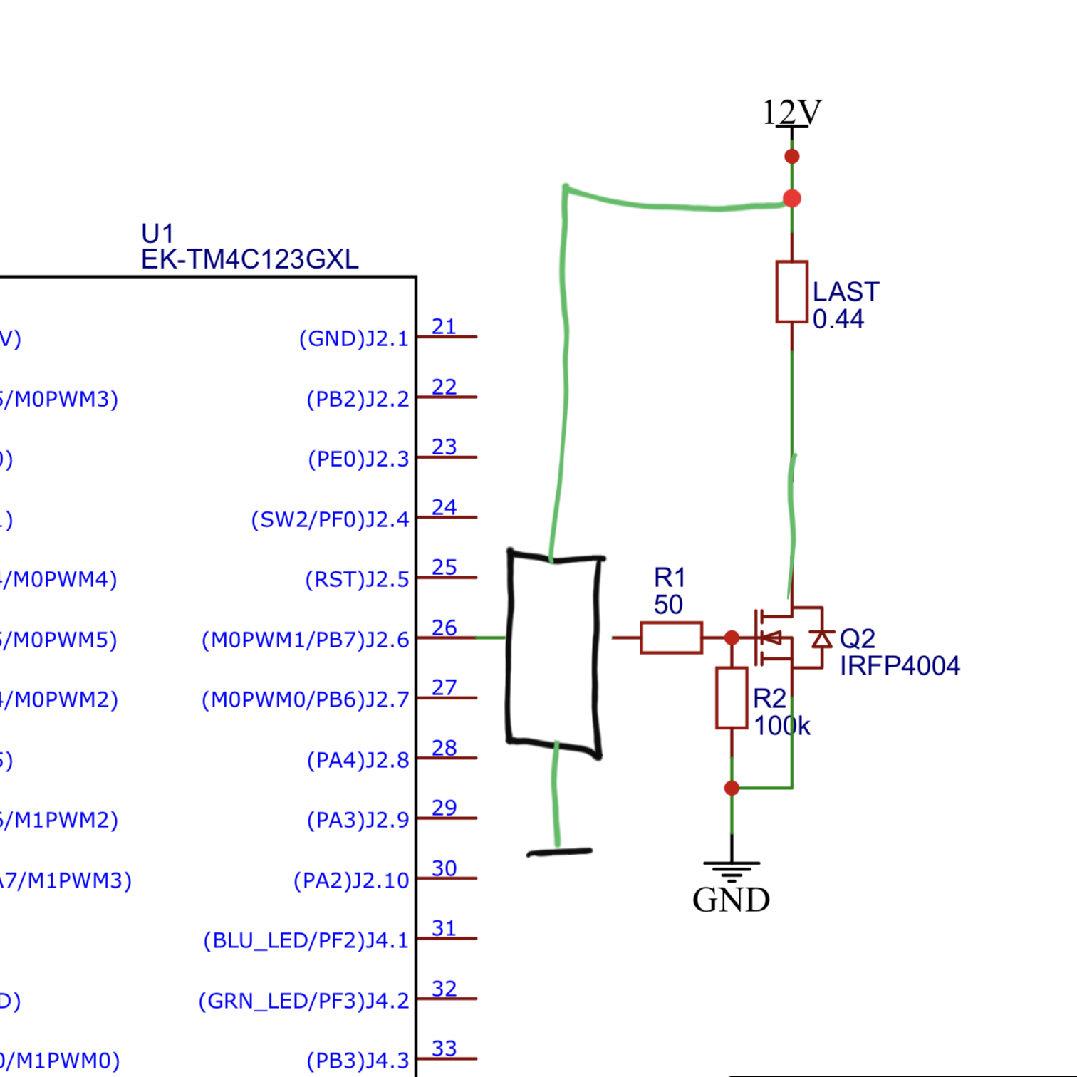

Hamdi A. schrieb:
> Der liefert 3,3V
Dann brauchst du noch einen Treiber, z.B. den TC4420, den Axel
vorgeschlagen hat:
Axel R. schrieb:
> Du musst weitere 0.90€ investieren, leider.

Das zuckt ordentlich! Elko und Keramik-Kondensator dicht am IC und
MOSFET. Mit der Masseführung aufpassen. Die 30A dürfen nicht da lang
fliessen, wo auch der GND vom µC drann hängt. Die 30A brauchen quasi
ihren "eigenen Minus-Draht", um es mal polulärwissenschaftlich
auszudrücken.
Heizung muss man jetzt mit 500Hertz schalten, auch klar (eigentlich).
Was dachtest Du, für eine PWM Frequenz vorsehen zu wollen?
Hat sich mit dem Thema "Verpolschutz" schon etwas ergeben? Wenn nicht:
die Lastseite braucht nix, aber die Treiberstufen und der µC. Die
Heizung ist im Verpolfall dann eben immer an. Da geht aber nichts
kaputt. Also solange nicht, wie der FET seine 0.7V x 30A = 20 - 22Watt
über die Body-Diode los wird.
Das ganze wird ja über eine 35A-KFZ Sicherung abgesichert sein. Also
baue paralle zu allem eine dicke Schottky-Diode in Sperrrichtung ein.
Die wird dann im Fehlerfall leitend, begrenzt die negative Spannung auf
unter 1V und löst die Sicherung aus.

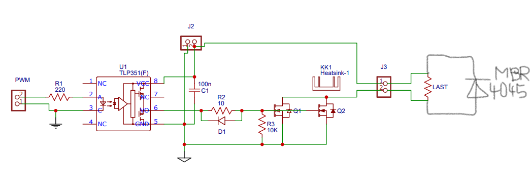

Ich habe jetzt überlegt das Mosfet mit nem Gate Driving zu steuern dann
beseitigt man viele Probleme auf einmal, was sagst du dazu.

Ich werde mal den TLP351 benutzen,werde hier die Schaltung
veröffentlichen und falls was gibt kann jeder seine Meinung äußern.
von Benjamin K. (bentschie)
Warum das? Der TC4420 passt doch. Oder TC4426 oder so etwas ähnliches.
Der TLP ist ein Optokoppler mit Gate Treiber. Das braucht man bei
Umrichtern und sowas zur Potentialtrennung. Das ist nur zusätzlicher
Aufwand. Wenn der gerade sowieso rumfliegt könnt der natürlich auch
gehen, die LED in dem TLP351 braucht aber mindestens 5mA. Kann das der
TM4C123?
Und dei Freilaufdiode braucht es bestimmt trotzdem. Wenn die Heizung
noch eine Zuleitung hat, oder soger ein Drahtwiderstnd ist, dann hat die
zuviel Induktivität. Die Spannungsspitzen können den Mosfet schädigen.

so ist meine neue Vorstellung ,kann einer helfen bei Mofetsaussuchen.
von Johannes F. (jofe)
IRFZ44N - davon zwei parallel?
Verlustleistung wäre dann ca. 8 Watt bei 30 A (ohne Umschaltverluste -
sollten bei 1 Hertz vernachlässigbar sein), d.h. es wäre schon ein
größerer Kühlkörper angesagt.

von Axel R. (axlr)
Du hattest doch ganz oben einen IRFP4004 einsetzen wollen. Warum nimmst
Du den dann nicht? Hast Du den garnicht da? ich dachte. Deshalb hab ich
ja extra auf den TC4420 referenziert, weil der mit diesem MOSFET
klarkommt. der TLP-Opto ( welcher denn nun?) schafft die beiden IRFZ44
gerade so. Die Schaltflanken werden aber denn schon rund. Als nächstes
erkär' uns noch die Beschaltung am Gate: der 10Ohm unterdrückt klingeln
und Ringing aus Zuleitungsinduktivität und "Gate-C", indem er die Gütre
dieses Serienschwinkreises verschlechtert. Gleichzeitig begrenzt er den
maximal möglichen Gatestrom und sorgt mit der entstehenden Zeitkonstante
für "runde Ecken im Strom". Beim Einschalten einer (induktivien) Last
ist das aber - naja, egal nich - aber schon recht wurst, wenn man es da
nicht zuuu rund werden lässt. Die Diode dort im Gate: die ist hier
kontraproduktiv. Weil diese nämlich das Abschalten erheblich
beschleunigt. Und genau das würde ich mir überlegen, ob das zielführend
ist. Je schneller abgeschaltet wird, um so höher wird die
Induktionsspannung am Drain werden. immer induktiven verbraucher
vorausgesetzt. ich würde jedem FET, wenn es denn die IRFZ44 werden
sollen, einen eigenen 47Ω ins Gate legen.
Von Source geht ein Dicker Leiterzug nach rechts weg zu den Klemmen und
nach links geht ein etwas dünnerer zum massepin von deinem
TLP-Opto-Ding. Die 30A fliessen da nicht drüber!
Vom Gate auf den Widerstand auch direkt neben diesem dünnen Leiterzug
direkt zum TLP. Das alles ganz dicht bei den Fets. Ausschalten also
auch: langsam, aber nicht zuu langsam. Parallel zum Fet noch einen 10nF
und einen 470Ω. Zu jedem. Und die Wege zum gleich lang bei beiden Fets,
sonst schaltet einer eher, als der andere.
Je nach vorhandenem Material würde ich beides Testen: den OPto.Dings und
den TC4420. Aber wahscheinlich eher aus Neugierde. Ich habe, wenn mich
nicht alles täuscht, auch schonmal mit solch einem TLP irgendwas
versucht, größere Lasten zu schalten. Ist aber ewig her. Da hat es mir
jedenfalls die Gatespannung unterm Arsch weggezogen, bzw. hochgehoben,
weil der Spannungsabfall auf dem Source-Leiterzug so derbe hoch war,
dass der FET nun nur noch mit Widerwillen und Klingeln "AUS" ging.
Vielleicht finde ich das noch. Müsste ja hier iwo im forum stehen.
Also: Heizung macht maximal klick (ausatmen) klack. dann wieder
irgendwann klick und dann irgendwann klack. und nicht "rrrrr" oder
"Fiieeep". der Mann, der das erfunden hat, hiess übrigens Heinrich
Hertz. Respekt bringt man ihm entgegen, die zu seiner Ehre verwendente
Maßeinheit auch als solche zu benennen: Hertz ( Schwingung 1mal pro
Sekunde) , KiloHertz usw. Hz, kHz, MHz - hier in unserem Fall dann eher
MilliHertz, also mHz. Nur falls mal einer fragt, woher das kommt. der
andere Typ? das war der mit den Spulen. Auch ein Ehrenmann, aber der
hieß Joseph Henry. einfach nur "H" als Einheit. milliHenry, mikroHenry
-> mH und µH sind hier gebräuchliche, praxisbezogene Abkürzungen der
Maßeinheit. Nur H gibts zwar auch, aber nur bei "älteren" Schaltungen im
Netzteil zB. Sind dicke Spulen, die die 50 Hertz bissl ausbremsen. nix
mit kH;)
ich hab mal schnell die Forensuche bemüht ( auch ein Tipp von mir )
20 Jahre später: (solange bin ich hier schon mit euch unterwegs ?!?)
Beitrag "Re: vernünftige IGBT Ansteuerung?"
Kannst Du Dir ja mal ansehen, ob du da was draus für dich verwenden
kannst.
Ich lese weiter mit und wünsche viel Spaß.
private e-Mails schreibe ich keine, wird dann kostenplfichtig :)
edit:
es sind ab und an n paar Buchstabendreher und kleinere Typos drinn,
sorry

von Jörg B. (joergb2)
Nein. Der IRFP4004 kann mit Avalanceströmen bis 200 A und
Avalanceenergien bis 290 mJ umgehen. So schnell bekommt man den nicht

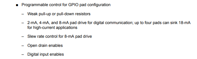

Ach nochwas: es könnte sich hier um das "TI Launchpad Tiva" handeln.
Dessen GPIOs können über separate Control-Register entsprechend so
programmiert werden, dass die Ausgangsstufen 2, 4 oder 8mA treiben
können. Einige der Pins sogar bis zu 18mA, wenn man ein Low-Pegel von
1.2V in Kauf nimmt. Korrespondierendes Register wäre hier das GPIODR8R
(u.a. Seite 657 im Datenblatt).
Sind natürlich noch diverse andere Register zu setzen.
Ich darf ganz fest davon ausgehen, dass unser TO sich da im
Software-Bereich weit besser auskennt und wenigstens hier mit
reichhaltigem Erfahrungsschatz aufwarten kann. Also: will ich hoffen!
Die 5mA für die LED im TLP-Opto-Dings dürften von daher zu stemmen sein.

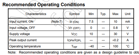

Beim TLP351 werden allerdings eher 10mA empfohlen.
Der TLP250 schafft wenigstens 1.5A peak und nicht "nur" 0.6A "alswieals"
der 351, gönnt sich aber auch ordentlich Strom für seine LED.
Das wäre mir persönlich alles zu sehr auf Kante genäht, zumal die
optoelektronische Barriere hier nicht notwenig erscheint. Mein Favo
bleibt zB der TC4420 für 90Cent. Den schön abgeblockt, auch wieder dicht

Ich hab nochmal kurz geschaut, was man für einen MOSFET bestellen könnte
und bin auf einen IPD050N10N5ATMA1 gestoßen. Kostet 2.80 und ist
verfügbar. ISt aber SMD und in TO-252 könnte das d-pack sein. Muss man
schauen, ob Wärme anfällt, wieviel und wie man die wegbekommt.
Abdererseits sind für die hohen Ströme eh größere Schraubklemmen
angesagt, Da kann man auch TO220 oder gar TO247 nehmen. Da kann man dann
zur Not auch einen Alu-Winkel dranschrauben.
https://www.digikey.de/en/products/detail/IPD050N10N5ATMA1/448-IPD050N10N5ATMA1CT-ND/12686110
Hat schonmal jemand probiert, die evtl. auftretenden "induktiven
Überspannungen" durch den FET selbst vernichten zu lassen? in ältere
Literatur wird gern eine 48V-Zener-Dode vom gate zum Drain gelegt, die
dann leitend wird und der FEt fängt dann ebenso an zu leiten und die
Spannung hat garkeine Chance, exorbitant weiter zu steigen, als es die
Z.Spannung + uGS_th zulässt.
