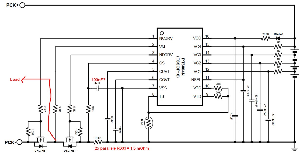

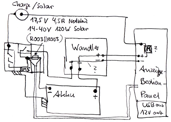

Eine Prinzipskizze habe ich angehängt. Der State-Of-Charge wird offenbar
per Zählung ermittelt, die normale Ladung geht demnach wunderliche Wege
(außer eben mit USB-C-PD, da geht es direkt rückwärts in den Akku). Zum

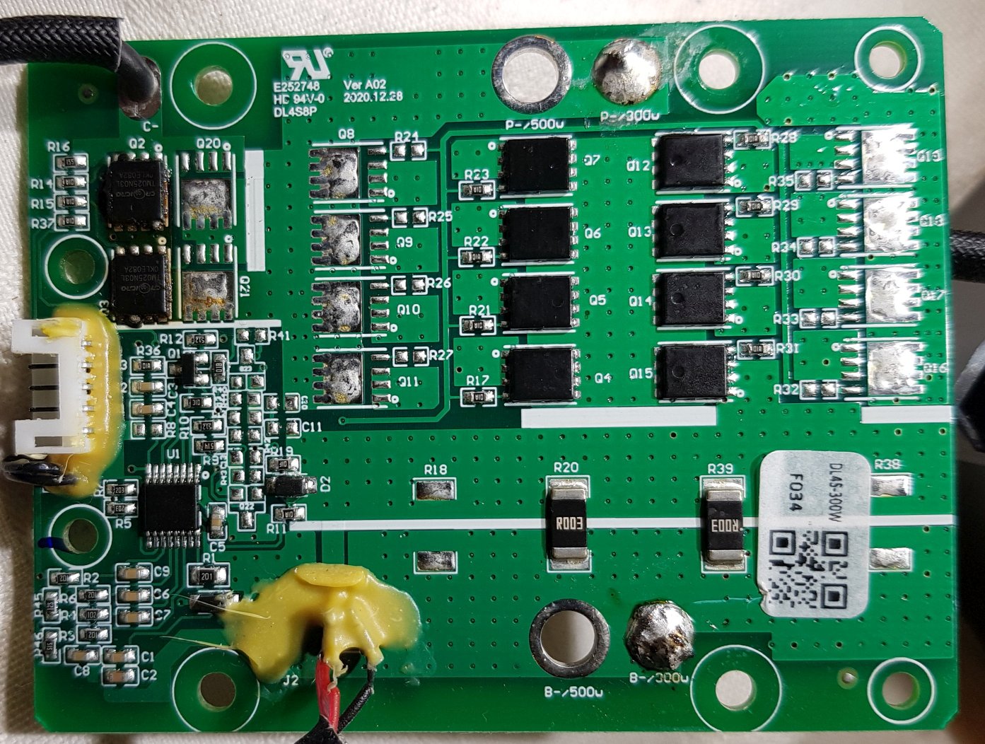

BMS konnte ich nichts finden, es gibt offenbar Bestückungsvarianten für
300 und 500W. Als Powerschalter dienen 8 parallele N-Mosfet 30V 60A 2,1
mOhm (CRTM025N03L), am Charge-Eingang sind zwei davon hintereinander
geschaltet (warum auch immer, vielleicht wegen der
Spannungsfestigkeit?).

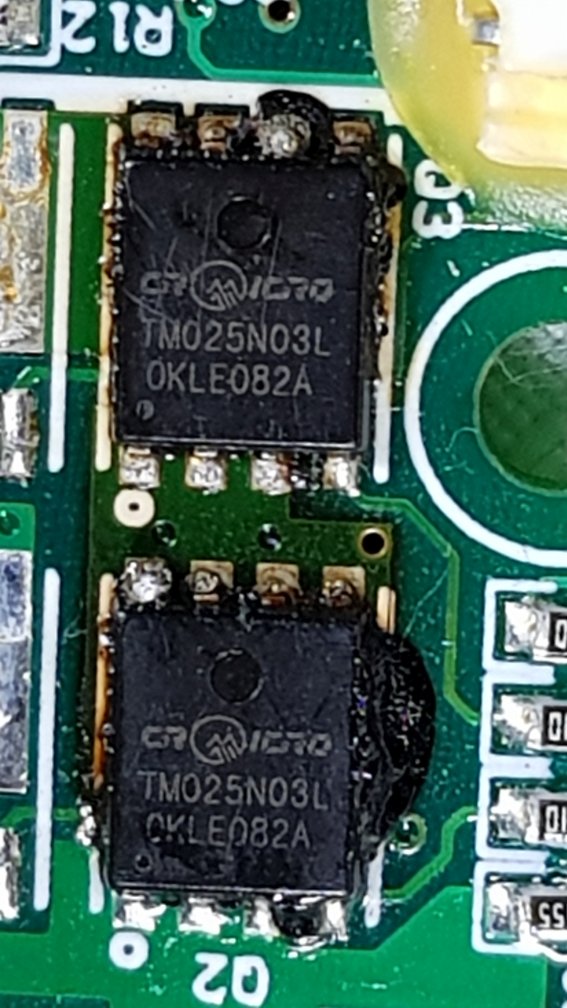

Über allem ist ein Alu-Kühlblech mit Wärmeleitpad installiert. Dieses
war offenbar im Bereich der Lade-FETs nicht richtig angezogen (sieht man
an der nicht vorhandenen Eindrucktiefe im Pad). Offenbar sind dadurch
beide MOSFET einmal gigantisch überhitzt worden, einer scheint noch ok,
der andere hat aber dauerhaft 2,2 Ohm - das erklärt auch die noch immer
enorme Wärmeentwicklung.
Eine denkbare Reparaturoperation wäre, zwei identische MOSFET parallel
auf den vorhandenen zusätzlichen Flächen einzusetzen. (Die Ansteuerung
aller vier erfolgt parallel über eine Leitung mit vier einzelnen
Widerständen.) Die kaputten würde ich direkt drin lassen oder irgendwie
unschädlich machen.

Eine andere Option wäre, direkt ein alternatives BMS einzusetzen. Leider
befindet sich noch eine Art Strommessshunt - zwei parallele R003 in
Reihe zum Akku(-), über zwei dünne Drähtlein am "Mainboard"
angeschlossen. In einem ersten Test funktionierte die Box auch ohne
diesen Anschluss.
Die Chips finde ich nicht direkt außer bei Alibaba im 100er Pack.
Kennt jemand gut verfügbare Alternativen?

Platine gereinigt, den 2-Ohm-FET entfernt, auf der Platine S und D
kurzgeschlossen. Der verbleibende MOSFET (es sind ja zwei in Reihe
geschaltet) arbeitet einwandfrei: bis zum Ladestrom mit dem externen
Lader erwärmt sich der nackte MOSFET (ohne Kühlplatte) auf knapp unter
30 Grad, und bei testweise angelegten 10 Ampere wird die Anschlussbuchse
überlastet und 50 Grad warm, der nackte MOSFET aber nur 40 Grad. Bei ca
8 A erreicht die Ladeleistungsanzeige ihren Maximalwert von 120 Watt und
steigt danach nicht mehr an.
Fazit: Ein BSG300 ist für maximal 8A Ladestrom gebaut, 10A überlasten
den Eingang aber offenbar noch nicht. Eine fehlerhafte Kühlblechmontage
kann bei den Messwerten auch nicht das Problem gewesen sein, ebensowenig
eine zu leistungsfähige Solarzelle.
MOSFETS mit DFN5x6-Gehäuse muss man ein wenig suchen, aber die welche
ich gefunden habe, reichen zu 80% an die Werte des Originals heran und
sollten ausreichen. Bis dahin wird nur mit dem Netzteil geladen...

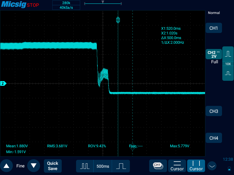

2. Das Selbstbau Adapterkabel von der Solarzelle zur Powerbank (MC4 auf
Hohlstecker) hat zwei Messpunkte, an denen ich anfangs auch eifrig die
Spannung und den Strom (mittels Stromzange in einer "Öse", also einer
Auftrennung der Zwillingsleitung) gemessen habe. Die Spannung pegelt
sich bereits bei geringster Lichteinstrahlung auf eine etwas über der
erwarteten Akkuspannung liegenden Wert ein (gerade z.B. 15,3V, ca 4 Watt
Ladeleistung). Der Eingang bleibt offenbar aktiv - bei eingeschalteter
Powerbank messe ich eine Spannung am offenen Lade-Eingang (zumindest in
der derzeitigen Notbeschaltung mit kurzgeschlossenem und gategetrenntem
MOSFET den es erwischt hatte), die allerdings schon mit 100k Belastung
auf weniger als 2 Volt zusammenbricht, Kurzschlussstrom 25 µA, ca 580
kOhm Innenwiderstand.
3. Sobald man eine Spannungsquelle mit einem Serienwiderstand anlegt,
steigt die Spannung am Eingang nur um ca 0,3V, fast unabhängig vom Strom
(bspw. 1-100 mA). Erst bei höheren Strömen macht sich der Einfluss der
Verkabelung in der Station etwas bemerkbar.
4. Der Eingang ist und bleibt (nach meinem Verständnis) eigentlich
dauerhaft aktiv und nimmt "was er kriegen kann", ohne Schaltvorgänge
(außer bei vollem Akku natürlich). Das ist bei einer anderen Powerbank
mit MPPT-Eingang hier übrigens definitiv anders. Irgendwelche
Schaltvorgänge oder Schwingungen sind im Oszi zu keiner Zeit sichtbar.
Die Solarzelle wird schlicht etwa auf die Akkuspannung "geklemmt" und
der sich einstellende Strom ist das, was sie bei dem Licht liefern kann.
Bei Dunkelheit zieht sie dann einen minimalen Strom aus dem Akku. Die
Powerstation bleibt bis weit in die Dämmerung eingeschaltet (auch wenn
längst kein überhaupt relevanter Strom mehr fließt) bzw. aktiviert sich
umgehend wieder, wenn man sie ausschaltet.

So, die Ersatz-MOSFETs sind da, mühsam eingelötet (war meine Erstarbeit,
fragt nicht nach Fotos, es ist drin). Nun konnte ich auch mal den Chip
des BMS bestimmen: PT6004N. Anbei die Applikationsschaltung mit ein paar
Ergänzungen.
Im Laufe der finalen Experimente habe ich beobachtet, dass das BMS,

a) Das Ansteuersignal für die Mosfets (in der Prinzipskizze nur einer,
real sind es 2 in Serie und das ganze 2x parallel (alle Gates am
gleichen Pin mit je 100 Ohm und einem gemeinsem 510k angeschlossen), hat
eine mir nicht erklärbare Überlagerung von mehreren Volt (!) mit 100 Hz.
Es scheint, als ob der Inverter mit seinem stark schwankenden Strom das
Laden ständig ein- und aus-triggert, nur mühsam gepuffert von
irgendeinem Glättungskondensator.
b) Trennt man die Last am Inverterausgang, passiert der Übergang zum
Nichtladen mit einer mehr oder weniger langen Phase (im Bild 500ms, habe
aber auch 2 Sekunden gesehen), in der die Gatespannung mit 100 Hz
zwischen 1 und 2 Volt schwankt. Habe ich ein Labornetzteil mit 19V max
5A am Eingang, schießt die Temperatur von je einem Chip der beiden
Reihenschaltung in der Wärmebildkamera kurz hoch.
Der gleiche Effekt passiert beim Einschalten, hier nur wesentlich
kürzer.
c) richtig übel wird es, wenn der Ladestrom über 8A liegt und die
Ladespannung bei 20V (das kommt eher in die Region einer satt liefernden
Solarzelle hier). Die Höhe der Ansteuerung vom BMS sinkt quasi dauerhaft
in den kritischen Bereich und der eine verbliebene Originalmosfet
schießt in 2 Sekunden auf über 150 Grad.
Ein kritischer Betriebszustand mit Überhitzung und wahrscheinlicher
Zerstörung der MOSFETs ist demnach, wenn diese drei Faktoren
zusammentreffen:
1. Es ist eine stark pulsierende Last aktiv
2. das BMS hält den Akku praktisch für voll
3. die verfügbare Ladeleistung am Eingang ist besonders hoch.
1.+3. bei Akku <90% sind kein Problem - der Ladeeingang bleibt sauber
angesteuert (mindestens wie links im zweiten Oszibild)
2.+3. Der Übergang von 10A Laden ohne Last zum Ladeende passierte sehr
zügig und ohne kritisches Fenster
1.+2. Wird zeitgleich mit geringerer Stromstärke geladen, ist der
Übergang kürzer und die kurze Erwärmung bleibt unkritisch.
Das Verhalten ist hinsichtlich höherer Ströme auch bei doppelter
Bestückung wie aktuell nicht besser - anscheinend reagiert der
Originalmosfet besonders kritisch auf die zu geringe Gatespannung. Die
Ersatztypen (AON6502) scheinen etwas gutmütiger. Deaktiviere ich die
Gateansteuerung des einen Zweigs, gibt es aber auch im zweiten Zweig in
einem Chip eine kurze kritische Phase.
Das ist doch wohl alles eine Fehlkonstruktion, oder?
In der Regel sind solche Chips und Schaltungen für Ladegeräte, die nahe
der Ladeendspannung nicht mehr den maximalen Strom abgeben.
Näher ansehen würde ich noch den 4,7µF Elko am VCC-Pin des Chips.
von Volker A. (pfriemler)
Tja ... selbst der originale Ladeziegel ballert bis kurz vor
Toresschluss mit ziemlich viel Dampf da rein. Und wie oben schon gesagt:
Die Solarzelle mit 120W ist explizit erlaubt. Die im Set erhältliche hat
allerdings eine höhere Leerlaufspannung, ich bin daher nicht sicher, ob
sie die versprochenen 120W an der Bank überhaupt erreicht (ist ja kein
MPPT drin).
Leider im Moment alles wieder zusammengebaut im Test. Aber
oszillografisch war es dort in allen Betriebszuständen unauffällig.
Einen Elko gibt es dort nicht, dafür zwei Kerkos.
Die Gatespannung habe ich mir herausgeführt zum Messen, 8,65V beim
Laden. Wie es der Fluch so will, hatte ich inzwischen auch einen
Zustand, in dem die Powerbank nicht nachlud trotz Last. Allerdings hatte
ich da das BMS kurz stromlos (abgesteckte Zellenanschlüsse). Anscheinend
macht es das Zappeln wirklich nur, wenn ese selbst den Charge-Eingang
zuvor abgeschaltet hat.
