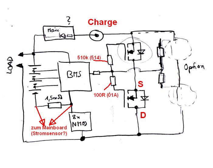

In einer Powerstation werden am Lade-Eingang zwei N-MOSFET in Serie
verwendet. Warum?
Gesucht werden vor allem praktische Erfahrungen, Sicherheitsregeln
etc...
a) Betriebssicherheit?
Falls einer der MOSFETs durchlegiert, bleibt der Ladeeingang mit dem
Akku verbunden und könnte eine gefährliche Überladung auslösen.
Ähnliche Diskussion: Beitrag "Serielle MosFets schalten (für hohe Sicherheit bei Boostwandler)"

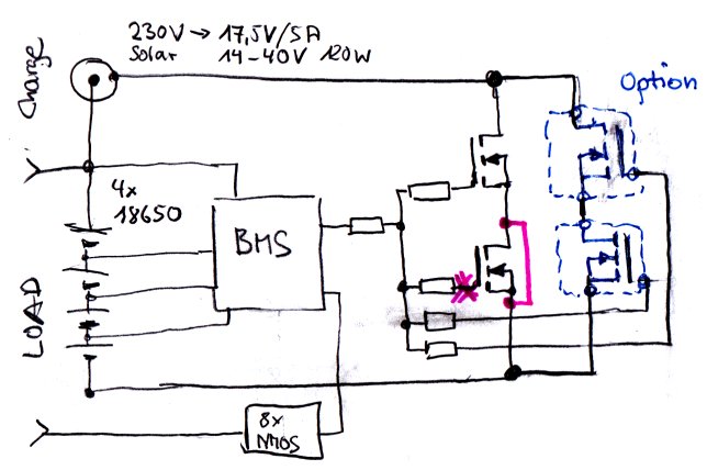

b) Spannungsfestigkeit?
Die verwendeten N-MOSFET haben VDSmax=30V und Id=60A (continuos).
Zugelassen sind Solarzellen mit einer Leerlaufspannung bis 40V und
120Watt (entspricht bei Ladeendspannung von 16,8V ca 7,2A). Keine
Regelung, geschweige denn MPPT.
Frage 1: Gibt es weitere mögliche Gründe für dieses Layout?
Frage 2: Wenn sichergestellt ist, dass die Ladespannung am Eingang 25V
nicht übersteigt, wie bedenklich ist es, wenn man einen der beiden
MOSFETs (wie rosa angedeutet) funktionslos macht und überbrückt?
Frage 3: Wäre es sinnvoll, die vorgesehene Option zu bestücken, die bei
einem vergleichbaren größeren Gerät offenbar verwendet wird?
Weitere Infos/Hintergründe:
zu a) Beim untersuchten Gerät ist tatsächlich einer der Mosfets
"durchgegangen" und die Reihenschaltung hat schlimmeres verhindert.
zu b) Das mitgelieferte Netzladegerät liefert knapp 5A (spezifiziert
4,7A) bei bis zu 17,8V (spez. 17.5V). 10A am Labornetzteil werden
klaglos und ohne signifikante Mehrerwärmung akzeptiert. Das größere
Gerät verwendet ein nominell mit 7,2A spezifiziertes Ladegerät und es
sind keine größeren Solarzellen erlaubt, trotz Bestückungsoption und
doppelter Akkukapazität.
> verwendet. Warum?
Ziemlicher Unfug würde ich sagen.
Mich wundert, dass der untere kaputtgegangen ist.
Der obere bekommt bei jedem Schaltvorgang deutlich mehr ab. Sowohl an
Sperrspannung als auch an Verlustleistung während des Linearbetriebs.
von H. H. (Gast)
> verwendet.
Wohl doch antiseriell.
von Michael B. (laberkopp)
> verwendet. Warum?
Weil ein MOSFET nur in 1 Richtung sperrt, in der anderen leitet seine
interne Diode.
Aber dein Schaltplan ist falsch. So falsch, dass du mit ihm nie
verstehen kannst, warum da 2 sind.
https://eoutlet.2023shoponline.com/content?c=li%20ion%20battery%20protection%20ic&id=2

von Volker A. (pfriemler)
Ziemlicher Unfug, meine erste Schaltung, stimmt. Ich habe Drain und
Source vertauscht, jetzt sollte es richtig sein. Oder?
Aber die beiden MOSFET sind definitiv seriell, nicht antiseriell. Und
der Ladezweig geht auf den Last(-), nicht auf Batterie(-).
Und der Lade(+) geht genau genommen nicht direkt auf den Akku, sondern
nimmt einen Umweg über das Mainboard. Ich denke, darüber wird die
Station beim Anschluss eines Laders auch aktiviert und die Ladeleistung
gemessen. Auf jeden Fall sorgt der Teil dafür, dass man an der
Ladebuchse außen trotz der Body-Dioden in den Mosfets keine Spannung
messen kann.
Die eigentlich erwartete Antiseriellschaltung am Ladeeingang ist damit
auch vorhanden: der Ladestrom läuft "rückwärts" durch die
Lastausgangs-Mosfets zur Batterie.
Wie sieht die Sache jetzt aus? Also hinsichtlich der obigen Fragen bzgl.
Spannungsfestigkeit und Sinn der Serienschaltung und mit welchem Risiko
man einen MOSFET weglassen kann?
von H. H. (Gast)
Einen 510k kann man gar nicht sehen, und die beiden Gatewiderstände sind
beide 100 Ohm.
Hat der BMS-Controllerchip denn keinen Namen?
von Rainer W. (rawi)
Genau das passiert, wenn man den Schaltplan derart chaotisch zeichnet.
Sortiere mal die Spannungen (positiv oben, negativ unten).
> beide 100 Ohm.
Doch, aber auch das ist falsch :-( wenn man richtig ins Foto reinzoomt,
meine ich mich erinnern zu können, dass es nicht R9 (510k), sondern R10
(5,1k) ist, der in Serie zu den 4x100 Ohm zu den Gates der Mosfets
liegt.
Sicher, aber ich kenne ihn nicht. Tut das was zur Sache bezüglich meiner
Fragen?
Ach, wenn es danach geht, dann habe ich in meinem Leben schon sehr viele
unsortierte Schaltpläne gesehen. Aber prinzipiell gebe ich Dir recht,
der rechte Teil sollte horizontal gespiegelt ein. Ich war im ersten
Entwurf gewohnheitsmäßig von einer Last statt einer Quelle ausgegangen.
Neuigkeiten: Der BMS-Chip ist ein PT6004N. Und ich habe den zur
Zerstörung des einen Mosfets führenden kritischen Betriebszustand
gefunden. Da der Effekt nicht losgelöst, sondern nur im Zusammenhang mit
den übrigen Bauteilen der Powerstation auftritt, habe ich das Ergebnis
dort gepostet:
Beitrag "Re: BMS Powerbank Charge gegrillt - was tun?"
