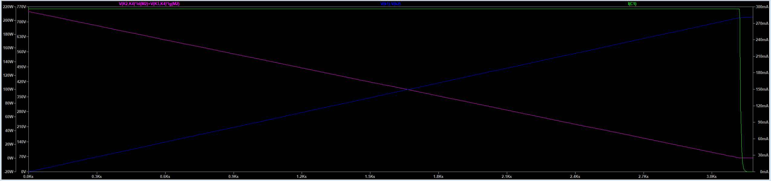

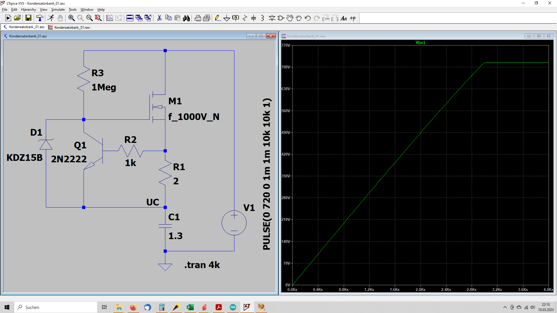

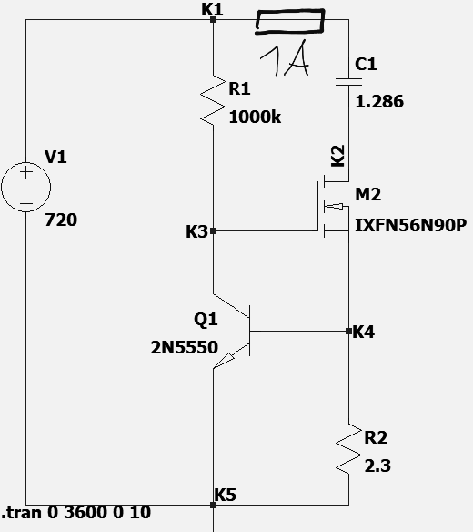

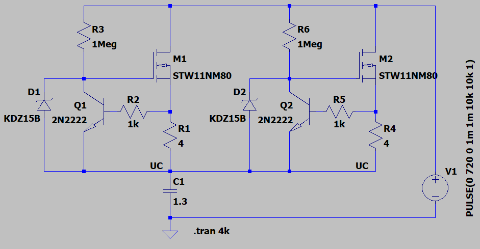

Nun stellt sich allerdings die Frage, wie das Kondensatorpakte mit einem
konstanten Ladestrom von 0,3A geladen werden kann, ohne die
Hauptsicherung beim Einschalten zu zerstören.
Ich wäre für Ideen und Ansätze dankbar, da ich die üblichen Konzepte der
Konstantstromquellen nicht auf 720VDC hochskalieren kann.

von Falk B. (falk)
Jürgen schrieb:
> ich betreibe eine Anlage mit 3x400VAC.
> Über einen Gleichrichter und Hochsetzsteller wird einen Zwischenkreis
> von 720VDC erzeugt mit dem weitergearbeitet wird.
> Da die Anlage bei Ausfall der Spannungsversorgung kontrolliert gestoppt
> werden muss, kommt ein auf diese Spannung ausgelegtes Paket aus
> Kondensatoren mit einer Gesamtkapazität von 1,286F zum Einsatz.
AUTSCH! Was für ein Monster ist das denn?
Der oller Vorwiderstand tut das, wenn gleich nicht mit Konstantstrom.
Dafür einfach und robust. Der Unterschied in der Ladezeit zwischen
Konstantstrom und Widerstand ist max. Faktor 2.
Warum so zaghaft und nur 300mA? Selbst 30A sind bei DEM Kaliber kein
Thema! Dazu braucht es halt einen passenden Pulswiderstand, welcher die
Energie von satten 330kJ verkraftet. Oder man muss länger warten, dann
reicht ein "normaler" Leistungswiderstand, der seine Verlustwärme
angeben kann.
Kann man schon, wenn man weiß was man tut. Wenn man große Kondensatoren
verlustarm laden will, ist ein Sperrwandler mit Trafo das Mittel der
Wahl. Denn der arbeitet dann als Konstantstromquelle. Und da es keine
direkte Verbindung vom Ein- zum Ausgang gibt, gibt es auch kein Problem
mit Einschaltstrompulsen. Das wäre die verlustärmste, wenn gleich
technisch aufwändigste Lösung.

von Michael B. (laberkopp)
Na ja, hysteretic step down skaliert problemlose, 1000V MOSFETs gibt es
auch, eine Spule noch und eine Freilaufdiode und fertig.

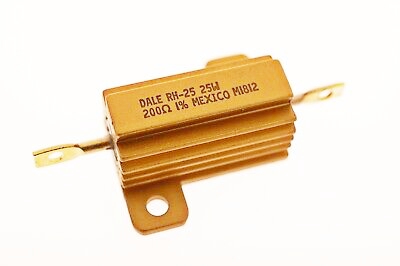

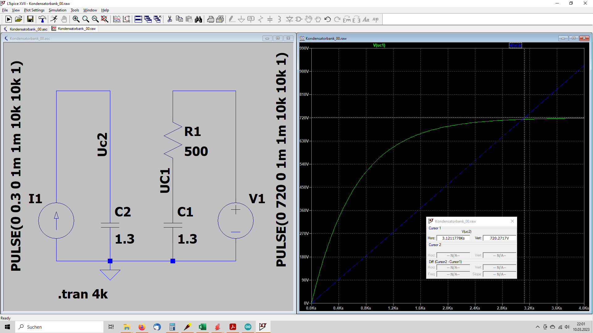

von Marcel V. (mavin)
Michael B. schrieb:
> Nicht doch eher 50 Minuten?
Ja, nach 50,7 Minuten ist das Kondensatorpaket zu 63% aufgeladen. Man
könnte 9 Stück 270R / 25 Watt Widerstände (Dale) in Serie schalten. Dann
fallen an jedem Widerstand nur 80V ab und der Widerstand muss nur im
ersten Moment 23 Watt aushalten, danach sinkt die Belastung successive.
Nach ca. 250 Minuten ist das Paket voll. 🍺
Bei einer Konstantstromquelle ?
Die lädt besser als ein Vorwiderstand.
Türlich, ist aber bei den hohen Spannungen nicht so robust. Die
räumliche Trennung ist bei der Widerstandsbaugröße automatisch schon
vorprogrammiert.

von Armin X. (werweiswas)
720V und 1,3F. Was sind das für Kondensatoren?
Mit Folien brauchst Du dafür einen ganzen Raum.
Selbst mit Elkos wird das ein großer Schaltschrank voll.
Und dann brauchts dafür zwei Pakete in Serie. Oder gibt es mittlerweile
Elkos die bis 720V Nennspannung aufweisen?
Die zwei Pakete könnte man mit zwei in Serie arbeitenden PFC-Einheiten
mit integrierter Strombegrenzung oder einer Delonschaltung am Netz bzw
an einem Trenntrafo laden. Ene Strombegrenzung bräuchte es halt noch.

Meine persönlichen Überlegungen gingen, wie bereits anfangs erwähnt, in
Richtung Konstantstromquelle mit Leistungs-Mosfet.
Anbei eine Schaltung und Simulation mit LTSpice.
Darin werden nochmals die bereits erwähnte Ladedauer mit 52min und die
anfängliche Leistung von 220W bestätigt.
Ich bin mir allerdings nicht sicher, ob ich nicht dennoch anfangs eine
hohe Stromspitze durch den Kondensator erziele.
Vielleicht habt ihr noch konkrete Tipps für mich.

von Falk B. (falk)
Armin X. schrieb:
> Die Entladeschaltung ist Interessant! Der Mosfet geht doch, wenn der
> Strom über dem Widerstand zu groß wird, in den Linearbetrieb über.
Der MOSFET wird in der Schaltung IMMER im Linearbetrieb gehalten!
Irre, wohin mit den 216 Watt die der MOSFET verheizt ?
Dein IXFN56N90P ist überhaupt nicht für Linearbetrieb gedacht.
Was hast du an hysteretic step down nicht verstanden ?

Die Schaltung beinhaltet bereits einen Vorschlag zum MOSFET mit
900V/1000W. Aber IGBTs sind auch ein guter Vorschlag.

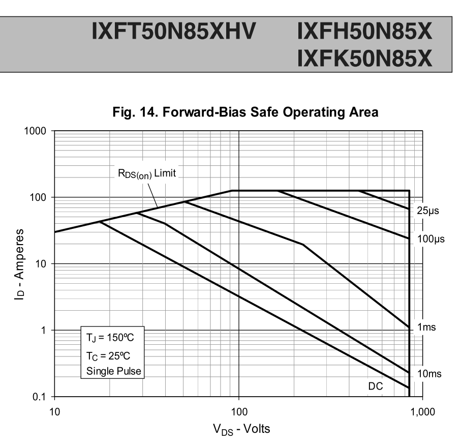

Was spricht gegen den Linearbetrieb so lange ich innerhalb der
Leistungsgrenzen  des Transistors bleibe?
Also ganz konkret: Klappt es mit der Schaltung aus eurer Sicht bzw was
müsste ich konkret ändern.
Danke euch.
Nichts, aber genau diesbezüglich werden die Datenblätter getrieben vom
eigenen Wunschdenken oft misssverstanden.
Wenn früher in den 70er rechts oben in der Ecke "30 Watt" stand, dann
konnte der Transistor Monatelang 20 Watt verheizen. Heute sind die
Angaben ganz anders gemeint. Bei fast allen Zahlen werden einzeln
betrachtete Maxima angegeben. Mehrere zusammen gehen aber schon nicht,
und außerdem ist man in der Regel nicht einmal ansatzweise imstande, die
dafür nötigen Rahmenbedingungen einzuhalten.
Eine 30mm lange Glasrohrsicherung sollte noch in die Plusleitung und am
besten statt 1x2R3 Widerstand 4x10R Widerstände für die Strommessung mit
je einem eigenen N-Mosfet, damit sich die Verlustwärme von 220 Watt auf
4 Transistoren aufteilen kann.
Der 2N5550 ist mit seiner C-E Spannungsfestigkeit von 140V ausreichend,
weil eine Spannung von 140V während des gesamten Ladevorgangs bei weitem
niemals überschritten bzw. niemals erreicht wird.
Dass R1 aus 10x100k, wegen der Spannungsfestigkeit zusammengesetzt
werden muss, dürfte wohl auch selbstverständlich sein.
von Falk B. (falk)
Jürgen schrieb:
> 300mA zur Ladung bei einer knappen Stunde Ladezeit reichen völlig aus.
> Muss nicht schneller sein.
Was ist das für eine komische Anwendung?
Na dan such mal einen MOSFET oder IGBT, der Linearbetrieb mit den Daten
kann ;-)
Theoretisch vielleicht, praktisch eher nicht.
> bzw was
Deine Kondensatoren liegen vermutlichfest an Masse in deiner Schaltung,
da kann man keine Stromquelle SO einschleifen. Eher so, siehe Anhang.
Aber auch dann ist es Mumpitz. Ein Leistungswiderstand ist DEUTLICH
billiger und robuster.
von Stefan F. (Gast)
720V an G-S?
Never!
Nein. Bei vielen IGBTs steht dran, das sie nicht für Linearbetrieb
gedacht sind. Als Ignorant habe ich das trotzdem auch schon gemacht,
allerdings mit gemischten Erfahrungen und würde es hier definitiv
lassen. Bei der Leistung schlage ich weiterhin ein Schaltnetzteil vor.
Abwärtswandler mit 720V Eingangsspannung sind zwar Exoten und wird man
in keinem Laden finden, aber bis 1000V kann man eigentlich alles
hinbekommen. So eine Netzteilplatine könnte ich sogar konstruieren, das
wäre dann aber nicht mehr der Hobbybereich.

Wo denn? Das Gate hängt über 1MegOhm an +720V. OK, real braucht es da
noch eine 15V Z-Diode als Überspannungsschutz, wenn der NPN mal keine
Falk B. schrieb:
> wenn der NPN mal keine Lust hat
Mit Lust hat das nichts zu tun. Sobald der Kondensator voll ist, leitet
Q1 nicht mehr und dann hast du (ohne weitere Bauteile) die vollen 720
Volt am Gate.
Stefan F. schrieb:
> Sobald der Kondensator voll ist, leitet Q1 nicht mehr und dann hast du
> (ohne weitere Bauteile) die vollen 720 Volt am Gate.
Falk hat ja zum Glück die 15V Z-Diode parallel zum 2N5550 eingebaut.
Damit dürfte jetzt auch alles wieder gut sein.
Ben B. schrieb:
> Die Dinger gibt's in größer als TO-220.
Wenn wir vom IXFN56N90P sprechen, dann kann der auch ganz alleine, ohne
Kumpels, die 220 Watt direkt am Kühlblech verheizen.
von Falk B. (falk)
Wenn das mal kein Irrtum ist.
https://www.mikrocontroller.net/articles/FET#Linearbetrieb_von_MOSFETs
Ob und wieviel Leistung der im Linearbetrieb verträgt, ist unbekannt.
von Wolf17 (wolf17)
Das Konzept mit Mosfet geht prinzipiell. Man muss aber Mosfet nehmen,
deren SOA Diagramm den Spirito Effekt und DC berücksichtigt.
Beim IXTP3N120 (Reichelt 7,60) liegt die Grenze für 800V bei 0,2A. Mit
mindestens zwei gehen die 0,3A knapp. Besser vielleicht vier nehmen. Ein
Konzept mit NPN könnt noch sicherer sein.
Mir wäre mit dicken Leistungswiderständen wohler, auch wenn die Ladezeit
deutlich höher ist.
Auch der Glühbirnenvorschlag gefällt mir (dauerhafte Verfügbarkeit?
besser vier 230V in Reihe). Da kann man dem Ladevorgang zuschauen. Durch
deren PTC Verhalten geht es auch schneller als mit Festwiderständen.
Der Einschaltstrom ist aber hoch. Hat schon mal jemand Glühbirnen in
Reihe an Hochspannung betrieben, ob die gleich genug sind? Oder brennt
da immer gleich die schwächste beim einschalten durch?
Ihr habt mich inzwischen überzeugt, dass ein Leistungswiderstand die
einfachste Lösung darstellt. Ich werde den Testaufbau daher vorerst auf
diese Art und Weise realisieren.
Dennoch würde ich im Sinne der eigentlichen Frage aber gerne die
Konstantstromquelle finalisieren.
Es ist richtig, dass die Kondensatoren an Masse liegen und daher mein
Schaltungsvorschlag nicht zielführend war. Vielen Dank für den konkreten
Alternativvorschlag.
Danke für den konkreten FET Vorschlag. Ich war bereits auf der Suche
nach Transistoren mit konkreter Angabe zum SOA Diagramm.
Wenn ich nun die Schaltung von Falk B. heranziehe und die Leistung auf
mehrere MOSFETs (IXTP3N120, wie von Wolf17 vorgeschlagen) aufteilen
möchte, jedoch andererseits den oben angeführten Artikel berücksichtige,
der besagt, dass ich im Linearbetrieb nicht einfach parallel schalten
darf, dann würde ich meinen, dass ich für eine getrennte Ansteuerung der
FETs die gesamte Schaltung mehrfach parallel ausführen muss (siehe
Schaltung). Theoretisch funktioniert das, aber in der Praxis....?
Würde mich über Eure Einschätzung freuen. Danke.
von Falk B. (falk)
Jürgen schrieb:
> Tatsächlich ist es so, dass das Kondensatorpaket eine Balancing
> Schaltung verbaut hat. Diese Schaltung verträgt jedoch bei >600VDC nur
> noch 300mA Ladestrom. Aus diesem Grund gibt der Hersteller 300mA an.
AHA!!! Das klingt schon realistischer! Die Balancherschaltung ist das
Problem, nicht die Kondensatoren!
> möchte,
Mit ausreichendem Kühlkörper!
Ja.
Tja, kommt drauf an. Je konservativer man das auslegt, sprich, wenig
Strom pro MOSFET und sehr gute Kühlung, umso sicherer wird es
funktionieren. Wenn man es professionell machen will, muss man den
ausgewählten MOSFET so lange stressen, bis er kaputt geht (volle
Spannung bei Nennstrom). Dann sieht man, wieviel Reserve der hat.
Natürlich mit Kühlung. Dem IXTP3N120 im TO220 Gehäuse würde ich max. 20W
mit einem GROßEN Kühlkörper zumuten wollen.
von Jürgen (jurgens)
Alles klar, das hilft mir sehr weiter. Vielen Dank dafür.
Noch eine letzte Frage: Wie lassen sich FETs für Linearbetrieb finden.
Die meisten Datenblätter enthalten keine SOA Diagramme und ich war
bisher noch nicht in der Verlegenheit Transistoren für Linearbetrieb zu
benötigen.
Die für linear Betrieb vorgesehenen MOSFET haben ein SOA Diagramm.
von H. H. (Gast)
z.B. IXYS hat welche.
Darf ich mich noch mit einer - wahrscheinlich trivialen - Frage an Euch
wenden?
Ich habe in der Schaltung nun den IXTP3N120 integriert (siehe File
anbei).
Bei einem Single-Aufbau wird die Berechnung korrekt durchgeführt.
Führe ich die Schaltung parallel aus, bricht nun die Berechnung kurz
nach Erreichen der Zielspannung ab.
Gibt es dafür einen Grund?
von H. H. (Gast)
Alternate Solver nehmen.
Was genau? Absturz? Möglicherweise Multithreading-Problem. Probier's mal
mit der 17.1.7 . Es wurden diesbezüglich Probleme beseitigt.
von Falk B. (falk)
> anbei).
Nein, die Simulation läuft noch, nur extrem langsam, weil es da ein
Problem mit der Konvergenz gibt. Willkommen in der Welt von SPICE ;-)
Irgendwelche Parameter im Modell spucken in die Suppe, das sind oft die
Standardwerte, welche im Modell nicht definiert werden.
Wo hast du denn das Modell für den MOSFET her? Und was meinst du, damit
realer simulieren zu können, als mit dem 1000V MOSFET aus LTspice in
meiner Schaltung? Die Verlustleistung und das Verhalten sind identisch.
Die Details des Schaltverhaltens und R_DS_ON spielen hier keine Rolle.
Nimm wieder den MOSFET aus LTspice und gut.

von Falk B. (falk)
BINGO! Damit geht es!
von Etim F. (etim_f)
Oder testweise nen kleinen Widerstand in die Verbindung jeder
Stromquelle zum Kondensator.
R3 oder R6 halbieren könnte auch gehen.
Falk B. schrieb:
> Du hast doch auch LTspice. Probiers aus.
.opt gshunt=1e-6
von H. H. (Gast)
Abdul K. schrieb:
> .opt gshunt=1e-6
In dieser Schaltung keine gute Idee.
Wird ungenau, jep.
Die beiden Stromquellen sind ja gleich. Wenn man eine rausnimmt und den
Kondensator halbiert, kommt mathematisch die gleiche Ladekurve raus.
Dann läuft es ohne Klimmzüge. Warum auch immer.
Besten Dank an alle.
Probiere ich morgen gleich aus.
> meiner Schaltung?
Modell ist von Ixys direkt. Eigentlich wollte ich die Schaltung nur
komplettieren und für mich dokumentieren.
Dein 1000V MOSFET hat bei mir nicht funktioniert, wenn ich mich richtig
erinnere. Ist er wirklich in der Standard lib enthalten?
Mit dieser Option geht es mit dem Standardsolver!
.options abstol=1e-10
Mit 1e-9 geht es sogar noch schneller.
Außerdem muss V1 einen minimalen Innenwiderstand haben, 10m reichen.
Perfekte Bauteile sind der Tod der numerischen Simulation.
https://ltwiki.org/index.php?title=Convergence_problems%3F
https://ltwiki.org/index.php?title=Advice_for_simulations_with_good_results_in_LTspice
"Unfortunately, most engineers like to fill their simulations with ideal
voltage sources, which if of a nonlinear behavioral nature, will never
yield to shunting capacitances, even at very small time steps. This
often results in the dreaded "time step too small" failure message and
frustrated users."
