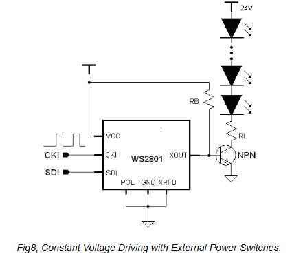

Nun zu meinem Vorhaben. Ich will mit WS2801 IC's jeweils einen 1m langen
RGB LED Streifen betreiben. Dazu habe ich im Datenblatt des WS2801 die
angehängte Schaltung gefunden (wobei hier im Text zu RB steht 2k-5k).
Dazu habe ich mal die Stromaufnahme der drei Farben eines Streifens
gemessen (24V). Die bewegt sich je nach Farbe zwischen 148mA und 183mA.
Für diese Aufgabe hätte ich mir drei unterschiedliche Transistoren
rausgesucht. Einmal den "2N 2222A SMD", den "BC 817-40" oder den "BCV 27
SMD". Vom Gefühl her würde ich den "2N 2222A SMD" nehmen, meine weiteren
Angaben über meine Vorgehnsweise beziehen sich auch auf diesen Typ. Das
"Gefühl" beruht darauf, dass ich die 0,5A beim BC817 bissl knapp finde
und die 1,2A beim BCV27 etwas übertrieben, da erscheinen mir die 0,8A
vom 2N2222 gerade passend. Hier noch die Links zu Reichelt.
2N2222:
https://www.reichelt.de/bipolartransistor-npn-40v-0-8a-0-4w-sot-23-2n-2222a-smd-p18407.html?&trstct=pos_88&nbc=1
BC817:
https://www.reichelt.de/bipolartransistor-npn-45-v-0-5-a-0-25-w-sot-23-bc-817-40-nxp-p319279.html?&trstct=pos_86&nbc=1
BCV27:
https://www.reichelt.de/darlington-transistor-npn-30v-1-2a-350mw-sot-23-bcv-27-smd-p41333.html?&trstct=pos_63&nbc=1
1. FRAGE: Liege ich hier mit meiner ersten Wahl (vor
Nachkontrolle/rechnen) richtig? Oder würdet ihr da vielleicht sogar
schon einen FET einsetzen?
Ich bin dann wie folgt weiter vorgegangen. Im Diagramm "DC current gain"
bin ich bei 200mA (aufgerundete 183mA) nach oben auf die 25C Linie und
hab hier den Verstärkungsfaktor abgelesen, der wäre etwa bei 150. Dann
habe ich aber in der Tabelle Seite 2 unter "DC current gain" bei den
Werten IC = 150 mA, VCE = 10 V einen FAktor von 100 rausgelesen. Also
habe ich mit den 100 weitergerechnet. Bei den 200mA IC und Faktor 100
ergibt sich ein IB von 2mA. Dann habe ich mir aus dem Diagramm
"Saturation voltage" bei IC=200mA einen VBE von 0,9 V rausgelesen. Also
ergibt sich VB=5V-0,9V=4,1V und RB=4,1V/0,002A=2050Ohm. Also würde ich
hier einen Basiswiderstand von 2k nehmen.
2. FRAGE: Normalerweise sollte man hier ja auch Sicherheiten mit rein
planen, oder braucht man die nur, wenn keine Diagramme oder mehr Daten
zur verfügung stehen?
3. FRAGE: Falls doch ein kleinerer Basiswiderstand als die 2k genommen
werden, ist das für den WS2801 dann ein Problem, da ja in dessem
Datenblatt als RB 2k-5k vorgegeben werden.
Datenblatt WS2801:
https://www.led-stuebchen.de/download/WS2801.pdf
Danke schon mal für eure Hilfe!
Gruß Joe
von Stefan F. (Gast)
Am Ende hängt es an der Temperatur.
Der BC817 hat bei 500 mA Laststrom bis zu 700 mV Spannungsabfall. Also
350 mW, was dem maximal erlaubtem Wert bei 25°C entspricht. Diese 25°C
kannst du aber wohl kaum einhalten.
Der 2N2222A hat bei 500 mA satte 1.0 V Spannungsabfall. Also 500 mW, was
weit über den maximal erlaubten 330 mW bei 77°C liegt. Selbst wenn du
ihn weiter herunter kühlen kannst, ist er wegen der höheren
Verlustleistung eher schlechter geeignet.
Der BCV27 hat schon bei 100 mA satte 1.0 V Spannunsgabfall. Den kannst
du ganz vergessen.
Ich empfehle dir einen MOSFET, zum Beispiel den IRLML6344. An dem fallen
bei 500 mA grob geschätzt 20 mV ab, also 10 mW. Da brauchst du dir um
die Temperatur gar keine Sorgen machen.
http://stefanfrings.de/transistoren/index.html#mosfet
von H. H. (Gast)
Besser den IRLML0060. Ein LLL-MOSFET ist hier ehr kontraproduktiv, und
30V Uds sind etwas knapp.
Ich habe dabei berücksichtigt, dass der WS2801 in der gezeigten
Schaltung mit 3 bis 5 Volt betrieben wird. Am Gate liegen dann auch nur
die 3 bis 5 Volt an, daher der LL-Mosfet. Die Ausgänge des IC vertragen
maximal 7 Volt.
Unabhängig davon, warum "kontraproduktiv"?
> und 30V Uds sind etwas knapp.
Er hat maximal 24 Volt, davon fällt das allermeiste an den LEDs ab. Aber
gut, mit Hosenträger + Gürtel fühlt man sicher. Dafür habe ich
Verständnis.

von Jens G. (jensig)
Er will aber keine 500mA mit einem T schalten.
>du ganz vergessen.
Ist ja auch ein Darlington ...
Und da es hier um 24V geht, ist der Spannungsabfall ohnehin eher
nebensächlich.
@TO:
Das ist bei Vce=10V, die Du ja sicherlich nicht haben willst.Du willst
ja schalten, also Vce gegen Null. Also gibt man dem T deutlich mehr Ib,
als rein rechnerisch nötig wäre.
Auserdem zeigen Diagramme idR. nur die Eigenschaften eines typ. T bei
25°C. Wenn das auch bei -25°C laufen soll, dann ist dessen Verstärkung
nochmal deutlich geringer. Also würde ich einfach von einer Verstärkung
von 10...30 ausgehen, wenn's ein "guter" T ist, vielleicht auch 50 (der
2N2222 ist diesbezüglich da eher ein schlechter T). Und wenn's ein
Darlington wie der BCV27 ist, dann kann man noch deutlich höhere
Verstärkung ansetzen.
Und ja, Mosfet könnte man auch nehmen, muß man aber nicht.

von Josef T. (t_joe)
Erst mal danke, für die zahlreichen Antworten!
Stefan F. schrieb:
> Josef, warum findest du 0,5 A zu knapp, wenn du doch nur 0,2 A brauchst?
Liegt wahrscheinlich am Elektriker in mir, je knapper, desto wärmer und
auch um so kürzer ist die Lebenserwartung.
H. H. schrieb:
> Ich ging von 5V aus.
Entschuldigt, ich dachte im Bild stehen die 5V dabei. Die Schaltung wird
mit 5V betrieben.
Jens G. schrieb:
> @TO:
Ich komme einfach nicht drauf, wo die VCE = 10V herkommen. Im Datenblatt
vom 2N2222 lese ich aus dem Diagram "Saturation voltage" bei IC = 200mA
einen VCE von 0,2V dann wären das mit den 200mA eine Verlustleistung von
40mW?
Oder übersehe ich da wieder etwas?
Wahrscheinlich werde ich auf einen der beiden oben vorgeschlagenen FETs
gehen. Da wie schon erwähnt, bei den Trasistoren eine Berechnung mit
deutlich niedrigeren Fakoren empfohlen wird und damit auch der RB
deutlich niedriger sein wird, dann habe ich auch im ausgeschalteten
Zustand mehr Verluste. Wenn ich von einem RB mit 1k ausgehe, dann
fliessen über den WS2801 5mA ab, das sind 25mW pro RB.
Was hier keiner wissen kann, ich nutze die Schaltung als
Stufenbeleuchtung für 32 Stufen, das würde heißen 32 * 3 (RGB) * 25mW =
2,4W. Das ist mir dann doch zu viel.

> 40mW?
Die Spalte "Test Conditions" im Datenblatt.
Und die 5mA (eigentlich nur 4,3mA) erlauben dann 50mA Kollektorstrom bei
Uce<0,4V.
H. H. schrieb:
>> 40mW?
Oh man, danke dir für den Anstoss, da hatte ich mich ein wenig
"verlaufen".
> Uce<0,4V.
Ich bin mir nicht sicher, ob wir da gerade das selbe meinen, oder ich
kann nur nichts damit anfangen.
Ich meinte damit, dass ich die PWM Ausgänge des WS2801 "reverse"
betreibe. Somit wird der Ausgang am WS2801 gegen GND "geschaltet", dann
fällt mir über den RB (Pullup) ja eine gewisse Leistung ab. Ich bin
jetzt nur davon ausgegangen, dass ich wie oben erwähnt einen kleineren
Übersetzungfaktor annehme und hab pauschal den RB mit 1k angenommen,
wobei dieser ja ohne Darlington Transistor noch etwas kleiner sein
dürfte. Dann fliesst mir im "LED aus" Zustand über den RB und den
Treiber vom WS2801 ja Strom. Und ja, es sind keine 5V sondern da muss
ich die VOUT 0,2-0,4V vom WS2801 noch abziehen, dann wären es ja 4,6V am
RB 1k und 4,6mA. Dann wären es pro Ausgang immer noch 21mW.
von H. H. (Gast)
>> Uce<0,4V.
Der externe Transistor bekommt nur 4,3mA Basisstrom, das ist eben
reichlich knapp.
