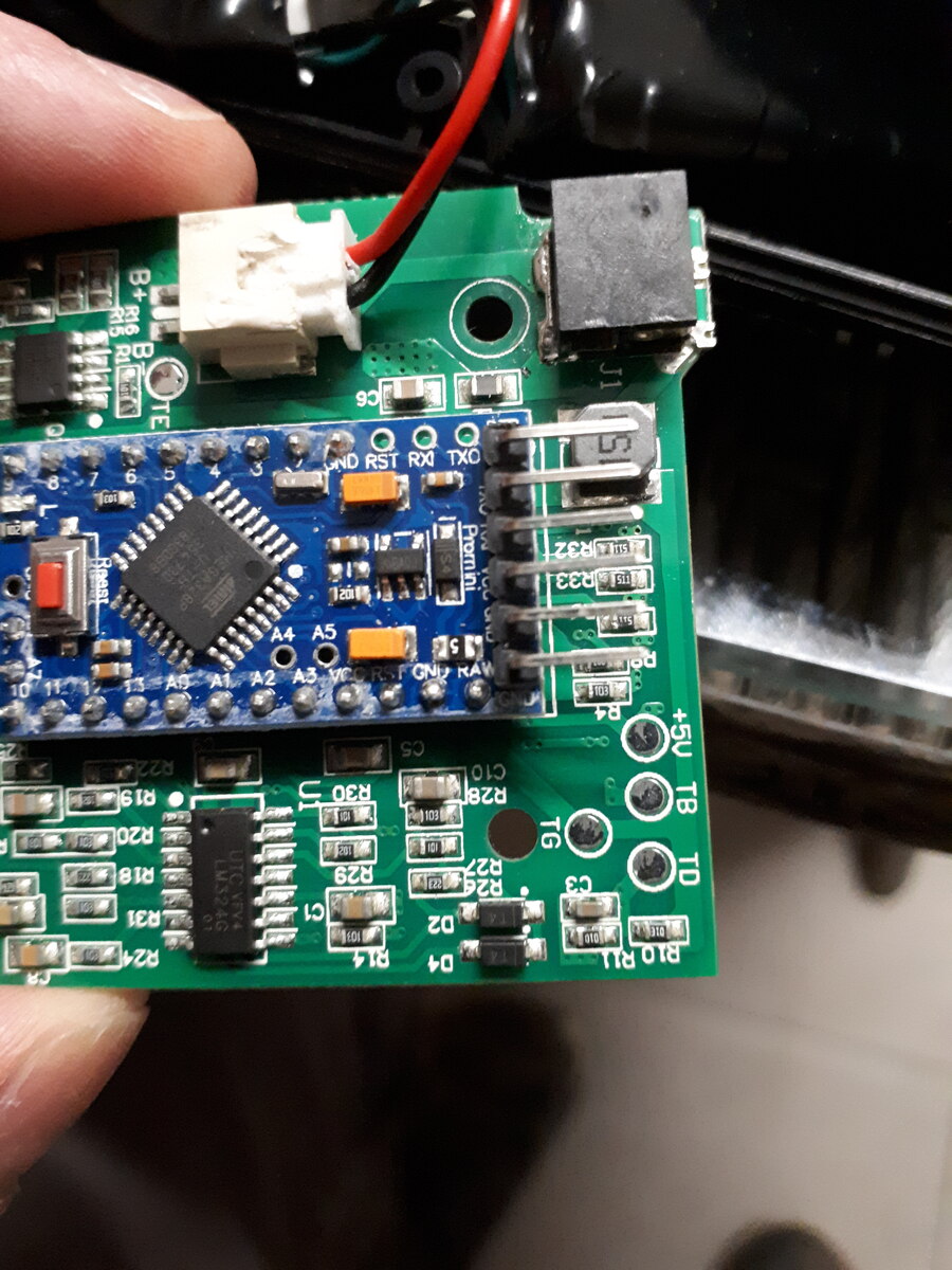

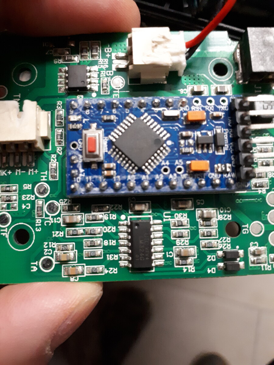

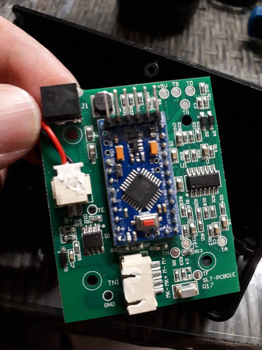

da der Akku unseres "Sleepytrolls" (Wackler für den Kinderwagen) langsam
den Geist aufgegeben hat wollte ich ihn durch einen neuen ersetzen.
Leider musste ich feststellen, dass hier wohl ein
Selbstzerstörungsmechanismus eingebaut ist. Nachdem ich den alten Akku
aus und den neuen Akku eingesteckt habe wird die Eingangsspannung direkt
auf den Motorausgang durchgeschaltet. Der Arduino Pro läuft zwar noch
und auch die Tasten geben entsprechendes Feedback, er hat aber auf den
Motorausgang keinerlei Einfluss mehr.
Mit dem Netzteil habe ich am Eingang verschiedene Spannungen simuliert,
die werden direkt auf den Ausgang durchgeschaltet. Das Gerät schaltet
auch nicht mehr bei der Schlusspannung von 6V für den Tiefentladeschutz
ab.
Kann sich jemand erklären wie diese "Selbstzerstörung" umgesetzt sein
könnte? Ein Chip ist eine Mehrfach OPV, ich glaube nicht, dass man damit
den Eingang durchschalten kann. Den anderen kann ich leider nicht lesen
(selbst mit Lupe) aber es wundert mich wie der Arduino komplett aus der
Schaltung entkoppelt werden kann.
Bin für jeden Input dankbar. Das Gerät hat 150€ gekostet und ist zu
schade zum wegwerfen. Eventuell gibt es ja einen günstigen Alternativen
Motorcontroller der zw. 4-8V regelt und bei bei 6V am Eingang abschaltet
um die Tiefentladung zu verhindern.

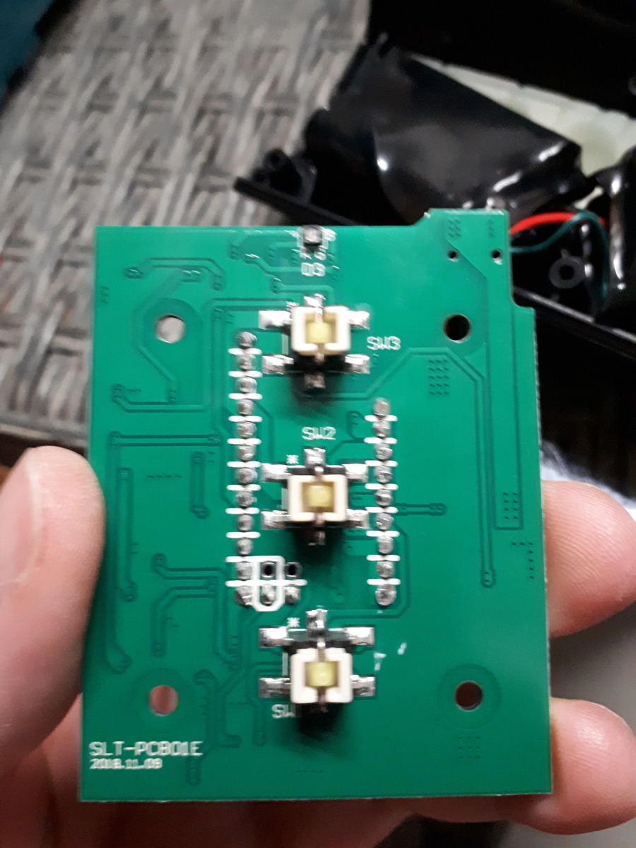

wie sieht denn die Rückseite der Platine aus?
von Daniel S. (deserteagle)
Habe ein Bild der Rückseite beigefügt. Hier befinden sich drei
Tastschalter mit Leds (Akkuanzeige und Feedback bei Tastendruck). SW1 u.
SW2 sind zum Ein- bzw. Ausschalten und zur Einstellung der
"Rüttelstärke". SW3 ist für eine Funktion bei der sich der Rüttler
automatisch für 5min einschaltet sobald ein Ton erkannt wird.

MOSFET kaputt, durchlegiert.

Den Q1 kannst du doch problemlos ersetzen...
von Andreas B. (bitverdreher)
Daniel S. schrieb:
> Sollte es ein defekter MOSFET sein kann ich
> die Platine vergessen.
Auch den kann man tauschen. Das ist der Q1.

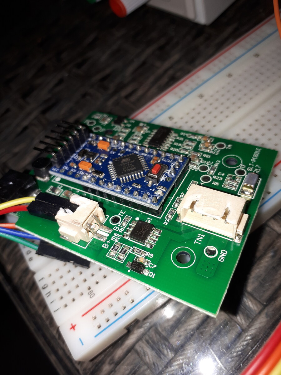

Hallo. Freue mich über die angeregte Diskussion!
Der MOSFET ist ein UT4812G. Wenn ich 5V anlege messe ich sowohl Zw S und
Motor 5V als auch zw. Gate und Motor 5V. Es scheint als hätten alle
Eingänge ohne Spannung vollen Durchgang. So sollte das mM nicht sein...
Sorry da ist was falsch rübergekommen. Jetzt schaltet der AG auch mit
dem alten Akku durch. Das ist so seit dem ersten Mal Spannungsfrei
Sorry. Die Diode K14 scheint defekt zu sein. Werde sie mal tauschen.

Daniel S. schrieb:
Dieses Foto hättest du im Eröffnungsbeitrag zeigen sollen. Ich sehe da
Dupont Kabel am Akku-Anschluss. Diese sind oft aus Eisen oder Aluminium
und haben minderwertiges Blech an den Kontakten. Das wiederum führt zu
starken Spannungs-Schwankungen unter Last, was wiederum dazu führen
kann, dass MOSFET nur halb durch schalten, heiß werden und danach kaputt
sind.
Unwichtig schrieb:
> Daniel S. schrieb:
>> Die Diode K14
> Ach, gibt es wohl einen Schaltplan dazu, wo denn hier? Auf den Bildern
> sind nur 3 Dioden zu sehen, u. die werden nicht mit K bezeichnet sondern
> mit D.
Die defekte Diode ist "D1". (Type ist "K14" wie am Bauteil beschriftet)
von Monk (Gast)
Es kann nur einen Grund geben, warum D1 kaputt ist: Der Akku wurde
verpolt angeschlossen. Da ist jetzt bestimmt noch viel mehr kaputt, als
nur die Diode.
Steve van de Grens schrieb:
> Daniel S. schrieb:
> sind.
Die DuPont Kabel habe ich erst nachher angeschlossen um das Netzteil zu
verbinden. Der Fehler bestand schon vorher. Das die Platine verpolt
angeschlossen wurde kann ich zu 99,9% ausschließen, es sei denn es wäre
mal wer anderer dran gegangen und hätte damit rumgespielt.
Der MOSFET scheint auch tot zu sein. Ich tausche mal die Bauteile und
gebe dann ein Update. Der Arduino scheint seine Aufgaben noch soweit
wahrzunehmen, hoffe hier ist nichts defekt sonst ists ein Totalschaden.
