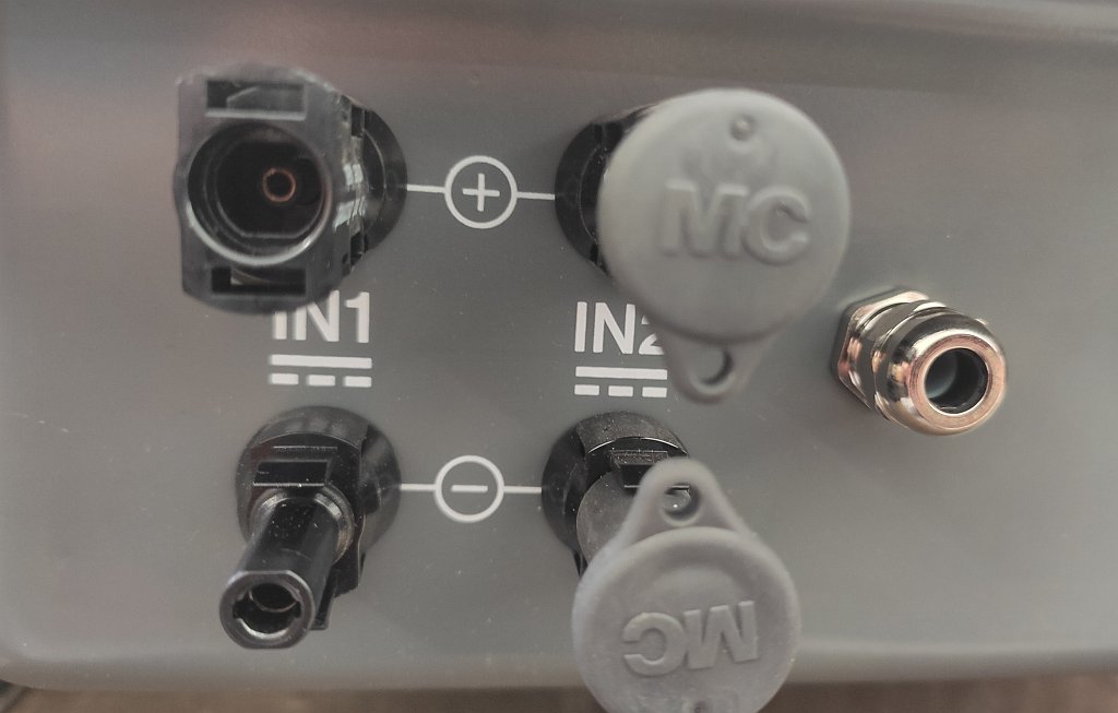

von Marc G. (marcm)
Das kann schon sein... ich weiss nicht ob das standardisiert ist...
Die ABB/Fimer die ich hier habe, wollen den MC4-Stecker in der DC+
Buchse sehen und die MC4-Buchse in dem DC- Einbaustecker.. siehe Foto im
Anhang...
Ich hab aber auch nen "Ginlong" WR hier, bei dem isses genau
umgedreht...
Aber es muss doch an dem Hoymiles beschriftet sein oder ?

von Heinz R. (heijz)
so wie auf dem Foto ist es richtig - der kleinere Stecker am Panel ist +
Ist aber auch ein Dreck - der kleinere Stecker braucht das größere
Crimpteil innen, schaut man sich nur das Metallteil an würde man sagen
das ist die Buchse

von Jörg (jrg_d794)
ich stehe vor dem gleichen Problem wie der Threat-Ersteller Lukas. Ich
möchte meinen Hoymiles HM-300 Wechselrichter für eine permanent
Einspeisung über Batterie vorbereiten. Dazu müsste dieser WR auf ca.
150W limitiert werden. Dieses möchte ich im Vorfeld mit einem
Labornetzteil 30V 10A, der das PV Modul simulieren soll, einstellen.
Mein Problem ist momentan, ich bekomme den WR nicht mit dem Netzteil ans
laufen. Egal was ich am Netzteil einstelle. zb. 24V 2A oder bis 30V 10A.
Der Ablauf ist immer gleiche:
1. DC an danach AC anstecken.
2. WR blinkt jede zweite Sekunde Rot.
3. Nach einer Minute blinkt er WR grün. Amperezahl fährt langsam hoch
auf den eingestellten Wert. Dann fängt die eingestellte Spannung an zu
flatteren 17-24V und der WR geht wieder auf Rot. Netzteil zeigt
permanent 24V, 0,04A an und springt alle 20 sec. runter auf 17V und
wieder hoch auf 24V, 0,04A.
4. Das war es.
Frage: Ist es überhaupt möglich den WR über mein Labornetzteil (30V,
10A) zu aktivieren?  Welche Einstellungen sind nötig?
Anlaufspannung: 22V
Betriebsspannung: 16-60V
MPPT: 29-45V
Vielen Dank im Voraus
Jörg
nein, Dein Netzteil ist zu schwach
Schließe den WR direkt an die Batterie an, dann mit OpenDTU oder AHOY
auf 150W begrenzen
Michael B. schrieb:
> Dein Wechselrichter hat nie behauptet, für Batteriebetrieb geeignet zu
> sein.
> Warum kauft man es dann trotzdem ?
bei mir läuft so ein HM-300 die ganze Nacht ohne Probleme an einer
Batterie durch- deshalb habe ich ihn gekauft
(Allerdings 52V, er speist durchgängig 300W ein)
Günter L. schrieb:
> Viele Leute wissen es nicht oder verstehen es nicht,
> daß da ein MPP-Regler drin ist, der versucht die maximal
> mögliche Leistung aus der Quelle zu holen. Der Regler versucht
> immer wieder eine Leisungsanpassung herzustellen.
der WR begrenzt ja in sich auf 300W - bzw auf das was man ihm vorgibt -
wenn maninnerhalb dieser Grenzen bleibt ist das kein Problem
von John P. (brushlesspower)
Ja ist bei Hoymiles kein Problem.
Lass einfach die AC verbindung weg. Dann kannst du mit der DTU das Limit
einstellen ohne das dein Netzteil durch den MPPT beeinflusst wird.
