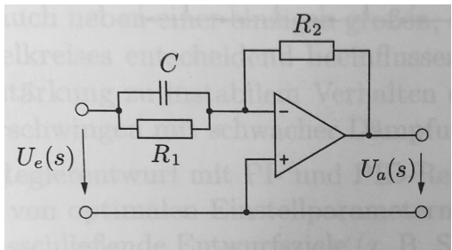

ich muss die Übertragungsfunktion der obigen OPV Schaltung berechnen.
Die Angabe lautet:
Berechnen Sie die Übertragungsfunktion der folgenden OPV Schaltung. Um
welches regelungstechnische Grundelement handelt es sich. Geben Sie die
Sprungantwort und die Zusammenhänge allgemein an.
Ich hoffe, mir kann jemand weiterhelfen.

von Ulrich (dd_diode)
Spannund an den zwei Eingängen des OPV ist gleich. Damit kanns du zwei
Schleifen ziehen.
1. Schleife beinhaltet U_e, C & R_1
2. Schleife beinhaltet U_a, R_2
Der knoten am invertierenden Eingang vom OPV ergibt, dass der Strom in
beiden Schleifen gleich sein muss.
1 und 2 nach I auflösen, in die Knotengleichung einsetzen und dann
umformen, dass sich die Form
U_a/U_e = ....
ergibt. Damit ist die Aufgabe gelöst.
von Franz M. (augustin_maa1)
Im Anhang ist meine Rechnung.
Ich habe bereits etwas gerechnet, doch komme nicht weiter.
Ich bedanke mich für die bereits erhaltenen Tipps, würde aber noch
fragen, wie ich das Beispiel vervollständigen kann.
LG
von Klaus H. (hildek)
Das Ergebnis ist schon richtig. Die Zahlen in deiner Kurve hängen von
den BE-Werten ab, außerdem muss man betrachten, dass der Kondensator
beim Sprung zunächst einen Kurzschluss darstellt. So kann also der Wert
'3' mit dem deine Kurve beginnt, nicht stimmen - wenn es die
Sprungantwort sein soll. Außerdem steht in der deiner
Übertragungsfunktion ein Minus.
In Regelungstechnik kenne ich mich leider nicht aus ...

von Lutz V. (lvw)
Ja, die Sprungantwort des (idealen) PD-Reglers ist nicht korrekt.
Was Du dargestellt hast, das ist PD-T1.
Man kann diese entweder durch reine Überlegung finden (wie oben von
Klaus H. erwähnt), oder durch Rechnung finden: g(t)=
Laplace-Tranf./invers von [H(s)/s].
Und noch was: Achsenbezeichnungen nicht unterschlagen!

von Hermann W. (hermannw)
Franz M. schrieb:
> Um welches regelungstechnische Grundelement handelt es sich. Geben Sie die
> Sprungantwort an.
Das ist ein PD-Glied. Da U+ und U- des OP auf 0V liegen, fließt im
ersten Augenblick ein unendlicher Strom. Damit gibt es eine unendliche
neg. Ua. Das C wird in einer unendlich kurzen Zeit geladen und danach
haben wir ein normales P-Glied mit neg. Verstärkung. Im Bild die
Sprungantwort, in der immer Ua über der Zeit aufgetragen wird.
In der Praxis gibt es diese theoretische Idealform nicht, da immer ein
Ri der Spannungsquelle vorhanden ist und die Ausgangs-Spg begrenzt ist.

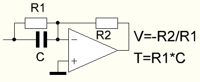

Franz wird hoffentlich schon fertig sein. Da ich das lange nicht gemacht
habe, hat mich das mal gereizt. Ganz einfach, ohne Differentialgleichung
und Laplace:
Z=R1/pC/(R1+1/pC) = R1/(R1pC+1) mit p=j*2*pi*f
Ue/R1*(R1pC+1)=-Ua/R2
Ua/Ue=-R2/R1*(R1pC+1)
Die Übertragungsfunktion im Frequenzbereich ist
F(p)=V*(Tp+1) also ist
V=-R2/R1 und T=R1*C
