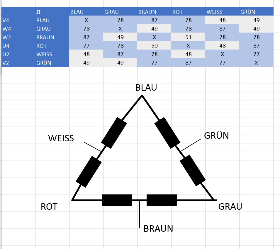

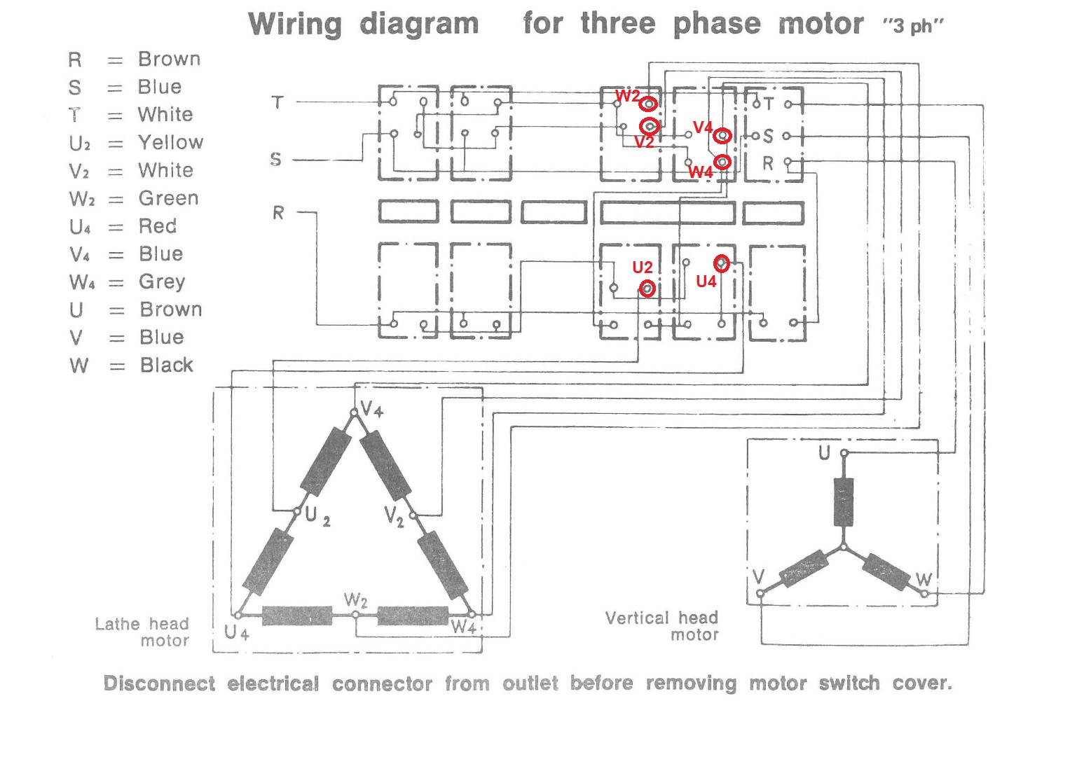

Ich bräuchte Hilfe beim Anschluss meiner Drehbank. Ich habe mit dem
Multimeter alle Kabel die von meinem 3 Phasen Motor kommen ausgemessen
und habe folgendes ausgeknobelt (Wiederstandsmessung Emcomat Motor.jpg).
Anbei ist der originale Schaltplan, allerdings stimmt der Farbe Code
nicht mit dem tatsächlichen Farbcode der Kabel überein.
Danke für die Hilfe!
von Michael B. (laberkopp)
Muster M. schrieb:
> allerdings stimmt der Farbe Code nicht mit dem tatsächlichen Farbcode
> der Kabel überein.
Na ja, du hast gemessen, allerdings weisst du nicht ob die Aussenleiter
wirklich blau grau rot sind oder nicht doch weiss grün braun sind, und
du weisst nicht, wierum er dreht.
Anschliessen nach Plan und wenn falschrum halt nochmal verdreht
anschliessen.

von Karl B. (gustav)
von Thomas R. (thomasr)
Muster M. schrieb:
> Hallo Zusammen,
Was stimmt denn da nicht? Außer dass der Braune hier Gelb ist?
von Helmut H. (quacksalber)
Versuche mal den Sinn der Wicklungen und Schaltmöglichkeiten zu
begreifen.
Das dürfte doch nicht allzu schwer sein.
Es handelt sich um einen Motor mit je 2 Spulen in Dreieckschaltung.
Die jeweiligen Eckpunkte U4, V4, W4 sind die jeweiligen Bezugspunkte für
Betriebsart 1.
Die jeweilgen Eckpunkte U2, V2 ,W2 die Bezugspunkte für Betriebsart 2.
Ist also verry simple.
Welche Aderfarbe ein jeweiliges Spulenende besitzt, lässt sich per
Messung herausfinden.
Ist der Schalter an den Kontakten entsprechend beschriftet, Lässt sich
ein Plan erstellen. Dazu den Spulen Nummern vergeben und jeweilige
Kürzel A für Anfang, E für Ende. Sache lässt sich mit etwas Messaufwand
und Plan zeichnen und darin Aderfarben eintragen lösen.
von Thomas M. (eichof01)
Ich habe versucht die ganzen Wiederstände zu messen, die Frage ist ob
ich mit der Annahme richtig liege, dass die Kabel welche zueinander den
geringsten Wiederstand aufweisen logischerweise eine Spulenwicklung
sind. Ich habe dies im Diagramm versucht bildlich darzustellen.
Das Problem ist der Farbcode der Kabel die zum Motor führen haben andere
Farben als es der Plan vorgiebt, daher bleibt nur das Messen.
Die sind doch genauso wie vorgegeben außer dem Gelben der jetzt halt
Braun ist?? Ich verstehe die Frage wohl nicht.....
Interessant, obwohl ich dir erklärt habe wie die Dinge zusammenhängen,
verstehst du nicht mal deine eigene Tabelle mit den Spulenwerten. ;-)
Wieso bist du nicht in der Lage, das zu veriyfizieren, wenn gesagt
wurde, es hängen immer jeweils 2 Spulen in Reihe?
Ausgehend von den Eckpunkten zu den jeweiligen Eckpunkten gibt es welche
Widerstandswerte? Und ausgehen von den jeweiligen Mittelpunkten zu den
anderen Mittelpunkten welche Werte? Na?
Im einen Fall 78 Ohm, im anderen 48. Du solltest in der Lage sein, mit
solcherlei Information, Hilfestellung was anfangen zu können.
Noch genauer erklären oder langsam zu verstehen? ;-)
Danke Helmut, das habe ich so probiert und im Anhang angefügt, mit 3
Phasen Motoren mit nur einer Wicklung hatte ich schon zu tun, nur das
mit doppel Spulen in Dreieckschaltung ist mir neu.
Muster M. schrieb:
Das ist eine Dahlanderschaltung, einfach mal in Wikipedia schauen.
Was ich nicht verstehe ist, wenn R1 und R2 jeweils 49 Ohm sind, wie R1 +
R2 =  78 Ohm ergibt. Das verstehe ich nicht.
von Dietrich L. (dietrichl)
Wenn du eine Wicklung misst und das Dreieck nicht auftrennst (was ich
vermute) hast du immer die Reihenschaltung der anderen Wicklungen zu
dieser einen parallel.
Also kannst du nie den Widerstand einer Wicklung alleine oder auch zwei
Wicklungen in Reihe messen. Deine Rechnung oben stimmt also nicht der
Realität überein.
von Georg M. (g_m)
R||5R = 48;  3R||3R = 86,4;  2R||4R = 76,8
R||5R = 49;  3R||3R = 88,2;  2R||4R = 78,4
Vorsicht: Wenn Du Dir nicht sicher bist, erstmal prüfen.
Da Du dem Schaltplan nicht vertraust.
Daher hatte ich ja auch den Link oben angegeben.
Es gibt Zweigeschwindigkeitsmotoren mit unterschiedlicher Beschaltung.
Zitat:
"...Es darf niemals ein Schaltgerät für einen Dahlandermotor zum Betrieb
eines Motors mit 2 getrennten Wicklungen benutzt werden und
umgekehrt..."
/Zitat
Quelle:
https://www.voltimum.de/artikel/grundlagen-elektromotoren-und-schaltung-6
ciao
gustav
Das betrachten der Wicklungen alleine ist nur die halbe Miete!
Es ist zu beachten und zu messen welche Schalterstellung welche
Verbindungen zu den Motoranschlüssen bewirkt!
Welche Bezeichnungen etc stehen denn am Schalter und den einzelnen
Schaltstufen, welche Bedeutung wird das ergeben, was ist daran zu
erkennen?
Es lässt sich bei genauerem heraus zeichnen was von wo nach wo über
"eine" Schalterstellung wohin verbindet heraus finden, welche
Spulenanteile daran beteiligt sind. Ebenso für jede andere
Schalterstellung. Erst wenn das klar ist, kann ermittelt werden ob es
eine Dahlanderschaltung ist, oder nicht.
Anhand der uralten Namensbezeichnungen R S T für die Phasen, ist
erkennbar, das ist Technik von anno damals, als solche Bezeichner üblich
waren.
Ohne genauere Recherche der Verbindungen und Schalterstellungen ist das
sinngemäß Pfusch.
von H. H. (Gast)
Du kannst das wohl nicht, andere schon.
Das ist ein stinknormaler D/YY Dahlandermotor, 2- oder 4-polig. Und der
steckt offensichtlich in einer Drehmaschine mit zusätzlicher
Vertikalspindel.
Habe die Schaltung durchgemessen und der Motor läuft wie er soll. Der
Hinweiss mit dem Dalandamotor hat mir geholfen, wusste nicht dass der
Motor von Dreieck in Stern geschalten wird. Auch mein Plan hat gepasst
um die äusseren Wicklungen zu finden.
