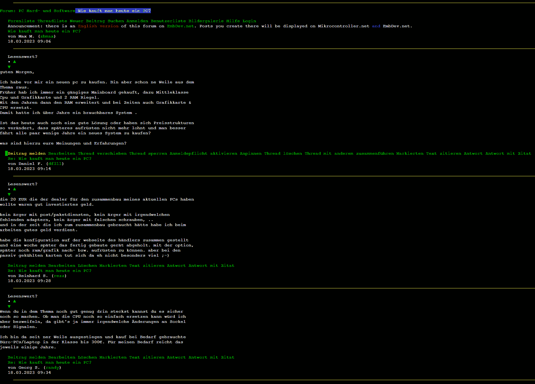

Dieses Forum im Textbrowser sieht übrigens so aus wie im Anhang, auch da
knallt die Bewertungsfunktion störend rein.
