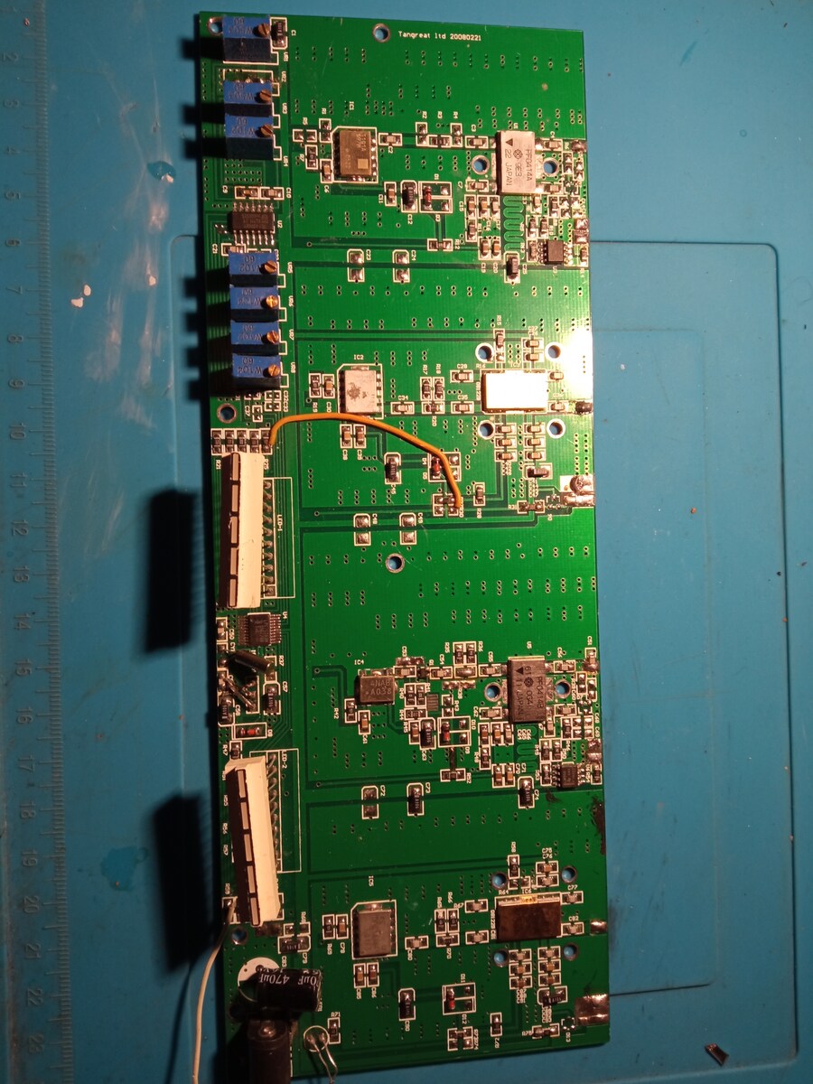

von Kilo S. (kilo_s)
Kurz und knapp: NEIN!
Gegen einen Jammer in direkter Umgebung hast du wenig bis keine Chance.
Folgendes Problem, das Signal des Jammer ist IMMER stärker (weil direkt
in der Nähe) als das Empfangssignal des GSM/LTE/GPRS/GLONASS Signal. So
ein jammer kann ,ich hab eine Platine eines Jammer hier liegen, bis zu
5-15W Signal breitbandig pro Kanal (Endstufe) erzeugen. (zur Info:
Schlachtware, unbrauchbar!)
Das Teil könnte theoretisch GSM, WLAN/Bluetooth, HDSPA, LTE/3G mit (je
Kanal!) 5W stören.
Besteht im Wesentlichen aus Endstufen IC's, die werden anstelle eines
normalen Modulieren Signal mit Rauschen angesteuert. Hauen also in
voller Bandbreite des Endstufenmodul einfach alles an Signal raus was
"mit Rauschen moduliert" geht.
Gegen Lokale Jammer ist man "Machtlos" es sei denn man könnte.... Und ab
hier wird's endlos kompliziert und Umständlich.
Kommerzielle Jammer, wie beispielsweise mit Sondergenehmigung in
abhörsicheren (Konferenz-)räumen Betrieben (ich habe so einen geräumt
und den Jammer dabei mitnehmen dürfen!) zu umgehen ist kaum, wenn durch
IR/Laser-Mikrofon möglich. Sofern die Fenster nicht zusätzlich entdämpft
von Schwingungen sind....
Also wenn es schon kaum möglich ist den Konferenzraum einer Bank
abzuhören weil dort Jammer und andere Maßnahmen werkeln, wirst du einen
gezielten Einsatz eines Jammer kaum aushebeln können.

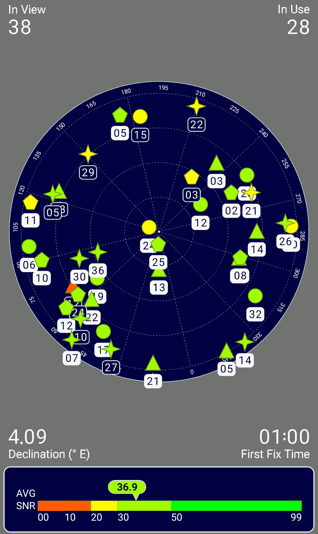

von Gustl B. (gustl_b)
Bei GPS kann man Antennen mit starker Richtwirkung nehmen. Die dann nur
nach oben zeigen und alles von den Seiten ignorieren. So ein Kreis mit
30° Öffnungswinkel direkt nach oben sollte für GPS noch reichen.
Naja es sind halt nur 24 GPS Satelliten, da stehen nicht viele direkt
über dir, die meisten sind am Horizont oder auf der abgewandten Seite.
Siehe Screenshot von Handy-App (GPS Test)
Kreise: GPS
Dreieck: GLONASS
Hier damit man auch Hardware dazu sieht, das ist die Platine des Jammer.
Würde ich diese Platine wieder funktionsfähig machen....
