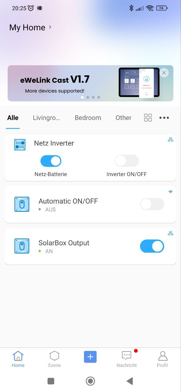

Neuen Inverter schon umgebaut, diesmal bleibt er am Netz bzw wird nur
abgetrennt wenn Sonne weg ist. Der ESP32 entscheidet am Ende des Tages
ob der meine Bude aus dem Netz speist oder aus den Batterien.

böse drin aus, Mosfets geplatzt usw. ich schalte den Inverter jetzt
vorne an der Solarseite mit Last-Relais und hinten mit Netz-Relais und
nehme die Umschaltung lastlos vor. Erst Solarstrom weg, dann
Netzverbindung lösen, dann auf Netzbetrieb umschalten. Ok, kann auch
dran bleiben, dann zieht auch er Standbystrom aber so ganz wohl ist mir
da nicht bei.
Seitdem lebt er ohne Mucken.

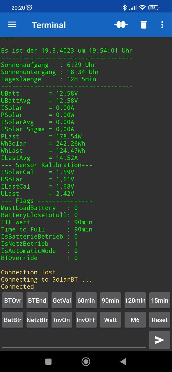

Aktuelles ktriterium:
Timer 0 los, wenn U> 13.7V zzgl Offset aus Verlusten, die ich sehr genau
berechnen kann (0.7V auf 30A auf 2m Leitung). Der MPPT hat leider keine
Sense Leitungen, macht aber auch nix. Er sieht immer mehr Spannung als
den Klemmen anliegt. Überladen also ausgeschlossen.
Timer 0 stop, wenn < 13.7V
Voll wenn Timer 0 > 120 Minuten ist. Grob geschätzt, dann sind die
wirklich gut voll.
Über das BT Interface und eine BT Terminal App lässt sich das ganze
steuern per Kommandoshell, die einfache Befehle interpretiert. Oder über
ein Wifi Interface auch von unterwegs. BT und Wifi gleichzeitig,
verliert man OTA, die App wird zu gross mit 2MB. Die zeit holt er sich
von NTP, seitdem klemme ich mir auch die RTC.
