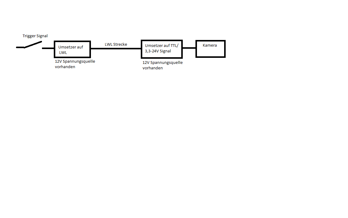

ich möchte für meine High-Speed Kamera eine Möglichkeit basteln um diese
zu triggern. Problem dabei ist es, dass das Signal einmal über eine
Lwl-Strecke geschickt werden muss.
Hier folgende Daten: Die Kamera kann über einen TTL-Eingang (0-5V) oder
einen Opto-Isolated-Input (3,3-24V) getriggert werden. Die
Spannungsversorgung der Kamera hat einen Abgriff (12V). Das
Triggersignal wird über einen Schützkontakt ausgelöst.
Die Lwl-Strecke soll mit einer Wellenlänge von 850nm betrieben werden.
Wichtig bei der ganzen Schaltung ist, dass diese nicht so anfällig für
Elektomagnetische Felder ist.
Ich habe ein Schema mit angehangen damit das ganze verständlicher ist.
Leider bin ich was Elektrotechnik angeht nicht ganz so bewandert, daher
hoffe ich hier auf Hilfe.
Grüße
Jonas

von Andreas M. (andreas_m62)
Wie lang ist die LWL-Strecke?
Vielleicht könnte man auch POF-Fasern wie an optischen AV-Verbindungen
verwenden?
Und dabei die passenden TOTX/TORX-Bauteile benutzen.
von Falk B. (falk)
Warum?
Schütz? So ein richtig großer, mechanischer Schalter? Wenn ja, muss man
das Signal mittels RC-Tiefpass und Schmitt-Trigger Entprellen
Warum? Kann man machen, ist aber nicht so gängig. Die preiswerten PoF
arbeiten mit 660nm. Die Tranvceiver für echte Glasfasern arbeiten
teilweise mit 850nm.
Warum? Hast du sooo viele und soooo starke Störer in der Umgebung?
Du braucht einen passenden Sender und Empfänger, das wars fast schon.
https://www.digikey.de/de/products/filter/faseroptik-sender-diskret/116
https://www.digikey.de/de/products/filter/faseroptik-empf%C3%A4nger/117
von Jonas (kataklyst)
Mein Problem dabei ist es die passende Schaltung aufzubauen. Wie gesagt,
ich bin in Elektrotechnik nicht so bewandert.
Die Lwl-Leitungen sind schon verlegt. Das sind ca. 200m Länge.
Die Kamera wird in einem Prüffeld für Hochleistungsschalter aufgestellt,
daher sollte die Schaltung nicht Störanfällig sein.
Das Schütz, welches den Trigger schaltet ist nicht sonderlich groß. Auf
eine Schaltung zum Entprellen kann man hier verzichten.
von Falk B. (falk)
Und warum hat man DIR diese Aufgabe geben?
Na dann kennst du bestimmt auch die Stecker dazu. Danach mußt du die
Sender und Empfänger auswählen. Profitipp! ;-)
Aha.
Sagt Derjenige, der "in Elektrotechnik nicht so bewandert" ist. Soso.
Naja, bei Siemens scheint das der erprobte Ansatz zu sein . . .
von Henrik V. (henrik_v)
Schau mal zB bei fs.com nach einem günstigen SFP Modulen und Faser mit
Steckern bzw Stecker für Laienmontage auf Faser gibbest da auch.
Die SFP Module wollen 3.3 V und den Enable auf GND, kommt ein LVDS
Signal raus und Bandbreite locker 1GHz eher 10 und mehr...
In größeren Firmen einfach die IT-Abteilung nett fragen, die 800m 850nm
Module sind da oft Schüttgut....
Für ein Triggersignal etwas Kanone, aber ey ist 2023 :)
Die Module sind schon nett im Metallgehäuse, wenn das Timing unkritisch
ist, aber der Trigger keine Fehlauslösung haben soll, könnte man das
noch auf NF (oder HF) Wechselspannung erweitern, also ein Puls reicht
nicht, da muss n ms lang Wechselspannung anliegen, sonst kein Trigger,
aber das wird wohl schon zu kompliziert sein ;)
von Falk B. (falk)
Jaja, es lebe der Overkill. Dummerweise wollen diese SFPs zu 99% aber
ein gleichspannungsfreies Signal sehen. Ein einfaches, niederfrequentes
Triggersignal krigt man da nicht so einfach drüber. Man sollte sich
einen Empfänger suchen, der bis DC runter kann. Da gibt es nicht sooo
viele, und die sind auch nicht Gbit schnell.
Hirn aus, Spaß rein!
So ein Käse. Wenn der LWL schon liegt, ist es vermutlich Multimode. Da
gibt es nur eine Handvoll verschiedener Stecker. SC, ST, LC und hab ich
vergessen. Muss man halt den passenden raussuchen.
Trigger ist ja kein DC ;)
Also auch einzelne Pulse kommen da schon durch. Je nach dem welche
Stecker an der Faser sind, ist dazu passendes Netzwerkmodul aber
ziemlich sicher die günstigste Methode um and die Laserdiode und den PD
mit passendem Faseranschluß zu kommen.
von Falk B. (falk)
Sowas hier, der kann 0-5Mbit/s
https://www.digikey.de/de/products/detail/broadcom-limited/HFBR-2412TZ/1990453
Hier ein Eval Board mit Sender und Empfänger, denn die Sender sind bei
Digikey im Moment nicht auf Lager.
https://www.digikey.de/de/products/detail/broadcom-limited/HFBR-0410Z/2627141?s=N4IgTCBcDaIBIDEBCAlAtARgCwbALRAF0BfIA
Man kann aber auch einen anderen Sender nehmen, denn die sind meistens
nur einfache LEDs, die man einfach ansteuern kann, erst recht bei den
hier nötigen Frequenzen. Das kann man alles in wenigen Stunden auf
Lochraster aufbauen.
