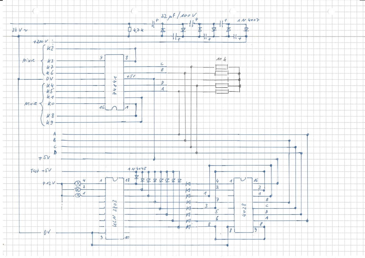

ich möchte mit einem Daumenradschalter (4bit) über einen 74141 eine
Nixieröhre ansteuern, diese zeigt dann die Ziffern 0 bis 9 an. Die
Spannung für die Nixieröhre wird über eine
Spannungsvervielfacherschaltung erzeugt. Mein Onkel hat mir vor längerer
Zeit eine Schaltung entworfen, aus der ich nicht so ganz schlau werde.
Er hatte die Masse des Daumenradschalters auf 0V gelegt. Im Dateenblatt
des 74141 sind die Eingänge aber mit 5V-Signalen eingezeichet.
Zusätzlich soll zu den entsprechenden Ziffern noch über einen ULN 2803
die entsprechenden Leuchtmelder (Glühlampen mit 12V) 1 bis 8 angesteuert
werden.
Ich habe das mal mit einem 4028 ausprobiert, allerdings waren die Lampen
dann ziemlich funzelig. Zusätzlich habe ich an die Eingänge des ULN 2803
über 1N4148 einen Prüfeingang gelegt, der alle 8 Glühlampen aufleuchten
lässt (diese waren schön hell).
Kann mir da jemand weiterhelfen? Das ganz soll eine
Ausgabe-Lochrasterkarte für ein Projekt werden.
Danke schon mal im Voraus
Gruß Sven

ich habe die Schaltung schon aufgebaut, sie funktioniert leider nicht so
wie gewünscht. Ich werde die Tage die Zeichnung der Schaltung der
Lochrasterplatine einscannen. Hab hier leider keinen Scanner.

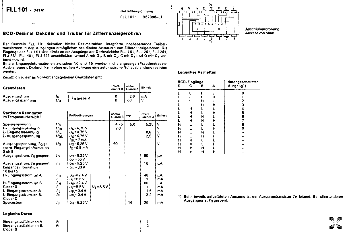

Ist jetzt die Frage, wie der Schalter selbst codiert. Wenn er in
Stellung "0" alle seine 4 Anschlüsse durchschaltet, dann passt das so.
Formal müsste man an die Eingänge des 74141 natürlich noch
Pullup-Widerstände nach +5 V klemmen, aber eine Eigenschaft der
"klassischen" TTL-Eingangsschaltung ist, dass sie nur Strom nach Masse
ableiten kann (Suche mal im Netz nach "Multi-Emitter-Transistor"). Wenn
man den Eingang einer TTL-Stufe offen lässt, liegen an ihm ca. +4 V an,
und prinzipbedingt (da durch den Eingangstransistor in diesem Zustand
kein Basisstrom fließt) wird das sicher als "H" erkannt. Um ein "L" zu
erzeugen, muss man den entsprechenden Strom nach Masse ableiten – was
dein an Masse geklemmter Daumenrad-Schalter tut.
Dein CD4028 ist dahingehend etwas anders, da er MOS-Eingangsstufen hat.
Da würde das allein so nicht funktionieren. Wenn du aber die Eingänge
des 74141 parallel hast, sorgen diese mit ihren +4 V für einen sicheren
H-Eingangspegel auch für den 4028.

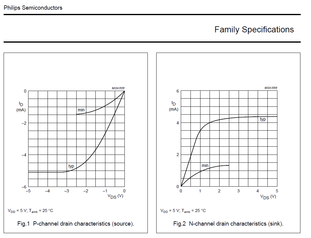

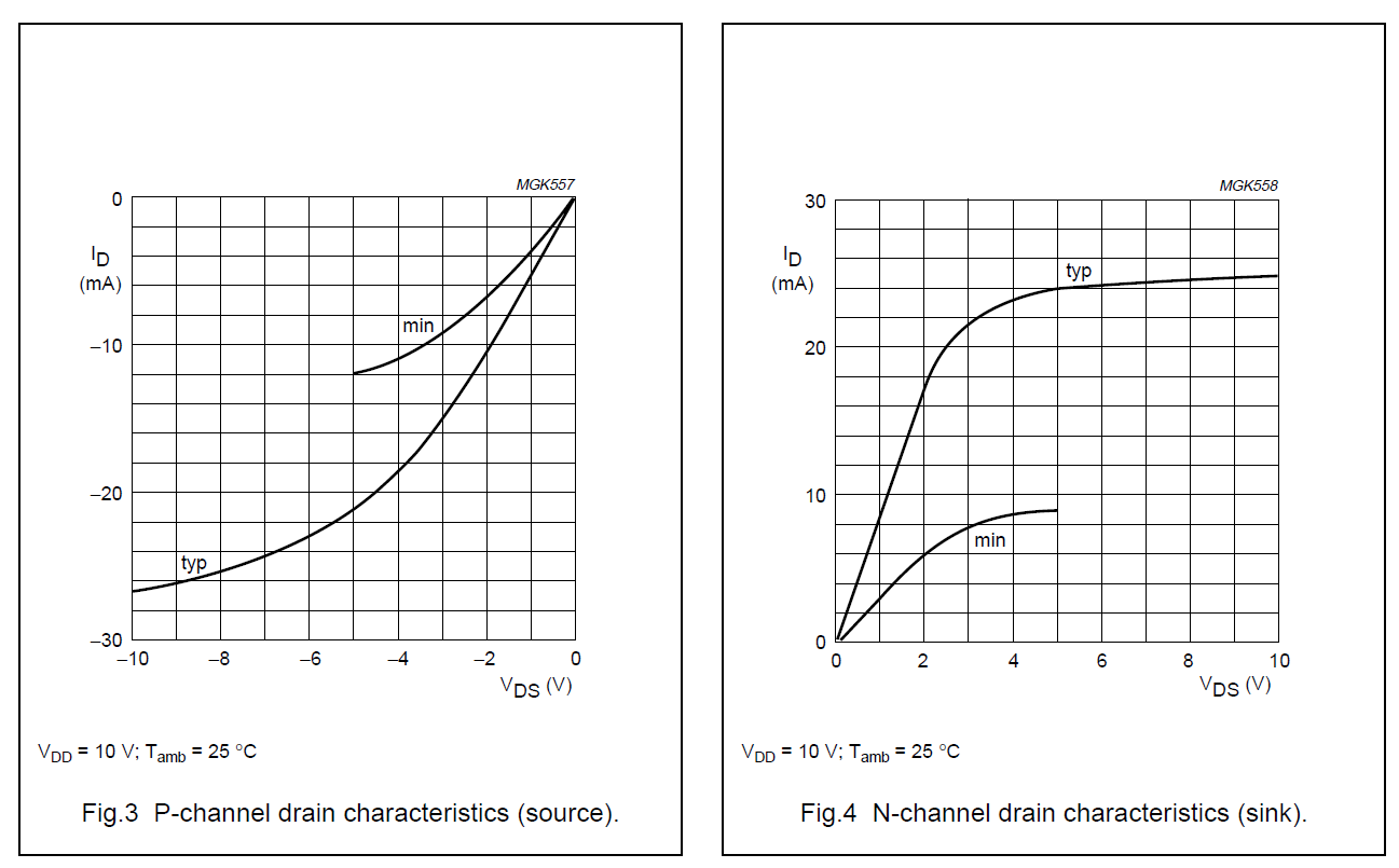

Warum der 4028 deinen ULN2803 nicht richtig durchsteuert, kann ich mir
gerade nicht erklären. Der sollte, wenn er mit 5 V betrieben wird,
eigentlich schon mindestens 1 mA Ausgangsstrom liefern können, die
wiederum für den ULN2803 ausreichen müssten, um den Ausgang richtig
durchzusteuern. Es ist zwar "ein bissel auf Kante genäht", sollte aber
für eine Bastlerschaltung reichen.
Kannst du eventuell mal einen Schaltplan skizzieren, wie du das mit dem
4028 und ULN2803 gemacht hast?

Die 74xx erkennen einen nicht angeschlossenen Eingang als High. Um einen
Eingang Low zu setzen, muss man diesen sehr niederohmig auf Low ziehen,
es kommt Strom aus dem Eingang heraus.
Ein Zusammenspiel 40xx mit TTL ist grundsätzlich nicht vorgesehen. In
Deinem Fall sollte es möglich sein, dessen vier Eingänge parallel zu den
vier des 74141 zu legen. Blind geraten: Mache an die vier ABCD je einen
10kOhm nach Plus dran.
Unlogisch, auch hier: Schaltplan zeigen!
Habe ich jetzt einen Denkfehler oder drehe ich die "Zahl" damit nicht
um?
Müsste dann nicht z. B. aus 0101 = 5 dann nicht 1010 = 10 werden?
Ich werde die Tage meine Ergänzung nochmal sauer aufzeichnen und in der
Arbeit einscannen. Danke

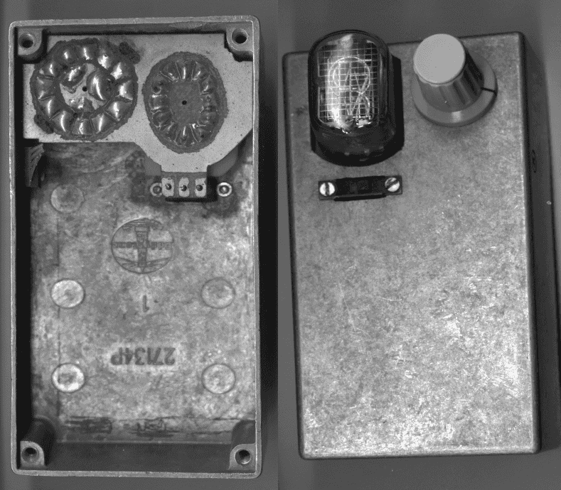

Ich habe mir auch so einen Nixie-Tester gebaut. Einfach einen
10-stufigen Schalter, der die > +140V über einen gemeinsamen
Vorwiderstand an eine der 10 Anoden legt, ganz ohne Halbleiter.
(eigentlich 12 Stufen, da könnte ich auch die Komma-Punkte testen)
Der ist zwar nie fertig geworden, der Bedarf an einem Tester für die
paar noch zu Mondpreisen erhältlichen Nixies ist nicht mehr gegeben.
Die Fassung für die Röhre besteht aus einzelnen Kontakten einer
DSub-Buchse zum Einlöten in die Platine.
Links noch ein Schaltregler LM2577 für die Anodenspannungserzeugung,
vielleicht baue ich den wenigstens fertig. Ich dachte an eine angezapfte
Ringkerndrossel ("tapped inductor"), das spart die Wickelarbeit.

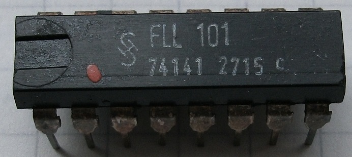

Der 4028 hat einen positiven Ausgang, während die meisten TTL 1-aus-10
Decoder einen negativen liefern. Auch der 74141 schaltet mit seinem
Ausgang nach GND.

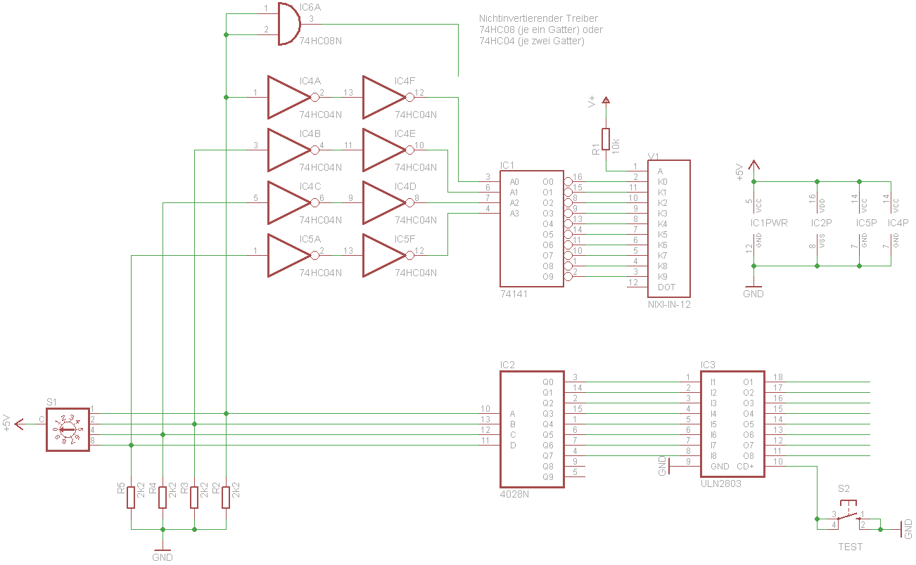

von Sven L. (lochrastersven)
Habs eben mal gezeichnet und beim Nachbarn eingescannt ...
Hoffe man erkennt was ... Bleistift = Manfreds Vorschlag

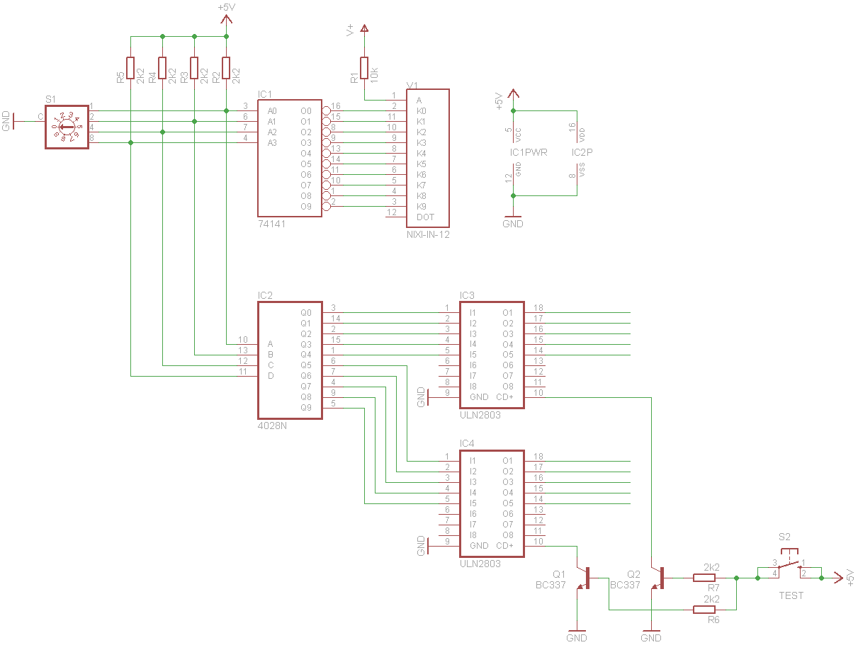

> Dazu reicht es, COM des ULN mit Masse zu verbinden  die Dioden sind
schon drin.
Könnte damit 8 Dioden sparen, aber der Prüftaster liefert 5 V ... ich
werde das so lassen.

von Manfred P. (pruckelfred)
An den Widerständen fehlen die +5 Volt. Sie sollen nur helfen, dem
CD4028 einen vernünftigen High-Pegel zu liefern, weil ich mich nicht auf
den aus den 74141-Eingängen verlassen will.
Wenn die Schaltung nicht funktionieren muß, lasse sie so.
Erstmal die Dioden zwischen dem 4028 und dem ULN raus, wird das für die
12V-Lampen besser aussehen. Natürlich dann auch den Prüftaster weg, der
würde den 4028 töten.

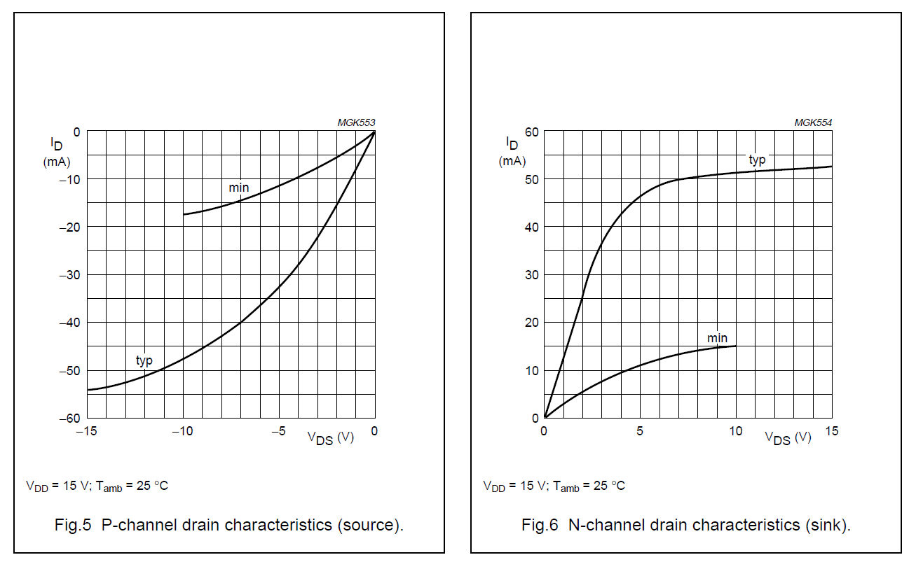

Wieviel Strom brauchen die Lampen? Es könnte tatsächlich sein, dass der
4028 nicht genug Strom liefert, um den 2803 sauber durchzuschalten.
Einen Eingang des 2803 auftrennen und den Strom messen. Einmal, wenn der
4028 high ist und einmal, wenn der Prüftaster aktiv ist - da wird ein
erkennbarer Unterschied sein.
Messe Spannung vom Ausgang des 2803 nach Masse, einmal mit dem aktiven
4028 und einmal mit dem Prüftaster, auch die wird erkennbar anders sein.
Siehe den:
Könnte drauf hinaus laufen, den ULN2803 durch 8 FETs ersetzen zu müssen
- abhängig vom Lampenstrom.
Ich hoffe, die 4 10-kΩ-Widerstände haben ihren gemeinsamen Anschluss an
+5 V.
Die Dioden zwischen dem 4028 und dem ULN reduzieren die Spannung und
damit die ohnehin schon geringe Stromergiebigkeit des 4028 nochmal
zusätzlich. Wenn die Testfunktion mit den anderen Dioden nur kurz
benutzt werden soll, würde ich die einfach weglassen. Dann werden zwar
beim Testen die Ausgänge des 4028 frech auf positives Potenzial hoch
Das wäre natürlich die saubere Lösung.
> +5 V.
Ja die 5 V sind mit den 4 10k Widerständen verbunden. Hatte ich auch so
gezeichnet.
Ok, die 8 Dioden zwischen 4028 und ULN 2803 fliegen raus. Den Prüftaster
werde ich über den COM-Eingang am ULN 2803 mit 0 V abändern.
Hatte gestern aufm Weg zum Spätdienst auch darüber nachgedacht auf die
Dioden zu verzichten, damit das Signal vom 4028 um 0,7 V höher ist.

Kann man machen, dann muss aber der Tastern 8x den Lampenstrom
aushalten. Naja. Die Sache mit den Dioden war schon richtig. Zur
Entkopplung auf dem Drehencoder reichen 4k7 Widerstände.
Also soll ich nur die 8 Dioden (waagrechten) zwischen 4028 und ULN 2803
weglassen und den Testtaster wie gehabt mit 5 V über die 8 (senkrechten)
Dioden so lassen?
Du meinst die 10 k Widerstände gegen 4,7 k Widerstände tauschen?
> Dioden so lassen?
Ja.
Wenn man einen gescheiten Schaltplan mit Namen hätte, könnte man die
Dioden mit selbigem ansprechen . . .
Nein, die meine ich nicht. Auch so, mein Fehler. Nein, deine Schaltung
mit dem 4028 und ULN2803 ist so schon OK! Waagerechte und senkrechte
Dioden!
Die Pins am ULN sind aber verdreht, die Eingänge liegen auf 1-8.
Du hast Recht ... hatte es vorgestern Abend auf die Schnelle gezeichnet.
Auf meiner Platine ist es richtig herum. Danke
Ich hatte auch testweise nur den unteren Teil (also ohne den oberen
Nixie-Teil) ausprobiert. Da hatte ich den Daumenradschalter gegen 5 V an
die Leitungen ABCD gelegt. Da leuchteten die Glühlampen sehr dunkel.
Über den Testtaster-Eingang schön hell. Auch habe ich den 4028 durch
einen 74xxx (Nummer habe ich jetzt nicht im Kopf) ersetzt. Da leuchteten
zwar die Lampen negiert (also alle ohne die betreffende), allerdings
genauso hell wie bei dem Testtaster.
Hab nochmal auf den 4028 geguckt, es ist ein 4028BE. Liegt da
möglicherweise das Problem?

Naja, kommt drauf an. Die 4000er sind bei 5V schon relativ hochohmig, so
um die 150 Ohm Ausgangswiderstand. Für den ULN sollte es knapp reichen,
der braucht nur ca. 1mA, macht 150mV Spannungsabfall im IC. Miss mal die
Spannungen am IC, wenn er den ULN treiben muss. Vermutlich hast du was
falsch angeschlossen. VCC oder GND vergessen?
Siehe Anhang. Wenn ein Arduino die 4 Steuerbits erzeugen soll, kann man
R2-R5 weglassen.
von Falk B. (falk)
Hmmm, da hatte ich wohl was nicht ganz korrekt in Erinnerung. Siehe
Anhang. Bei 5V sind die 4000er schon ARG hochohmig. Ca. 1k max, 400R
typ. (Source, P-Kanal). Bei 10V sind es 280R max, 200R typ. Bei 15V ca.
420R max, 130R typ. Dort kommt wohl meine Erinnerung her.

Die Dioden gehören komplett raus, weil andernfalls der Testtaster gegen
das Low der Ausgänge des 4028 arbeiten würde. Jörg behauptet zwar, dass
diese das vertragen würden, es wäre trotzdem Pfusch.
Du hast den Strom der Lampen noch nicht verraten.
Grundsätzliches: CMOS-Eingänge dürfen niemals offen bleiben. Wenn Dein
Codierschalter gegen +5V liegt, gehören an ABCD Widerstände nach GND
dran. Der Wert ist unkritisch, 1..50kOhm würde sicher spielen.
Nö, denn da sind ja noch die horizontalen Dioden drin. Testtaster und
4028 können nur HIGH aktiv treiben, Low machen die internen
Basisspannungsteiler vom ULN2803.
So viel kann das nicht sein, denn der ULN kann auch nicht endlos Strom
treiben. Viel mehr als 100mA/Kanal sind da nicht drin.
So langsam verliere ich den Überblick ...
Also, ich baue die Schaltung um so wie es Falk hier in dem Bild vom
22.03.2023 18:33 gezeichnet hat. Allerdings brauche ich nur die Ausgänge
1-8 für die Glühlampen. Deshalb brauche ich auch nur einen ULN 2803.
Alle Dioden fliegen raus. Der Test-Tester geht über den Transistor an
COM des ULN 2803.
Bin ich jetzt auf dem aktuellen Stand?
Sollte ich die 10 k-Widerstände gegen 4,7 k tauschen?
von Falk B. (falk)
> COM des ULN 2803.
Ok, bei 8x40=320mA kann man den Taster das auch direkt schalten lassen,
ich war da wohl in Gedanken bei anderen Strömen 8-0. Tut mir leid.
von Falk B. (falk)
Ja. Die Schaltung hier ist OK.
Beitrag "Re: Ansteuerung Nixie und Leuchtmelder"
Ist egal, beides funktioniert prima. 1-50k wie schon oben jemand
schrieb.
Guten Abend,
habe die Schaltung abgeändert wie Falk sie gezeichnet hat ...
Und: es funktioniert so leider nicht.
Herausgefunden habe ich: wenn ich den Teil mit der Nixie-Röhre
funktionierend habe, dann muß der BCD-Schalter gegen Masse und mit
negativer Logik sein (0 = 1111, 1 = 1110, 2 = 1101, ...)
Für den unteren Teil mit den Leuchtmeldern geht es nur mit BCD-Schalter
gegen +5 V und positiver Logik (0 = 0000, 1 = 0001, 2 = 0010, ...)
Ich komme nicht weiter, habe schon bei der Eingabe zwischen beiden
Teilen einen 7404 gehängt, leider geht es so auch nicht.
Kann mir da jemand bitte nochmal weiterhelfen? Danke

Bau die Schaltung richtig auf, dann funtktioniert sie auch! Miss, was an
den Eingängen anliegt. Ist ja nicht wirklich komplex.
Hast du die Stromversorgung an die ICs richtig angeschlossen? Miss mal
an den ICs.
Als erstes müssen die Eingangscodes stimmen. Wenn du den invertierten
Codierschaltert hast, musst du den halt gegen +5V schalten und die
Widerstände R2-R5 gegen GND schalten. Dann musst du erstmal dir
richtigen Signale aus dem Kodierschalter bekommen.
 0 : 0000
 1 : 0001
etc.
Dann kann man die beiden ICs anschließen. Und dann sollte es laufen.

Menschenskinder, isses denn SOOO schwer? Nimm den, den du hast und
beschalte ihn passend! Siehe oben!
Ach so,l da ist ja noch der TTL Zombie 74141, der braucht bei LOW
richtig viel Strom. Egal, es gibt Doppelinverter. Siehe Anhang!

Ja, weil die TTL-Eingänge aktiv nach low gezogen werden müssen.
> und mit negativer Logik sein (0 = 1111, 1 = 1110, 2 = 1101, ...)
Ganz sicher nicht, z.B. 1111 wäre ein Wert (#15), den der 74141 nicht
decodieren wird.
Um z.B. eine 5 zu zeigen: A=1 B=0 C=1 D=0 am 74141.

Deshalb ja der Codierschalter nach GND. Da wir den Typ nicht kennen, muß
er halt messen, ob ABCD zur Beschriftung passen oder das Ding für diesen
Zweck unbrauchbar ist. Aber selbst dann müsste ein paar Stellungen ein
Ergebnis liefern, wenn auch falsch.
Die Notwendigkeit der 74HC-Buffer sehe ich nicht. Es kann vielleicht
sein, dass der 74141 den H-Pegel versaut, ein offener TTL-Eingang hat
nur kurz über 1 Volt. Es ist mir jetzt zu spät für einen Meßaufbau,
vielleicht müssen die Pull-Up noch niederohmiger werden.
Wie Du schon sagtest: MESSEN , welche Pegel im Komplettaufbau an ABCD
stehen, schwierig ist das nicht.

Habe eben nochmal ein paar Änderungen gemacht:
- BCD auf 5 V
- R 2 bis R 5 auf 1k gegen GND
Ergebnis:
Leuchtmelder: von den Leuchtmelder 1 bis 8 gehen 2 bis 6 und 8
Nixie-Röhre: Ziffern 1 bis 9 gehen. Die 0 sieht man kaum, sieht wie eine
leichte "Wolke" aus.
Hab testweise den 74141 bzw 4028 nacheinander ausgebaut, um die beiden
Teilbereiche einzeln zu testen - leider keine Änderung.
Beide ICs getauscht - auch keine Änderung
Wenn ich den Testeingang des ULN 2803 auf GND lege, leuchten alle
Leuchtmelder 1 bis 8.
Vielleicht weiß da noch jemand Rat? Wenigstens ein Teilergebnis
von Falk B. (falk)
Klingt nach Wackelkontakt am ULN2803. Miss die Eingangsspannungen!
so, die Leuchtmelder 1 bis 8 gehen. Es stellte sich heraus, daß ich im
ehemaligen Bereich der waagrechten Dioden, diese hatte ich mit Litzen
überbrückt, sich die benachbarten Eingänge 1 und 7 (bei mir am ULN Pin 4
& 5) eine Verbindung hatten.
Nixie-Röhre Ziffer 0:
Diese leuchtet ganz schwach, man erkennt nur eine "Wolke".
Die Eingangsleitungen ABCD haben am 4028 sowie am 74141 +5,1 V.
Ich habe danach für die Ziffer 0 noch direkt am 74141 folgende Werte
gemessen:
A = 0,6 V / B-D = 1,1 V (bei R2 bis R5 = 1k)
Wieviel misst du denn direkt an der Katode der Nixie für die 0? Hast du
den Effekt bei allen Röhren?
Nicht, dass du da eine hast, die irgendwie kaputt ist.

Das ist zu hoch, wenn es solide sein soll. Kann es sein, daß du KEINE
Treiber zwischen Kodierschalter und 74141 eingebaut hat? Denn dann
müssen dessen Eingänge über 1k nach GEND gezogen werden, was zu
hochohmig ist.
Wolltest du die Treiber (74HC04 oder 74HC08 oder ähnlich) nicht
einbauen?
Wenn man die Pull Downs auf 470R vermindert, geht es auch ohne Treiber,
verbraucht hat 10mA/Bit.

von Falk B. (falk)
Sven L. schrieb:
> Ich hatte die Eingänge erst mit 10k gegen GND gelegt. Gestern Abend dann
> diese zuerst gegen 2,2k getauscht und anschließend gegen 1k getauscht.
Und warum? Du wolltest Treiber einschleifen.
Und vor allem, wer soll das hier SEHEN? Siehe Netiquette!
> Erst dann hatte ich überhaupt eine Anzeige. Die 7404 habe ich noch nicht
> eingebaut, hatte gehofft, es ginge auch so.
Jaja, Hoffnung ist bei bewährtes Konzept in der Elektronik! 8-0
> Welche Widerstände müssen es denn Deiner Meinung sein? 2,2k oder 1k
Was hab ich denn geschrieben?
> Zusatzfrage: bei dem Testeingang am ULN2803 hattest Du in der ersten
> Zeichnung einen BC337 mit 2,2k drin, in der letzten dann nicht mehr. Das
> geht aber schon noch (mit BC337 und 2,2k)?
Ja geht, ist aber bei 8x40=320mA nicht nötig, das kann der Taster allein
schalten.
> schalten.
Der Testtaster liefert 5 V (wie in der 1. Zeichnung), in der 2. hast Du
es mit Testtaster liefert GND gezeichnet.
von Falk B. (falk)
>> schalten.
Ja sicher! In der 1. Version schaltet der Taster mit sehr wenig Strom
die beiden Transistoren, in der 2. Version schaltet er den Strom der
Lampen direkt.

von Falk B. (falk)
Sven L. schrieb:
> Man kann also entweder
> - 470R nehmen (10mA pro Eingang)
> oder
> - 2x 7404 mit 2,2k
Wenn man den Treiber benutzt, kann man auch 10 oder 100k nehmen.
> verwenden. Gibt es da einen Unterschied auf die Lebensdauer der Nixie?
Nö. Dabei geht es nur um die saubere Ansteuerung des 74141.
Wieso reitest Du so beharrlich auf dem Treiber herum?
> Denn dann
> hochohmig ist.
Im bisherigen Entwurf gibt es Widerstände nach Plus.
Ich habe gerade nochmal meinen 7400 angeklemmt, dessen Eingangswerte
gleich seinem 74141 sind. Offen messe ich 1,6 Volt, was für den
parallelen 4028 kein zulässiger Pegel ist. Mit 10k nach Plus habe ich 5
Volt.
PullUps habe ich bereits vor 14 Tagen vorgeschlagen.
Dazu den Codierschalter gegen GND, geht entweder alles oder nur vier
Anzeigen falsch, je nachdem, wie der Codierschalter aufgebaut ist.
In dem Aufbau können niemals mehrere Anzeigen gleichzeitig erscheinen,
oder doch, wenn der 4028 schwingt.
> einbauen?
Der 74HC04 invertiert, der macht Sinn, wenn der Codierschalter nach Plus
betrieben werden muß.
Wenn ich das lese, ist doch alles verloren, simple Grundlagen nicht
verstanden:
> - BCD auf 5 V
B+C+D = 14, da kann und darf garnichts leuchten, selbst wenn A offen
ist.
Er bringt es nicht auf den Schirm, die Eingangspegel zu messen.
Es wird Zeit für einen Satz Schnitzmesser und einen Holzklotz, schnell
noch ein paar Osterhasen schnitzen.
