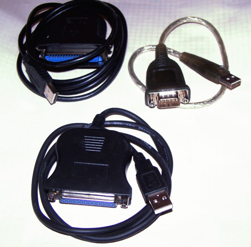

für etwas mehr als 1€ ein Adapter mit CH340G gekauft und warte. Da
sollen zwei Leitungen und Masse angeschlossen werden. Ist das was ganz
Spezielles oder gehts auch mit einem der 0815-Adapter wie im zweiten
Bild?

Den abgebildeten USB-seriell-TTL-Adapter mit CH340 kann man per Jumper
auf 3.3 bzw 5 Volt einstellen. Die Adapter auf Bild 2 sind 2
parallele-Adapter und 1 sereiller, der serielle arbeitet aber mit +- 12
Volt und gegenüber dem TTL-Interface mit vertauschter Polarität. Die auf
Bild 2 sind also alle nicht geeignet.

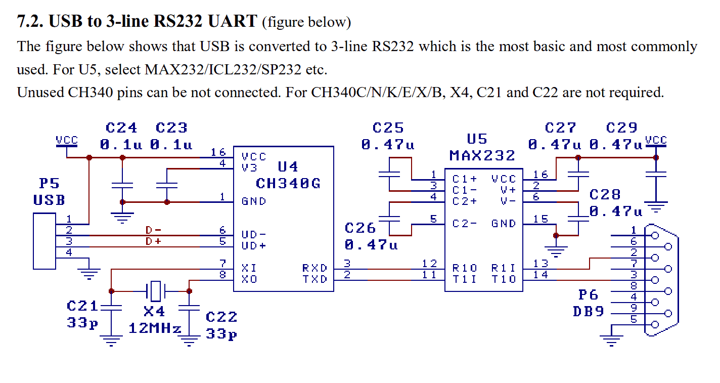

Die rechts abgebildeten Kabel sind für den RS232-Pegel, der ist invers
zu TTL, negativ_high, positiv=low und  +/- 3V...15V. Das links passt
eher mit TTL-Pegel direkt an die Arduino-pins Tx/Rx.

Der MAX232 rechts im Plan ist hier nicht vorhanden, wäre aber in den
oben rechts gezeigten Kabeln eingebaut, wird hier nicht benötigt.

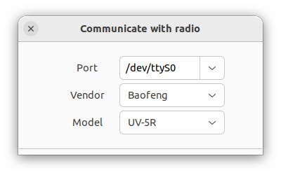

Ich hab mehrere Kabel, oft bzw. Meist mit dem CH340. Chirp und das
Baofeng haben da keine Probleme mit.

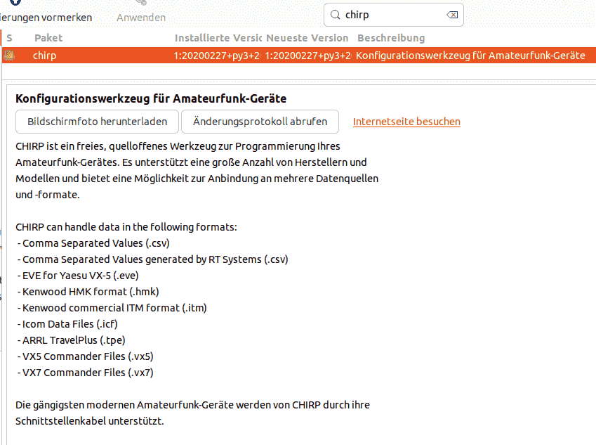

Ubuntu-Paketquellen sind ja immer noch von irgendwem nachbearbeitet, da
weiß man nicht wie aktuell sie genau sind. Die originale Quelle hat das
Datum von gestern, eventuell ist der Fehler hier schon lange bekannt und
beseitigt oder im Original nie aufgetreten.
Die Ubuntu-Versionsnummer ist 20200227, also schon drei Jahre alt. Ich
hätte meinen Screenshot ChirpUbuntu.png nur genau anschauen müssen, oben
steht es.

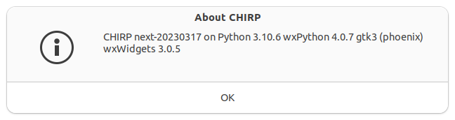

Nach langem zähen Ringen  - es funktioniert.
Ich habe es mit dem Gnome Softwareinstaller finden lassen, vom 17.März,
die läuft mit meinem Wouxun. Die Flatpak-Version wollte auch nicht. Es
ist sogar die neuere chirp-next-Version.
