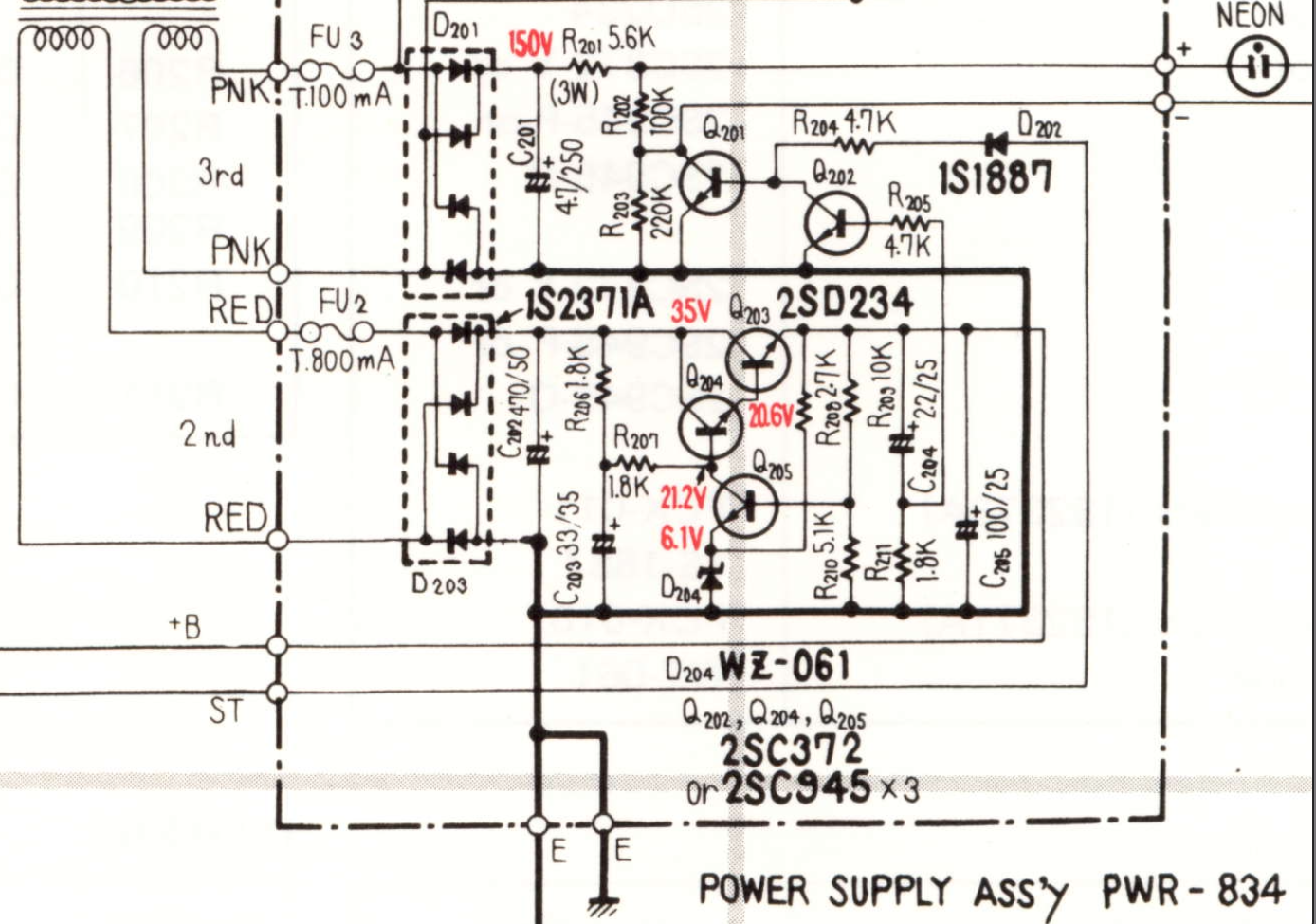

Das ist der entsprechende Teil in der Schaltung (upload von HHinz hier
im Thread). Die ST Strecke ist die Leitung vom Chip zum Transistor.
Sorry ich bin anscheinend zu inkompetent die Bild-Upload Funktion zu
bedienen. Jedenfalls kann ich keine Datei auswählen.

von H. H. (Gast)
Harald K. schrieb:
> 1 mA bei 60 V
Die Glimmlampe wird da mit 60-70V und 13mA brennen, mit geringem
Tastverhältnis.
Eine LED mit 100kOhm Vorwiderstand wird wohl auch passen. Evtl muss noch
der Widerstand parallel zu Q201 entfernt werden.
von Michael M. (Firma: Autotronic) (michael_metzer)
Durch R203 bleibt die LED immer am Leuchten und der Spannungsfall an
R202 bleibt immer oberhalb der Flussspannung der LED!
Man müsste also eine zusätzliche Widerstandskombination aus Reihen- und
Parallelschaltung an die orange LED löten, damit die original
Entweder noch eine Z-Diode mit ~90V dazu in Reihe oder die Schaltung
anpassen.
Anpassen der Schaltung: Den 150V Teil stillegen : R201, R202 und R203
rauslöten. Von den 35V am Kondensator (C206?) einen 33k Widerstand an
die R201,R202 Verbindung (+ von Neon)
Mal bei www.die-wuestens.de gefragt, nicht alles ist da im Katalog.
von Harry R. (harry_r2)
Henrik V. schrieb:
> Anpassen der Schaltung: Den 150V Teil stillegen....
genau! Kannst auch gleich die geregelte Spannung nehmen:
* Sicherung FU2 entfernen (und sicher nie nie nie wieder einsetzen,
sonst "bumm")
* +B = 20V an den Puls-Pol von C205 = linke Seite von R201 brücken
* R203 (schwer zu lesen, der 220K-R parallel zu Q201) entfernen
* 5er LED-Kette statt Neon anklemmen, Anode +, Kathode -
Die LEDs bekommen dann etwa 10V / 5K6Ohm = 1,7mA. Vielleicht reicht das
schon von der Helligkeit, sonst R201 ändern.
> Transistoransteuerschaltung unverändert bleiben kann.
Jetzt wird es interessant. Die original Schaltung nicht zu verändern
wäre mein erstes Ziel. Wie also sollte ich hier nun vorgehen? Ich
stricke mir das mal aus den Aussagen zusammen.
60VDV --> Z-Diode (90V) --> 100kOhm trimmer --> LEDs?
Oder ist das ein Holzweg?
von H. H. (Gast)
Du hast da 150V! Und einen Vorwiderstand von 5,6k.
Die Z-Diode kann von 60-100V haben, und man nimmt da keinen Trimmer,
sondern einen Festwiderstand. Der Widerstand wird mit einigen 10kOhm zum
richtigen Strom führen. Der richtige Strom hängt sehr von den LED(s) und
ihrer Anordnung ab. Du wirst ausprobieren müssen.
An jeder LED fallen etwa 2V ab, das macht bei 5 LEDs in Serie geschaltet
ziemlich genau 10V. Dabei ist es egal ob der Vorwiderstand 2k2 oder 220k
beträgt. Die 10V ändern sich nicht, lediglich der LED Strom und somit
die Helligkeit ändern sich.
Welche Spannungsfestigkeit hat eigentlich der Transistor Q201? Denn im
ausgeschalteten Zustand muss er jetzt ca. 140V Sperrspannung aushalten.
Marvin schrieb:
> Lauert dort nun potentielle Gefahr?
Ja, der Transistor kann kaputt gehen falls er nicht für 140V
Sperrspannung spezifiziert ist. Denn im ausgeschalteten Zustand fällt am
220k fast die gesamte Spannung ab. Reduziert wird sie nur durch deine
10V LEDs und die beiden Widerstände 5k6 und 2k2, die im Verhältnis zu
220k kaum Wirkung haben.
Besser ist es, wenn du statt des 2k2 Widerstands eine 47V bis 68V
Z-Diode einbaust. Dann denkt der Transistor Q201, es ist wieder alles
beim Alten, die 100V werden nicht mehr überschritten und der 5k6
Widerstand reicht als Strombegrenzung für die LEDs völlig aus und die
LEDs werden dann definitiv in der Lowphase auch wirklich richtig dunkel.

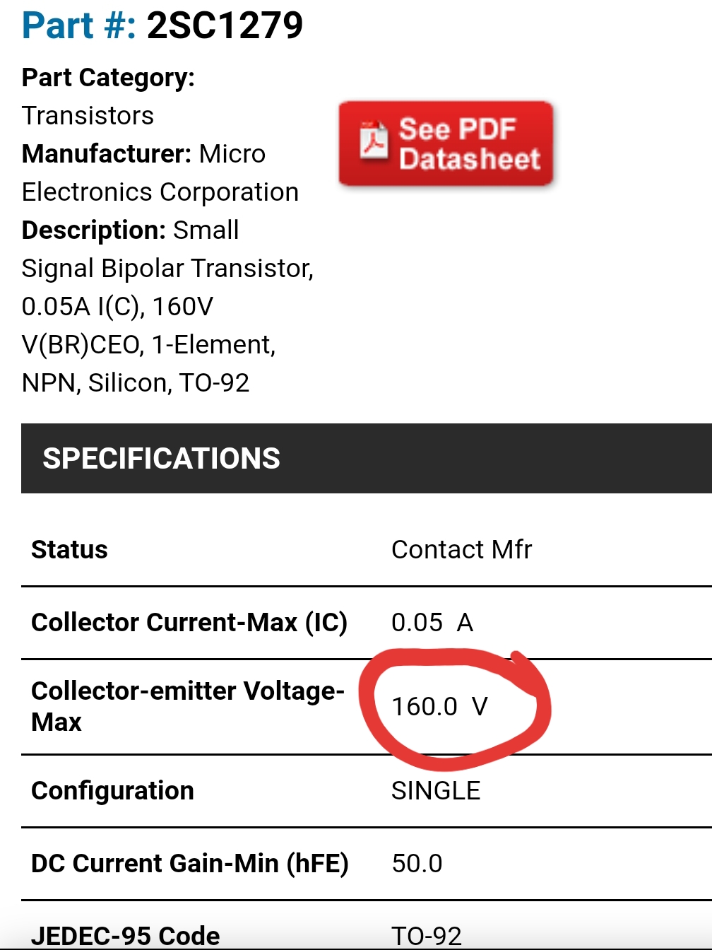

von Marvin (Gast)
Laut BOM ist Q201 folgender Typ:
Type Designator: 2SC1279
Material of Transistor: Si
Polarity: NPN
Maximum Collector Power Dissipation (Pc): 0.25 W
Maximum Collector-Base Voltage |Vcb|: 180 V
Maximum Collector-Emitter Voltage |Vce|: 150 V
Maximum Emitter-Base Voltage |Veb|: 5 V
Maximum Collector Current |Ic max|: 0.05 A
Max. Operating Junction Temperature (Tj): 175 °C
Transition Frequency (ft): 75 MHz
Forward Current Transfer Ratio (hFE), MIN: 50
Noise Figure, dB: -
passt das also demnach? Oder ist die genannte Diode trotzdem angeraten?
Wenn ja wo wäre die einzubinden, in welcher Richtung und welche genauen
Eigenschaften zu wählen?
Das ist zwar genau an der Grenze, würde aber vermutlich mit dem 2k2
dauerhaft gut gehen. Wenn die LEDs richtig dunkel werden sollen, dann
kannst du parallel zu den LEDs einen 10k schalten.

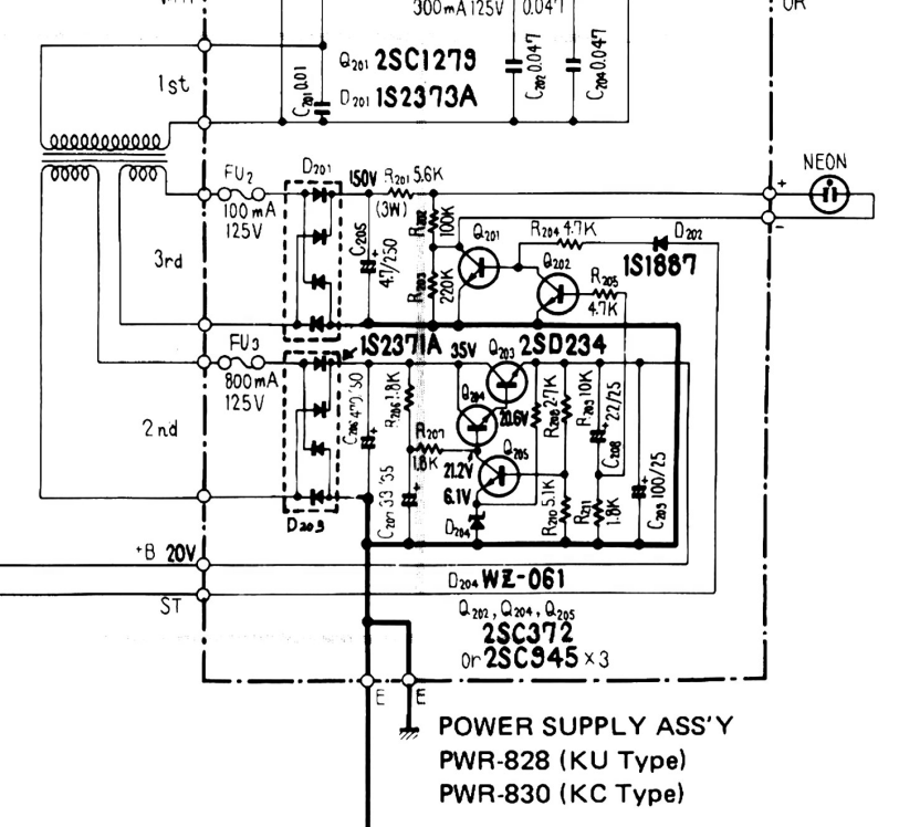

von Achim M. (minifloat)
Wie wäre es, die 150V-Schaltung nicht aus der Pink-Pink Trafowicklung,
sondern auch aus der Rot-Rot Trafowicklung zu speisen? Dann hast du nur
35V über 5,6kΩ auf deinem Ersatzlämpchen.
mfg mf
Er will ja verständlicher Weise möglichst wenig ändern.

von H. H. (Gast)
Michael M. schrieb:
> knapp bemessenen Sperrspannung
Die ist völlig ausreichend.
Naja, der Transistor verträgt 150V und es sind nach meinen Berechnungen
mit der neuen Schaltung immerhin schon 135V gegenüber vorher 100V.
von Marvin (Gast)
Ich werde den Aufbau mit den Zener-Dioden auch mal testen. Allerdings
muss ich die erst einmal bestellen.
von H. H. (Gast)
Michael M. schrieb:
Der 2SC1279 verträgt 180V.
Mein Datenblatt sagt auch 150V und hier im Bild sogar noch eine Variante
mit 160V!
Also müsste ich damals als Kind regelrecht mit dem zu groß geratenen
Klammerbeutel gepudert worden sein, wenn ich eine Schaltung entwickeln
würde, die diese Vce voll ausreizt. Da bleibe ich bei der Konstruktion
schon vorm Zug lieber 25% drunter und habe dann ein Leben lang ein
angstfreies Leben.
von H. H. (Gast)
> mit 160V!
Das ist V_ceo!
H. H. schrieb:
> Das ist V_ceo!
Na gut, da aber im Schaltbild eine Diode D202 vor der Basis sitzt,
könnte man tatsächlich bei entsprechender Ansteuerung auch von einer
offenen Basis (Vceo) sprechen, wenn es auch mehr oder weniger an den
Haaren herbeigezogen klingt.
