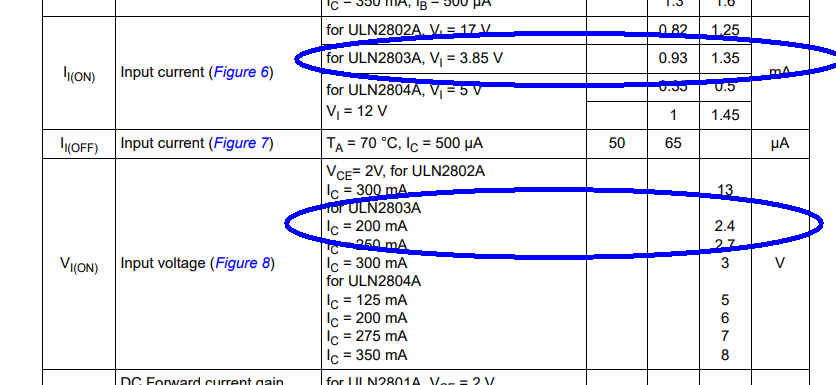

von Jörg R. (solar77)
Manfred P. schrieb:
> Marco schrieb:
>> Ich möchte mit beiden jeweils einen ULN2803 betreiben.
> Ich wiederhole:
> Manfred P. schrieb:
>> ULN2803 an 3,3V geht nicht.
Das stimmt so nicht. Die Eingangsspannung für ON ist ab 2,4V
spezifiziert, Seite 6 im DB.
https://www.st.com/content/ccc/resource/technical/document/datasheet/e4/fa/1c/16/4e/39/49/04/CD00000179.pdf/files/CD00000179.pdf/jcr:content/translations/en.CD00000179.pdf
Eigentlich müsste es schon ab 2V Eingangsspannung funktionieren, denn
der 2803 wird im DB so beschrieben:
„the ULN2803A has a 2.7 k input resistor for 5 V TTL and CMOS;“.
Ab 2V ist bei TTL als H definiert.

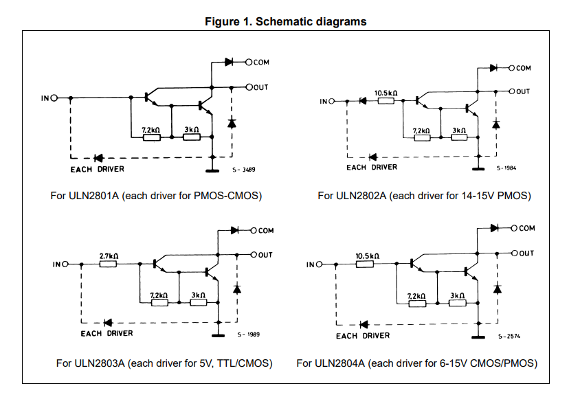

von Anselm 6. (anselm68)
Eine Menge Prosa, hast du kein lesbares Schaltbild?
ich verstehe nicht was du da genau meinst...
Der ULN.. braucht, wie du oben sehen konntest, keinen Vorwiderstand am
Eingang, der ist eingebaut. Unbeschaltet ist der Eingang LOW, siehe Bild
weiter oben (weil Eingang gegen GND geht).

von Axel S. (a-za-z0-9)
Was für ein Nonsense-Thread. Der ULN2803 benötigt am Eingang weder
Pullup- noch gar Pulldown-Widerstände, weil er letztere schon eingebaut
hat. Er "sieht" also einen offenen Eingang definitiv als L an, braucht
also anders als ein n-MOSFET keinen separaten Pulldown für den Fall daß
der steuernde µC-Pin hochohmig ist (z.B. im Reset).
Ein Pullup-Widerstand würde zwar gehen, z.B. in Verbindung mit einem
open collector Logikausgang. Allerdings wären 10kΩ wesentlich zu
hochohmig für den niederohmigen Eingang des ULN2803.
Das Datenblatt [1] hat auf Seite 6 eine Tabelle (Table 4.) die haarklein
auflistet, welche Eingangsspannung in Abhängigkeit vom gewünschten
Ausgangsstrom mindestens nötig ist. Für den ULN2803 sind das
Ic = 200mA  =>  Uin >= 2.4V
Ic = 250mA  =>  Uin >= 2.7V
Ic = 300mA  =>  Uin >= 3.0V
Mit einem der Norm entsprechenden TTL-High von 2.4V könnte man also den
ULN2803 nicht voll ausnutzen. Wobei der Baustein ohnehin thermisch
limitiert ist und man selbst 200mA nur an höchstens 5 der 8 Ausgänge
gleichzeitig entnehmen darf (Figure 14).
Ein µC der mit 3.3V gespeist wird, erreicht an seinen (CMOS) Ausgängen
definitiv 3.0V, kann den ULN2803 also sicher aussteuern.

Manfred P. schrieb:
> Das ist ein bipolarer Transistor, da gibt es kein klares "ON". Die
> Spannungswerte in Tabelle 4 sind für UCE=2V angegeben.
In der Hinsicht unterscheidet es sich nicht von anderen Transistoren,
nur ist ein BJT, im Gegensatz zu einem FET, stromgesteuert.
Für den Eingang nachfolgender TTL-Gatter. Weil der ULN2803 aber kein
TTL-Gatter ist, ist für den der reale High-Pegel am Ausgang des
TTL-Bausteins interessant. Und der ist auf minimal 2,7V spezifiziert:
- https://learn.sparkfun.com/tutorials/logic-levels/ttl-logic-levels
Und deshalb tauchen genau diese 2,7V auch bei der EIngangs-Spec im DB
des ULN auf. Sieh meinen Screenshot weiter oben.
von M.A. S. (mse2)
Manfred P. schrieb:
> Jörg R. schrieb:
1.
Der Baustein ist in seinem Datenblatt als 'für 5V-TTL" deklariert.
Und TTL bedeutet, dass für Eingangspegel >2,4V sicher auf H erkannt
werden muss.
2. Wo entnimmst Du der Tabelle 4, dass da irgendwas für UCE=2V
spezifiziert wäre?
Ich entnehme dieser, dass UCE maximal 1,6V beträgt für IB=500µA bei
IC=350mA.
Dass Sättigungsspannungen bei Darlington-Stufen grundsätzlich relativ
hoch sind und sich je nach Anwendung vielleicht ganz andere Bausteine
anbieten, ist ein anderes Thema.
von M.A. S. (mse2)
> spezifiziert wäre?
> IC=350mA.
Ahh, sorry, hab's gefunden. Da steht für VCE=2V ergibt ab 2,4V
Eingangsspannung einen IC=200mA, bei 3V-Eingangsspannung IC=300mA.
Hast recht.
Hat der TO geschrieben, wieviel Strom er schalten möchte? Im
Eröffnungsthread jedenfalls nicht.
> werden muss.
Nochmal: für den ULN2803 ist nicht relevant, was irgend ein beliebiger
anderer TTL-Eingang als "high" erkennt.
Für den ULN ist nur relevant, was der TTL-Baustin, der vor ihm sitzt,
garantiert als "high" ausgibt. Und das sind eben die erwähnten 2,7V.
Nein, hat er nicht. Und auch nicht, welche Spannung oder generell welche
Last er schalten will. Und deshalb kann man auch nicht abschätzen, ihm
die bei den hier diskutierten Ansteuerspannungen im Bereich um 2,4..2,7V
verbleibende Ucesat irgenwelche Probleme machen könnte.

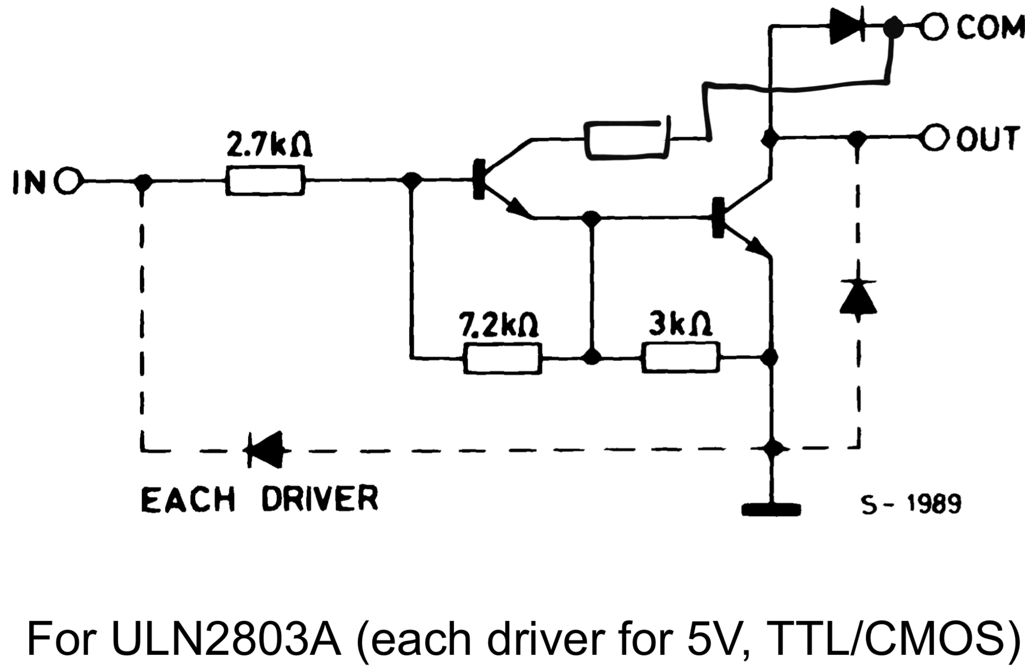

von Michael M. (Firma: Autotronic) (michael_metzer)
Wenn die Konstrukteure des ULN diesen nicht direkt als Darlington
schalten würden, sondern jeder Stufe noch einen eigenen
Basisvorwiderstand spendieren, dann würde Ucesat auf ein Minimum von
etwa 0,2V reduziert werden.
Da es sowieso schon den PIN 10 gibt, kann man dort auch intern die 8
Stück Basisvorwiderstände bequem zusammenführen.
Das nur mal so als Tipp, falls eine Neuauflage des ULN geplant werden
sollte, oder zumindest eine weitere Variante angedacht sein sollte.

Lothar M. schrieb:
> Jörg R. schrieb:
>> Die Eingangsspannung für ON ist ab 2,4V spezifiziert
> Dann ist der Laststrom aber auch auf 200mA reduziert.
Ja, aber über den Laststrom wussten wir bis Dato nichts. Ansonsten hast
Du natürlich recht, aber die Werte sind doch für Alle aus dem DB
ersichtlich. Deswegen verstehe ich diese lange Diskussion um dieses
Thema nicht.

von Axel R. (axlr)
Widerstand ja/nein
Ich habe bei meinen Designs nun tatsächlich einen 4K7 zwischen die
PortPins und dem ULN geschaltet, nachdem die Ports unserer Messkarte
zerstört waren. Ein Glück war nicht noch mehr kaputt gegangen. Der
eingesetzte ULN2803 hat im Prinzip nur ein paar Relais angesteuert,
technisch und auch vom Strom / Sättigungsspannung usw. überhaupt kein
Problem. Die 12V Relais brauchen nur n paar mAUm jetzt kein
Labornetzteil mit der Relaisspannung zu blockieren, wurde einfach ein
12V Steckernetzteil verwendet, Steckdosen waren tatsächlich noch frei.
Nun wurde, warum auch immer, eines Tages ein anderes Steckernetzteil
verwendet, was da eben gerade vorhanden war und dann "hat es nicht mehr
funktioiniert und aus dem PC hat es gequalmt und komisch gerochen". So
mein Ticket.
Was war passiert? Keine Ahnung. Das Steckernetzteil hatte den Minus auf
dem Mittlestift, statt den Plus und die gestrichelt eingezeichnete Diode
IM Eingang des ULN2803 wurde wohl leitend und hat die negativen 12V vom
Steckernetzteil ungebremst 'von hinten' in die 16Bit-Treiber geschickt?
Zum Glück gab es seinerzeit die 16bit-Latches bei Farnell und ich hab
die dann getauscht. Kam man aber ganz besch.. ran. Geht wieder alles. In
der Zwischenzeit hatte ich dort aus der Störreserve ne Ersatzkarte
eingebaut (Hat ja doch n paar Tage gedauert). Das war schon bedenklich.
Hab jetzt einen ordentlichen Verpolschutz, zusätzlich zu den
Schutzwiderständen, installiert. Das Steckernetzteil ist jetzt fest
angeschlossen.

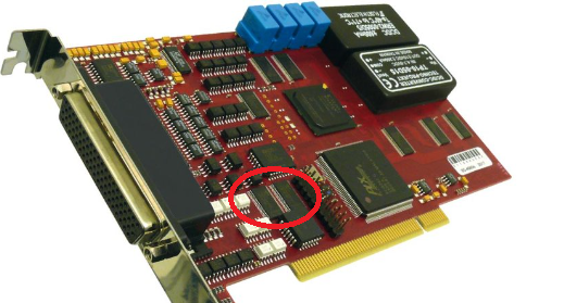

Manfred P. schrieb:
> Wie werden denn auf der Meilhaus-Karte die ULN2803 getrieben?
Die Karte hat 'nen PORTA. Dort sind acht Optokopller als OpenCollector
drinn 40V/40mA. Aber es gibt eben auch noch einen Zusatzport, der über
die, im Werksfoto evtl. erkennbare Stiftleiste auf eine zusätzliche
D-SUB25 herausgeführt wird. das sind "normale" 5V-CMOS Pegel(±24mA max)
über 2x 74FCT162245 (im Foto rot markiert. die waren danach defekt)
bereitgestellt werden. Die Pins gehen "einfach so" raus. Dort waren die
ULNs angeschlossen. Am PortA wäre nichts passiert.
https://de.farnell.com/integrated-device-technology/74fct162245atpag/transceiver-bidirektional-40-bis/dp/3262988
Die ULNs sind NICHT auf der Karte, sondern waren im TestEquipment
verbaut.
Edit:
Schachtelsatz verkackt, sry. Kann man trotzdem lesen? ;)
