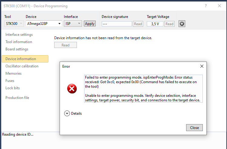

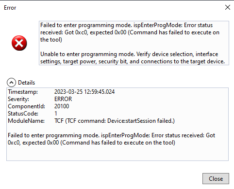

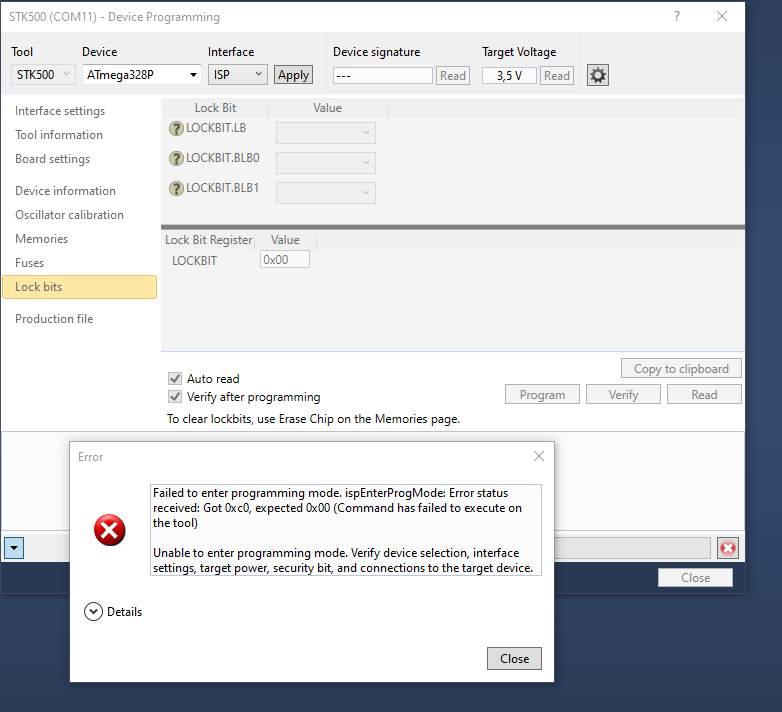

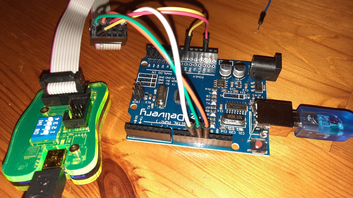

ich versuche gerade meinen DIAMEX USB ISP-Programmer für Atmel AVR zum
Laufen zu bringen. leider scheitert es beim "Device Signature - Read",
"Device Information - Read", "Fuses" und "Lock bits" im Microchip Studio
7 unter Windows 10.
Folgender Aufbau:

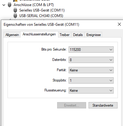

Windows 10 64Bit
- COM Port 11 (DIAMEX)
  Baud Rate 115200 Bits/s
- COM Port 5 (Arduino Klon)
DIAMEX zu Arduino
- Grüne LED leuchtet konstant
  Alle DIP Schalter auf OFF (da ich über USB eine externe Versorgung
habe)
  PIN1 (MOSI) - MOSI PIN11;
  PIN5 (RESET) - RESET;
  PIN7 (SCK) - SCK PIN13;
  PIN9 (MISO) - MISO PIN12;
Arduino
- Betriebs LED leuchtet konstant

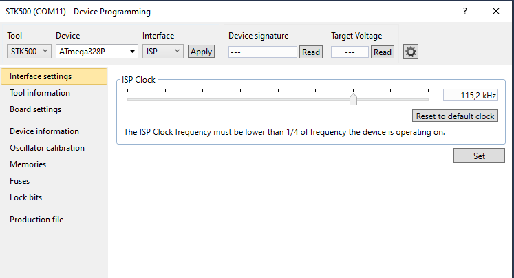

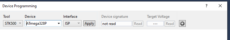

Microchip Studio 7
- Tools > Add Target > STK500 COM11 > Apply
  Tools > Device Programming
Kann mir jemand erklären, was ich falsch mache?

Hast Du mal AvrDude ausprobiert? Das gibt möglicherweise
aufschlussreichere Fehlermeldungen aus als Microchip Studio.

In diesem Falle auch nicht viel: wenn der Programmer 0xC0 meldet
(RSP_FAILED), dann kann auch AVRDUDE nicht viel mehr erzählen.
Man müsste jetzt analysieren:
* funktioniert die Hardware (kann man ISP mit einem anderen Programmer
machen)
* könnte es an der Firmware des Diamex liegen
* stimmt doch noch irgendeine Einstellung nicht (auf den ersten Blick
sehen sie schlüssig aus)
* ach, und: hat der Target-AVR Versorgungsspannung?

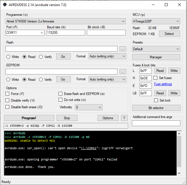

Wenn ich etwas über AVRDUDESS auslesen möchte kommt folgende
Fehlermeldung:
>>>: avrdude
>>>: avrdude -c stk500v2 -P COM11 -b 115200 -p m8
WARNING: Unable to detect MCU
avrdude.exe: ser_open(): can't open device "\\.\COM11": Zugriff
verweigert
avrdude.exe: opening programmer "stk500v2" on port "COM11" failed
avrdude.exe done.  Thank you.

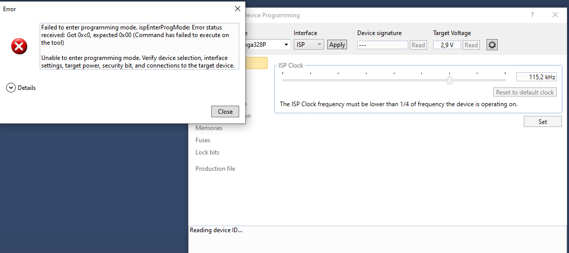

Masse habe ich testweise angeschlossen, es erscheinen die gleichen
Fehlermeldungen. Außerdem wird im Microchip Studio 7 unter "Taget
Voltage" 0V angezeigt. Ohne die Masse-Verbindung werden die korrekten 5V
angezeigt.
> angezeigt.
Unsinn. Bist du ein Troll?
> angezeigt.
Masse "testweise"?
Klingt wie ein Aprilscherz, sorry. Masse ist das erste, was man
anschließt.
Wenn dann "Target voltage 0" rauskommt, weißt du mit an Sicherheit
grenzender Wahrscheinlichkeit, dass irgendwas mit der Verdrahtung foul
ist. Was genau, das musst du nun ermitteln. Kontrolliere nochmal alle
Anschlüsse.
Ggf. poste hier Fotos, aus denen die Verbindung von Diamex zu Arduino
erkennbar ist.

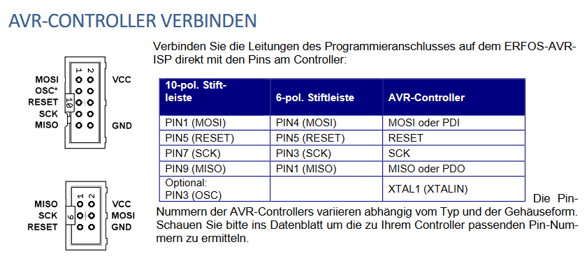

In Der Anleitung stand unter "AVR Controller Verbinden" nichts von VCC
oder GND. Ich nahm an, dass durch eine externe Spannungsversorgung , in
meinem Fall der normale USB Anschluss diese Verbindung überflüssig
macht.

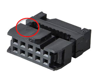

Foto hab ich angehängt... hoffe das ist gut genug.

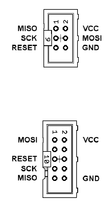

Ist natürlich dahingehend erstmal passend, dass auf diese Weise
tatsächlich eine (allerdings störanfällige) GND-Verbindung entsteht.
Eine Verbindung von Vtarget (Versorgungsspannung deines Controllers) zum
Programmer entsteht aber damit nicht. Je nach Programmer kann dies nun
ein Problem sein oder nicht. Gerade die Atmel-eigenen Programmer
erwarten an Pin 2 die tatsächlich am Target benutzte Spannung, weil sie
davon die Pegelwandler betreiben für die Signale zwischen Programmer und
Target. Wie der Diamex das handhabt, weiß ich gerade nicht, aber die "0
V" klingen danach, als würde er das ebenfalls erwarten.
(Pin 2 bezieht sich dabei auf den von Atmel genormten 6-Pin-Verbinder.
Welcher Pin das beim von dir benutzten 10-Pin-Verbinder ist, müsstest du
selbst recherchieren.)

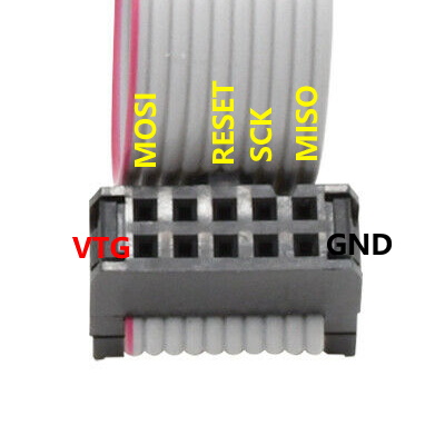

von Falk B. (falk)

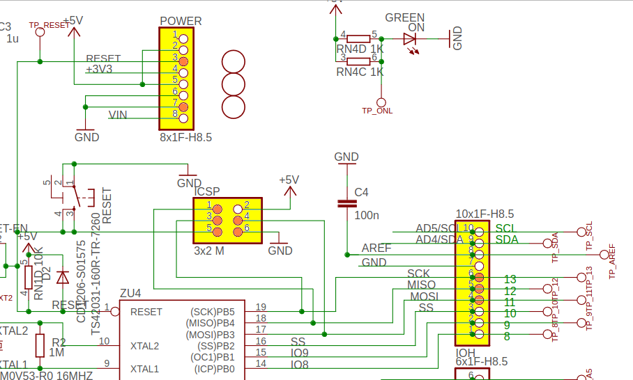

Hmmm. Warum hast du so ein Ding mit 10pol Kabel gekauft? Mit 6 pol wäre
es deutlich einfacher, denn das passt direkt auf den Stecker ISCP! Augen
auf beim Programmieradapterkauf! Dort ist doch auch ein 6pol Anschluß
drauf! Der ist vermutlich der Richtige! Besorg dir ein passendes 6pol
Kabel.
Das scheint dein Programmieradapter zu sein.
https://www.diamex.de/dxshop/USB-ISP-Programmer-fuer-Atmel-AVR
Und siehe da, der hat auf dem 6pol Anschluß die Standardbelegung! Plug &
Play!
Warum willst du den Arduino mit einem externen Programmieradapter
programmieren? Das kann man machen, braucht man aber nicht, wenn man die
Arduino-IDE nutzt. Oder hast du den Bootloader gelöscht? Oder willt du
nur den Programmieradapter testen?

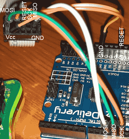

von Christian (christiankpunkt)
Deine Jump-Wire an der Pfosten-Buchse sind Spiegel-Verkehrt
So ist der Gelbe an 5V und geht an GND auf dem Board.
Grün ist an MOSI, Orange ist an einem NC und so weiter
von Rainer W. (rawi)
Schaltplan?
Oder soll sich jetzt jeder selbst die Steckerbelegungen zusammensuchen,
um zu gucken, was du dort zusammengesteckt hast?
> verweigert
Also ist COM11 offenbar falsch oder durch ein anderes Programm belegt.
Im Gerätemanager von Windows siehst du die richtige Port Nummer, wenn
du das Gerät absteckst und wieder einsteckst, und dabei beobachtest,
welches Gerät darauf reagiert.
Die Einstellung der Baudrate (und der anderen Parameter) in Windows ist
irrelevant, weil dein Steuerprogramm sich selbst darum kümmert.

Hier die Anschlussbelegung aus dem Diamex-Manual
https://www.diamex.de/dxshop/mediafiles//Sonstiges/diamex-avr-stick-2022.pdf
und dem Arduino-Plan
https://content.arduino.cc/assets/UNO-TH_Rev3e_sch.pdf
Also die richtigen Pins sind angeschlossen, ob alle Verbindungen stimmen
müsste man noch prüfen. +5V ist jedenfalls nicht verbunden.
es gibt auch keine zwischengeschalteten Widerstände, wie bei der
seriellen Schnittstelle, das hätte noch ein Problem sein können.
Nein. Das Bild zeigt folgende Verbindungen:
Pin   Farbe   Signal Signal
10pol         ICP    Arduino
1     grün    MOSI   MISO
3     orange  OSC*   SCK
5     rot     Reset  Reset
9     weiss   MISO   MOSI
2     gelb    VCC    GND
Mirko schrieb:
s.a.

Stefan F. schrieb:
>> verweigert
Es kann durchaus sein, daß die Schnittstellennummer sogar korrekt ist,
aber Reste alter Treiber und Schnittstellenzuweisungen Windows hier
gründlich durcheinanderbringen.
Das kann man glücklicherweise entmisten, mit dem "COM Name Arbiter" von
Uwe Sieber ist leicht ein sauberer Ausgangszustand wiederhergestellt.
https://www.uwe-sieber.de/misc_tools.html#arbiter
Erstaunlich, daß gut 12 Stunden dauerte, bis jemandem der
Zugriff-verweigert-Fehler auffiel, aber offenbar hat der Threadstarter
noch viele andere lustige Fehler gesammelt ...

von Stefan F. (Gast)
Mirko schrieb:
> Nööp in der Geräteverwaltung ist es COM11
Solange der Port nicht geöffnet werden kann, kannst du dir jede Fummelei
an den Kabeln zum AVR und den Avrdude Parametern sparen. Dieses Problem
muss zuerst gelöst werden.
von Falk B. (falk)
> an den Kabeln und den Avrdude Parametern sparen. Dieses Problem muss
Microchip Studio erkennt das Ding doch! Das Gefrickel mit avrdude
braucht man nicht.
von Mirko (mirkomikro)
Georg M. schrieb:
> Verify connections
Also nach der Anleitung zu folge ist die Belegung anders. Siehe
beigefügten Ausschnitt.
> braucht man nicht.
Dennoch funktioniert es auch mit dem Microchip Studio nicht. Ich bin es
leider gewohnt, von grafischen Windows Anwendungen irreführende
Fehlermeldungen zu erhalten.
Deswegen würde ich erst mal versuchen, den Port mit einem anderen
Programm zu öffnen. Wenn ich avrdude nicht vertrauen würde (was nicht
zutrifft), dann würde ich zur Probe ein Terminalprogramm versuchen.

von Wastl (hartundweichware)
Du scheinst noch nicht verstanden zu haben dass man auf
Steckverbinder von oben oder von unten draufschauen kann und
dadurch je nach Sichtweise ein ganz anderes Bild der Pin-
zuordnung entstehen kann.
Übliche Steckverbinder werden in Dokumentationen "von oben"
dargestellt, heisst eine Stiftleiste betrachtet man wie sie
von obem auf der Platine zu sehen ist. Das Gegenstück der
Stiftleiste (der Buchsenkörper) weist naturgemäss eine
"andere" Pinzuordnung auf.
Anders als was?
Die Pinbelegung vom ISP-Anschluss kannst du auch hier nachlesen:
https://www.mikrocontroller.net/articles/AVR_In_System_Programmer#ISP
Deine Verschaltung erzeugt einen Kurzschluss zwischen VCC-Pin vom Diamex
und dem Gnd vom Arduino, überkreuzt MOSI und MISO und versorgt den
Arduino nicht mit dem SPI-Clock vom Diamex. Das solltest du erstmal
beheben und dabei hoffen, dass sowohl der Programmer als auch der
Arduino das alles überlebt haben.
Was hast du aktuell als Bootloader auf dem Arduino Board?
Der Pin 1 am Stecker vom 10-pol Kabel ist normalerweise nun wirklich
eindeutig und unverwechselbar mit dem Dreieck gekennzeichnet. Da gibt es
wenig Spielraum für Diskussionen?
Falk B. schrieb:
> Mirko schrieb:
>> Ich hab jetzt kein 6-poliges Kabel da, aber ich werde einfach
>> weiblich-weiblich Steckbrücken hernehmen, solltle ja im Prinzip das
>> gleiche Ergebnis bringen
> Sicher. Und funktioniert es jetzt? Hier im Dokument sieht man die Pins
> uns Signale.
Super funktioniert!!!! Vielen Dank an Alle!!! Der Spruch "Augen auf beim
Programmer Kauf" hat sich wohl wieder bewahrheitet!
Mit dem 6poligen Anschluss kann ich nun auf den China Klon zugreifen.
Witzigerweise wird der billige China Klon (wahrscheinlich ein LGT8F328P)
als Atmega328P erkannt, aber ein Funduino (Arduino kompatibel) mit einem
richtigen ATMEGA328P U Chip drauf als ATmega16U2 erkannt. Was soll man

Ich korrigiere meine Aussage, am Arduino sind die richtigen Pins
verdrahtet, aber am Diamex-Stecker spiegelverkehrt.
Zusätzlich sind MOSI/MISO gekreuzt, daher muss auch noch weiß mit grün
gekreuzt werden.
Diese Bezeichnungen sind immer etwas verwirrend.
Wenn man am SPI "Rx/Tx" oder "Data-in/Data-out" schreibt, müssen die
über Kreuz verbunden werden, auf beiden Seiten  Data-out raus und
Data-in rein.
Die Bezeichnungen MOSI und MISO sind nicht eindeutig, es kommt darauf
an, ob der Arduino und der Programmer als Master oder Slave geschaltet
sind. Diamex hat sie so bezeichnet, dass identische Namen verbunden
werden, oder wie ein Kollege gern sagte "Pin auf Pin - das haut hin".

Ich hab nichts programmiert, nur immer "READ" gewählt.
Irgendwie krieg ich's nicht gebacken.
der ATMEGA328P vom China-Klon ist lesbar, aber beim Funduino (Arduino
Kompatibel) kann ich den ATMEGA16U2 auslesen, aber beim Atmega328P
kommen wieder Fehlermeldungen. Obwohl ich gleiche PIN-Belegung
übernommen habe.
Kann da ein Defekt vorliegen, oder ein Schreibschutz drauf sein?
Unwahrscheinlich. Das Board aber schon eine externe Stromversorgung
(bzw. via USB), oder etwa nicht?
Wobei... wegen deinem vorherigen Kurzschluss ist genau der Teil jetzt
vielleicht kaputt. Messe mal am ISP Stecker nach, hat der AVR noch 5V?
Kontrolliere auch die Reset Leitung, die sollte im Ruhezustand ebenfalls
5V haben.

Kann nicht sein, ersens hab ich keinen Kurzschluss verursacht, da ich
die PINS gar nicht genutzt habe noch falsch gesteckt habe. Außerdem habe
ich die ersten Versuche mit dem China-Klon gemacht, dass ja
funktioniert. Das Arduino Kompatible Board habe ich jetzt zum Schluss
angesteckt.
Nichtsdestotrotz messe ich mal nach, ob ich einen Kurzschluss verursacht
habe. Wäre ja nicht das erste mal ;)
Nachtrag:
Der Fehler ist gefunden, ich hab den IC das letzte mal falsch rum
eingesetzt. Jaja, ich kann euer Lachen hören... Man muss halt immer vom
DAU ausgehen und das habe ich in meinem Fall auch gemacht, selbst wenn
man es selbst ist, ne?
Super! Ich bin zufrieden! Ziel für dieses WE erreicht. Danke für die
zahlreiche Hilfe. Bin ich sehr begeistert von, vorallem kein
Unterbuttern sondern konstruktiv.
Warum sollte die Spannung sonst zusammengebrochen sein?
Dein Foto zeigt eine Verbindung von VCC des Diamex mit Gnd des Arduino.
Je nach Schalterstellung kann das wahrscheinlich durchaus zu einem
Kurzschluss führen.
