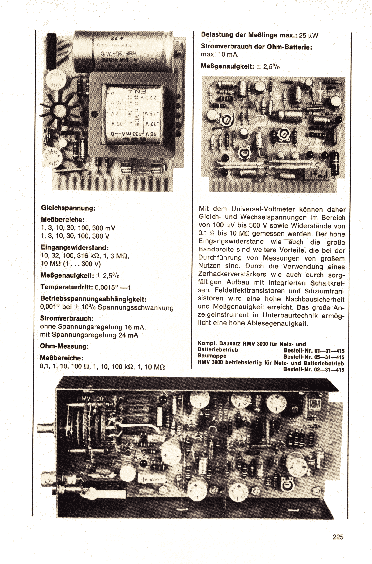

Suche den Schaltplan vom Rim RMV3000.
Möchte es evtl. ähnlich nachbauen.
            Hans

Gibt es beim Radiomuseum, kostenlos.

Ein Zeiger-Millivoltmeter das nicht mal rms richtig berechnet ?
Rainer hatte mal alle RIM Baumappen
http://www.rainers-elektronikpage.de/RADIO-RIM-Baumappen/Baumappe_FET-Millivoltmeter_RMV_3000.pdf
leider ist seine WebSite verstorben.
Wie gut, dass es ein Archiv gibt
https://web.archive.org/web/20200105001604/http://www.rainers-elektronikpage.de/RADIO-RIM-Baumappen/Baumappe_FET-Millivoltmeter_RMV_3000.pdf
Man baut heute wohl besser mit AD636 für ICL7106 Digitalmillivoltmeter
https://www.analog.com/media/en/technical-documentation/data-sheets/AD636.pdf

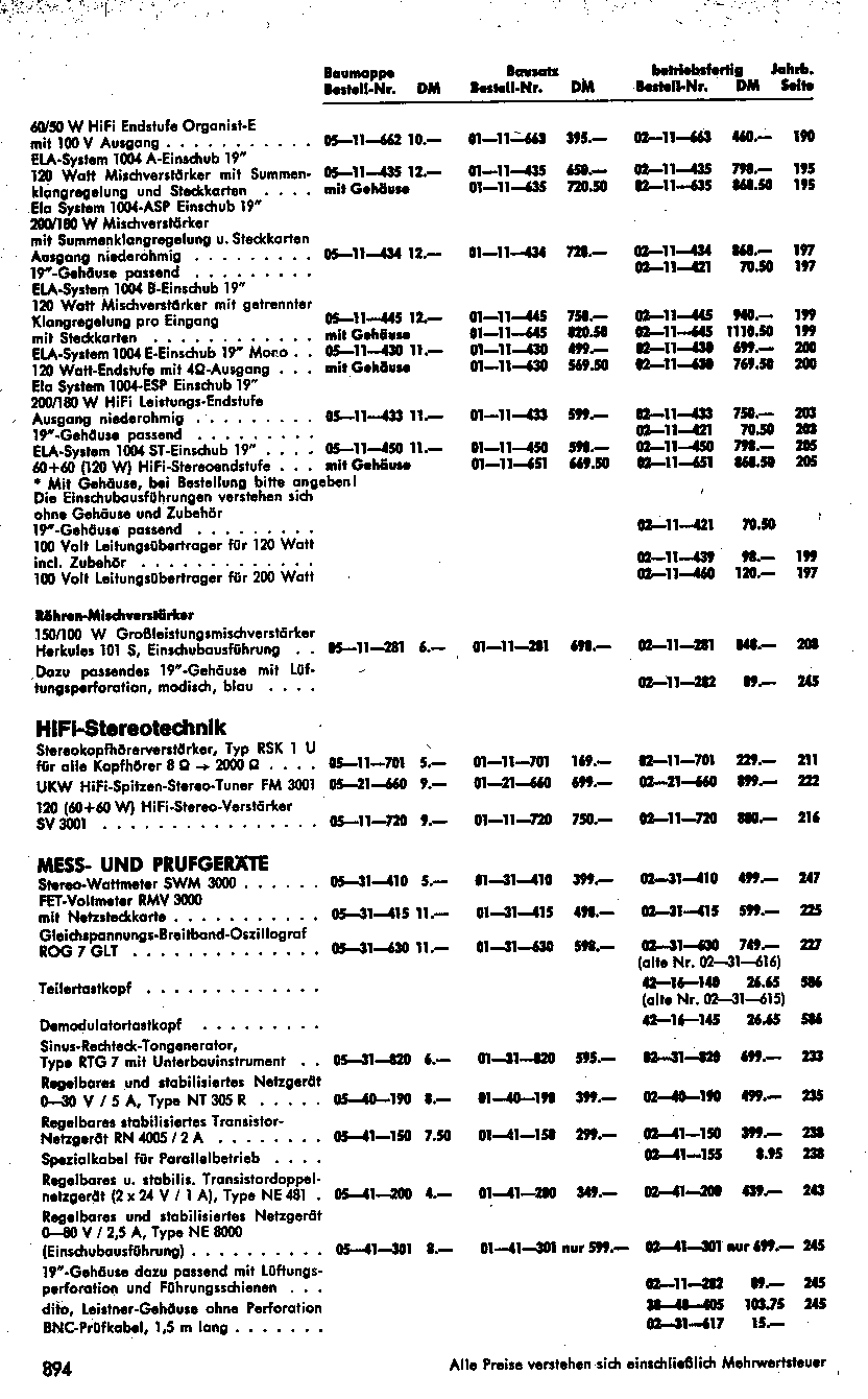

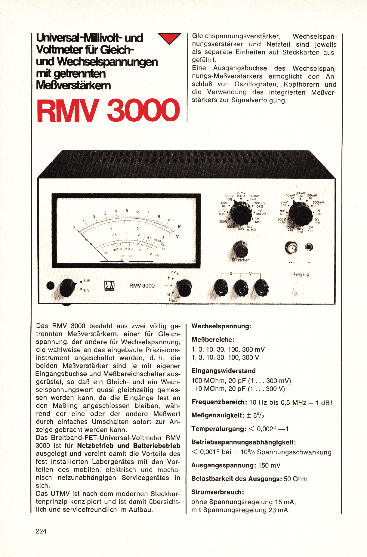

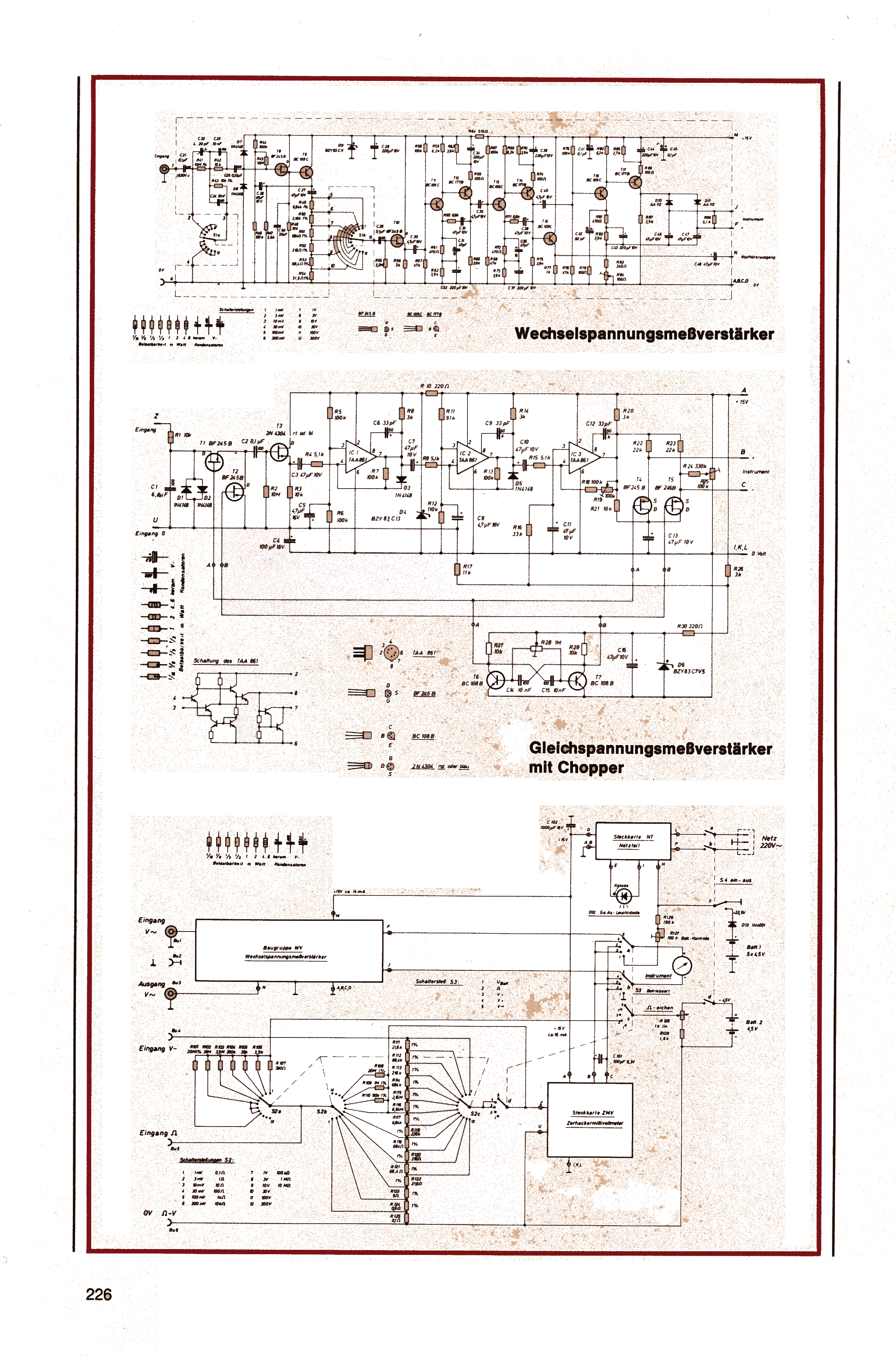

Im RIM-Katalog von 1977 sind dem Voltmeter 3 Seiten gewidmet. Der
Schaltplan ist "kopiergeschützt", mit roter Farbe hinterlegt. Aber wozu
hat man eine flood fill Funktion.

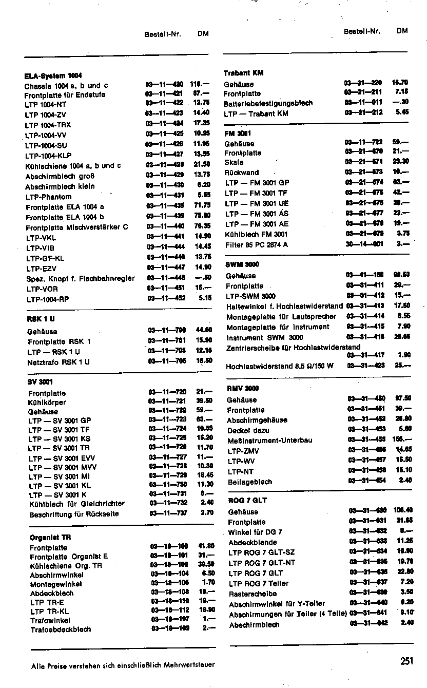

die Preise stehen auf zwei weiteren Seiten
599 DM für das Fertiggerät, man konnte auch das Gehäuse einzeln kaufen.

Man bedenke das auch der Rohde&Schwarz URV das gleiche Verfahren
angewandt hat.
HP hatte  mal ein AC Milivoltmeter mit Thermokreuze realisiert, und
damit sehr hohe Crestfaktoren erreicht.
Heute würde man sowas sichelich andes aufbauen. Mit viel weniger
Aufwand.

Bei der Chopper-Schaltung wurden zur Verringerung des des DC-Offsets mit
dem bereits gebauten Gerät ein antiparalleles Diodenpärchen durch
Selektion aus einer Tüte ausgemessen, die dann letztendlich als D1/D2
eingebaut wurden. Ähnliches wurde auch für die zwei BF245 durchgeführt.
Vielleicht ist das noch ein brauchbarer Hinweis aus den Leserbriefen in
den 80ern zu einer ähnlichen Bauanleitung.

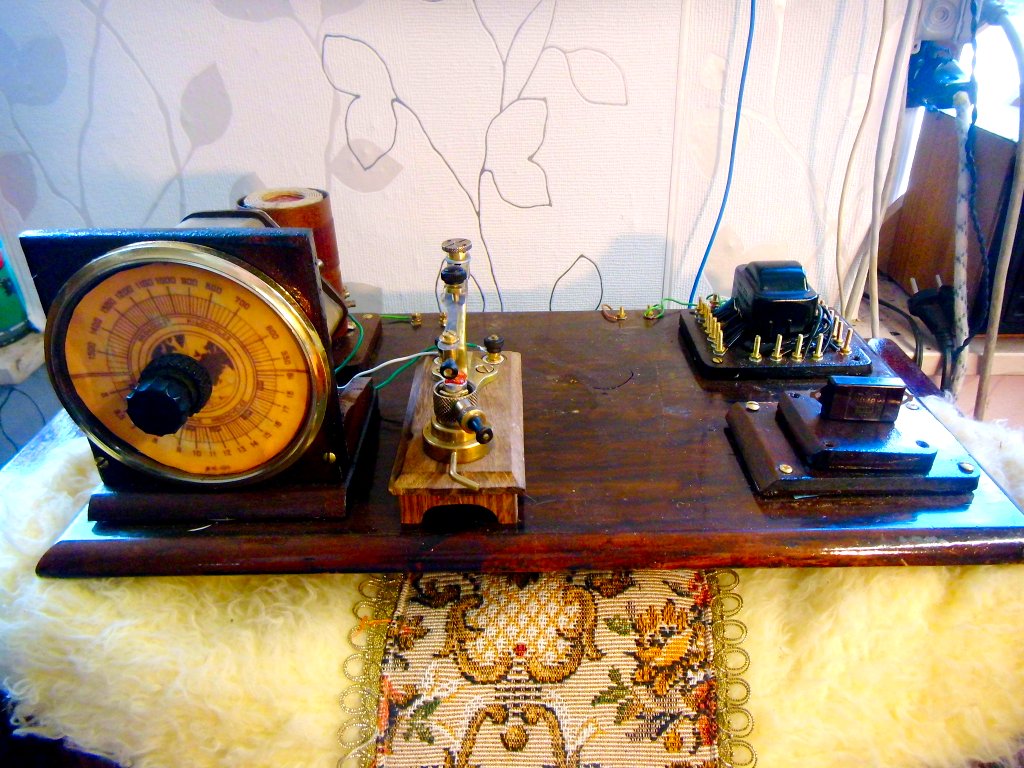

Der im Anhang- Bild gezeigte Detektor- Empfänger, gebaut vor 2 Jahren,
hier beschrieben
Beitrag "Ostern- Vielleicht mal wieder Detektorempfänger ?"
(Leider durch tausende unnütze Beiträge versaute Beitragsfolge, 3600
Beiträge !))
bringt auf Mittelwelle nachts etliche Sender in brauchbarer Kopfhörer-
Stärke, hier Demonstration, mit Verstärker/ Lautsprecher hinter, Netz-
Einstreuung, darum das Brummen, später habe ich eine Metallplatte
runtergesetzt.
https://www.mikrocontroller.net/attachment/501381/DSCI6476.AVI
