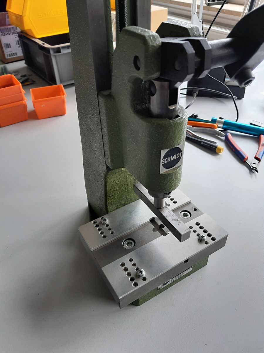

OP (Firma: mechapro GmbH) Persönliche Seite #7422203
Ich wollte noch das Ergebnis zu dieser Diskussion nachreichen. Ich bin dem Hinweis von Uwe gefolgt und habe mir eine gebrauchte Schmidt Kniehebelpresse zugelegt. Die Aufnahme für den Stecker ist 3D-gedruckt. Bei Gelegenheit lasse ich mir noch einen breiteren Stempel anfertigen, dann ist die Lösung perfekt für meinen Zweck.
