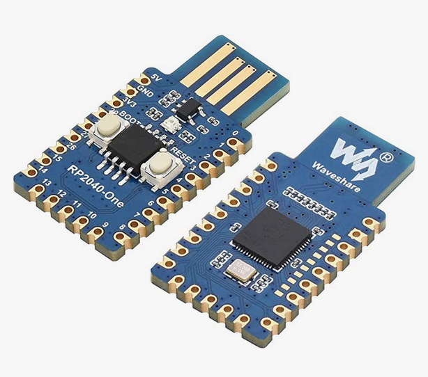

Ja, das würde ausreichen. Allerdings ist der Teensy 4 ziemlich teuer, habe keinen unter 50,- gefunden.
Alternativ bin ich bei meinen Recherchen inzwischen auf den "RP2040-Zero" bzw. "RP2040-One" gestossen, den es sogar im "Digistump"-Format (Platine ca. 1,5cm x 1,5cm mit USB-"Stecker") gibt. Der hat wohl zwei Hardware-UARTs. Mal sehen, ob die 256k können ...
Dann kann ich mir auch die Trickserei mit der Baudraten-Umschaltung ersparen.
