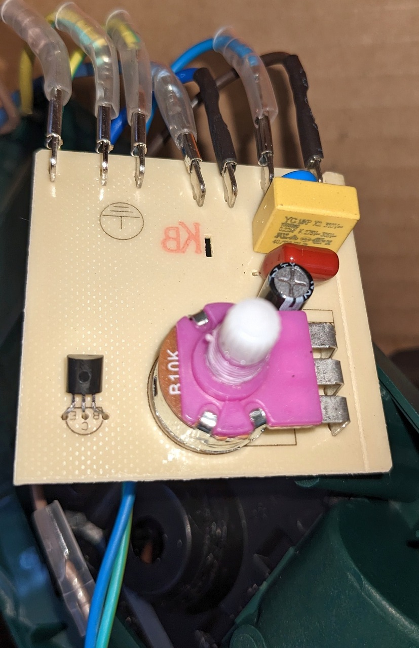

von Ulli F. (ullibremen)
So

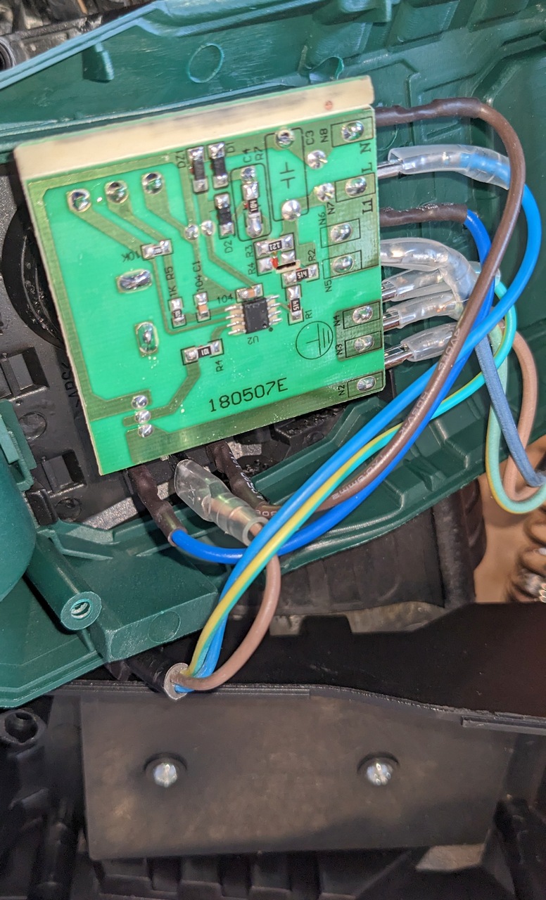

 ich habe meinen Lidl Lötkolben heute schon wieder umgetauscht,da er
nicht funktioniert auf Stufe 3 konnte man die Hand noch dran halten.
Laut Beschreibung Stufe 1 100° Stufe 5 500 Grad auf drei ist noch gar
nichts passiert und auf vier konnte man das Ding quasi noch festhalten.
PLS 48 D2   PLS48D2

von Kurt A. (hobbyst)
Was ist denn das für ein Murks auf dieser Platine? Beim Steuerteil steht
BCE auf dem Bestückungsdruck Was auf ein Transistor hindeutet. Dieser
sollte die Netzspannung steuern? Die Ansteuerung erfolgt über den
Kollektoranschluss?
Das kann nicht funktionieren.
-> sofort Geld zurück
von Hannes J. (pnuebergang)
Was wahrscheinlich nur dazu dient dass man den überarbeiteten,
unterbezahlten Arbeiter, der das Bauteil von Hand bestückt, nicht
nachschulen muss.
Dem hat man einmal erklärt wie er solche schwarzen Dinger, die an einer
Seite abgeflacht sind, einzustecken hat.
Der weiß nicht viel darüber welche Bauteile es in der Bauform TO-92
gibt. Der weiß vielleicht nicht mal dass das die Bauform TO-92 ist. Der
steckt einfach nur den ganzen Tag diese schwarzen, einseitig
abgeflachten Dinger richtig herum in Platinen.
Ist vermutlich ein Triac oder Thyristor. Gate zum Ansteuern in der
Mitte.
Im Übrigen ist das ein 14 Euro Lötkolben, mit den Lidl-Spezial
schraubbaren Spitzen.
https://www.lidl.de/p/parkside-loetstation-pls-48-d2-regelbar/p100341340
95% der Käufer empfehlen ihn.
von Roland E. (roland0815)
> Kollektoranschluss?
Ein kurzer Blick auf die Platinenunterseite zeigt, dass der Transistor
nur etwas mit U2 anstellt, und wohl eher nicht mit Netzspannung
konfrontiert ist. Scheint eine Art PWM-Regler für Netzspannung zu sein.
Ich vermisse die galvanische Trennung zum Netz...
Gib das Teil zurück...
von Rainer W. (rawi)
Kurt A. schrieb:
> Dieser sollte die Netzspannung steuern? Die Ansteuerung erfolgt über den
> Kollektoranschluss?
Man soll nicht unbedingt vom Bestückungsdruck auf die Funktion
schließen. Ein Blick auf Typenbezeichnung und Datenblatt des Transistors
(alternativ Nachmessen) könnte Klarheit schaffen.
von Georg M. (g_m)
Ja, wie z.B. BT131-600.

von Heinrich K. (minrich)
> konfrontiert ist.
Ja,ja, Geschmarre!
Ein kurzer Blick auf die Platinenunterseite zeigt, dass der "Transistor"
direkt in einer der beiden Netzzuleitungen des eigentlichen Lötkolbens
liegt, im Lastkreis, es ist die Leiterbahn "einmal um den Platinenrand
ganz herum".
Heinrich K. schrieb:
>> konfrontiert ist.
> Ja,ja, Geschmarre!
> ganz herum".
Ja, als N bezeichnet. Also GND. Und ja, mir ist bekannt dass in DE der
Stecker nicht verpolsicher ist, ist bei AC aber auch Wurst, da GND eine
Definitiobsfrage ist.
Die anderen beiden Enden sind nicht direkt mit L verbunden, also 'sieht'
der Dreibein wohl eher keine Netzspannung.
Und wenn, habe ich auch schon TO92 NPN für 600V gesehen und benutzt.

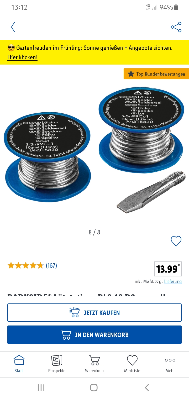

Ich beziehe mich auf das Bild von weiter oben.
https://www.mikrocontroller.net/attachment/593457/Screenshot_20230326-131201_Lidl.jpg
10g Zinn fuer 14Euro ... ich weiss grad nicht, was ich fuer meine 250g
Rolle bezahle, nicht allzu viel mehr .. aha .. 250g 40Euro, resp 100g
16Euro

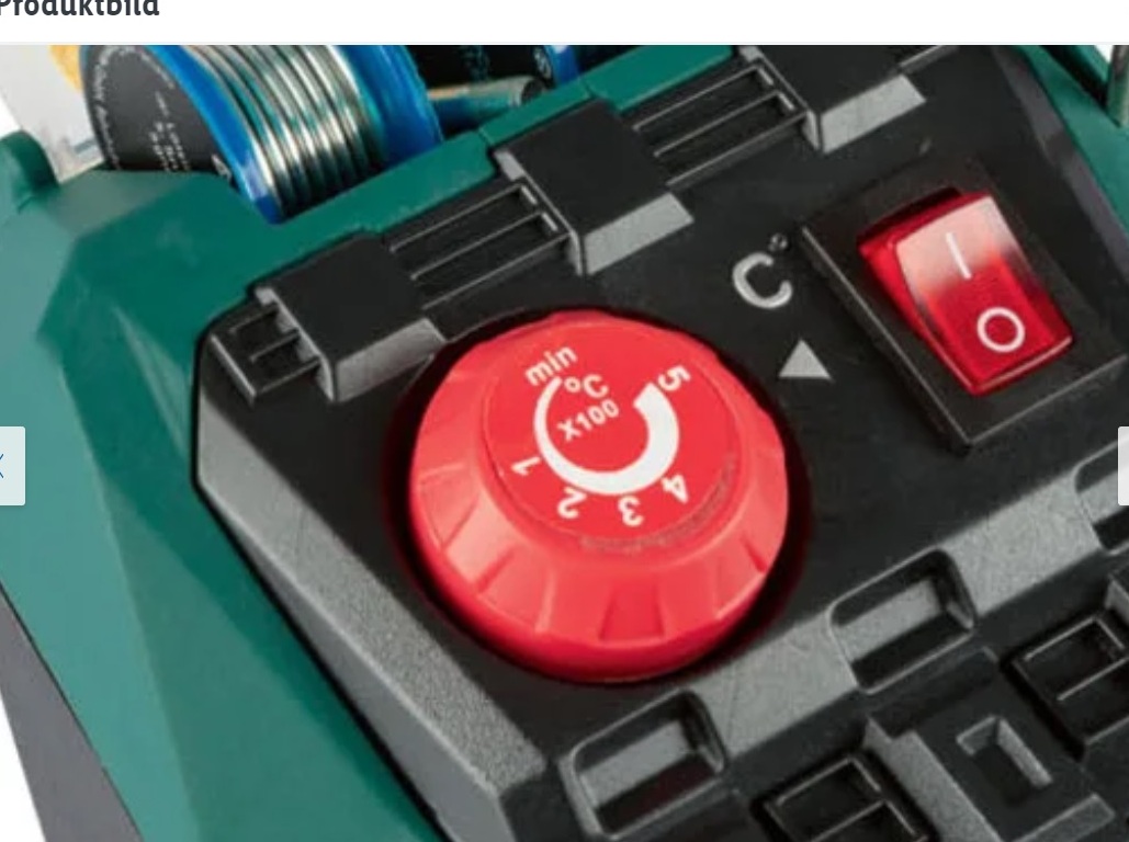

von Thomas (kosmos)
geb das Ding zurück und hol dir dein Geld wieder das Ding stellt nicht
100°C bis 500°C ein sondern man stellt damit die Leistung ein z.B. 60%
das mag dann nach 1 Minute im Leerlauf vielleicht 300° C sein aber
sobald du etwas lötest hast du keine 200° C mehr an der Lötspitze und
genau so fühlt es sich auch beim Löten an.
Diese billigst Stationen wurden hier schon zig mal thematisiert, da
sitzt nur eine billigst Triacsteuerung drin, es gibt keine Rückkopplung
ob die Lötspitze überhaupt die eingestellte Temperatur erreicht hat.
Hmmpff, Du bist schon a weng schwer von Begriff?!? Und ein renitenter,
unbelehrbarer Troll?
"Phase" kommt als braune Ader vom Netzkabel herein, geht über de
Netzschalter mit brauner Ader an den obersten Steckkontakt N8, von dort
einmal herum auf der Platine zum Triac. Von diesem auf den untersten
Steckkontakt der Platine N2, angesteckt ist dort die braune Ader des
Lötkolbens. Vom Lötkolben kommt die blaue Ader zurück auf N5, der ist
direkt verbunden mit Stecker N7, an dem wiederum die blaue Ader des
Netzkabels angesteckt ist. Laststromkreis geschlossen. Über den Triac.
Fertig.
Einfach mal nachvollziehen, wie eben von mir geschildert. Was 'sieht'
das "Dreibein" also immer dann, wenn es nicht gezündet, also
durchgesteuert ist?
Wohl eher doch die volle Netzspannung.
NPN? Echt?! Sappralott!
Vielleicht gehts doch noch in die Hirnwindungen rein: Nicht Dein
vermeintlicher 'Transistor macht da irgendwas mit dem IC, es ist genau
umgekehrt: Das IC steuert über den 100-Ohm-Gatewiderstand den Triac.

Was mich am meisten interessiert ist wer der OEM von dem Lötkolben ist.
Bei den Mengen die Lidl abnimmt wird das nicht unbedingt eine
Hinterhof-Klitsche sein, sondern ein größeren Hersteller.
Aber man scheint viel Mühe drauf verwendet zu haben dass der OEM nicht
identifizierbar ist. Normalerweise findet sich irgendwo ein Hinweis auf
der Platine. Googelt man die Nummer von der Platine "180507E" findet man
gar nichts.
Ich kenne einzig noch Weller die geschraubte Lötspitzen hatten/haben.
Aber ich kann mir nicht so recht vorstellen dass Weller der OEM ist.
>> das mag .........................................................
Das mag zwar auf dem Knopf draufstehen, aber das ist dreist gelogen. Sie
hätten auf den Knopf auch unterschiedlich dicke Kaninchen drucken
können.
Denn das Ding misst keine Temperatur, sondern steuert nur die Leistung,
die die Heizung aufnehmen kann. Das macht es mit dem Triac. Eben ein
Lötkolben mit davorgeschaltetem Dimmer.

• Die Temperatur kann stufenlos eingestellt werden.
  In der höchsten Stufe erreicht die Spitze eine
  Temperatur von ca. 500 °C.
• Wählen Sie durch Drehen des Temperaturreglers 12 die
  für Ihre Anwendung geeignete Temperaturstufe
Beides ist gelogen.
> 16Euro
Da hast Du etwas missverstanden. Dieses Bild illustriert den
Lieferumfang der hier besprochenen Lötstation; abgebildet sind eine
Ersatzspitze (um deren Gewinde es in dem Beitrag ging) sowie zwei
Röllchen Zinn.
Der Preis von 13.99 bezieht sich auf das gesamte Ensemble, wie unschwer
erkennbar ist. Oder dachtest Du wirklich, die bräuchten acht Fotos, um
eine Lötspitze und zwei Röllchen Zinn feilzubieten?
Manchmal ist es hilfreich, vorhandene Informationen auszuwerten.

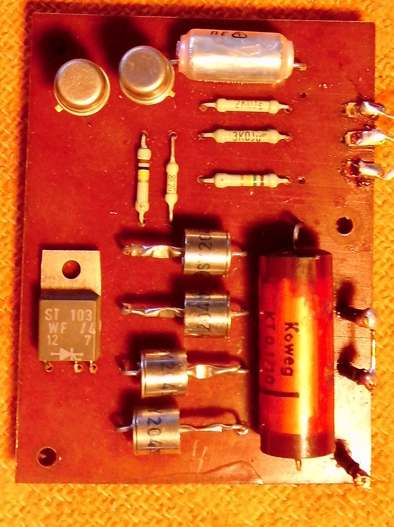

von Edi M. (edi-mv)

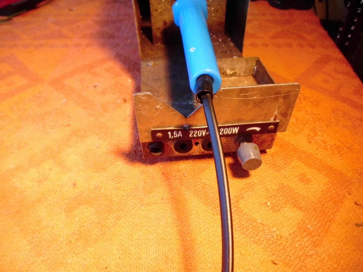

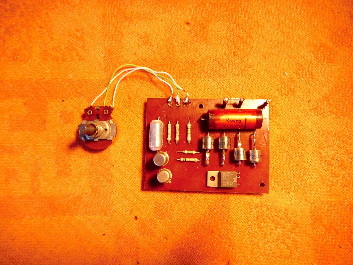

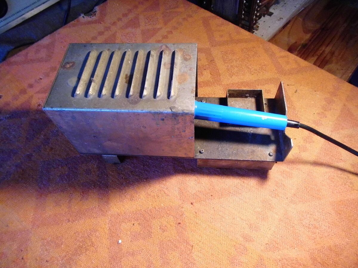

Hier mal eine nachhaltige Lötstation- die hatte ich in meinem ersten
Betrieb (RFT) bekommen, und habe sie noch. Nur der erste Lötkolben ist
lange Geschichte.
Müßte Mitte bis Ende der 70er sein, RFT- Zeug drin, Graetzbrücke 4 x
SY204, Thyristor ST103/4, Transis SF128 (npn, DDR) und KF517 (pnp,
TESLA), damals übliche Bestückung. Gehäuse aber untypisch mit
Kreuzschlitzschrauben- könnte aber sein, daß ich selbst die mal
eingesetzt habe... ist ja ein paar Tage her.
Das Baujahr vielleicht geht es aus der Bedruckung des Thyristors hervor,
der hat die Kennung 12  7.
Die Platinenanschluse 1 und 2+3 sind in Reihe mit dem Lötkolben
geschaltet.
Wird eine übliche Phasenanschittsteuerung sein.
Habe ich gerade auseinandergenommen, funktioniert noch alles, nur die
Kabel waren an den Einführungen gebrochen, und die Lötösen lose, typisch
für die Dinger, die von Hause aus immer oxydiert waren.
Stellt (ohne Regelung) nur die Lötkolbenspannung zwischen 140V und
Netzspannung.
Wenn's wen interessiert, ermittle ich die Schaltung.
von Mike J. (linuxmint_user)
Schau dir mal den Aufdruck an, da steht "L und L1" und da steckt ein
blaues Kabel dran. Bei "N" steckt ein braunes Kabel dran.
Auf der ganzen Platine befindet sich kein anderes schaltendes Bauteil.
Dieses kleine Ding wird der Triac sein. Bei ~50W Leistung wird das aber
auch wohl ausreichen. Der ganze Bestückungsaufdruck der Platine ist
teilweise einfach Unsinn.

von HaraldS K. (kuske)
Hatte mir das Teil 2023 auch für gelegentliche Lötarbeiten zugelegt.
Die Lötspitzen haben sich leider innerhalb kürzester Zeit in die
Lötstellen eingebracht, d.h. Ersatz war notwendig.
Bin da in Polen fündig geworden, ein Schnäppchen, 6 Spitzen für nur 20
EUR.
Dann hätte ich das Teil wieder einmal gebraucht, die ersten 6 Lötpunkte
funktionierten einwandfrei. Beim 7. Lötpunkt kam aus dem Gerät ein
verräterisches "Britzel Britzel" und nach 2 Minuten war die Spitze
handwarm.
Da die Garantie eh abgelaufen war habe habe ich das Teil aufgeschraubt,
sehr gute Schraubarbeit, nichts ging dabei bzw. beim wieder
zusammenschrauben kaputt.
Im "Steuergerät" findet man die eingangs abgebildete Schaltung mit dem
Thyristor BD131. Drei Leitungen führen in den Lötkolben selbst, braun,
blau, gelb/grün die genau die Funktion haben die man hinter einer
solchen Farbcodierung erwartet. Leider kein Draht für einen
Temperatursensor, das Gerät hat einfach keinen. Der 10k Poti in poppig
pink ist allein für die Abschätzung der Temperatur zuständig.
Da an meiner Schaltung keine verkokelten Stellen zu finden sind nehme
ich an dass die Schleifbahn des Potis für das Britzeln verantwortlich
war und jetzt dafür sorgt dass die Temperatur nicht mehr über 37 Grad
steigt.
Bei R4 bin ich mir allerdings auch nicht 100% sicher, zumindest sieht
das Teil für einen SMD Widerstand seltsam aus. Ich dachte bei meinem
Gerät erst dass es ein verdampfter Widerstand sein könnte aber auf dem
Eingangsfoto sieht hier er genauso aus.
Eine Reparatur ziehe ich nicht in Erwägung, habe mir statt dessen eine
Lötstation mit mehreren 5er Sternchen bei dem Elektronik Versender
meines Vertrauens bestellt.
von Joachim B. (jar)
HaraldS K. schrieb:
> Thyristor BD131
den kenne ich nur als Transistor auch die Fundstellen im Netz sagen
https://www.alldatasheet.com/datasheet-pdf/pdf/16167/PHILIPS/BD131.html
Sorry, vertippt TRIAC BT131, hab's korrigiert.
Beitrag #7893656 wurde von einem Moderator gelöscht.
Korrektur:
natürlich kein Thyristor BD131 sondern ein TRIAC BT131, danke für den
Hinweis.
