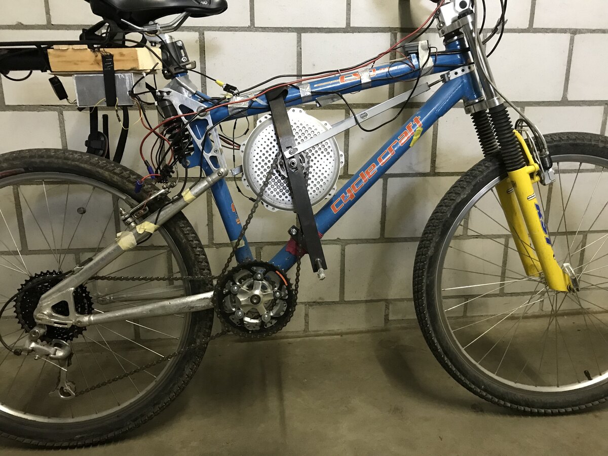

von Jan S. (Firma: Eigenbau) (vox_equus)
Etwas genauere Erklärung:
Habe aus der Mülltonne einen Bionx-Hubmotor gerettet, also nur das
Hinterrad, kein LCD-Controller, kein Akku. Den Hubmotor habe ich
geöffnet und den darin befindlichen Controller begutachtet.
Die Firmware und die Schemata zu diesem hubmotor ist leider nirgends
einsehbar, auch nach langem Suchen nicht. So habe ich eine eigene
Firmware mit mplabx geschrieben, der Motor läuft nun sauber als
Hallsensor-gesteuerter BLDC, die Drehzahl kann mit einem Poti verändert
werden.
-Nur den Stromfluss beim Anlaufen kann ich noch nicht softwaremässig
regulieren.
Ein LM339 und 3 Shunts wären schon auf der Platine, die Anschlüsse zu
den Pins zum MC sind auch schon bekannt.
Ich hoffe, hiermit habe ich alles gesagt und hoffe auf Ideen von Profis.

Anbei noch ein Bild von meinem berggängigen Bastelbike, hier noch mit
externem Controller.

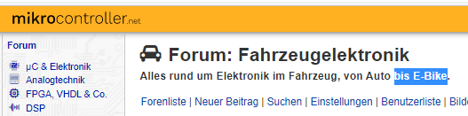

Anbei die Zuordnung zum Unterforum "Fahrzeugelektronik". Irgendwie ist
dein Problem in der Gesamtheit hier bei Digitalelektronik fehl am
Platz. Denn die macht dir ja im Grunde kein Problem.

von J. T. (chaoskind)
Schick, mein erstes Fully war auch ein Floater.
