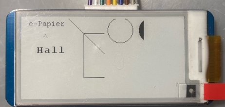

ich habe ein 2,13" E-Paper von Waveshare an einen Arduino Mega
angeschlossen. Das Ganze funktioniert einigermaßen, d.h. die Arduino-IDE
kann eine Beispieldatei von Waveshare übersetzen, auf den Mega hochladen
und auf dem E-Paper erscheinen tatsächlich Bildchen und Texte, die ich
auch editieren kann.
Das ist schon mal ein Anfang, da könnte man sich weiter vortasten.
Allerdings wäre es hilfreich, wenn man eine genauere Übersicht hätte,
wie die Sachen dargestellt werden. Z.B. funktioniert es nicht, wenn ich
eingebe:
 paint.DrawStringAt(30, 30, wert, &Font12, COLORED);
um eine Variable (wert) auf das E-Paper zu bringen.

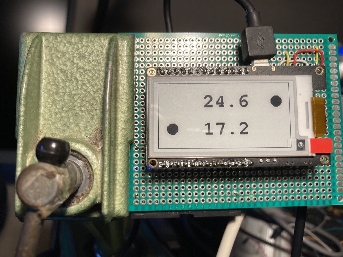

Beitrag "Re: wo gibt es noch Libraries für EPD"
und auf den Fotos von Joachim schaut's so aus, als könnte der Variablen
darstellen :)

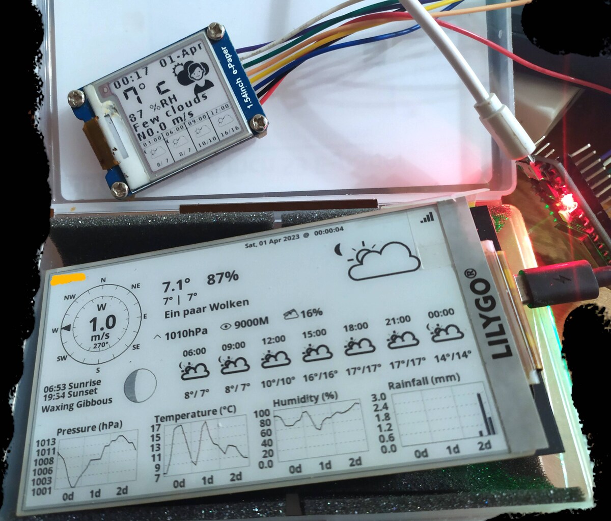

Kompletter Sketch:
https://github.com/G6EJD/ESP32-e-Paper-Weather-Display
Was GxEPD angeht, der Entwickler ist Chinese, fuer den ist API doc
schreiben zu zeitaufwendig. Also einfach aus den Examples lernen. Wollt
ihr das nicht nehmt u8g2 monochrom https://github.com/olikraus/u8g2 Das
ist besser dokumentiert : https://github.com/olikraus/u8g2/wiki
Im uebrigen sind das die besten Epaper-Libraries die man findet.

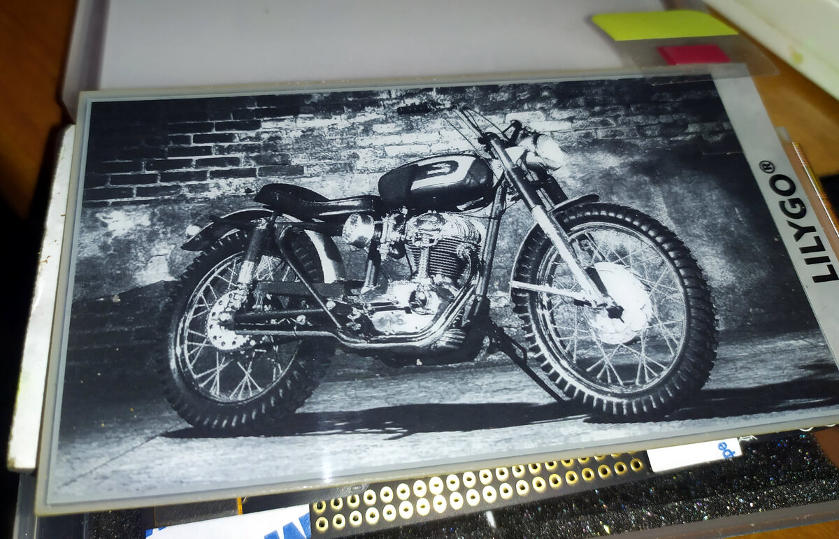

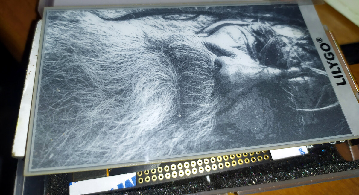

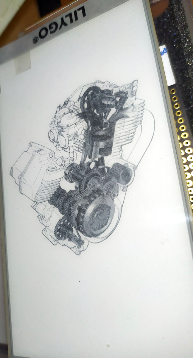

von 🕵︎ Joachim L. (Gast)
Lilygo 4.7 Zoll E-paper 960x540 16-Graustufen
von J. S. (jojos)
Liliygo baut echt Top Hardware,die haben viele gute Boards im Programm.

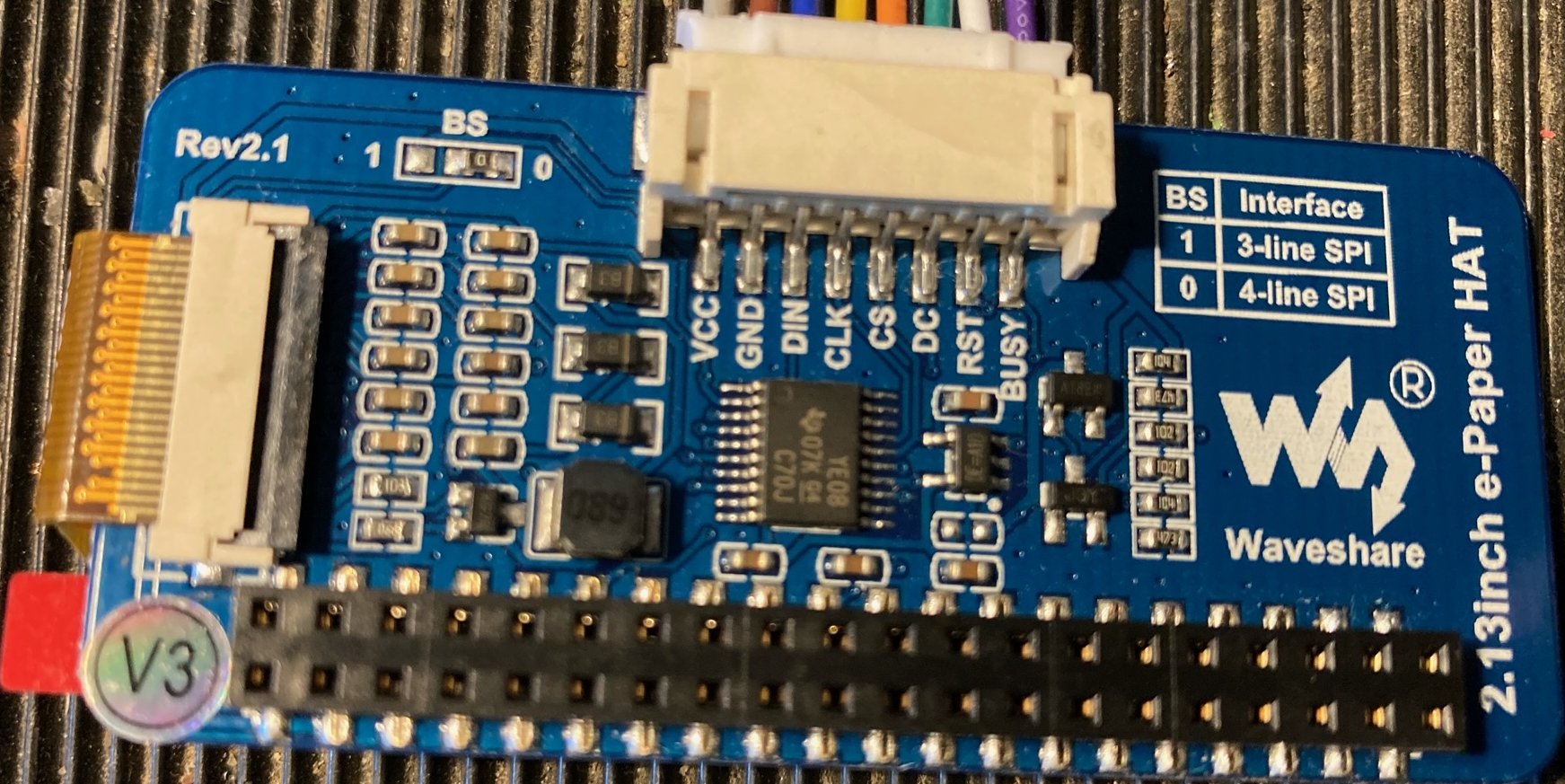

Moin, Von dem Ding gibt es V1 bis V3. Bilder von Vorder und Rueckseite.
Und von dem Display bitte. Mein Gedankelesegeraet ist gerade defekt. Auf
ausreichende flaechige Beleuchtung achten.
https://www.waveshare.com/wiki/2.13inch_e-Paper_HAT_Manual#Resources

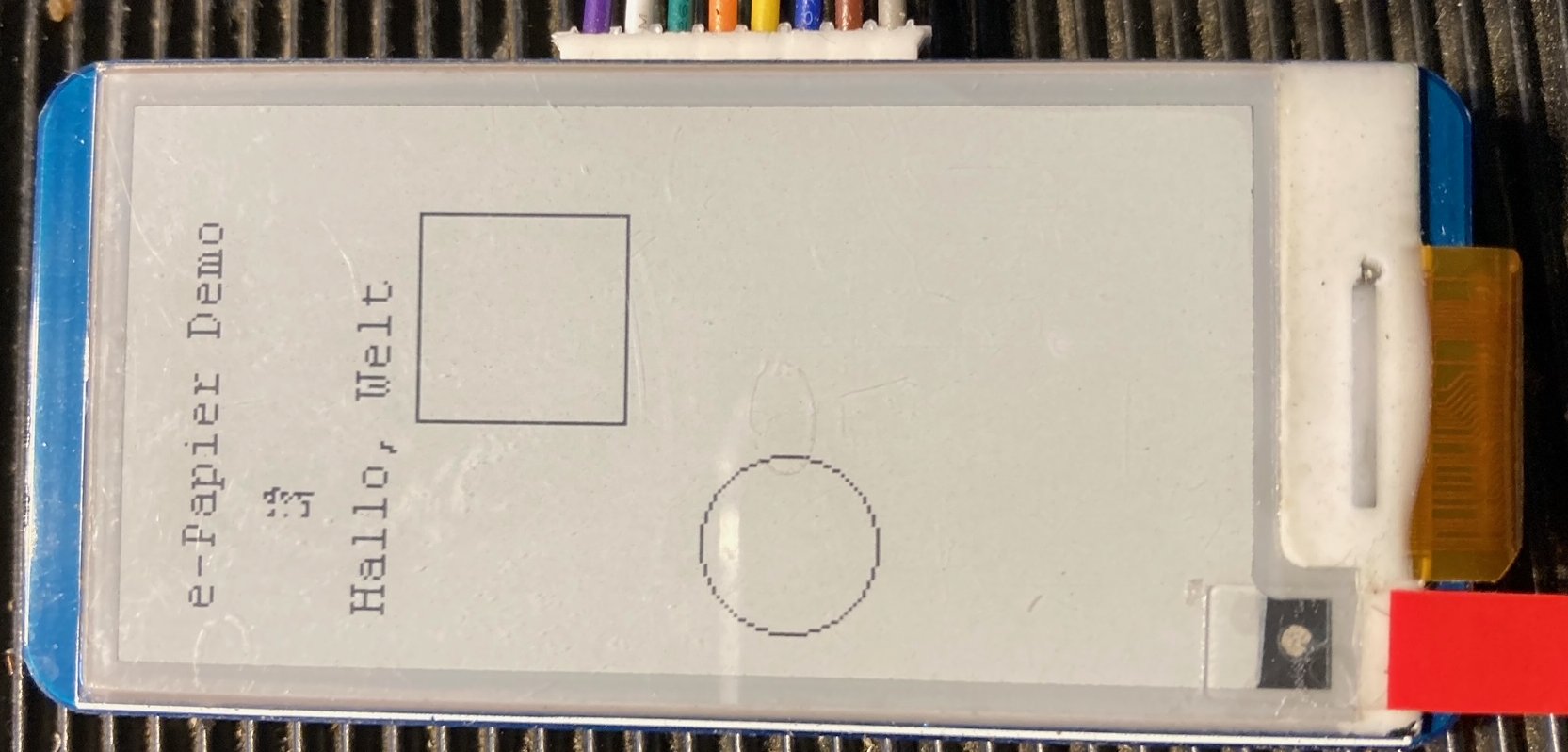

von Egon M. (knut735)
Anbei zwei Bilder von dem 1.23inch-E-ink HAT 250x122. Auf dem Teil steht
Rev 2.1 und außerdem gibt es einen Aufkleber mit "V3".
Angeschlossen ist das Ding an einen Arduino Mega 2560 R3.
Hilft das denn weiter?
Viele Grüße
knut735
Harald K. schrieb:
> Und das macht der unveränderte Beispielcode auch?
Nein, es wird ein Blumenbildchen über den ganzen Schirm dargestellt (was
ich aber dann abgestellt habe). Zum Schluß aber wird vieles
abgeschnitten.
Ich habe den als Spielwiese benutzten Sketch angfügt und dann als Bild,
was dargestellt wird.

  paint.DrawStringAt(8, 10, "e-Papier Demo", &Font12, COLORED); // abgeschnitten
44
45
  paint.DrawStringAt(20, 50, "Hallo, Welt", &Font16, COLORED);  // abgeschnitten
46
  epd.Display1(image);//1                                       // wozu?
47
48
  delay(1000);
49
50
51
  paint.Clear(UNCOLORED);
52
53
  paint.DrawRectangle(30,30,100,100,COLORED);        // abgeschnitten
54
  paint.DrawLine(2,2,200,200,COLORED);
55
//  paint.DrawLine(2,50,50,2,COLORED);               // abgeschnitten

Wie man sieht, sind die Texte abgeschnitten, die diagonale Linie und das
Rechteck auch. Dagengen sind die Kreise nicht da, wo sie hingehören,
einer ist abgeschnitten.
Wenn man   irgendwo epd.Display1(image); deaktiviert, wird gar nichts
dargestellt.

Hallo, es funktioniert!
als ich wieder etwas Zeit hatte und dazu kam, habe ich einen Sketch von
J.M.Zingg gekürzt, auf meine Verhältnisse zugeschnitten und dahinein den
Kram von DS18B20-Abfragen integriert.
Allerdings mußte ich für den DS18B20 die allerneueste Version von
OneWire integrieren, damit es auf einem ESP32 läuft.
Bis auf ein restliches Sofwareproblem und dem noch fehlenden Gehäuse ist
es nun einsatzbereit.
Vielen Dank für Eure freundliche Hilfe!!!
VG
knut735
PS Ich sollte noch erwähnen, daß ich auf ein Lilygo TTGO T5 umgestiegen
bin. Im Gegensatz zu dem nackten Waveshare2.13 funktionierte es sofort
und es ist kompakter und deshalb leichter unterzubringen.
