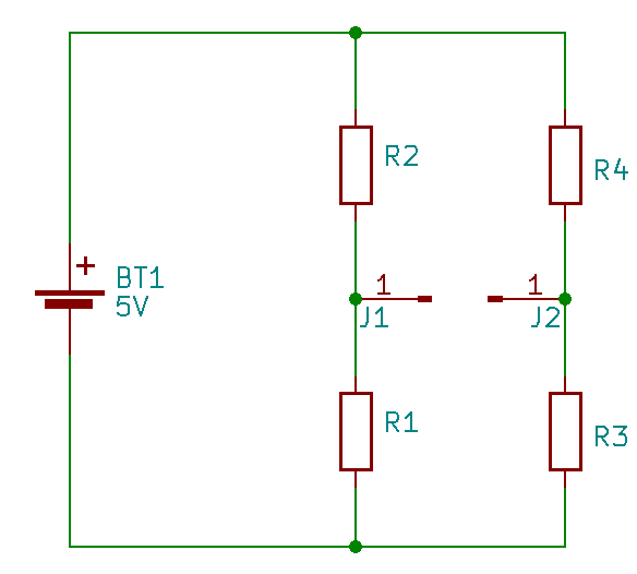

Dieser hat folgende Zeichnung angefertigt. Es sind aber noch Fragen
offen.
Hier sind sicherlich einige Experten, die Feedbacks, Anregungen und
Bewertungen haben.
Würde mich freuen, wenn das "Projekt" es in die Praxis schafft!
Danke schonmal für eure konstruktive Hilfe!

Zu deiner Schaltung:
Ich verstehe die Eingangsbeschaltung mit einer Art symmetrischen Brücke
nicht wirklich.
Ausserdem kann der LM358 nur bis 2V unterhalb seiner positiven
Eingangsspannung arbeiten. Also bei 3,3V Versorgung nur bis 1,3V.
Diese Beschränkung verletzt die Eingangsschaltung schon.

von Sebastian W. (wangnick)
> offen.
Erste Frage für mich wäre warum der ESP8266 mit +5V versorgt wird. Das
wird ihn wohl grillen.
Zweite Frage warum der OPA-Ausgang an einen digitalen Eingang des
ESP8266 geführt wird. Es soll doch der ADC benutzt werden, oder?
LG, Sebastian
von Manfred P. (pruckelfred)
> nicht wirklich.
Wieso überhaupt den Operationsverstärker? Ich sehe keinen Grund, den
Fühler nicht direkt an den ESP zu klemmen, simpel mit einem Widerstand
nach Plus.

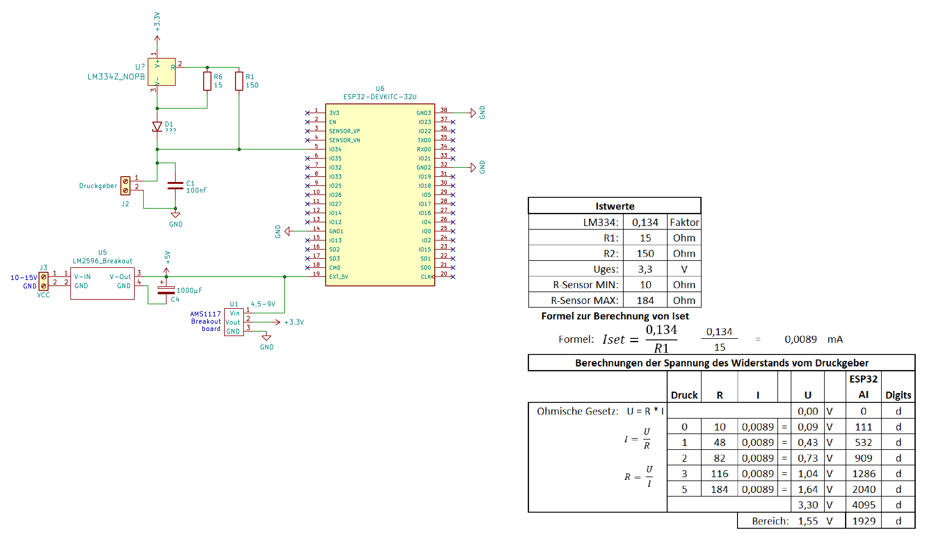

von Stephan F. (sfre07)
Hallo.
Aus einem anderen Forum habe ich einen Tip bekommen das man es mit einer
Konstantstromquelle an einem ESP32 machen könnte. (der Analogeingang
kann hier 0-3,3V)
Rein rechnerich hört sich das gut an....jedoch bin ich nicht sicher,
welche Diode die D1 sein muss.
auch weiss ich nicht was die Maximale Spannung am Eingang des mc sein
wird. Rechnerich könnte das ja noch höher gehen, wenn der Widerstand
größer wird, jedoch habe ich doch nur 3,3V angelegt vor dem LM334..
welche Tips habt ihr da noch...?
von Peter F. (toto)
Den Tip hast du hier aber auch bekommen, unter anderen von mir.
Warum nimmst du denn für den Konstantstrom einen so komischen Wert?
Wähle den Strom doch so, dass beim höchsten Druck der Auftreten kann die
ADC-Referenzspannung(3.3V) am Sensor abfällt.
Bsp. bei 5Bar>>184 Ohm.
I=U/R
I= 3.3V/184 Ohm
I=0,018 Ampere.

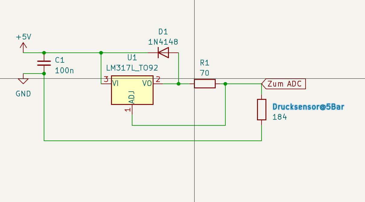

Damit fällt allerdings der LM334 als Konstantstromquelle aus. Der kann
nur bis 10mA.
Ich bin auch kein Profi, aber ich würde die Konstantstromquelle mit
einem LM317(Google)aufbauen.Einfacher geht es fast nicht. Den du dann
aber mit mind. 5V versorgen musst.
So hast du zwar nicht die volle Auflösung und zwischen 0 und 1 Bar ist
es nicht ganz linear, aber für eine Trecker Ödrucksensor sollte es
reichen.
Peter F. schrieb:
Hallo Peter. Nun das mag sein das du den Tip auch gegeben hast, ich habe
das in mehreren Foren "gestreut", da ich möglichst viele Ansätze
bekommen möchte um es dann final so zu realisieren wie es für mich am
"universelsten" ist, aber auch noch nicht die Mengen an Geld kostet.
Na das war aus einem Beispiel in dem der Kollege einfach widerstände
genommen hat die "üblich" sind. durch die beiden Widerstände 15/150
ergab sich dann so ein krummer konstantstrom.
Ja das würde ich machen sobald ich die Schaltung verstanden habe. Die
mit dem LM334 habe ich nur bedingt verstanden, da dort ein Faktor drin
ist den ich nicht verstehe wo der her kommt. Daher kommt mir vielleicht
dein Ansatz hier entgegen. Ich muss mich über den LM317 auch noch
informieren..

btw: ich habe von anderen noch die Empfehlung bekommen eine Wheatstone
Brücke zu nehmen, das habe ich mir gerade "angelesen" und denke das ich
auch alle Werte ausrechnen kann und somit alles dimensionieren kann.
Die Spannungsmessung erfolgt ja dann zwischen J1 und J2 (Siehe Foto).
Vielleicht kannst Du ja da auch helfen?
.... Wie kann ich das dann an den Analogeingang eines ESP anschliessen
der ja nicht beide PINs potentialfrei hat...?
LG

von Peter F. (toto)
Das Problem damit hast du schon erkannt. Dafür brauchst du entweder
einen MC der Differnzspannung an seinen ADC Eingängen messen kann.
Manche Atmel MC können das, der ESP glaube ich nicht. Oder eine externe
Beschaltung, die den Massebezug wieder herstellt. Da bin ich aber
überfragt.
