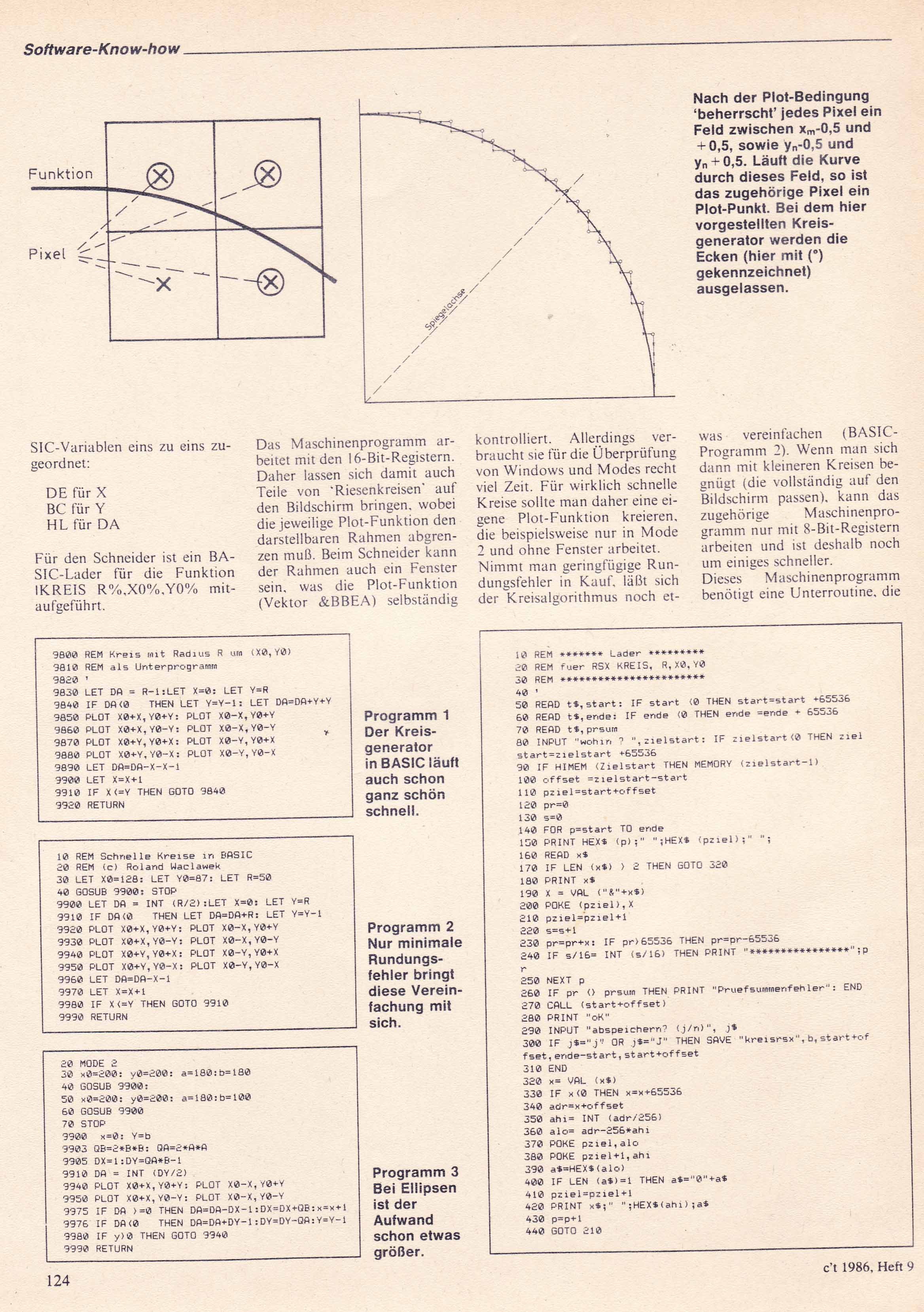

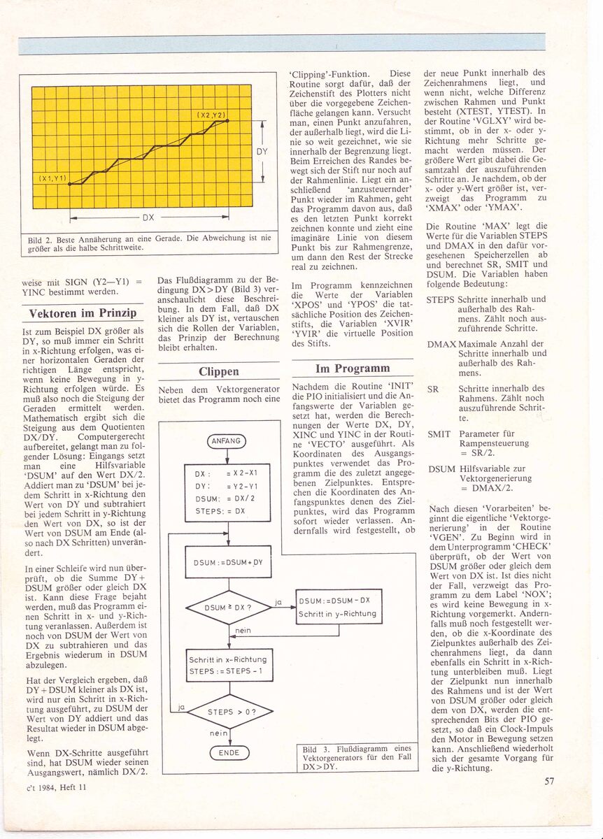

von Carsten-Peter C. (carsten-p)
Moin, das wurde mal ganz gut in einer C’t beschrieben. Ist aber schon
sehr lange her. Ähnlich wie Du mache ich es mit der „geraden“ Funktion
aus der C’t. Das wurde früher für den Z80 veröffentlicht, aber das
Flussdiagramm konnte man sehr gut übernehmen. Für meinem XZ- Tisch nutze
ich Motore mit 200 Schritte/U, die ich im 1/8 Schritt laufen lasse und
damit eine Kugelumlaufspindel antreibe. Somit habe ich eine Auflösung
von 200*8 Schritten/U, wobei ein Vortrieb von 0,5 cm/U entsteht. Da
sieht man keine Stufen mehr.
Moin, wie Christoph schon schrieb, wissen wir wenig über das Projekt.
Wenn Du den Kreis nach Bresenham bauen möchtest, hilft Dir vielleicht
das Flussdiagramm weiter. Du musst den Kreis in 8 Teilen betrachten. Der
schnellere Motor macht immer einen Schritt. Berechnen musst Du, ob der
langsamere Motor auch einen Schritt machen muss. Egal, ob Vollschritt,
Halbschritt oder Mikroschritt. Eine Rampe sollte auch kein Problem sein.
Das Flussdiagramm vom Kreis kann ich leider nicht mehr finden, aber das
von der Linie ist ja ähnlich. Ich habe mir auch überlegt einen Kreis zu
berücksichtigen, habe es aber nicht gemacht, weil ich das einfach nicht
brauchte. Vielleicht helfen Dir die Kopien weiter.
Viel Erfolg
Carsten

vermutlich etwas geringer, wenn man 3D druckt.
Den Bresenham habe ich mal benutzt um auf einem Grafikdisplay Kreise zu
zeichnen (ein Smith-Diagramm), in AVR Assembler, hat gut funktioniert.
Ich habe den Kreis auch in acht Teile zerlegt berechnet.
