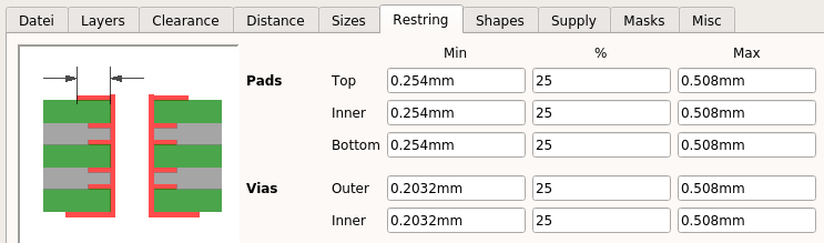

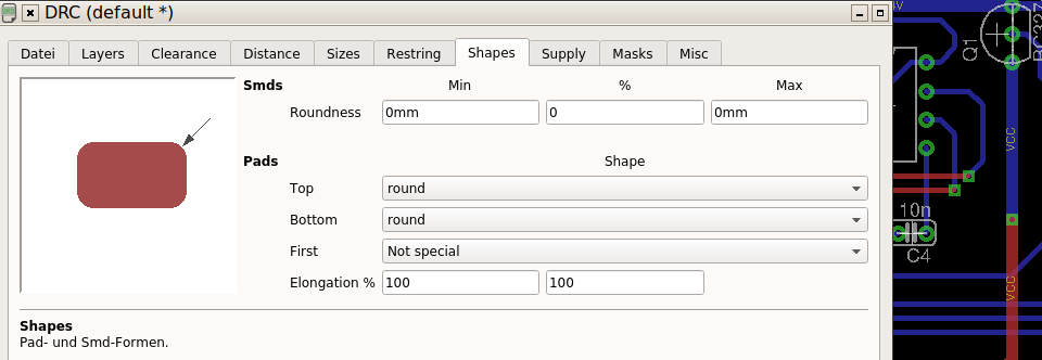

Wo lässt sich der Durchmesser der Lötpads einstellen?
Speziell welche? So schlimm sehen die doch nicht aus? Egal, so ganz richtig geht es nur in den Bibliotheken für jedes Bauteil und jeden Pin einzeln. Im Board kann man nur pauschal für alle Pins den Durchmesser und die Form einstellen: DRC->Restring und DRC->Shape. Kleinere Durchmesser als in der Bibliothek sind nicht möglich.
