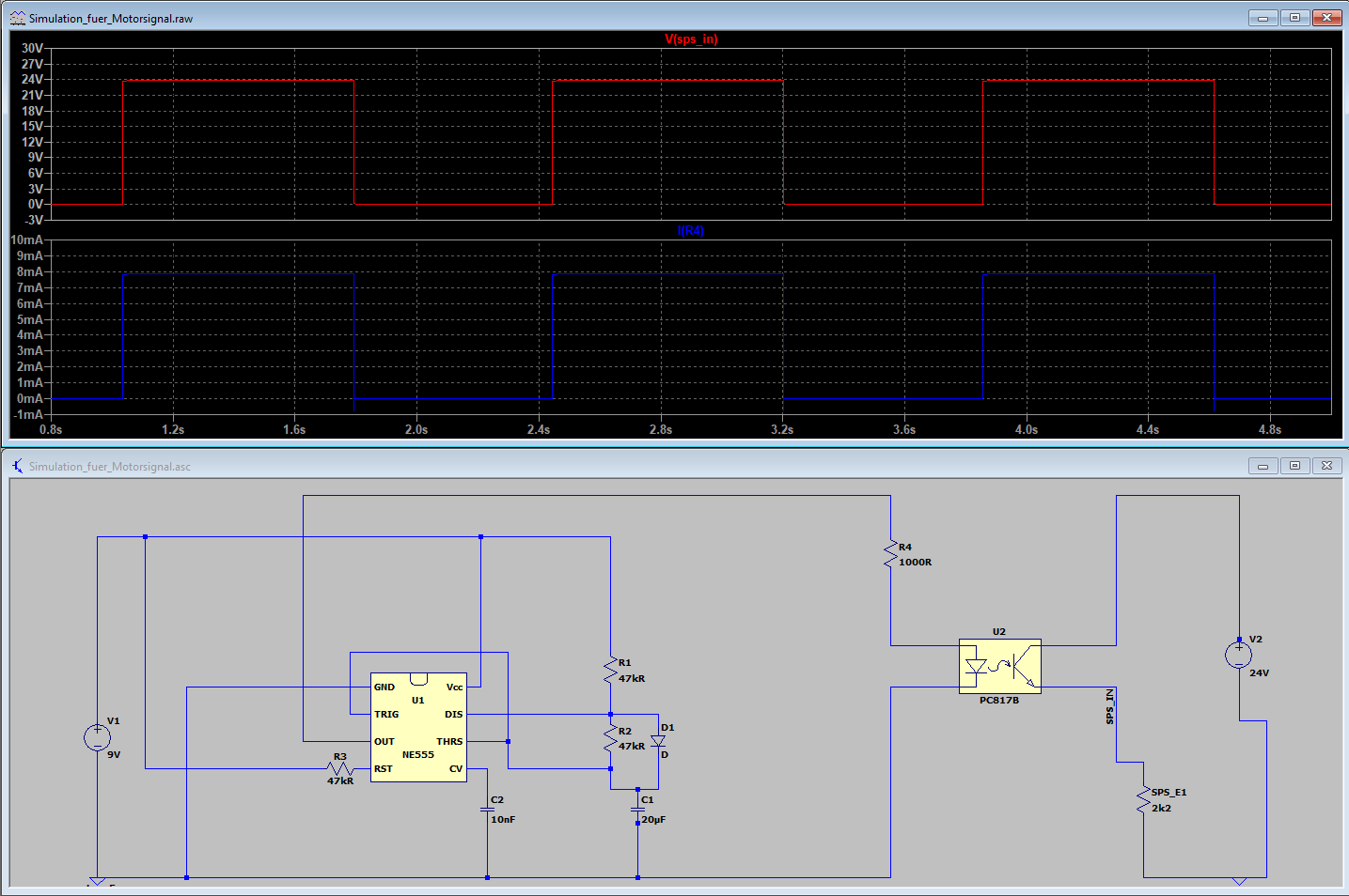

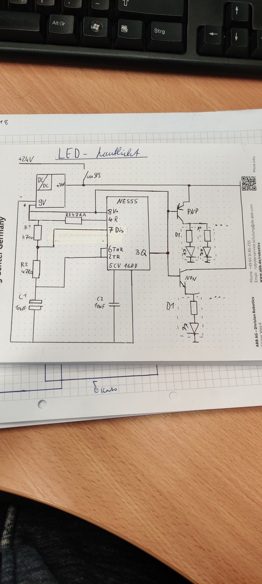

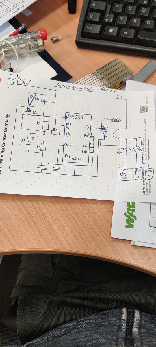

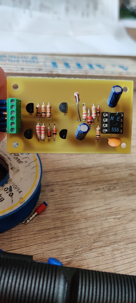

für ein SPS Prozessmodell sollen zwei funktioniert simuliert werden.
1. Funktion Pulssignal eines Förderband Sensor welcher eine
Laufüberwachungsfeedback an den SPS Eingang liefert. Ich habe mir
folgenden Lösungsvorschlag ausgedacht Mithilfe eines NE555(Anhang 1).

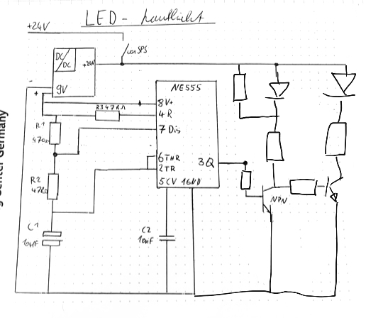

2. Sollen zwei Led Bänder, bestehend aus 5-6 LEDs abwechselnd blinken.
Hierfür kommt auch der NE555 in Frage mithilfe eines Transistor
Schaltstufe.
Bei der Simulation mit LTSpice funktioniert die Schaltung leider nicht.
Da nun meine Frage ob das so überhaupt funktioniert?
Danke
von Johannes F. (jofe)
Julian schrieb:
> (Anhang 1).
Du hast den Ausgang des 555 mit den 9V Betriebsspannung kurzgeschlossen
– warum? So wird das garantiert nicht funktionieren, sondern den 555
zerstören.
Außerdem: Der PNP-Transistor braucht einen Basiswiderstand, da
Emitterschaltung. Wird so aber auch nicht funktionieren wie gewünscht,
da der PNP nie richtig sperren würde.
Am Emitter des NPN-Transistors (in Kollektorschaltung) würdest du
abwechselnd ca. 8 Volt und 0 Volt bekommen, also nicht wie vermutlich
gewünscht 24V.
von Falk B. (falk)
Hätte man dazu nicht die Dateinamen sinnvoll wählen können?
Dein Koppelrelais ist ein [[Optokoppler]. Kann man machen, der braucht
aber einen Vorwiderstand.
> Schaltstufe.
Deine Treiber funktionieren so nicht. Dazu braucht es einen richtigen
Treiber und Pegelwandler.
https://www.mikrocontroller.net/articles/Transistor#Wie_kann_ich_mit_5V_vom_Mikrocontroller_12V_und_mehr_schalten?
Für einen NE555 braucht man keinen DC/DC Wandler, da reicht ein
einfacher Linearregler ala 78L12 oder sogar nur ein Vorwiderstand + 12V
Z-Diode.
Nö.
von Michael M. (Firma: Autotronic) (michael_metzer)
Über die Dimensionierung der Widerstände können wir noch sprechen.

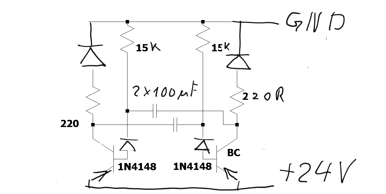

von Falk B. (falk)

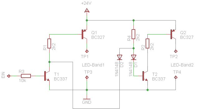

So kann der Treiber für die LEDs aussehen, da ist auch die Invertierung
schon drin. Kann man mit einem NE555 und 9-12V ansteuern.
von Falk B. (falk)
Geht aber nur, wenn die LEDs nicht fest an Masse liegen. Und gerade im
SPS-Umfeld liegen die meisten Verbraucher fest an Masse, weshalb man
immer VCC schalten muss.
von Julian (Firma: Anrede) (elektrofragen)
Schaltung eins sollte soweit funktionieren?
D.h DC/DC Wandler durch einen Spannungsregler ersetzten, da billiger und
weniger Platzbedarf. Optokoppler Vorwiderstand berechnen anhand auf IF.
Kannst du hierfür einen Typ empfehlen, der den Takt schnell durchreicht?
> Invertierung
Ok, ich werde das nochmals neu Zeichnen, Danke!
Anbei die Datei für die Simulation eines Nockensignals.
1 Hz Takt sollte völlig ausreichen um einen laufenden Motor zu
detektieren.
Es steht ein 24V Netzteil zur Verfügung. Statt der 9V Spannungsquelle
würde ich einen 78L09 verwenden.
Kann man das so bauen?
Den Reset-Eingang des 555 kannst du direkt an VCC legen, da braucht es
keinen Widerstand dazwischen.
Was sollen die „1mR“ SPS_E1 … E3 bedeuten? Kann ja wohl kaum 1 Milli-Ohm
an 24V gemeint sein.
Ne, der Widerstand soll einfach den Eingang der SPS darstellen. Sollte
1Meg heißen.
von H. H. (Gast)
> 1Meg heißen.
Keine SPS hat einen derart hohen Eingangswiderstand.
Dann am besten einen z.B. 100-µF-Elko plus 100-nF-Keramikkondensator
parallel möglichst nahe am Eingang gegen Masse, sowie am Ausgang einen
100-nF-Keramikkondensator ebenfalls möglichst nahe am 78L09 gegen Masse.
Und dem NE555 würde ich auch noch einen z.B. 10-µF-Elko parallel zur
Betriebsspannung spendieren.
Julian schrieb:
> den Eingang der SPS darstellen. Sollte 1Meg heißen.
Lies mal das Datenblatt deiner SPS. Denn die Simulation sollte ja
irgendwie die Realität nachbilden. Möglichst gut...
Und wenn du da dann so etwa 10mA annimmst und mithin etwa 2k2, dann
passt das auch.
Johannes F. schrieb:
Oder macht ein DC/DC Wandler mehr Sinn, da weniger Bauaufwand. Kosten
sind mal egal.
SPS Innenwiderstand sin 1,2kR

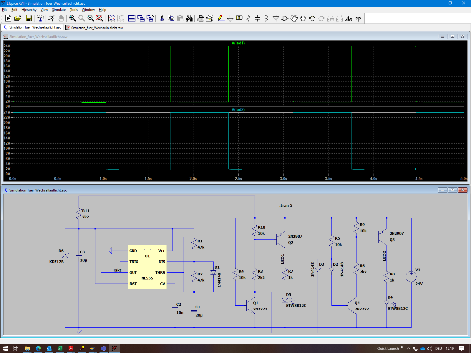

Ich habe jetzt noch die Simulation für das Wechsellauflicht
zusammengebaut.
Scheint auch soweit zu funktionieren.
Sieht jemand einen Fehler?
Den DC/DC Wandler würde ich für beide NE 555 kombiniert einsetzen.
Die PNPs sind verkehrt herum. Die Emitter müssen an +24V.

von Falk B. (falk)
> zusammengebaut.
Die PNPs sind verpolt. Außerdem kann es in LTspice komische Effekte
geben, wenn man die idealen Bauteile NPN und PNP benutzt, weil da einige
Parameter extrem sind. Man sollte möglichst immer ein reales Bauteil
auswählen.
Parameter haben in LTspice keine Einheiten, denn was soll ein Widerstand
sonst haben außer Ohm? UNd wenn man ein Schaltung etwas ordentlicher und
kompakter zeichnet, paßt sie auch auf einen Bildschirm.
Habe die LED-Bänder noch erweitert. Idee ist nun, das die LED Bänder
jeweils über ein Relais Kontakt zu und abgeschaltet werden.
Nur hat sich noch ein Fehler in der Simulation eingeschlichen.
Warum? Und ich sehe kein Relais in der Schaltung.
Die sollen in etwa so mit verdrahtet werden.
von Klaus H. (hildek)
@ Falk B. (falk)
Es sollte an Q4 noch ein Widerstand B-E drin sein, z.B. 47k.
Sonst ist die U_BE bei AUS noch immer bei über 500mV und das könnte bei
höheren Temperaturen die LED noch leuchten lassen.
Alternativ für D3 eine Schottkydiode nehmen.
Relais sind hier unnötig, ein BC327 schafft locker deine 360 mA, falls
es mehr werden könnte man über MOSFETs nachdenken.
Und du brauchst die LEDs nicht alle einzeln einzeichnen, nimm eine Diode
plus Widerstand (hier 67 Ohm) in Reihe pro Transistor. Für die
Simulation erfüllt das denselben Zweck.
Hallo Falk,
ich bin gerade dabei das ganze in ein Eagle Layout kombiniert mit dem
NE556 zu bringen. Nun versuche ich mir gerade die Funktion der Schaltung
zu erklären.
Zustand1: Es liegt kein Takt an T1 an, Strom fließt durch R4 über D2 und
R1. T1 Sperrt, und der Strom fließt über die Basis von Q1 und sperrt.
Zustand 2: T1 leitet und zieht das ganze Pot. von R4 auf GND somit
sperrt T2 und Q1 und Q2 leitet.
Stimmt das so?
Für was brauch ich den 10k Vorspannungsteiler im LTSpice Projekt und die
beiden Dioden ?
> beiden Dioden ?
D3 wird dafür benötigt, dass wenn Q1 ausgeschaltet ist, damit kein Strom
über die B-E-Strecke von Q2 über R3 nach Q4 fließt. Das würde bedeuten
das sich die LED D5 nicht ausschalten lässt, sondern einfach zusammen
mit LED D4 weiterleuchtet. Deswegen bekommt Q4 seinen eigenen
Basisvorwiderstand R5.
D2 verdoppelt quasi künstlich die B-E-Flussspannung von Q4 von 0,7 auf
1,4 Volt, damit Q1 trotz D3 weiterhin in der Lage ist Q4 auszuschalten.
von Falk B. (falk)
Von welcher Schaltung sprichst du? In meiner gibt es keinen T1.
https://www.mikrocontroller.net/attachment/593126/Bild1.png
> Stimmt das so?
> beiden Dioden ?
Welche denn? Die haben sicher Namen.
Ok dann eben Q statt T .
Aus der LTSpice Schaltung. D3+D2.
von Falk B. (falk)
OK. Q1 und Q2 sind ein einfacher Pegelwandler. Q3 und Q4 machen das
Gleiche. Q3 muss aber für deine Anwendung invertiert angesteuert werden.
D.h. wenn Q1 und Q2 durchschalten, müssen Q3 und Q4 sperren. Das
erreicht man, indem man mittels Q1 Q3 den Basisstrom abschaltet. Das
macht D3, denn wenn Q1 durchschaltet (Spannung über Kollektor und
Emitter nahe Null), zieht es die Spannung über D3 an der Basis von Q3
auch nahe Null. D3 ist nötig, damit, wenn Q1 sperrt, die Spannung am
Kollektor von Q1 nach VCC gehen kann. Ohne D3 und D2 würde die Spannung
am Kollektor durch die Basis-Emitter Strecvke von Q3 auf 0,7V
festklemmen und Q2 wäre dauerhaft eingeschaltet. D2 erhöht die
Basis-Emitter Spannung von Q3 künstlich, damit Q1 + D3 die "neue" Basis
sicher so weit runter ziehen können, daß Q3 sicher sperrt. Kann man ja
in der Simulation mal ausprobieren, wenn man D2 entfernt.
Super, danke du meinst wahrscheinlich mit Q1, und Q4 den Basisstrom
abschalten... Aber habe es verstanden.
Zur Dimensionierung des Basisstroms und der Bauteilauswahl.
Mit dem R4 begrenze ich den Strom auf 1,2 mA. Der 2N222 bräuchte doch
eig. das er sicher gesättigt ist laut Datenblatt 15 mA.  Wo liegt hier
mein Denkfehler?
Des weiteren wollte ich noch die Optokoppler Schaltung aufbauen. Auch
hier ist mein Problem, das mir ja durch R11 und die Z-Diode nur 6mA zur
Verfügung stehen. Wird hier auch eine Transistorstufe benötigt?
von Falk B. (falk)
Wie kommst du darauf?
>  Wo liegt hier
> mein Denkfehler?
Keine Ahnung. Ich kenn ja deine Rechnung dazu nicht. Man muss bei Q2
anfangen. Der soll einen Strom X schalten, sagen wir 500mA. Bei einer
Stromverstärkung von 100 braucht der 5mA Basisstrom. Q1 schaltet den, R3
stellt den auf ca. 11mA ein. Das reicht, da ist schon ein
Sicherheitsfaktor (Übersteuerung) von 2 drin. Also muss Q1 11 mA
schalten. Bei einer Verstärkung von 100 reichen 0,11mA. R4 liefert
1,2mA, also mehr als genug.
Siehe Basiswiderstand.
Ja, denn der Optokoppler ist sinnlos, der hat sogar Nachteile, weil er
keine Stromverstärkung bewirkt. Du brauchst den gleich Pegelwandler wie
bei der 1. Schaltung mit 2 Transistoren.

Der Optokoppler hat halt den großen Vorteil, dass ich eine galvanische
Trennung zwischen Schaltstufe und SPS habe, zwecks der Masseproblematik.

> bestimmen. Wäre hier Ib = Ic/B = 10mA/35 also 285uA?
Ja. Aber den 2N2222 und 2N2907 habe ich im LTspice nur benutzt, weil die
oben in der Liste standen. Das sind uralte Standardtransistoren. Bei Q1
und Q3 ist das egal, dort wird nur sehr wenig Strom geschaltet. Bei Q2
und Q4 sollte man was besseres nehmen, z.B. BC327-40.

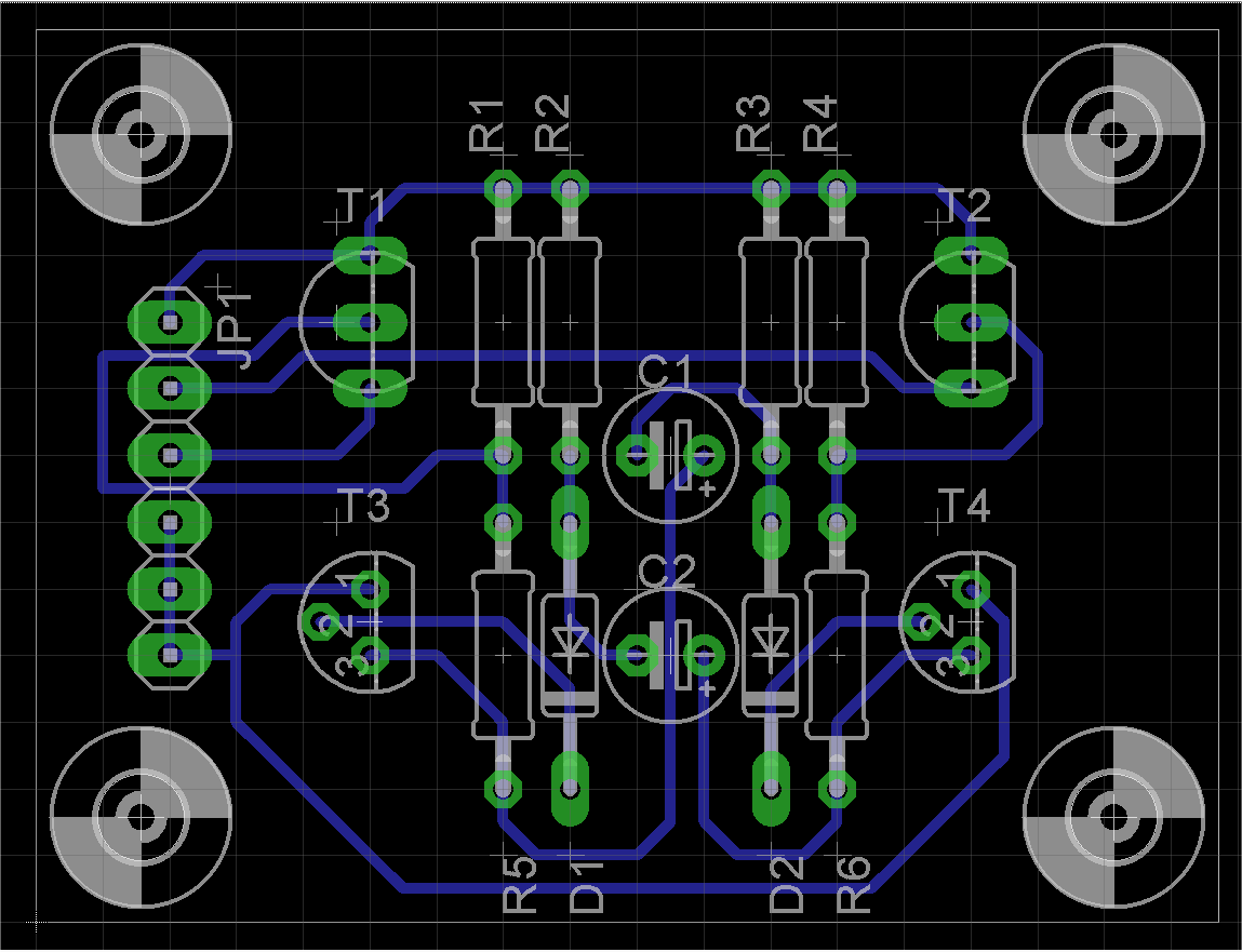

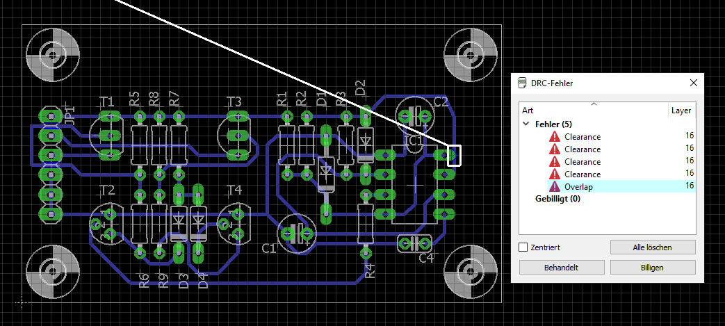

Ich habe jetzt den Schaltplan und das Layout in Eagle erstellt.
Sieht jemand etwas fehlerhaftes?
Wie ist es den unter Eagle möglich das gezeichnete Layout zu
duplizieren?
Anbei die Datei.
Naja. Wenn du das per Hand löten willst, würde ich zumindest die Pads
der Widerstände und Kondensatoren und von T2 und T3 vergrößern, sonst
macht sich das schlecht. Mindestens so 2 mm Durchmesser bzw. Ovale von 3
× 1,5 mm.
Warum nicht einfach auf Lochraster aufbauen? Bei der einfachen Schaltung
und sämtlich THT-Teilen würde das am schnellsten gehen und du ersparst
dir Kosten und Wartezeit für die Platinenfertigung.

Die Pads kann ich doch nur vergrößern, durch ändern der Bauteile oder?
Weißt du wie ich das gesamte Board Duplizieren kann?

von Falk B. (falk)
Naja, für den Anfang ganz OK. Allerdings kann und sollte man einiges
besser machen.
Die Pinbelegung von JP1 ist ungewöhlich. Normalerweise legt man VCC und
GND nebeneinander, ebenso die geschalteten +24V mit der zugehörigen
Masse.
Bei der extrem niedrigen VErdrahtngsdichte kann man das locker einseitig
layouten. Hast du ja schon fast erreicht. Allerdings mit ein paar
Leitungen auf TOP. Die kann man ohne Ecken legen, sodaß man sie ggf. mit
Drahtbrücken ersetzen kann. Das ist bei einseitigen, selbstgeätzten
Platinen von Vorteil. Wenn man sowieso zweiseitige, durchkontaktierte
vom Profi bestellt, ist es egal.
Es fehlen Montagelöcher.
https://www.mikrocontroller.net/articles/Richtiges_Designen_von_Platinenlayouts
Ich würde es so machen, siehe Anhang.
> duplizieren?
Das macht der Platinenhersteller selber.
Es genügen auch ein NE555 und zwei PNP-Transistoren hintereinander
geschaltet. Bei der ersten Stufe muss nur ein Widerstand parallel zur
LED geschaltet werden, damit sie durch den Basisstrom der zweiten Stufe
nicht weiterleuchtet. Fertig.
von H. H. (Gast)
So gehts viel einfacher.
Es geht sogar noch einfacher, wenn man für den Multivibrator direkt
2xBC327 (PNP) einsetzt.

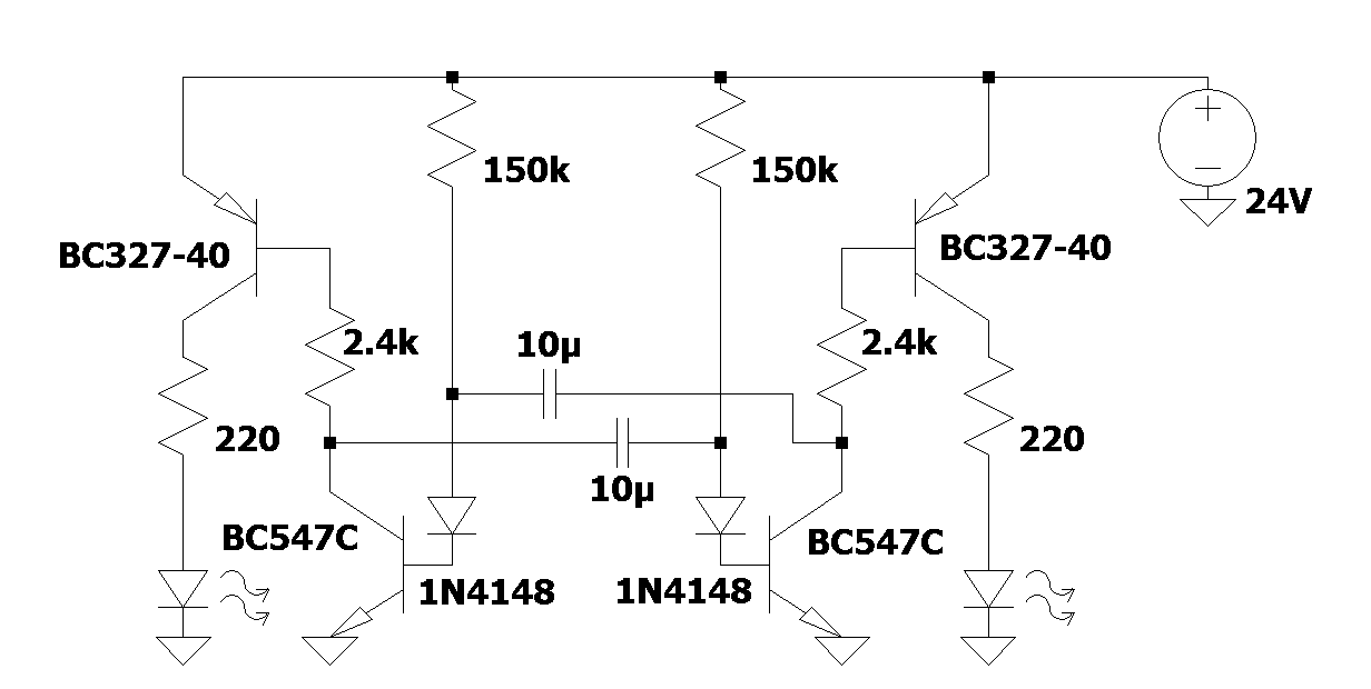

von Falk B. (falk)
Für die old schol Fans.
von H. H. (Gast)
Da hat der TE ja jetzt freie Auswahl.
Und etwas mehr Mühe beim Entflechten hätte mehr Breite für die
stromtragenden Leiterbahnen erlaubt.
Ja das sieht doch mal richtig nach was aus.
Klar hätte man noch die Leiterbahnen auf 0,8mm verbreitern können und
die Lötpads etwas größer machen können, wenn genug Platz vorhanden ist.
Eine Automasse hätte noch das unnötige Auflösen von Kupfer eingespart.
Diese Maßnahmen tun ja alle nicht weh, aber das kann dann ja jeder im
nachhinein so machen wie er will.
Falk hat mit dem Layout aber schon mal eine gute Grundlage geschaffen,
die man im Bedarfsfall mit wenig Aufwand modifizieren könnte.

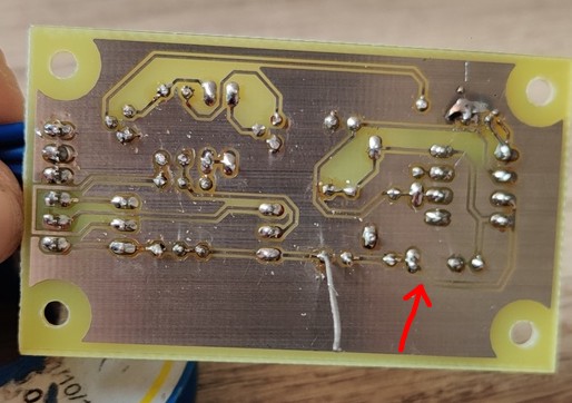

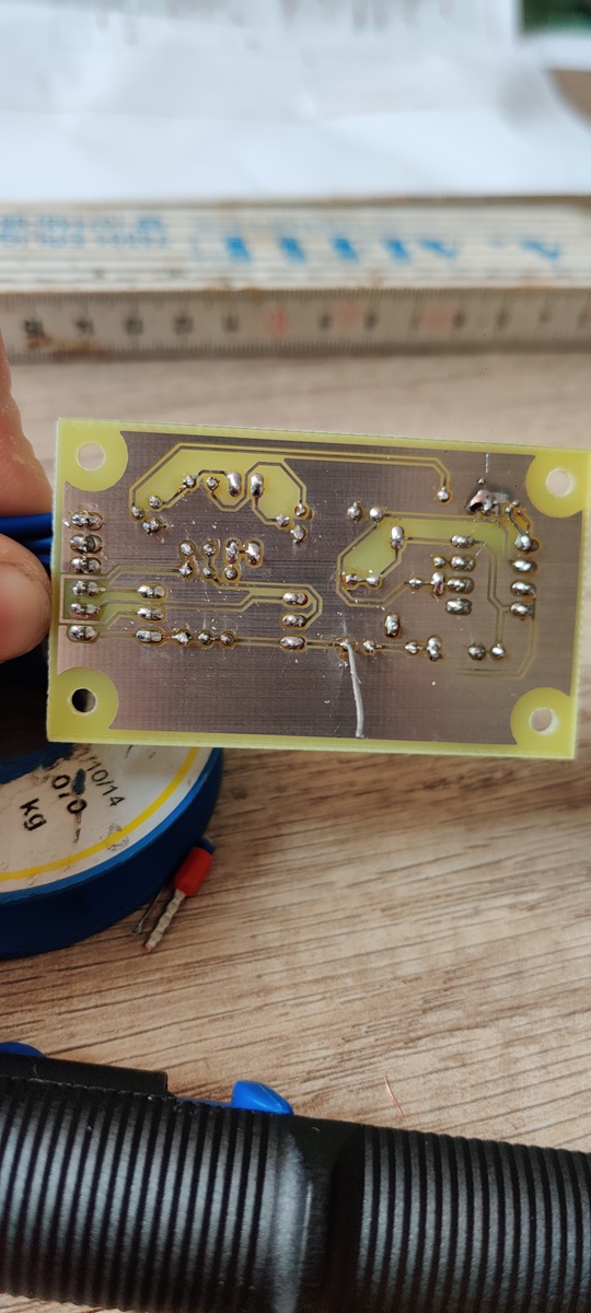

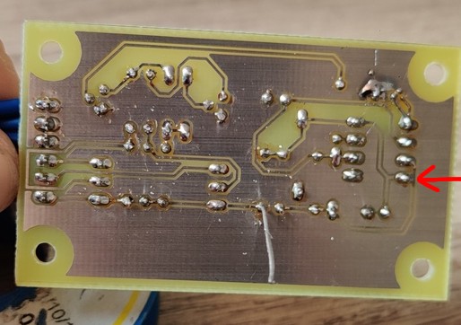

Ich bin nun heute endlich zum Löten gekommen. Nur leider funktioniert
die Schaltung nicht so wie gewünscht. Ich habe nun 2 NE555 ICs probiert.
Beim einen Leuten beide Ausgänge, beim anderen nur der zweite. Wenn ich
die Spannung VCC am IC messe hab ich irgendwas mit 2 Volt. Woran könnte
das liegen.
von H. H. (Gast)
Julian schrieb:
> Woran könnte
> das liegen.
Fehler im Layout.
Da hat wohl einer keinen DRC gemacht...
Und beim Belichten/Entwickeln/Ätzen ist auch was schief gelaufen.
MHH stimmt, naja die Leiterbahnen muss ich sowieso durch eine
Drahtbrücke ersetzen.
Aber jetzt funktionierts, danke!
