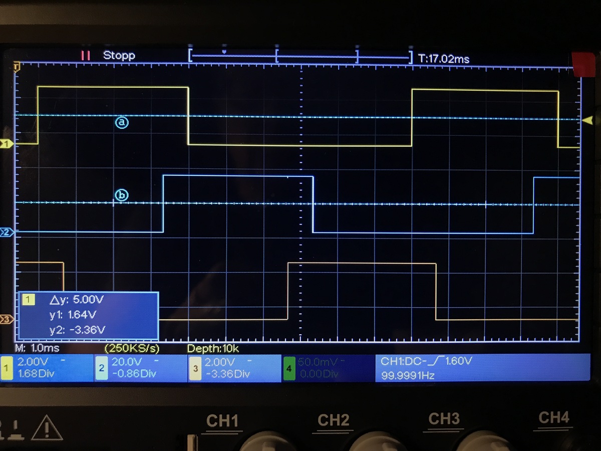

Hat jemand eine Idee wie kann ich ein PWM Signal um 90 Grad vershieben
softwaremäßig ?
Ich arbeite auf raspberry pi pico 2040 und programmiere auf Micropython.
Vielen Dank im voraus

Verschieben zu welcher Referenz, d.h . wodurch werden 0° definiert?
Prinzipiell kannst du das Signal nur um eine Zeit verschieben. Um diese
Zeit zu berechnen benötigst du eine Frequenz und eine 0° Phase als
Referenz.
Wenn das original-Signal die 0° Referenz darstellt, dann benötigst du
noch die Frequenz.
90° sind 360°/4, d.h. die Zeit ergibt sich zu T/4 mit T=1/f.
Das ist doch nun einfach:
Mit einer passend gestarteten zweiten PWM.
von Linda (Gast)
Vielen Dank für ihre Antworten.
Ich habe einen Timer implementiert Timer.One_Shot mit period = 1/4*f
aber wie kann ich das zweite Pwm Signal in dieser Zeit erzwingen
anzufangen ?

von Norbert (der_norbert)
Im Datenblatt ist präzise beschrieben wie man eine Phasenverschiebung
bewerkstelligen bzw. einstellen kann.
Und selbstverständlich kann man das auch mit ›normalen‹ MicroPython
Instruktion erreichen und muss für solche simplen Dinge die PIO gar
nicht bemühen. (Man kann die PIO aber hervorragend für eine Messung der
Phase bzw. deren automatische Anpassung nutzen)

von Falk B. (falk)
Max M. schrieb:
> Weg von der Hochsprache und mit der HW beschäftigen.
> Deine Python Anweisung tut irgendwas zu irgendeiner Zeit.
> Kontrolle über exaktes Timing bekommst du so nicht.
> Beschäftige Dich mit den PIO des RP2040, die sich ausschliesslich in ASM
> programmieren lassen.
Unsinn! Man kann einfach zwei PWM mit zwei getrennten Timern erzeugen,
dann geht das mit der Phasenverschiebung spielend. Auch in Phyton, wenn
man weiß was man tut.

RTFM! RP2040 Datasheet
"4.5.2.8. On-the-fly Phase Adjustment
For some applications it is necessary to control the phase relationship
between two PWM outputs on different slices. The global enable register
EN contains an alias of the CSR_EN flag for each slice, and allows
multiple slices to be started and stopped simultaneously. If two slices
with the same output frequency are started at the same time, they will
run in perfect lockstep, and have a fixed phase relationship, determined
by the initial counter values.
The CSR_PH_ADV and CSR_PH_RET fields will advance or retard a slice’s
output phase by one count, whilst it is running. They do so by inserting
or deleting pulses from the clock enable (the output of the clock
divider), as shown in Figure 113."

von Thomas (emil99)
habe zwar keine Lösung - aber eine ähnliche Herausforderung:
3 Rechtecksignale, jeweils um 120° verschoben. So wie Drehstrom - nur
eben als Rechteck. Und wenn das ginge, dann noch mit PWM.
Frequenz? Von 1 Hz bis ca 50 Hz.
Ich würde damit gerne Optokoppler ansteuern.
Wofür ich das benötiger: Einen Labortest im Bereich Antriebstechnik.
Seite 525 des 2030 Datasheets habe ich gefunden - und versuche gerade
das zu verstehen. Phase-Retard dürfte der Schlüssel sein.
Wäe bei meiner niedigen Frequenz MicoPython verwendbar?
Danke und Gruß

von Thomas (emil99)
schlussendlich hab ich mir zum Ausprobieren wegen der Papierform einen
Nucleo-F446RE besorgt. 3 PWM Signale mit fester Phasenverschiebung
zueinander bei 100Hz (fest) waren realisierbar - und zwar so:
90MHz Sys Clock eingestellt
Timer - setting (Abweichung von default):
Prescaler auf 89 -> 1 Mhz runterteilen
Counter Period/AutoReload auf 9999 -> 100Hz
Trigger Event Selection auf Output compare
PWM-Generation Channel1:
PWM Channel 1 Pulse auf 3000 -> ergibt 30% DutyCycle
Output Compare: Active Level on match
Pulse -> 3333 : Das wirft den nächsten Timer nach 33% der Periodenzeit
an und erzeugt so eine 120° Phasenverschiebung für das nächste Signal.
Time  2 genauso konfiguriert, Timer 3 etwas simpler,  da der keinen
Nachfolger hat.
Die Signale kann ich an PA8 (=TIM1), PA0 (=TIM2) und PA6 (=Tim3)
abgreifen.
Funktioniert.
So soll es weitergehen (ich wühle aktuell das Refence Manual der CPU
durch…):
2 Drehencoder über die Funktion  Timer Encoder Mode einbinden und mit
den zur Verfügung gestellten Ergebnissen
1.  Die Frequenz – also den Wert des Counter Period/Autoreload für
TIM1-3
2.  Das Tastverhältnis -  also den Wert in PWM Channel1 Pulse für TIM1-3
beeinflussen.
Hat sowas schonmal jemand gemacht? Bitte um Tipps!!
